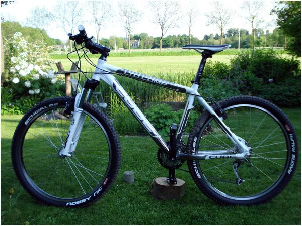

Ik heb een frame 21,5 inch gekozen op aanraden van de verkoper (heeft me gemeten). Deze is dus in bestelling nu, maar nu doen verschillende mensen mij twijfelen of het frame niet te groot zou zijn voor mij... Ik ben 1m90 groot. Hij zij dat mijn zadelpen anders te hoog ging zitten op een 19,5".
Geometrie: http://www.trekbikes.com/...n_hardtail/8_series/8500/
  • Impry
  • Laatst online: 13-05 22:08
Impry
Rallymedia.nl
Ligt puur aan je binnenbeenlengte :) Als die opgemeten is zal het wel goed zitten.

Niet meer aan je bovenlijf- en armlengte voor de bovenbuis :?

Gister ook mijn nieuwe fiets opgehaald bij Kroone liefting :)
Afbeeldingslocatie: http://img.photobucket.com/albums/v643/breezerslet/Cubeltd.jpg
Gelijk vanmiddag even uitgeprobeerd in Geestmerambacht, Rijd echt zeer lekker!
Moet nog wel even leren afdalen, want er zaten twee afdaling in Geestmerambacht welke wel heel erg steil waren.. daar dus even afgestapt en naar beneden gelopen ;)
Hopen dat ik van de week 's middags eens vrij ben, Kan ik een rondje Den Helder doen _/-\o_

Nice, maar SPECS!

Gok dat ik volgende week ook maar eens richting het Dijkgatbos in wieringwerf, ga ziet er ook erg leuk uit en toch wat langer dan Geestmerambacht.
Specs:
[Frame] Alu Superlite 7005 Double Butted, RFR-Geometry
[Vork] Rock Shox Dart 3 100mm, PopLoc
[Achterdemper] n.v.t.
[Balhoofdstel] FSA No.10 semi-integrated
[Stuur] Easton EA30 Oversized
[Stuurnok] Easton EA30 Lowriser Oversized
[Zadelpen] Easton EA30 31.6mm
[Zadel] RFR Natural Shape 0.1 M
[Crankstel] Shimano M442 44x32x22T Octalink, 175mm
[Trapas] Shimano BB-ES25
[Achterderailleur] Shimano Deore XT RD-M772 Shadow
[Voorderailleur] Shimano SLX FD-M660
[Remmen] Magura HS33 hydr. Caliper brake
[Remhandels] Magura HS33
[Shifters] Shimano Deore SL-M530 Rapidfire-Plus 9-Speed
[Cassette] Shimano HG50 11-32T, 9-Speed.
[Ketting] Shimano CN-HG53, 108 Chain links
[Velgen] Alex EN24
[Voornaaf] Shimano Deore LX HB-T660
[Achternaaf] Shimano Deore LX FH-T660
[Spaken] DT Swiss Stainless 2.0
[Voorband] Nobby Nic Triple Compound 2.25
[Achterband] Racing Ralph Triple Compound 2.25
[Pedalen] Fasten Alu
[Kleur] White Candy Black
[Gewicht] 12,7
[Maten] 16”, 18”, 20”, 22”
[Extras] Frame gewicht ca. 1850 g
