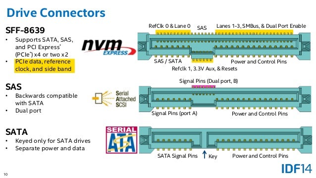

Ik heb een vraag over de Silverstone DS380. Ik zie dat deze 8 hotswap bays heeft. Maar aan de achterkant hiervan heeft iedere bay 2 SATA aansluitingen. Waarom is dit? Ik las in een reactie op hardwareinfo dat elke bay gebruikt kan worden voor SATA en voor SAS. Maar als je SAS gebruikt heb je toch ook maar 1 SATA aansluiting nodig?
  • Paul
  • Laatst online: 27-11 22:48
Paul
Nee, als je SAS gebruikt heb je minimaal 1 SAS-aansluiting nodig. Deze deelt de connector met de SATA-aansluiting, maar SAS heeft ook de optie voor dual port. Op die manier kun je twee controllers aansluiten voor redundancy. In servers niet heel veel gebruikt misschien (en ik weet zo ook niet hoe dat met support voor de kaarten en in het OS zit) maar in bijvoorbeeld enterprise storage wordt het heel veel gebruikt; de meeste storage arrays (bijvoorbeeld IBM v7000, wat we op het werk gebruiken) heeft twee controllers die beiden op alle schijven zijn aangesloten; eentje via de reguliere 'SATA'-SAS-poort en eentje via de aders / contactpunten die aan de andere kant van dezelfde connector (aan de harddisk-kant) zitten:
Middelste connector, "Signal Pins (Dual port, B)"
Afbeeldingslocatie: https://image.slidesharecdn.com/sf14ssds004100fpciexpressbasedstoragedatacenter-140918094637-phpapp02/95/pci-express-based-storage-data-center-nvm-express-platform-topologies-10-638.jpg?cb=1411033662

Ja zoiets bedoelde ik:
Afbeeldingslocatie: https://image.allekabels.nl/image/1083800-0/sata-naar-sas-kabel-kabel-lengte-0-50-meter.jpg
Dan zou de SAS in het moederbord gaan en 1 SATA aansluiting per bay i.p.v. 2.
Duidelijk :) Thanks!

Ja, dan gaat er inderdaad één 'sata'-kabel per bay in, in de connector aan de rechter kant, onder de voeding (niet onder de fan-connector).
