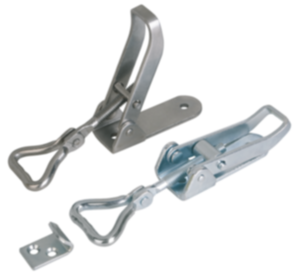

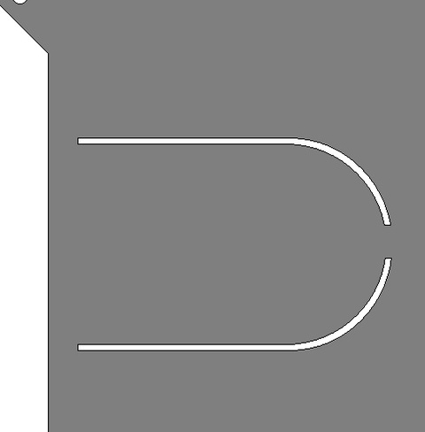

Ben op het moment een behuizing voor mijn server aan het maken, welke behoorlijk wat ideeën heeft geleend van Backblaze's Storage Pod 4, maar toch een eigen, en vooral een compacter en veelzijdiger ontwerp is, dat meer geschikt is voor thuis of small office gebruik.
Het idee is een zo compact mogelijke behuizing te bouwen, niet veel groter dan een E-ATX moederbord, met PSU boven de laag model CPU koeler gemonteerd, en plaats voor 4x 3.5'' onder de moederbord tray, en 6x 2.5'' tegen de zijkant va de kast, als mobo tray gebruik ik deze 35 euro kostende tray van Lian-Li, waar ik een nieuwe achter plaat voor ga maken en een flink stuk ga inkorten, daarnaast met ATX borden kunnen de fans aan de binnen zijde geplaatst worden en met E-ATX moeten aan de buitenkant gezet worden ivm dat die borden tot 28mm langer zijn.
Als de koeler niet sterk genoeg is kan ook een closed loop waterkoeling op gemonteerd worden op 2x 140mm inlet fans, de inkeping voor de leidingen zitten in het ontwerp en kunnen er zo uitgebroken worden.
Daaronder een HDD behuizing die net zo breed en diep is als mobo behuizing, waar je net als bij de Storage Pod 4 je HDDs recht op in kan zetten, maar dan 20 ipv 45 stuks, en 2x 140mm fans, en ik ga niet met Molex stekkers knoeien, maar zal alles gewoon netjes solderen.
En als 20 HDDs niet voldoende is, kan je er gewoon nog eens 20 onder of boven klikken, en je kan door stapelen boven en onder totdat je geen SATA/SAS poorten meer hebt, plafon hoogt of kabel lengte, net als of je flinke schoenen dozen aan het stapelen bent. :+
Als de kasten klaar zijn, ga ik eens kijken of er interesse is via Kickstart of zo, zo ja mogelijk maak ik ook een mATX en/of ITX kast, een andere optie is om printplaat te maken een printplaat te maken met alle SATA aansluitingen ipv kabels een stekkers, maar dan moeten er minimaal 500 mensen interesse hebben.
