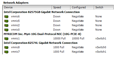

10GbE op m'n ESXi server.
Nu vlug een 2e kaart bij bestellen voor in de NAS, en dan heb ik een heerlijk snelle verbinding.

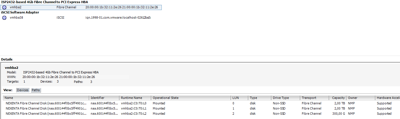

De aangemaakte LUNs laten zien zien in VMware:
Afbeeldingslocatie: http://tweakers.net/ext/f/W9uDiafwIeRhBlBuv6W0U303/medium.png

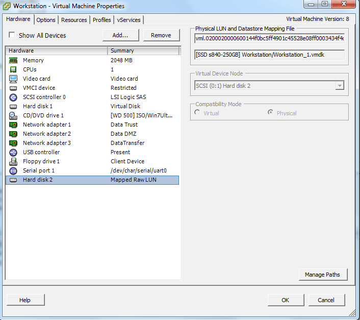

Via RDM doorgegeven aan een Windows 7 VM:
Afbeeldingslocatie: http://tweakers.net/ext/f/9uUQCGbVC2B8cIwjOKOHn8B4/medium.png

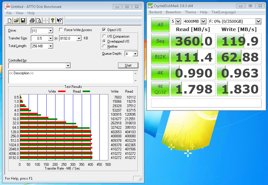

En wat snelle benchmarks
Afbeeldingslocatie: http://tweakers.net/ext/f/Crbc6KitffLavPMWifujwSO7/medium.png

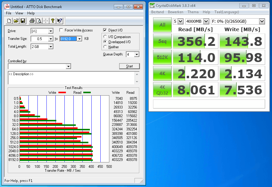

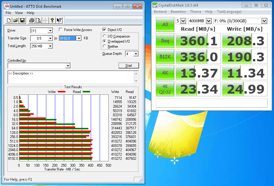

Ik heb nog wat benches gedraaid met m'n FC setup.
Voor de geïnteresseerden:
7 disk RAIDz3
7 disk raidz3
root@Nexenta01:/volumes/vmware# dd bs=1M count=8000 if=/dev/zero of=test conv=fdatasync
8000+0 records in
8000+0 records out
8388608000 bytes (8.4 GB) copied, 43.5003 seconds, 193 MB/s
root@Nexenta01:/volumes/vmware# dd bs=4M count=8000 if=/dev/zero of=test conv=fdatasync
dd: writing `test': No space left on device
4786+0 records in
4785+0 records out
20071186432 bytes (20 GB) copied, 128.527 seconds, 156 MB/s
2 x 3 disk Raidz1
2 x 3 disk Raidz1
8000+0 records in
8000+0 records out
8388608000 bytes (8.4 GB) copied, 31.6217 seconds, 265 MB/s
8000+0 records in
8000+0 records out
33554432000 bytes (34 GB) copied, 117.515 seconds, 286 MB/s
3 x 2 disk mirror
3 x 2 disk mirror
7201+0 records in
7200+0 records out
7550271488 bytes (7.6 GB) copied, 89.1545 seconds, 84.7 MB/s
1801+0 records in
1800+0 records out
7549878272 bytes (7.5 GB) copied, 96.4652 seconds, 78.3 MB/s
Sommige dd tests zijn niet goed gegaan, ik heb daar de test per ongelijk pas uitgevoerd nadat ik het LUN als RDM aan de VM heb gekoppeld, daar komt denk ik de no space left on device vandaan (?).
tot nu toe lijkt de 2 x 3 disk Raidz1 de snelste oplossing. 1 van de disks kan ik dan als hotspare defineren.
De ATTO benches laten weinig verschil zien, die wil ik opnieuw draaien met een hogere testsize.
[ Voor 17% gewijzigd door Extera op 25-11-2013 09:33 ]
Mijn Serverrack - iRacing Profiel
  • FireDrunk
  • Laatst online: 11-07 11:00
Als ik Atto mag geloven is juist je 3*2 disk mirror het snelst? 410MB/s zal het limiet zijn van de FC kaart (4Gb), en qua random iops zit je veel hoger met 3 mirrors?
