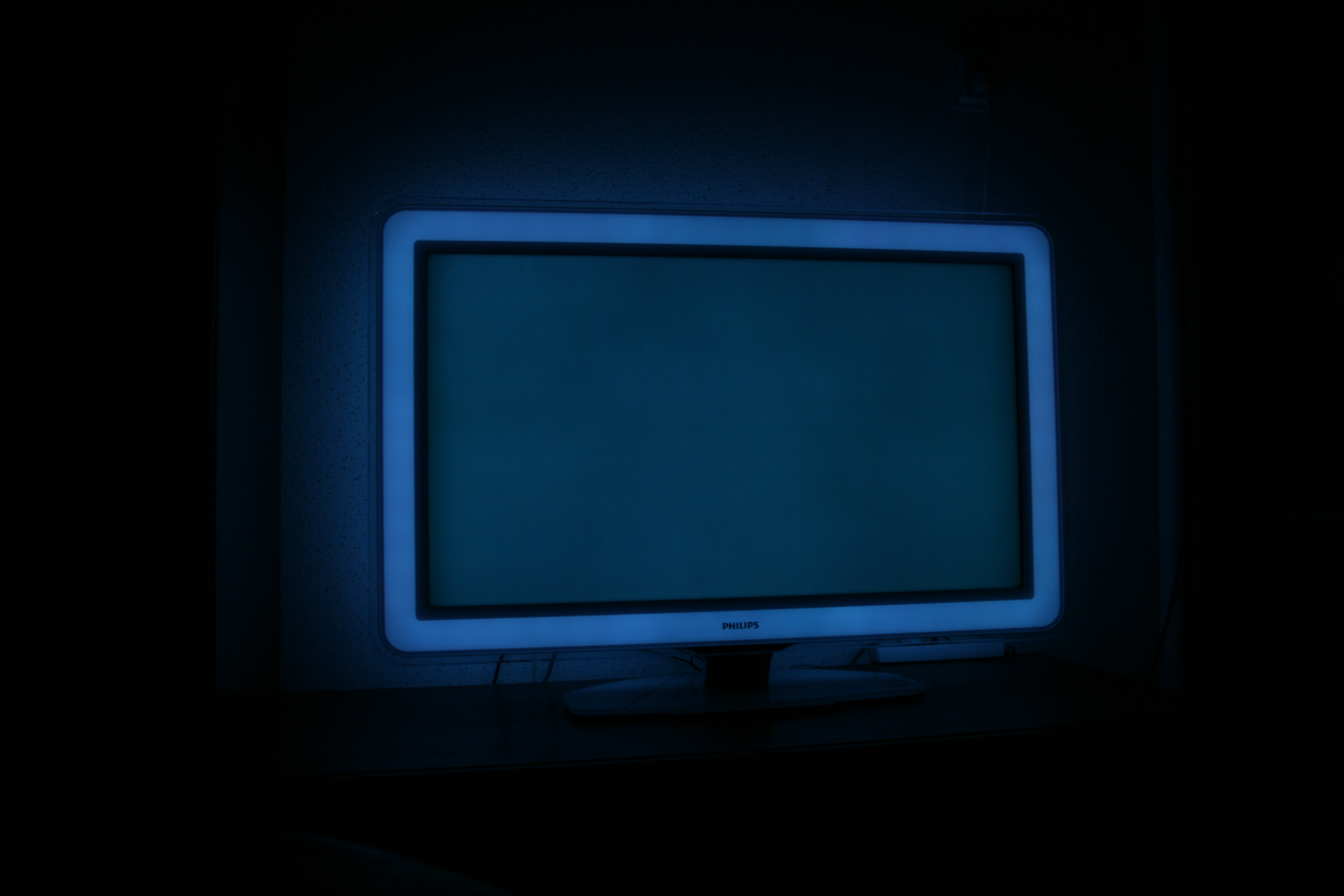

Zijn hier overigens Aurea II eigenaren die last hebben van een zwarte vlek over het beeld, of juist niet?
Je ziet het voornamelijk bij strakblauwe luchten die voorbij pannen. Ook een blauwe afbeelding op volledige resolutie laat deze fout mooi zien. Behalve dat het beeld niet egaal is (beperking van de huidige verlichtingstechnieken?) een flinke zwarte vlek in het midden van het beeld.
Ik heb hier zelf wel last van (LCD panel is al vervangen, heeft het niet opgelost, nieuwe Aurea II heeft er ook last van). Al 2 maanden aan het stoeien met de lieve meneren en mevrouwen van Philips en E-Care. Ben benieuwd of dit een bekend probleem is.

Ik hoop dat hij je bevalt, ik geniet ervan, behalve de waas waar ik last van heb. Zie foto. Ben benieuwd of jij er ook last van hebt, je merkt het vooral wanneer contrast niet voluit staat. Foto is wat donker genomen zodat je de vlek goed kan zien.
Afbeeldingslocatie: http://www.imgdumper.nl/uploads2/4b03126541908/4b0312654113a-IMG_0717.thumb.jpg

perentaart schreef op dinsdag 17 november 2009 @ 22:06:
Hij is vandaag aangekomen!
Ik geniet volop van de "Ambilight Spectra Active Frame"... is ook precies de reden waarom ik het heb gekocht om onze "good old" Sony KDL40X2000 te vervangen (die is pas 3 jaar oud en is verplaatst naar de slaapkamer).
De waas die je op je foto laat zien, zie ik eigenlijk niet goed... ik bedoel daarmee dat ik het niet alleen niet goed zie op mijn Aurea (test door als source een ongebruikte uitgang te kiezen?), maar ik zie het eigenlijk ook niet goed op jouw foto. Als je ermee bedoelt dat het beeld niet echt zwart is, maar dat er een soort "lichtlekkage" is, dan lijkt de Aurea niet slechter (iets beter) te presteren dan de 40X2000. Ik heb wel het gevoel dat er bij mijn Aurea iets minder waas/lichtlekkage is.
Op dit moment heb ik overigens als instellingen:
Contrast: 80 (stond eerst op 100)
Helderheid: 60 (heb je deze misschien hoger staan?)
Kleur: 55
Scherpte: 3 (stond eerst hoger???)
Ruisreductie: Minimum
Tint: Normaal
HD Natural Motion: Minimum
100 Hz Clear LCD: Aan
Geavanceerde scherpte: Uit (stond eerst aan???)
Dyn. contrast: Minimum
Dyn. achtergrond: Optimaal beeld
MPG artefactreductie: Aan
Kleurverbetering: Minimum
Active control: Uit
Lichtsensor: Uit
Voordat ik de instellingen had aangepast schrok ik wel heel erg van de slechte beeldkwaliteit van standaard resolutie zowel uit de UPC digital-box als van mijn HTPC. Die was namelijk heel veel slechter dan ik van de 3 jaar oude Sony KDL40X2000 gewend was. Veel te scherp en daardoor heel erg blokkerig. Ik was al bang dat de Sony Bravia EX Engine, die SD signalen m.b.v. een viervoudige interpolatie opschaalt naar 1080p, voor de betere kwaliteit zorgde en dat ik het nu moest doen met inferieure SD-kwaliteit.
Gelukkig is het probleem nu, na enig instellen, verholpen en is het beeld weer goed vergelijkbaar met wat ik had op de Sony. Ik weet helaas niet meer wat de instellingen waren die ik direct na installatie had, maar boven heb ik in ieder geval mijn huidige instellingen gepost... ook voor mijzelf, dan heb ik nu tenminste een soort benchmark met een soort aanvangsniveau welke ik nu op dit moment acceptabel vind.

Ik had wat meer kunnen vertellen over mijn testmethode: het is een egaal blauwe JPG op native HD resolutie. Ik zie er een soort puzzelstukje in, in het zwart. De hoekjes van het beeld hebben ook wel wat last van vignetting, maar dat stoort in de praktijk niet.
Hieronder een soortgelijke foto, maar dan iets beter belicht, ben benieuwd of je het hier beter kunt zien. Aan de andere kant, als je het niet ziet is het misschien beter er niet op te letten ;) Eenmaal opgemerkt zit het als een splinter in je gedachten.
Afbeeldingslocatie: http://www.imgdumper.nl/uploads2/4b041fad7f0b6/4b041fad7ecd3-IMG_0721.thumb.jpg
Mijn instellingen zijn:
Contrast: 80
Helderheid: 50
Kleur: 55
Scherpte: 1
Ruisreductie: Uit
Tint: Normaal
HD Natural Motion: Uit
100 Hz Clear LCD: Uit
Geavanceerde scherpte: Aan
Dyn. contrast: Uit
Dyn. achtergrond: Uit
MPG artefactreductie: Uit
Kleurverbetering: Uit
Active control: Uit
Lichtsensor: Uit

De blauwe jpg ziet er wat mij betreft wel ok uit... sommige flaws moet je inderdaad beter niet weten... ;)

Klopt helemaal. Alleen dit is zo storend tijdens scenes met egale kleuren (strakke luchten). Speelde van de week een ouderwets spelletje Super Mario 2 (veel egale achtergronden) en dan is het af en toe net alsof je door een gordijntje heen kijkt. Ik zal in mijn berichtje hierboven mijn settings nog even aanvullen.
