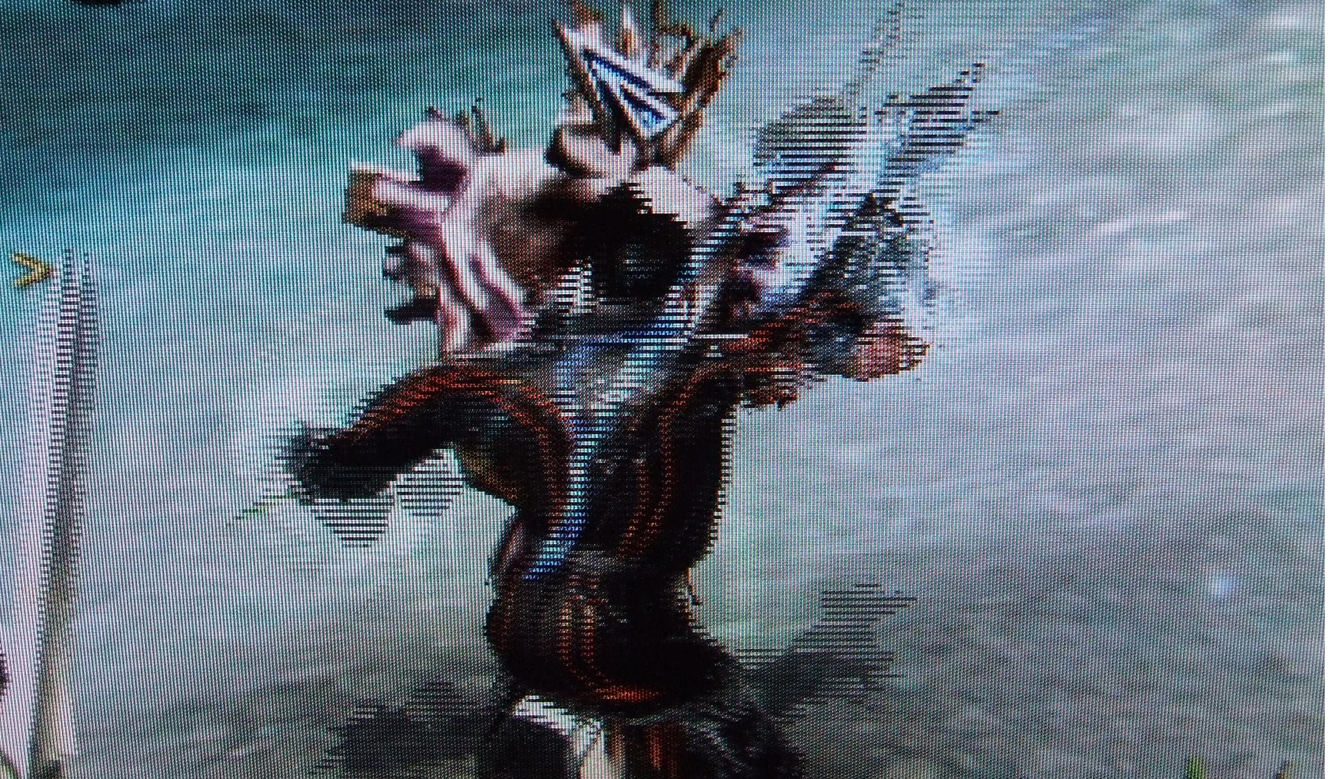

Ah, de 7series. Heb ik lange tijd terug nog een post overgemaakt, toen ik deze ook had met een PS3. Uiteindelijk overgestapt naar een plasma van panasonic en 10x beter.
(Ik had dacht ik de 7403 of toch de 7603, PC mode = interlaced, zelfs met 1080p input).
edit, plaatje ter 'bewijs', dit is PC aangeloten op de philips:
Afbeeldingslocatie: http://tweakers.net/ext/f/0Z9GyLBqNBgc1UQFjD1ETtNu/thumb.jpg

Even teruggezocht, ik had inderdaad de 7603. De chip die erin zit maakt van alle inkomende signalen (met name de progressive) eerst een interlaced signaal, gaat naar de beeldprocessor, weer terug naar progressive en dan naar je scherm. Dit creeert die 'vertraging', zelfs alles uit en PS3 op 1080i blijf je (als je dit bv test met PC of dergelijke) een merkbare vertraging houden.
De 7603 heeft de PC/Game mode niet, dacht wel dat je 'input eigenschappen' de input op PC kan zetten zodat hij hier en daar wat geforceerd uitzet. De 7403 was de 'eerste' in de serie die game-mode wel had, maar het nooit duidelijk was of daar nu een 528 of 529 bord, maar heeft ook nog steeds input latency (wel merkbaar minder dan de 7603).
FullHD zegt namelijk niets over de input, enkel over de beeldlijntjes. Maar 1080p gaat gewoon niet goed werken op dit ding, de reden dat mijn 7603 nog binnen een week retour is gegaan. Maar, en daar was mijn plaatje voor, 1080i instellingen geven dan bovenstaand effect, op afstand (ik had een 42inch) is dit mischien stuk minder zichtbaar (mede omdat PS3 bijna alles ook flink 'blurred'). Zoals gezegt is de lijntjestest in PS3 hoofdmenu een goeie tester.
