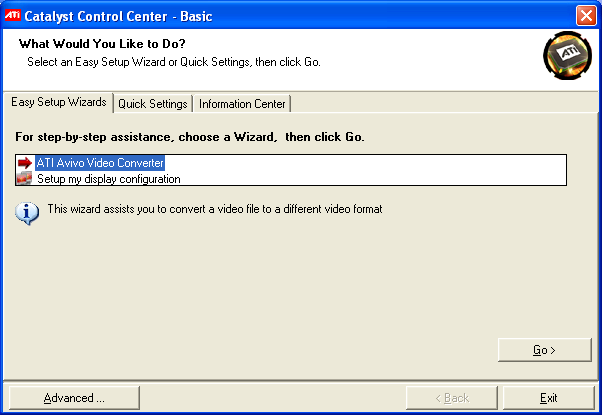

Waar zit nou die mooi avivo converter in 8.12? Ik zie hem nergens staan in advanced of basic
Ik had hem in 11 al gezien :P. Basic opstarten, tapje easy setup wizard => ATI avivo video converter
Daar staat hij niet tussen, net nog wel toen ik avivo apart had gedownload, maar toen werkte overdrive niet meer. Het zou er toch gewoon standaard in moeten zitten?

Ik kan ook nergens die Avivo Converter vinden .. kijk ik er overheen of ... :?

Arfman schreef op woensdag 10 december 2008 @ 20:47:
Het moet meteen voor in in het Basic menu staan, onder easy setup wizards
Afbeeldingslocatie: http://img.photobucket.com/albums/v115/wwdtourkane/PC%20Zooi/converter.png

wwdtourkane schreef op woensdag 10 december 2008 @ 21:10:
Bedankt. Ik heb ze even onder Vista geinstalleerd, en daar staat het inderdaad zoals hierboven. Onder XP echter niet, wazig. Zal alle ATi drivers een deinstalleren, drivercleaner, en dan 8.12, misschien is het dat.

(@Arfman: Hier zie ik ook die avivo optie niet)

Avivo Video Converter is niet beschikbaar voor 64bit :(
64bit wat? XP? Linux? MacOSX? FreeBSD? Vista in iedergeval wel :9 . Ik zag hem al staan toen ik 8.11 had... meen ik... jah weet het wel zeker haha. :9
[ Voor 3% gewijzigd door Verwijderd op 11-12-2008 20:43 ]
Net verse install van vista 64bit gedaan, en 8.12 er op gezet maar geen video converter te vinden :/ . Ja en ik kijk bij Basic ;)

Na zelf de avivo codec te hebben geinstalleerd in de final 8.12 (rc3 instaleerde hem wel)even geprobeerd.
Ik zie met gpuz om de paar seconden een gpu gebruik van tussen de 11 en 20% ongeveer.
Dit was voor het "streaming" gebeuren 0,0.
De cpu was voor de volle 100 procent bezig hoe kan het ook anders.
Het was een 330mb asf bestand wat 480mb xvid werd in 6.30 min.
Het is een 4870 met mem en core clock op 500mhz dit schakelde niet op ,hoe werkt de UVD clock eigenlijk.
De UVD clock is in de bios te zien op 750/900mhz .
Dacht dat ik gelezen had, dat het naar behoefte aan of uit te schakelen was.
Is dit wat ik er van moet verwachten .
Heb niet de snelste cpu maar daar gaat het mij niet om ,wel de juiste medewerking van de vid kaart
http://ati.amd.com/technology/streamcomputing/index.html
Gelukt :) Ik moest de Avivo package nog los installeren.
http://game.amd.com/us-en...?p=vista64/common-vista64 en dan helemaal naar beneden scrollen naar Additional Downloads

Kunnen de genen die de Avivo video converter hebben geinstalleerd hem dan ook echt gebruiken? Ik draai Vista 64-bit, maar krijg geen beeld na het converteren.
Hij geeft doodleuk aan dat een bestandje 150mb wordt bijv, en dan convert hij een minuutje, en dan is het uiteindelijke bestand 50Mb, en enkel audio. Duidelijk een codecs probleem. Heb wel de Avivo package geinstalleerd. Zag bij de meuktracker dan een ander dit ook al opviel. Is het iemand wél gelukt? Want het is wel retesnel :P
Edit: hmm, bij mpeg files pakt hij hem wel. Zou hij geen xvid-support hebben?

Hmm weirde problemen hier met die avivo video conveter.
Als ik de videofile te erg probeer te verkleinen loopt ie vast., Naja CCC afsluiten en weer starten denk je. maar als ik CCC dan start krijg ik allemaal artifacts.. Na Herstart van pc is alles weer goed..
maar als het converteren lukt gaat het echt enorm snel :)

The_nv40_man schreef op zondag 14 december 2008 @ 23:00:
Wat dat met zwartweergave te maken heeft ontgaat mij even. Gewoon apart beide outputs aansturen met eigen resolutie en verversing. Gebruik de dongle om op de juiste manier het beeld om te laten zetten van pc-levels (0-255) naar video-levels (16-235). Dit kun je instellen in CCC bij "Pixel Format". Zet die op RGB Limited of op YCbCr 4:2:2 om video-levels uit te sturen. Op zich is dat puur softwarematig, maar die optie komt alleen te voorschijn als je de dongle gebruikt (of een kaart met native HDMI), maar niet als je een DVI->HDMI kabel gebruikt. Dan wordt het gezien als een normale DVI output en stuurt de kaart een full-range signaal uit. Dat resulteert dan in een white- en black-crush.
Ik heb dat nooit geweten. Zit ik hier met een dure DVI naar HDMI kabel, terwijl je dus beter een HDM naar HDMI kabel kan hebben en dan de DVI naar HDM dongel gebruiken. Vroeg me al af waarom zwart in video's zo belabberd was op m'n 40" LCD TV.
is die optie niet ergens in het register aan te zetten of te forceren dat je hem wel in CCC ziet?

Demon_Eyez schreef op maandag 15 december 2008 @ 16:20:
Voor mij hetzelfde ja, heb ook DVI-HDMI.
Maar goed, als ik extended desktop gebruik en mn tv instel op 1280X720 is in elke film het zwart perfect. Ik maakte eerst de fout door mijn tv altijd op de native resolutie van 1360X768 te zetten ook als ik hem gebruikte voor films vanaf de pc, waarbij het zwart dus dramatisch vaal werd weergegeven.
anathema
  • The_nv40_man
  • Laatst online: 13-06-2022
Voor zover ik weet niet. Je kunt soms wel even de dongle gebruiken en daarna snel een DVI->HDMI kabel aansluiten waarbij de optie blijft bestaan. Maar naar elke reboot ben je die dan weer kwijt. Sowieso is de hele HDTV aansturing bij ATI nog behoorlijk bugged. Als je een HDMI device er via de dongle aan hot-plugged dan wordt die gewoon keurig als HDMI output gezien en die output default dan ook naar video-levels. Als je daarna reboot stuurt ie op dezelfde output vrolijk full-range uit. De output wordt dan ook gezien als normale DVI output. De "Pixel Format" optie is dan uiteraard ook verdwenen. De enige manier om de tv weer op de juiste manier herkend te laten worden is hem weer los te koppelen en weer eraan. Wordt er een beetje moe van als ik eerlijk ben ;( .
Ook is er al sinds jaar en dag een leuke bug bij ATI waardoor alleen HD filmmateriaal expanded wordt naar pc-levels. SD filmmateriaal (alles lager dan 720p) wordt normaal gesproken in het geval van ATI niet expanded en ziet er te licht uit (zwart is grijs). Om alles op de juiste manier te laten expanden kijk even naar deze post die ik eerder schreef.

The_nv40_man schreef op maandag 15 december 2008 @ 23:26:
Hmmm erg omslachtig, dan hou ik het toch gewoon bij m'n DVI naar HDMI kabel. Wat dat betreft zitten er wel meer bugs in de drivers die nog steeds niet zijn opgelost. ( Zoals een LCD TT aansluiten op de secondary port zonder knipperde of zwarte schermen te krijgen. )
Maar hulde voor je uitgebreide post over de black en white crush! Ik heb je oplossing in het andere topic gelezen en ga meteen vanavond uit proberen. :P Wat mij betreft mag deze info direct in de startpost! _/-\o_
