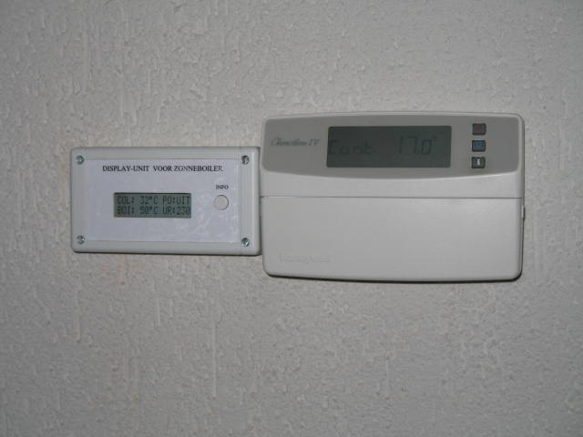

hoe inventief ! wat is daar dan de terugverdientijd van,
want dan kan de vloerverwarming uit.

disclaimer disclaimer :
je betreed een wereld waarin je niemand meer wat kan vragen en alles zelf moet uitzoeken.
ict-duurzame energie en tweaken overlappen elkaar hier extreem.
ik kom nergens zonder de kennis van mijn bevriende loodgieter, en hij snapt weinig van de control unit en seriele communicate etc. en googlen geeft 0 resultaten.
en houd rekening met het feit dat je alles vooraf aan je energieleverancier moet vermelden,
omdat je anders achteraf als fraudeur word behandeld, dat heb ik nu wel geleerd...
en laten we wel wezen, dit is toch retecool om op je wollen sokken vanuit de huiskamer te bekijken :
http://www.uploadarchief.net/files/download/displayunit.jpg
de rest is gewoon seniel fossiel.
