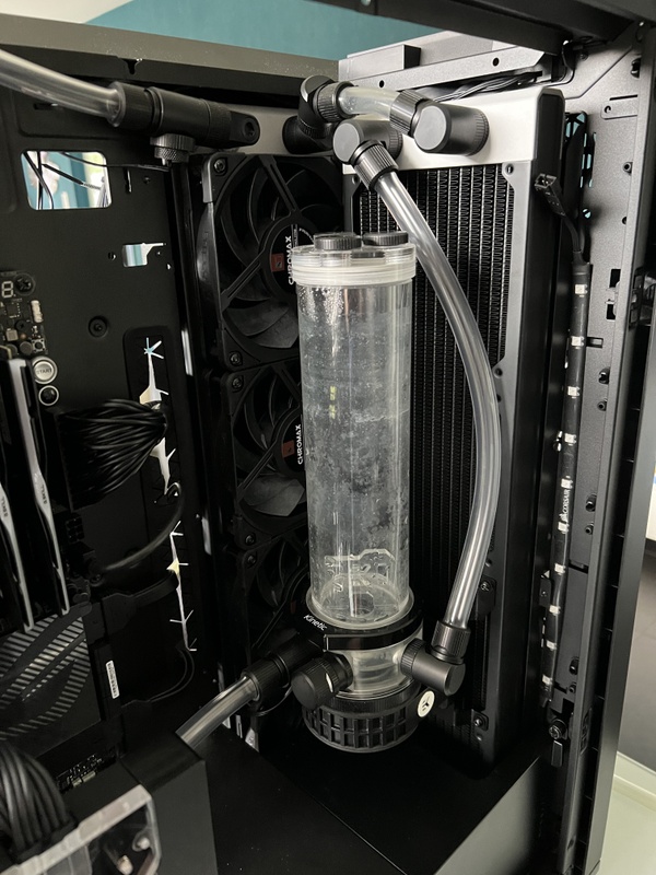

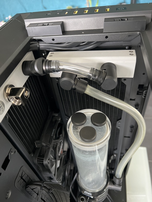

  • sniperxnl
  • Registratie: Januari 2020
  • Laatst online: 30-12-2025
He Guys,
Heb inmiddels alles binnen, nu zag ik dat ik per ongeluk Dual flow radiators heb besteld. Twijfel om ze retour te doen. Wat is jullie ervaring ermee?
Gaat om deze https://www.highflow.nl/w...-flow-360mm-radiator.html
  • Nycrea
  • Laatst online: 31-10 18:57
Je kan er altijd nog een normale radiator van maken met een extra buisje, maar dat is wel gedoe en kost je minimaal twee fittings. Denk even goed na over je loop planning, misschien is er best een handige manier om de dual flow te gebruiken, zo niet dan zou ik hem toch gewoon retourneren.
  • sniperxnl
Nycrea schreef op donderdag 19 januari 2023 @ 06:33:
Heb dat maar gedaan. Hardtube netjes gebogen, morgen custom loop afbouwen

Nu alle issues met mijn nieuwe systeem de wereld uit zijn zit ik nu te overwegen weer naar een custom loop waterkoeling te gaan.
Heb op dit moment een Ryzen 9 7950X op een MSI MEG X670E Godlike in een Corsair 7000D Airflow behuizing, welke momenteel gekoeld wordt door 3x intake, 1x outtake en een Corsair H170i Elite LCD ingericht als push voor outtake bovenzijde van de behuizing. Videokaart is een MSI GeForce RTX 4090 Suprim X maar die wordt al zo goed gekoeld dat ik daar niet aan waterkoeling wil beginnen.
Ik heb in mijn vorige behuizing (Corsair Obsidian 1000D) een Corsair custom loop gehad en zit dat op zich te overwegen, maar een EKWB custom loop lijkt me ook niet verkeerd.
Iemand enige ervaring met beide toevallig?
Ik zou trouwens voor softline gaan, dan blijft onderhoud veel eenvoudiger plus ik zie mezelf niet aan hardline knutselen - dat gaat geheid een hoop gevloek opleveren. :+
[ Voor 10% gewijzigd door Wildfire op 29-03-2023 19:41 ]

  • PilatuS
PilatuS
rsner17 schreef op zondag 26 maart 2023 @ 14:28:
Van de week in de opruiming bij EK onderstaande distroplate gekocht voor m'n O11D, maar nu zit hier een relatief zwakke SPC pomp in verwerkt. In eerste instantie wil ik voor mijn eerste loop deze distroplate alleen gebruiken i.c.m. CPU block + Corsair XR7 360 radiator. Zou deze pomp hiervoor voldoende zijn? Daarnaast heb ik nog een stand-alone D5 pomp liggen + EK Top. Iemand ervaringen hoe ik deze bij in de loop zou kunnen verwerken en/of dit goed gaat met twee verschillende pompen?
EK Water Blocks EK-Classic DP Front PC-O11D D-RGB + SPC PWM
Voor enkel de CPU met een rad zal die pomp ruim voldoende zijn. Een andere vraag zal zijn of ie ook stil genoeg is.
Toen mijn 2e D5 kapot was heb ik 2 stuks 4x120mm gedraait met CPU monoblock en GPU block op een enkele D5 op stand 1 van 5. Dan moet wat jij wil doen ook zeker lukken.
Mocht je meer willen kan je prima ergens anders nog een pomp toevoegen.

Bij deze al een eerste WIP foto van mijn build in mijn Corsair 7000D. Ik gebruik hier nog wat oude tubing om de loop te testen en te zien of het wel allemaal lukt. Nu nog kiezen of ik finaal voor clear tubing of zwarte ga.
Afbeeldingslocatie: https://tweakers.net/i/bdvRELPoEtqJSNDwkbZq72U3BPA=/x800/filters:strip_exif()/f/image/mYh8RnU4X09uvBYJktV4HJW1.png?f=fotoalbum_large
De gebruikte onderdelen zijn:
  • EK-Quantum Velocity² LGA1700
  • EK-Quantum Vector² FE RTX 4090
  • EK-Quantum Kinetic TBE 300 D5 PWM
  • EK-Quantum Volume FLT 120
  • EK-Quantum Surface P360M (top)
  • 2x EK-Quantum Surface S480 (side + front)
  • En een hele resem EK fittings
  • Noctua NF-A12x25 chromax.black fans (side + top)
  • Corsair iCUE AF120 RGB ELITE PWM Fan (front)
Alle feedback over de run meer dan welkom :)

Ziet er al netjes uit hoor :) Alleen die slang van de radiator naar het reservoir zou ik persoonlijk weg willen werken. Geen idee of je plek aan de achterkant hebt om de slang daar te laten lopen ? Bij mijn eigen setup ga ik helemaal van links boven naar rechts onder met 2 hele lange slangen en een 90 graden koppeling. Die zit volledig aan de achterkant van de kast dus zie je er niets van.

Ja klopt. Die moet zeker nog wat strakker :)
Jammer genoeg is daar verder geen plaats om die mooi weg te werken… Het is in dat bovenhoekje redelijk druk met fittingen. Ik krijg daar geen tube meer tussen naar de achterkant van de kast.
Zonder de top radiator er in:
Afbeeldingslocatie: https://tweakers.net/i/l-Xz7MkF28N-olkp8DD2QU_riL0=/x800/filters:strip_icc():strip_exif()/f/image/jK3WcrXwv146dZpXTFUIHPWs.jpg?f=fotoalbum_large
Met:
Afbeeldingslocatie: https://tweakers.net/i/NMIkYp1qLhSDm_d1Utb80qaS2Bc=/x800/filters:strip_icc():strip_exif()/f/image/I1yT24dxqpf0ja0JTfIcdydY.jpg?f=fotoalbum_large
Afbeeldingslocatie: https://tweakers.net/i/MZQXS0PgDNXrDf9PjLKzF-esqDU=/x800/filters:strip_icc():strip_exif()/f/image/NvMjXtXXnu874gRCVBt6FyyL.jpg?f=fotoalbum_large
En dan is een Corsair 7000D best een ruime behuizing :+

Achterlangs gaat het niet worden nee. Anders de bovenkant van het reservoir gebruiken als ingang ? Of anders misschien een buis pakken en dan recht omlaag en aan de onderkant bij het reservoir het netjes maken ?
Edit: Wat ook nog kan is langs de zijkant van de radiator aan de voorkant. Dus zover mogelijk richting de voorkant van de kast langs de radiator. Zet je dan het zijpaneel er op zie je die slang niet meer. Voor mij persoonlijk is die ene slang een doorn in het oog als het mijn kast was.

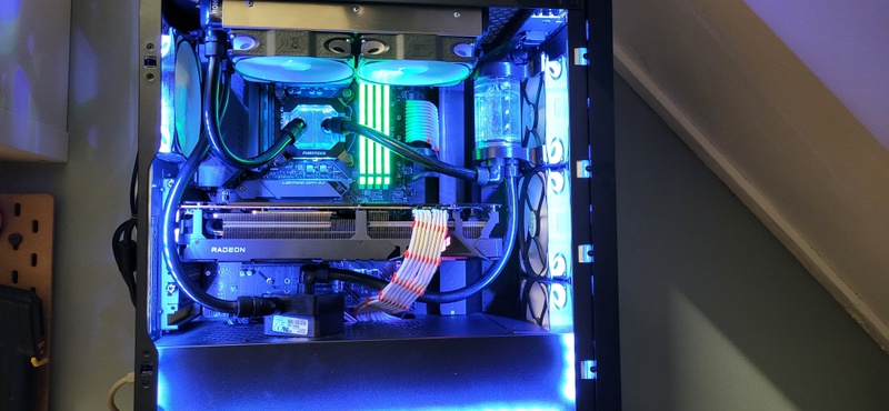

Ik heb de Alphacool block, maar er is een foutje in hun reeks geslopen waardoor de hotspot zijn maximum waarde van 110C aantikt in sommige titels. En dat is vooral bij de reference PCBs, met name XFX Merc310.
Er is een Bykski onderweg, die hebben een beter ontwerp om de GCD koel te houden.
Jou foto met led strips ingeschakeld is goed gelukt. Een RTX kaart gespot. Nu dacht ik dat jij een dedicated AMD fan was na al die stock/prijs posts!
Ik zal morgen eens met daglicht een foto proberen te maken. Van hard tubing naar ZMT (epdm) gegaan. Love it.. or hate it :P

mr.loepie schreef op maandag 9 oktober 2023 @ 17:10:
Ik ben met een nieuwe build bezig en ben wat componenten aan het verzamelen en heb het één en ander al wel maar nu wil ik een aftapkraan, en zie er één van Bitpower en van Corsair. Ze zijn qua uiterlijk en afmetingen exact gelijk! maar die van Bitpower is een tientje duurder. Wie kan bevestigen dat het om een identiek product gaat met alleen een andere naam erop?
Hieronder moet alles inkomen, Lian Li Evo XL
Linkjes van de kranen staan onder de foto.
https://www.highflow.nl/w...k-handle-bp-mvv-dwbk.html
https://www.highflow.nl/w...xf-ball-valve-chrome.html
De Corsair fittingen zijn dezelfde als die van BitsPower. Dat is hun OEM voor fittingen :)

PilatuS schreef op maandag 9 oktober 2023 @ 17:20:
Geen idee hoe het met die producten zit, maar indien mogelijk zou ik de rad met de aansluitingen aan de onderkant omdraaien. De lucht er uit krijgen met de aansluitingen aan de onderkant is heel lastig. Komt er nieuwe lucht in dan blijft het daar ook weer hangen. Ooit eens een rad gehad op die manier, maar nooit meer.
Wat betreft de afstapkraan kan je ook voor een t-stuk fitting gaan met een stuk slang en dan aan het eind een fitting met draaibare dop.
Dank voor je meedenken, aan de bovenkant zit nog een stuk draad waar een ontluchter in kan, ik ben er nog niet helemaal uit hoe ik de rads ga plaatsen en hoe ik de hard tubes laat lopen. Meedenken is altijd fijn :D
