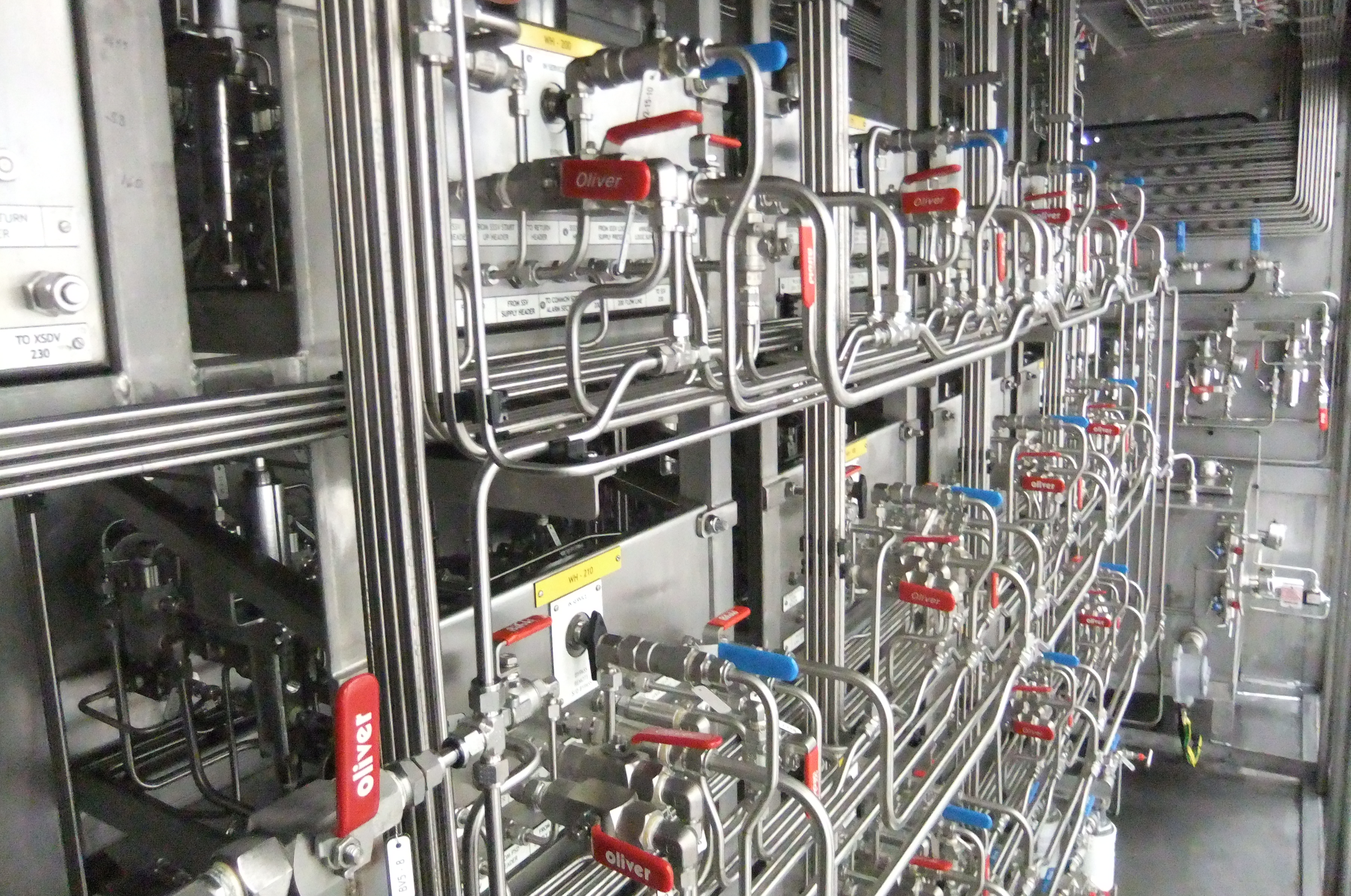

  • Evertt
  • Laatst online: 22:52
@player-x Bedankt voor de tips.
Ik ga vanuit de hard tubes geen probleem voor mij is heb vroeger koperleiding gebogen voor pomp sets. Maar het is wel andere materiaal ik ga eerst voor mij zelf een leiding proef buigen en kijken of ik de juiste resultaat mee krijg.
Het moet een systeem met RGB worden en kom snel uit bij Corsair of Termaltake.
En veel YouTube kijken daar heb veel ideeën gekregen en tips.
[ Voor 8% gewijzigd door Evertt op 30-12-2021 12:46 ]

  • CMT
  • Laatst online: 21:14
CMT
Evertt schreef op donderdag 30 december 2021 @ 12:40:
Jayz 2 cents heeft wel wat video's op youtube staan over het buigen met hardtubes.
Daar kan je i.i.g. zien hoe het zich gedraagt.
Ik heb persoonlijk geen ervaring met het buigen van koperleidingen. Wordt dat bijvoorbeeld koud gedaan?
Met PETG en Acryl, moet je even leren wanneer het plastisch (genoeg) is voor het buigen.
Te warm en het plastic gaat koken / blazen vormen, te koud en je krijgt lelijke dunne bochten met mogelijk striemen of scheurtjes.
Het materiaal voelt een beetje aan als trekdrop wanneer het zacht is.
PETG is populair, maar wel af te raden eigenlijk. Het bekrast snel. Maar nog erger het vertoont kruip al bij lage temperatuur. De watertemperatuur in de kast kan makkelijk 40 graden worden en dat is genoeg om PETG te laten kruipen op den duur.
