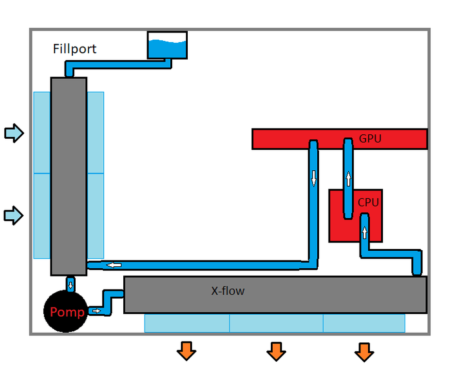

Ik zoek wat ervaring op het gebied van GPU koeling.
Ik wil een 1080Ti voorzien van een EKWB blok en die dus waterkoelen. CPU blijft lucht.
Ik twijfel of ik de fittingen bovenin of onderin mijn EKWB blok draai ivm lucht wat vast kan zitten.
Ik wil de fittingen aan de onderkant van mijn GPU blok. (fittingen beneden)
Het idee daarachter is dat als de hele setup lek raakt, er niet direct iets nat kan worden. Onder de hele loop is geen elektronica meer aanwezig.
Als ik de fittingen bovenin draai, dan zou dat dus wel kunnen. Het leek me dus verstandiger om hem van onderaf aan te voeren met water.
Maar... Hoe werken dit soort GPU blokken in praktijk? Blaas je er makkelijk bubbels doorheen, of zijn er inherent ruimtes waar lucht vast komt te zitten. En dan bedoel ik het niet merk en type specifiek, maar meer in het algemeen. Heeft iemand dit wel eens fout zien gaan met welk merk GPU blok dan ook?
De GPU is niet het hoogste waterpunt straks. Het water staat in het reservoir straks iets hoger dan de videokaart (mocht dat invloed hebben)
Ik vraag me dus af of ik kans heb op stagnerende lucht, of dat dit soort blokken met gemak alle lucht erdoorheen blazen.
Afbeeldingslocatie: https://tweakers.net/i/E6vBPRPaj2A8HatJZeiuYTpWw3s=/800x/filters:strip_exif()/f/image/bgHqikKghL3s9rb3FPcYB6G7.png?f=fotoalbum_large
  • PilatuS
PilatuS
De lucht gaat er vanzelf uit. Het kan even duren, maar het verdwijnt na maximaal een paar dagen volledig. Het is wel handig om in het begin er zoveel mogelijk uit te krijgen door de kast flink te schudden en de pomp aan en uit te zetten. Verder hebben GPU blokken vaak inlets en outlets, staat in de handleiding aangegeven.

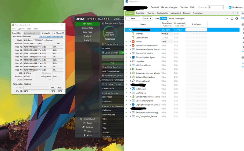

Onlangs voor het eerst in jaren mijn waterkoelings set maar weer eens aangesloten, momenteel ben ik natuurlijk uitgebreid aan het kijken hoe de temperaturen zijn en eigenlijk valt het me wel een beetje tegen.
Wellicht dat jullie iets zien wat ik gemist heb.
Afbeeldingslocatie: https://tweakers.net/i/a0CuUyL-hLh9A6iCHEJrRfxhrOE=/x800/filters:strip_icc():strip_exif()/f/image/8A56pHsfl6vs7rfPh7ctPALx.jpg?f=fotoalbum_large
hardware:
Ryzen 7 3800X (stock frequentie)
32gb corsair vengeance LPX CMK32GX4M2B3200C16 (xmp profiel aan)
MSI MPG X570 Gaming edge Wifi
Asus Vega 64, undervolted.
Momenteel is alleen de CPU watergekoeld en daarin zitten de volgende hardware:
EK DCP 4.0 Pomp
EK LC solution Coolstream SE (2x 240)
EK supremacy waterblok (niet gemaakt voor AM4, brackets los erbij gekocht).
Idle zie ik de temps zo rond de 45 graden zitten, al heb ik nu alle achtergrond programma's afgesloten en dan daalt deze naar zo'n 40 graden. Volledig op 100% gaan de temperaturen toch wel richting de 80 graden.
daarnaast valt het me op dat windows ook wat raars doet, na een tijdje zie ik de temperaturen naar de 60 graden gaan terwijl ik niks doe. Coretemp laat vervolgens het volgende zien, waarbij er altijd 4 kernen op 50% zitten.
Afbeeldingslocatie: https://tweakers.net/i/HXV9rRrXllFarh28pnUeQObYrC8=/800x/filters:strip_exif()/f/image/Y4DCLhBTiqKWHEUrgG0ZqOIQ.png?f=fotoalbum_large
open ik vervolgens taakbeheer dan valt deze load direct weg en zakken de temperaturen weer naar 45 graden. op Netlimiter kan ik niks herkennen wat problemen zou moeten geven.
Wellicht dat jullie een idee hebben waarmee ik de temperaturen nog wat lager kan maken!

osseh schreef op zaterdag 12 december 2020 @ 12:31:
hardware:
EK DCP 4.0 Pomp
Kun je de radiators aan de bovenkant ontluchten? Zo niet: draai ze maar eens om...
Als ze voor de helft vol zitten met lucht zijn ze niet echt effectief.

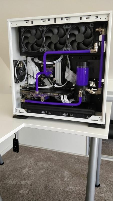

Platte slang heb ik nooit echt last van gehad, ooit eens wat hardware gewisseld, maar een deel van deze slangen zit er al sinds 2008 in:
Afbeeldingslocatie: https://tweakers.net/i/ZLeS7dm-H-o7uxSOgji4aSgRoEA=/x800/filters:strip_icc():strip_exif()/f/image/ymh0t8FEeuNuYZ2iqFpCezLY.jpg?f=fotoalbum_large
Lichte blauwe gloed is van het water met wat kleurstof.
[ Voor 5% gewijzigd door _ferry_ op 18-01-2021 17:36 ]

Mijn computer is tijdelijk even niet watergekoeld in verband met een GPU upgrade en omdat mijn reservoir problemen vertoonde. Maar ik gebruik nu al een jaar of 15 waterkoeling en het geluid valt mij toch wel tegen tijdens het gamen. Al is mijn systeem idle wel een stuk stiller omdat mijn ongeveer 15 jaar oude DDC pomp niet de stilste is.
Nu ben ik een beetje aan het brainstormen wat betreft upgrade mogelijkheden en heb ik 2 opties ruweg uitgetekend. Aantal ventilatoren etc is slechts als idee, waarschijnlijk laat ik push/pull voor wat het is. Mijn doel is om een stiller systeem te krijgen, daarom een extra radiator met langzamere fans en een PWM pomp. Het is getekend voor mijn inverted ATX systeem, ik ben een tikje gehecht aan mijn oude Coolermaster Stacker STC-T01 :+
Fear my 1337 paint skills:
Optie1:
Afbeeldingslocatie: https://tweakers.net/i/zxVHmpjl4aXJWOS_heaAqMDYuJY=/full-fit-in/4000x4000/filters:no_upscale():fill(white):strip_exif()/f/image/UAf8h613FqYu7ECXcf7V1Qlq.png?f=user_large
Bij deze optie een 240rad voorin met bovenin een bleeding poort zoals bij de Alphacool radiatoren. Op deze bleeding poort een reservoir, daarvoor heb ik nog een aluminium Aquatube liggen. Onder de radiator heb ik dan nog ruimte voor de pomp die direct in een X-flow radiator pompt. Met wat gekunstel zou ik voorin wel een 360 of zelfs een 420 radiator kunnen plaatsen mits ik de pomp dan op een van de radiatoren bevestig.
Optie2:
Afbeeldingslocatie: https://tweakers.net/i/OuGwI0EraqmJCJNZIXplygKPL3Q=/full-fit-in/4000x4000/filters:no_upscale():fill(white):strip_exif()/f/image/I3A4TyyelX3Fri54pBmC3MTc.png?f=user_large
Bij deze optie gewoon een reservoir in de loop gemonteerd op de radiator voorin de kast. Eventueel zou dit ook een X-flow radiator kunnen zijn.
Zelf neig ik naar optie 1, ontstaat hierbij mogelijk wel enige onderdruk. Maar ik vermoed dat het een eenvoudigere loop is om te bouwen en te onderhouden. Vullen en drainen lijken mij relatief eenvoudig (Drain plaatsen op de X-flow radiator na de pomp, of na die radiator). Bovendien is deze optie goedkoper. Een normale radiator ipv X-flow kan natuurlijk ook, maar ik ben wel gecharmeerd van de kortere leidingen.
Zoals op de foto hieronder zag mijn oude loop er ongeveer uit, al is deze foto nog met oude hardware en een oud CPU blok. Als ik de waterkoeling een overhaul geef word het ook eens tijd om de binnenkant van de kast netjes zwart te spuiten en wat beter af te werken. Of misschien moet ik maar en plan bedenken waarin ik deze PA120.3 radiator behoud. Ik vraag mij eigenlijk wel af hoe die zich verhoud met nieuwe radiatoren.
Afbeeldingslocatie: https://tweakers.net/i/NjIGIQP7SmiESej3OwiXKJ1W-Ho=/800x/filters:strip_icc():strip_exif()/f/image/WNcsyDYgw1JfHkNy4jE5QZzm.jpg?f=fotoalbum_large
Ideeën zijn welkom!

@Aapenootjes Warme lucht omlaag blazen door de rad heen is waarschijnlijk niet de beste optie. Dan zou ik eerder de lucht gewoon in de kast blazen en door de andere rad laten afvoeren. De staande rad naar binnen laten blazen lijkt mij ook niet heel handig. Als de rad's op die plekken moeten komen zou ik de liggende rad naar binnen laten blazen en de staande rad naar buiten laten blazen. Niet dat naar binnen blazen optimaal is voor de liggende rad, maar warme lucht omlaag blazen is sowieso niet handig. De staande rad naar binnen laten blazen is ook niet handig.
Push/Pull heb ik niet echt het idee van dat het heel nuttig is. Met genoeg radiatoroppervlakte en goede fans is alleen push ook wel prima.
Ik draai hier met 2 stuks 4x120mm en een watertemp die ik vrij hoog laat worden. Bij internetten of een film kijken draaien de fan's op de rad's nooit. Alleen met gamen gaan ze draaien en dan nog is de boel extreem stil door de grote opppervlakte qua rad's. Zo stil mogelijk is gewoon zoveel mogelijk radiatoroppervlakte met een redelijk hoge watertemp en stille fans. Dan zit je nog met de pomp waarbij als je het echt stil wil hebben je voor 2 stuks kan gaan waarbij ze zeer laag kunnen draaien. Verder nog overal rubber is handig. De kast op rubber zetten. De pompen op rubber zetten en de fans in rubber laten hangen. Het geheel aansturen op basis van de watertemp is ook wel zo fijn voor de stilte.

PilatuS schreef op maandag 12 april 2021 @ 22:08:
Goede tips!
De reden van deze airflow was dat er voorin de kast stoffilters zitten en onderin niet. Maar dat valt op zich ook nog wel op te lossen met een aftermarket stoffilter. Risico is wel dat de lucht zo gaat hercirculeren via mijn fileserver die er naast staat (ook een STC-T01). Die zuigt de lucht van voren aan. Een rad bovenin is helaas geen optie.

2x 480mm rad gaat mij helaas niet passen in mijn kast. Maximaal zou ik voorin een 420 (3x140mm) rad met onderin een 360 rad kunnen plaatsen. Maar dat word héél krap.
Maakt een dubbele pomp echt zoveel uit qua geluid? En dan liever een dubbele DDC of een dubbele D5/alphacool vpp755? Dat maakt het wel weer een stuk duurder.
Een stoffilter toevoegen als je onderaan gaat aanzuigen is zeker een prima plan. Ik zou dat eerder doen dan warme lucht omlaag gaan blazen terwijl warme lucht stijgt. Inverted ATX is niet ideaal voor waterkoeling op deze manier, maar opzich moet het wel prima werken.
2 stuks 4x120mm is ook niet nodig hoor, maar zoveel mogelijk is wel altijd prettig voor zoveel mogelijk stilte. Liever 1x of 2x 120mm extra met een stille fan dan minder oppervlakte terwijl de fans harder moeten blazen. Met genoeg oppervlakte en een hoge watertemp hoeven de fans dus niet eens te draaien tijdens alles behalve dingen als gamen of renderen. Gewoon kijken wat je in jouw kast kwijt kan en eventueel nog dikke rad's ook. Meer is gewoon altijd beter.
Qua pomp is het de vraag hoe stil voor jou persoonlijk stil is. Ik vind een D5 pomp op 70% van het maximale vermogen niet stil genoeg, maar dat kan voor jou anders zijn. Ik heb 2 stuks D5 die op 35% draaien en pas dan zijn ze zo goed als onhoorbaar. Kost inderdaad een hoop geld extra als je er 2 gaat gebruiken, dus of dat voor jou wel of niet nodig is dat weet ik niet. Mijn huidige setup is mijn 3e build met waterkoeling over de laatste 20 jaar gezien en aangezien ik makkelijk 10 jaar met deze build kan doen ben ik met deze voor vrijwel het maximaal haalbare gegaan qua stilte. Met een enkele 4x120mm rad had het ook gekunt en met een enkele D5 ook. Deze build is nogal extreem en geen idee hoe extreem jij wil gaan. Je kan ook beginnen met een enkele D5 en zien hoe laag ie kan draaien met voldoende flow en of het geluid dan voor jou ok is. Bleeden en vullen is altijd wel even een klusje, maar later nog een pomp toevoegen kan natuurlijk ook.
  • Aapenootjes
  • Laatst online: 02-11 15:52
PilatuS schreef op maandag 12 april 2021 @ 22:35:
Het werkte op zich best prima de afgelopen 15 jaar. Een normale setup zal vast iets beter werken maar ach. Al kan ik er wel eens over hoe het zou zijn om mijn server en game-pc van kast te wisselen (waarbij mijn server dus inverted ATX word en omgekeerd).
Dikte is niet zo'n probleem, voorin zou ik zelfs zo'n Monsta variant kwijt kunnen. Al leveren die niet persé betere prestaties op volgens de reviews. En als ik geen reservoir in de loop kwijt hoef maar enkel op de drain/fill port dan kan ik misschien wel wat meer ruimte gebruiken voor de radiatoren.
De D5's spreken mij ook wel aan. Of eventueel de Alphacool VPP755. De review van extremerigs is best positief over de VPP755, al is er natuurlijk wat minder bekend over de betrouwbaarheid op de lange termijn en passen ze niet op iedere D5 top.
Bleeden en vullen vind ik overigens niet zo'n enorm karwij. Een fatsoenlijke geplaatste drainport is wel een must wat mij betreft. En voor het lektesten heb ik zo'n luchtdruk setje van EK, dat geeft al een redelijke indicatie.
Eventueel lijken hardlines mij ook wel vet, stiekem zou ik wel een koperbuis built willen maken. Maar eigenlijk komen looks voor mij op de laatste plaats. Daarnaast zijn soft tubes wel zo makkelijk qua onderhoud.
Ik ga overigens geen grote haast maken hiermee. Eigenlijk wil ik ook even zien of Watercool met een deftig blok voor de huidige AMD GPU's komt. Achteraf heb ik eigenlijk wel spijt dat ik voor mijn Ryzen CPU een EK velocity full nickel blok heb gekocht. De afwerking is het toch net niet voor de prijs die dat blok kost.

@Aapenootjes Een reservoir vind ik wel handig voor het ontluchten. Als de lucht uit het systeem moet door dezelfde slang als waar het water in moet, dan is dat best onhandig om de lucht er uit te krijgen. Met een reservoir heb je een mooie plek waar de lucht in kan komen en naar de oppervlakte kan. Na het vullen ga ik altijd schudden met de kast en dat werkt met een reservoir heel makkelijk om het dan binnen 10 minuten vrijwel luchtvrij te krijgen, dat zie ik het een fillport niet zo gaan. Een reservoir hoeft ook niet groot te zijn en mag op iedere plek zitten.
  • Aapenootjes
@PilatuS daarom was mijn gedachte om een reservoir op de bleed poort van een radiator aan te sluiten. Aan het uiteinde van zo'n verticale radiator kan de lucht zich goed verzamelen lijkt mij. Maar toegegeven, met een reservoir zie je wel beter wat er gebeurt en blijven de belletjes wellicht wat minder circuleren.
  • PilatuS
PilatuS
Aapenootjes schreef op maandag 12 april 2021 @ 23:25:
Het is sowieso handig als de lucht direct door de pomp op een plek komt waar het weg kan, dat is met een slang naar een hoger punt een stuk lastiger. Verder zit je nog met het probleem om bij een leeg systeem het water bij de pomp te krijgen. Mijn pompen zitten direct onder het reservoir, alleen met een leeg systeem willen ze geen water pompen. Ik moet een slang een stukje verder los maken en het water naar de pomp zuigen en dan pas gaan ze water verplaatsen. Hoe het water bij jou bij de pomp gaat komen als de lucht ook nog eens uit dezelfde slang moeten komen, geen idee of dat gaat werken. De pomp moet volledig water kunnen krijgen wil je ie goed gaan draaien.
  • Aapenootjes
@PilatuS begrijp ik, al zou bij het vullen de radiator voorin een beetje functioneren als reservoir. Al heb je dan wel dat je de pomp even aan en uit moet blijven schakelen tot het systeem gevuld is.
Ik ga er nog even over nadenken, misschien kan ik vanavond nog wat ideeën uitwerken.

Afbeeldingslocatie: https://tweakers.net/i/yzD-T9ZONxuiOJAtHiuBk102mp4=/x800/filters:strip_icc():strip_exif()/f/image/BdmyKwH31ewJJg8g1OtuVSDG.jpg?f=fotoalbum_large
Dit is mijn build:
Op het moment zit er een 7700k in en een GTX 1080.
Echter heb ik onlangs een RX 6900XT te pakken gekregen, en heb hier dus een waterblock voor nodig en wil ik deze kaart in mijn huidige build bouwen, tevens zit ik te denken om te swappen naar mat zwarte soft tubing...
Echter heb ik op het moment de EK classic fittings, en vraag me af of de Quantum Torque STC fittings hier op passen.
Vraag me af of iemand dit al geprobeerd heeft en hoe dit er uit ziet?

Ziet er echt heel strak uit, mooi gedaan! Hoe is de noise/koeling performance? Ik hoor altijd dat dit in deze kast een puntje is, niet dat hij gaat throttelen ofzo natuurlijk, met 2 360s, maar meer qua temps/fan noise.
Die zwarte ZMT tubing zit ik voor mijn build ook te overwegen, hardtubing is leuk maar het wordt me nu wel een beetje teveel gedoe iedere keer als ik iets in mijn pc moet/wil doen.
Wat betreft die Quantum fittings, ik snap je vraag niet helemaal, wat wil je precies doen?

Nycrea schreef op zondag 23 mei 2021 @ 15:49:
Dankjewel, met een delidded 7700k 50-60 graden onder load en de GPU 45-50 graden zonder overclock, idd niet de beste kast voor luchtflow....
Ik wil de haakse bochten en zo hergebruiken en vroeg me af of het mooi was quantum fittingen te kopen voor de soft tube. dus dan hergebruik ik alle haakse en 45 graden bochten e.d. en dan quantum soft tube compressie fittingen, maar denk dat dit te bulky is.

Ooh, ja die haakse adapterfittingen kun je zo hergebruiken voor de softtube, ik denk dat dit niet te bulky is hoor, anders moet je met de slang die bocht maken dat is altijd meer bulky.

Hebben jullie nog suggesties/voorkeur voor een bepaalde setup qua intake/exhaust?
Afbeeldingslocatie: https://i.imgur.com/AANy9M2.png
Dit leek mij wel okay, maar iemand gaf aan dat ik ook de top fans beter als intake kon doen om koude lucht door de radiator te krijgen in plaats van warme lucht er overheen te blazen.
De achterste fan zou ik ook nog kunnen omdraaien...
  • PilatuS
PilatuS
MrVegeta schreef op zaterdag 12 juni 2021 @ 14:00:
De fans boven in als intake zou ik niet doen. Warme lucht stijgt op en dan proberen koele lucht van buiten naar beneden te blazen waarbij je ook nog de warmte van de rad de kast in blaast is niet handig.
Ik zou het laten zoals het is op het plaatje en eventueel de fan bij de I/O als outtake te gebruiken.
Ik heb dezelfde kast volgens mij; maar, je wil natuurlijk dat de warmte via de bovenkant eruit komt. Dus fans gaan forceren de kast in te pushen van bovenaf is niet aan te raden.
Er zit te weinig ruimte tussen om bovenin een radiator te hebben met push/pull configuratie. Het kan wel aan de voorzijde van die kast.
PilatuS schreef op zaterdag 12 juni 2021 @ 16:07:
Verwijderd schreef op zaterdag 12 juni 2021 @ 16:30:
De opmerking die jullie beide maken over warme lucht stijgt op is niet echt een reden om een bepaalde flow in je kast te doen. Zoals Steve van Gamer's Nexus altijd zegt: "Hot air rises, but it doesn't matter if you have 1000 RPM fans pushing it whatever direction.". Dus alleen om die reden top exhaust doen als het je om andere redenen slecht uitkomt is geen goed argument. Dat gezegd hebbende, is het natuurlijk wel waar dat het een beetje helpt als je warme lucht naar boven uitblaast. Een belangrijkere reden om de bovenkant exhaust te doen is in mijn ogen, dat daar vaak geen stoffilter zit, en je dus extra troep naar binnen haalt (plus, als je bijvoorbeeld de voorkant exhaust doet, heb je daar een overbodig stoffilter dat alleen maar airflow tegenhoudt).
In jouw kast lijkt mij daarom inderdaad de setup die je hebt getekend de juiste keuze. Ik heb zelf dezelfde flow, minus de intake onderin (zie foto). Doordat jij wel die intake daar hebt, kun je er ook voor kiezen om de fan aan de achterkant (rear IO) in zijn standaard exhaust opstelling te laten. Dit is ook weer handig ivm stof, ik heb voor die rear IO fan een los stoffilter gedaan omdat deze bedoeld is als exhaust en dus geen filter heeft. Ik zou in jouw opstelling er zelf voor kiezen deze daarom als exhaust te laten.
Na nog eens te kijken lijkt de fan die je onder in wil plaatsen erg weinig toe te voegen, ik denk dat ik die zou weglaten en de rest zo zou houden als het plaatje.

  • CMT
  • Laatst online: 21:14
CMT
@MrVegeta
Persoonlijk zou ik de geel gemarkeerde fans juist weglaten en die plekken afplakken (eigenlijk alle openingen waar geen fan op zit).
Je wilt namelijk een luchtstroming creëren, maar zoals het nu opgesteld is zullen deze 2 extra fan's de luchtstroom verstoren door tegendruk te leveren. Omgekeerd zal ook niet helpen, want met onderdruk werk je het bovenste rad tegen.
Het is best ideaal om 3 intake en 2 outtake te hebben. Het frontfilter (of een dikke frontrad vs dunne toprad) kent meestal wat stromingsweerstand en dat kan dan mooi door de extra fan gecompenseerd worden.
Het is een aardig karweitje, maar het loon de moeite om de intake & outtake op elkaar af te stellen, zodat er maar een hele licht overdruk in de kast overblijft.
Dan werken alle fan's optimaal en is het systeem zo stil mogelijk.
Luchtcirculatie daarbij voorkomen is cruciaal en kan behoorlijk impact hebben.
Ik heb zelf bijvoorbeeld de front openingen naast de rad helemaal afgeplakt en alle openingen in de top, waar 'valse' lucht naar binnen in de kast geblaast kan worden.
Dat heeft meer effect dan fan's erbij plaatsen om alles te 'bruteforcen' ;).
Even een vraagje; aan welke rad setup zit je nu te denken?
Ik zie dat het frontrad helemaal is doorgetekend tot de top van de kast, maar als dat een 420 rad moet voorstellen dan zal het niet passen jammer genoeg. De tank waar de fittingen in zitten moet altijd bij de lengte gerekend worden. Voor een 420 is de totaallengte dan meer dan de interne hoogte van de kast.
In het front past maximaal een 280 of 360 rad en in de top een smalle 420/280 rad of dikkere 360 rad.
Met 140mm breedte is het wel flink passen en meten i.v.m het moederbord en de hoogte/plaats van het werkgeheugen. Ook 2x 360 zal passen en meten worden.
Als het moeilijk blijkt te zijn om daar een ruimtelijke voorstelling van te maken, dan is het handig om een paar blokken van karton te vouwen/knippen. Dan is snel genoeg te zien waar de knelpunten zijn en hoeveel ruimte er nog voor de fittingen overblijft.
