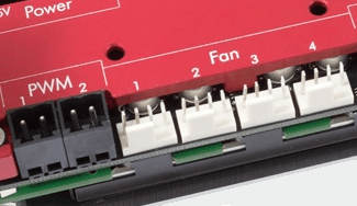

dan zou ik de relais connector boven op dat bord proberen, staat een label bij op het pcb
voor extra kanalen zijn ook uitbreidingen te vinden zoals http://highflow.nl/pompen...-2-usb-ultra-version.html

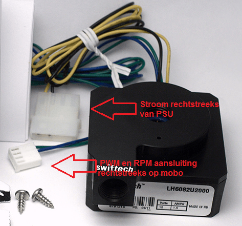

PS- met die relais, of pwm-headers kun je de pomp niet regelen, dat kan alleen via de fan-headers, of via de aquabus-interface, mits je een pomp hebt die daarmee om kan gaan.
Met de relais kun je waarschijnlijk de pomp aan en uit zetten, maar dan kun je net zo goed je pompen aan je voeding zetten.

de relais kan max 1A/12V hebben, dus die pompen gaat niet op een relais, je kunt proberen om de pompen (zijn er toch 2?) elk apart op de de connectoren die jij eerst noemde te zetten, had net gelezen dat die ook als output kunnen dienen. Ik weet alleen niet hoe dat dan gaat met het pwm signaal. Die headers kunnen beide 1A max leveren
Ik heb denk ik het hele verhaal van m'n pompen aansluiten vernaggelt doordat ik de pwm draden niet meer heb.
Ik denk dat de twee headers, welke ieder 12v leveren, niet de capaciteit hebben van ook het regelen van de rpm's.
Daar heb ik dus echt de pwm draden voor nodig..

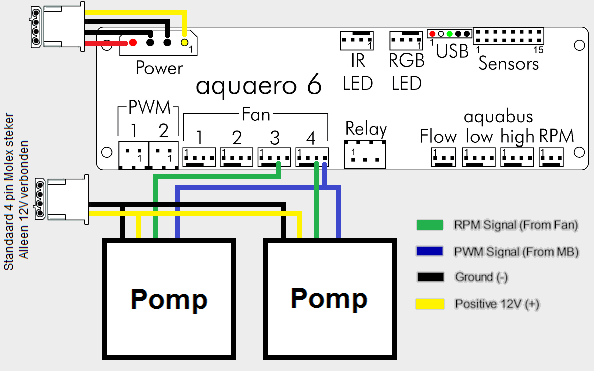

Hier wordt ook uitgelegd hoe je twee MCP35X2'S aansluit op de Aquaero 5
[ Voor 35% gewijzigd door Phaerion op 09-01-2014 17:23 ]

De Aq6 kan zelfs wel vier D5 pompen aan met water gekoelde VRMs.
Maar als je als je een D5 of DCC pomp met PWM hebt kan je er wel 20 of nog meer aan de Aq6 hangen.
Heb een post geschreven hoe PWM werkt, is misschien interessant leesvoer als je pompen nog niet hebt.
PWM wat is het, hoe gebruik ik het met mijn fan en waterpomp

Je kan altijd een van de sensoren op de VRMs plakken (je hebt er genoeg ;-) die zorgt dat de Aq6 een waarschuwingssignaal geeft als die te warm word.
Ik heb zelf mijn twee D5s op de Aq5 aangesloten en de VRMs zijn gekoeld met het waterblokje, denk de volgende keer als ik mijn PC open heb, zelf ook een sensor op de VRM van mijn Aq5 plak.

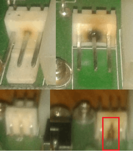

Op screenie 1 is duidelijk een kapot gefikte header te zien.(ja highflow, is waar) tevens wil ik header twee ook vervangen, deze begint ook het aspect met schade te vertonen...
Afbeeldingslocatie: http://i.imgur.com/Tt4xQH6.jpg
Afbeeldingslocatie: http://i.imgur.com/b8VQ9kF.jpg
Nee je header is niet stuk, werkt nog prima, alleen stuur je blijkbaar veel te veel stroom door de stekker zodat hij te warm word, of hij maakt geen goed contacten staat te vonken en word daardoor te warm.
Tenzij er iets aan de achterkant is gebeurd dat ik niet kan zien daar het een zeer wazige foto is.
Ik zou zeker je pompen met PWM aansturen daar je het al in de pomp zit, het een en ander heb ik hier uitgelegd kan je zeker bij jouw opstelling gebruiken.

De twee molexen female op de controller krijgen voeding van de psu, deze voeding is tot stand gekomen dankzij een y-splitter waarvan de twee male koppelingen dus aan de molexen van de controller zitten..
De twee drie pins headers op de controller hebben een output voltage van 1 tot 12v en gaan naar de pompen middels onderstaande adapters en zijn geen pwm headers..
Afbeeldingslocatie: http://i.imgur.com/0z7ofQh.jpg
Goed hoor, m'n 3pins header is gewoon niet kapot gefikt..
Zo als ik al zij je moet je pomp weer in zijn originele manier weer bedraaden en dan kan je gewoon de Koolance manuele controller weg doen, en de pompen via je mobo aansturen.
Afbeeldingslocatie: http://tweakers.net/ext/f/MWQafrljGJOYRZXiNmy19Ank/full.png
Dat zeg ik niet, ik zeg dat het er nog goed uit ziet alleen kan ik de achterkant niet zien, daar de foto wazig is.
Afbeeldingslocatie: http://tweakers.net/ext/f/nf5ozUoK5wfZKxBFIpoFwr6J/full.png
En je kan garantie wel vergeten, daar als hij doorgebrand is, het duidelijk een geval is van overbelasting.

player-x schreef op vrijdag 10 januari 2014 @ 15:03:
Ik moet mijn pompen helemaal niet riebedraden, je wens ze aan te sluiten aan m'n mobo is niet relevant in hier de opvatting, ik wil juist lekker stellen wanneer daar de nodige rpm's gebracht moeten worden niet heel zuiver gezien....
Dat de foto wazig is komt doordat ik natuurlijk geen hogere milieu camera uit je klasse heb natuurlijk..

Fishsmell ik wens je succes met je pompen want het is duidelijk dat je niet op mijn adviezen zit te wachten.
Je zal het wel als weer als de volgende knauw opvatten maar, maar het is echt goed bedoeld.
Om het bot te zeggen, je zins opbouw is erg verwarrend, ben zelf ook geen taal wonder en moet altijd mijn post twee drie keer nalezen voor ik post, en als ik een lange post heb zo als die ik die over PWM heb geschreven dan wacht ik en tijdje en lees ik hem met verse ogen nog eens na, en zelfs dan kom ik nog steeds regelmatig spellings en zins opbouw fouten tegen in mijn post.
Ik moest bv deze zin iig 3 keer lezen voor ik hem helemaal begreep.
Als je je post eens goed na leest voor je post kan je een hoop verwarring voorkomen, zo als we hadden met parallel en serieel aansluiten, waar we compleet langs elkaar pratte, en waar jij het over de bekabeling had had ik het over de pomp zelf, en ik geloof niet dat ik de enige ben die af en toe verward is.
Ehh wat heeft dat er mee te maken?
Aan de aansluitzijde ziet de connector op wat verbrand plastic na er nog prima uit, de achterkant is in zijn geheel niet zichtbaar, dus afgaande wat ik kon zien zag het er redelijk uit, maar wel onder voorbehoud zo als ik schreef.
Maar zo als ik al zij wens je succes met je systeem, en hoop dat alles weer snel goed komt.

De rpm draad aan de pomp is alleen een tacho draad, en is dus niet bedoeld om de snelheid van de pomp te regelen. Je kunt hem wel aansluiten op de Aquaero zodat je kunt zien hoe nel hij draait, of zodat de controller weet dat er iets mis is wanneer de pomp ineens uit mocht vallen. Die sluit je dan dacht ik aan op een header waar ook de flow meter en tempsensor wordt aangesloten.De snelheid van de pomp wordt geregeld zoals je de ook fan snelheid regelt.
Dat is zoals ik het tot nu toe heb begrepen. ;)

hij heeft de 35x van swifttech, pwm pompen dus, de rpm is dus wel te regelen met de bedrading. Bij fishsmell zijn die kabeltjes erafgeknipt.

Dit is een manier waarop je meerdere een Fans of Pompen kan aan sluit.
Afbeeldingslocatie: http://tweakers.net/ext/f/wfpkBO7KM8oz2g1PNMMDHpEP/full.png
Of je nu een of meerdere pompen of fans aan sluit, de eerste word altijd volledig aan gesloten bij alle volgende pompen of fans word de groene rpm signaal draad niet aangesloten, anders worden er meerdere rpm signalen gegeven en lijkt het of de motor 2x of meerdere keren zo hard draait dan hij werkelijk draait.
Dit is een van de mogelijkheden om meerdere PWM fans of pompen aan te sluiten.

Op de Aquaero 6 (en 5) zit beide, een pure volledige PWM regeling (links), en de gewone PWM sturing (rechts) zo als op mobo's zit.
Afbeeldingslocatie: http://tweakers.net/ext/f/ZAw2ny4ojPRSrMxTRzB7VLFl/full.png
op de 5 en 6 - 2x volledig PWM, op de 6 - 4x PWM, op de 5 - 1x PWM + 3x analoog
De linkse volledige PWM kan dus bv makkelijk een D5 pomp aansturen, terwijl daar bij de PWM sturing daar ook hardware op de pomp voor aanwezig moet zijn.

ik had ergens gelezen dat de pwm headers met 2 pins op de aquaero op een andere frequentie werken dan 4-pins headers, hierdoor zijn ze niet geschikt voor het pwm aansturen van pompen en fans.
Die pwm headers zijn volgens mij bedoeld voor (RGB) leds, als dimmer als het ware.
ik kan het echter niet bevestigen.

Duidelijk je omschrijving mbt de pwm functionaliteit, maar alleen nodig voor hen die ermee bezig zijn of nodig hebben.
In grote lijnen zie ik nu dat ik m'n pompen pwm kan laten besturen, maar heb al eerder in een post aangegeven dat ik er een manuele cq analoge controle op na wil blijven houden..
Stom wel, ik had de brakke header even tot postplaatje moeten brengen, toen ik hem vanmorgen nl. los had van het pcb zag ik dat het middelste pinnetje dus volledig doormidden gebroken / gebrand was wel door de belasting welke er pozen op heeft gestaan...
Maar goed, ik heb m'n Koolance controller weer ingebouwd en kan zo weer de rpm's regelen wanneer nodig dan wel niet automatisch middels de aquacomputer omdat m'n loadtemps toch nooit boven de 45 graden uitkomen en zodoende de automatische controle als niet nodig acht doordat er weinig te controleren valt denk ik, ik bedoel, m'n temps mogen best wel tot de 45c oplopen

Waargg, Stel ik vanmiddag pomp1 op hoogstaand, ploft de header weer kapot, in allerijl het geheel uit de bay gehaald en bekeken, weer een zwart geblakerde header..Aan de pomp kan het niet liggen, deze maakt onmogelijk sluiting, ik heb hem nl. direct aan de psu zitten en geeft geen problemen ofwel een achterwege blijven in functie door een gebrek...
Linea recta de prullenbak aan de controller toegewezen en ben na een wat peinzen toch maar voor een aquaero 5 pro gegaan. The pwm draden zijn danwel van mijn motorenplaatjes ofwel pcbees afgenipt, maar doordat ze in de index van de shop genoeg op voorraad lagen heb ik ze maar gelijk aan de bestelling toegevoegd.
Ik moet dan nog wel richting fansplitter kijken, De 4 scythe ventilatoren op m'n rad. krijgen dan wel positie aan de ac5 maar nog wel blijf zitten met de twee out / intake fans welke dan niet gecontrolleerd worden. Kan natuurlijk helemaal opgelost worden door twee fanmates ergens weg te moffelen of dat ik m'n 6 kanaals zalmann controller laat zitten en dan daar de twee intake / outtakeres op laat zitten.Wel stom dat ik eerst het automatiseren door de ac5 niet zag zitten, en nu dan toch gekozen heb voor de mogelijkheid..

@Fishsmell, je schreef dat je van beide pompen de RPM wild kunnen zien.
Als je pompen zo aansluit zou het probleemloos moeten werken.
Afbeeldingslocatie: http://tweakers.net/ext/f/vRhnZfG8PB2tA9wbPoX6qVhA/full.png
De layout van de Aq5 is ongeveer het zelfde als van de Aq6, alleen hebben Fan 1, 2 en 3 geen PWM ondersteuning, maar je kan nog steeds de stekker met de groene draad op de Fan stekker plaatsen om de RPM uit te lezen, en je gewaarschuwd kan worden als er iets fout gaat.
Nadeel is dat je niet de pompen onafhankelijk kan regelen, maar dat is iets dat je toch niet echt wilt met jouw opstelling, het is eigenlijk zelfs zeer onwenselijk om dat te doen.
