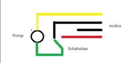

ik heb en vraag,
ik heb een EK 4.0 pomp en die draait op 12v.
ik vindt dat die teveel geluid maakt en ik denk ook niet dat het nodig is dat die op max draait
er is 1 EK cpu block en 1 EK 360 rad. op aangesloten.
Grote probleem is dat ik GEEN fan controller kan aansluiten ivm custom desk mod ;)
ook heb je wel van die tussen stukjes voor 7v voor fans maar een pomp is veel meer watt en geloof dat ze daar niet tegen kunnen
Ik hoop dat iemand een oplossing heeft!

mukkel schreef op maandag 03 juni 2013 @ 20:07:
Gewoon een voedingskabeltje modden :) 7V mod.
Hier heb ik er ook een schakelaar tussen zitten. Daarmee kan ik m'n 2 pompjes op 12 of 7 volt laten draaien. Beide pompjes starten ook zonder problemen op 7V terwijl op papier de start spanning 8+ volt is.
kijk, zo oplossing heb ik dus nodig.
hoe heb je dat precies gedaan?? gewoon via molex kabels neem ik aan?
zou het super vinden als je me kan laten zien/uitleggen ;)

Zo zit het hier:
Afbeeldingslocatie: http://tweakers.net/ext/f/vlz3bePbHf3uS9VxncTw4zpR/full.jpg
  • R-utger
  • Laatst online: 27-09 18:49
mukkel schreef op maandag 03 juni 2013 @ 20:46:
Ik heb het ook geprobeerd met weerstanden, maar dat is k*t.
Je krijgt dat een knoepert van een weerstand die gloeiend heet wordt.
(ligt uiteraard aan het vermogen van je pomp, ik had er in mijn geval 2 a 18W)
Daarna heb ik gewoon besloten om er een schakelaar tussen te fabriceren.
Zo zit het hier:
Ik snap het idee, alleen niet helemaal hoe je het uit moet werken...
dus als ik goed begrijp: 12v geel-zwart, 7v geel-rood, 5v rood-zwart
alleen hoe je er nou een schakelaar tussen kan maken van 12 na 7v snap ik niet hoe je dat doet

  • DCG909
  • Laatst online: 25-09 16:45
Gewoon een schakelaar die in de ene stand de zwarte naar geel linkt en in de andere stand de rode naar de gele?

  • mukkel
  • Laatst online: 17-02-2024
Gewoon met een wisselschakelaartje.
12V en de 5V lijn hebben gewoon een gezamenlijke nul (zwart)
Inderdaad is 12v geel-zwart, 7v geel-rood, 5v rood-zwart.
Er gaan 2 draden naar je pomp.
De + laat je zoals hij is.
De - gaat naarde wisselschakelaar, hiermee wissel je tussen de zwarte (12V) en de rode (7V)
Enige wat je op de kop moet tikken is een wisselschakelaartje en een molex man of SATA man.
En wat soldeerwerk.

een schakelaar klun je ook uit een oude voeding of (halogeen)lamp trekken. werkt net zo goed. zijn fijne wipschakelaren.
en over de weerstand:
je pomp is 18 watt op 12 volt, 18/12= 1,5A
R=U/I=12/1,5A= 8Ohm.
om van 12 volt dan 7 te maken, moet je een weerstand hebben van 8/12*7= ongeveer 5 ohm.
dan staat er 5 volt over de weerstand, die dan een stroom vraagt van I=U/R=5/5=1A
1*5=5, dus dat ding geeft dan 5 watt aan vermogen. een normaal simpel weerstandje krijgt het moeilijk met 5 watt (het is heel krap maar het kan... voor een krote duur). en dan krijg je de stroom van de motor er ook nog eens overheen, dus 2,5A over een 5 ohm weerstand...
die kun je er tussen drukken, maar vind ik zelf niet bepaald een prettig idee :P (tenzij je een beetje een vermogens weerstand hebt) om ook kabelzooi te verminderen en minder gedoe ermee te hebben, kun je beter de 12 en de 5 volt lijn pakken ;)
en zon Fanmate is eigenlijk ook niet veel anders dan een potmeter (verstelbare weerstand). vandaar dat zn wattage zo laag is.

idd. schakelaartjes. daarom zijn fancontrollers ook niet alleen maar 4 potmetertjes :P
Edit: Ik gebruik de edit-knop vaak.
Ik heb een hoop liggen rommelen met fan-controllers. Om mijn pomp stiller te krijgen. Allemaal verloren moeite. De pomp start alleen met 12V. Dus weer een andere fan-controller gekocht, eentje met "spinup control". Dan draait hij de eerste 5 seconden op 12V, en gaat pas daarna langzamer draaien. Niet dus, 5 seconden was niet genoeg, en de pomp wilde nog steeds niet starten.
Uiteindelijk de pomp aangesloten op de PWR fan-header van mijn ASRock Z77 Extreme 4 moederbord. En de gratis utility "speedfan" geinstalleerd. Werkt als een trein ! Windows task scheduler start speedfan 30 seconden na het booten. De pomp draait dan al 30 seconden op volle snelheid. Geen spinup control nodig. En zodra speedfan start, gaan hij langzamer (en stiller lopen). Twee grote voordelen: 1) ik laat de pomp harder pompen als de CPU warmer wordt, en 2) als de pomp uitvalt, of niet opstart, krijg ik een audio signaal. Precies wat ik wil ! En gratis ook nog.
Nadeel is: ik lees net dat de "hidden rule" bij de meeste fan-headers op moederborden is dat ze 1 Amp maximaal trekken. Dus bij 12V kunnen ze 12W leveren. Als je een 18W pomp aansluit, zal die bij 12V 1.5 Amp trekken. En loop je het risico dat je moederbord kapot gaat. :(
Ik zou even controleren of je pomp echt 18W trekt ? Zo niet, dan is speedfan misschien een goede oplossing.

je ehbt je pomp op een header zitten? misschien stuur je hem nu aan via PWM (als de pomp dat ondersteund) en niet op voltage.
