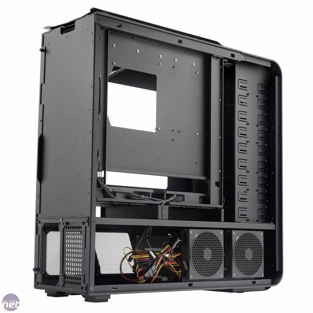

Heb een belachelijk dure TJ11 kast met daar in:
  • 1x Phobya G-Changer 560
  • 1x Phobya G-Changer 280
  • 2x Magicool 180 Slim Radiator
  • 12x Phobya G-Silent 14 1400rpm
  • 2x D5 pompen inline
  • Fan en pomp controller Koolance TMS-205 + TMS-EB205

Eh, een TJ11 ? daar heb ik iig nog nooit van gehoord.
-.-" dus....... 1100 units aan rad oppervlak.... W T F
Maar dat zijn dus low rpm rads?
(ik kan hier maar max 1020 oid kwijt? 360 + 5x 120 oid (als er 4 120's op de deur passen van m'n HAF 932 :s)
Heb net m'n processor verder geprobeerd te klokken, maar ik denk dat 4,013 voor deze gewoon de max is, ah, well so be it.
Wat is er nu eigenlijk beter bij overclocken? Sandy bridge, of Ivy bridge? in het LinX topic zag ik dat Imprezzion z'n 3570K weg deed, omdat de HT niet werkte bij een overclock?
  • player-x
  • Laatst online: 28-08 15:11

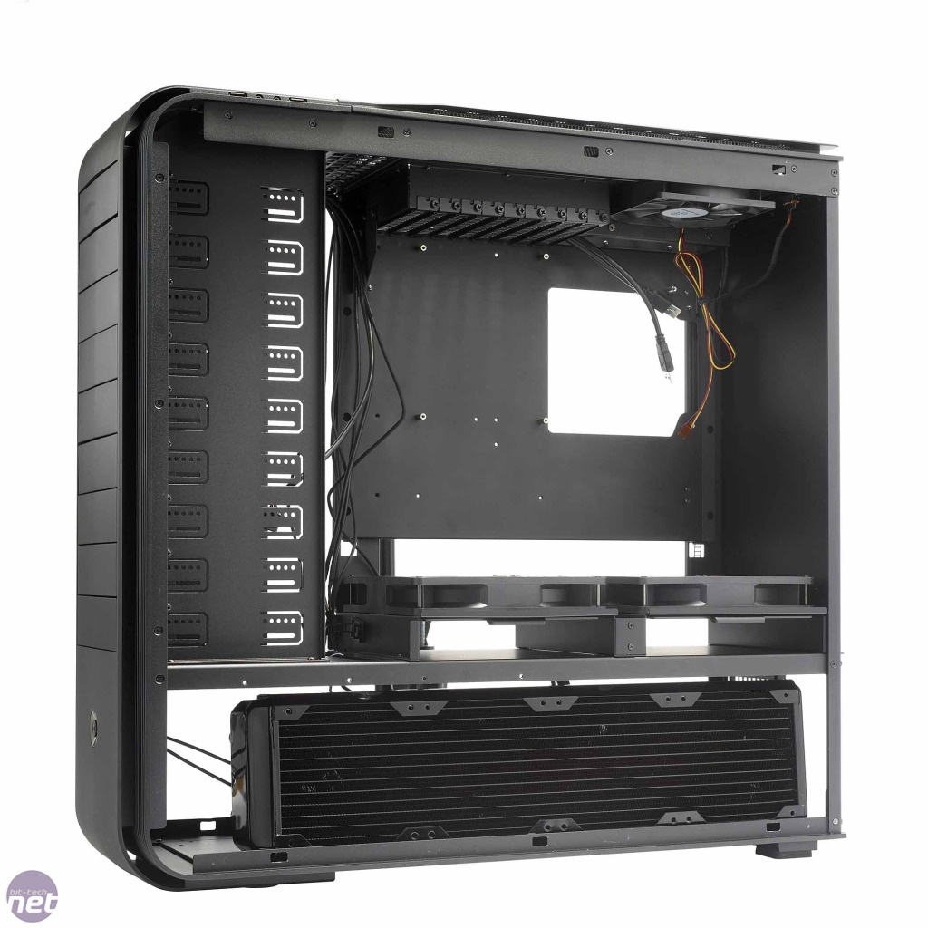

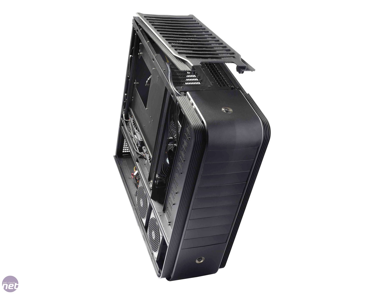

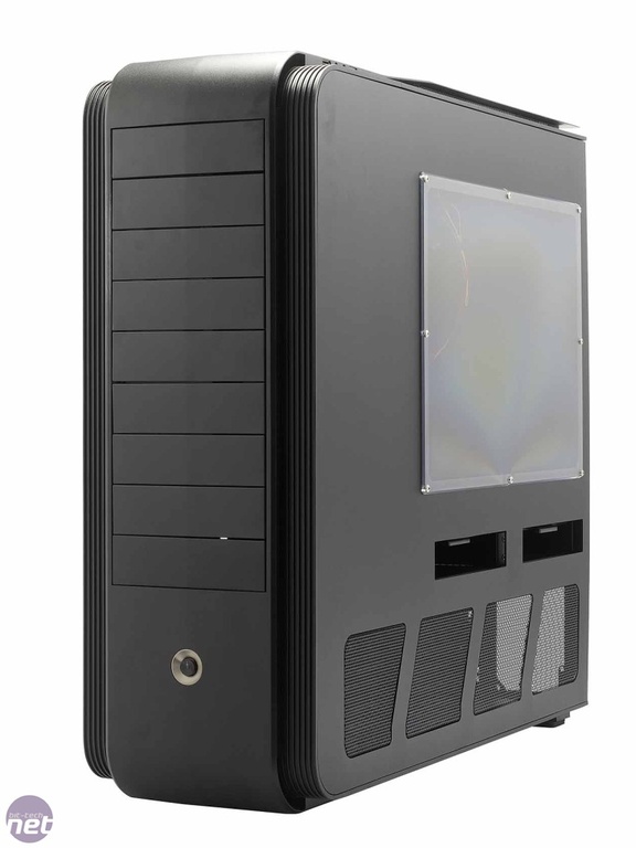

De SilverStone Temjin TJ11 is imho de koning onder de water koelingskasten, maar met zijn ruim 550 euro wel erg duur!
Hier een uitgebreide review op Bit-Tech
Afbeeldingslocatie: http://tweakers.net/ext/f/ERz9zjlEuceYMqRYfFibB15F/thumb.jpgAfbeeldingslocatie: http://tweakers.net/ext/f/nuC6YhMb7kVaL8Uxv6H1VlDY/thumb.jpgAfbeeldingslocatie: http://tweakers.net/ext/f/DzdMYsz6swn9IwPOWsJiZiIn/thumb.jpgAfbeeldingslocatie: http://tweakers.net/ext/f/Ki7nhA9G5GdbsFoT0gwCl5SO/thumb.jpgAfbeeldingslocatie: http://tweakers.net/ext/f/fa3TtbFxD4FyO76VwqgpsKb7/thumb.jpgAfbeeldingslocatie: http://tweakers.net/ext/f/rj22EDlDE7ORrAS2ls57lfTK/thumb.jpg
[dislectie] hoeveel forum deelnemers heb je nodig om een peertje te vervangen ?
  • Gravit0n
Jezus wat een bakbeest!
Wel erg gaaf!
Ik moet het doen met een Lian Li Armorsuit PC-P50WB, ook niet onaardig.
Wel heel erg krap om twee GPU's en een CPU onder water te zetten.

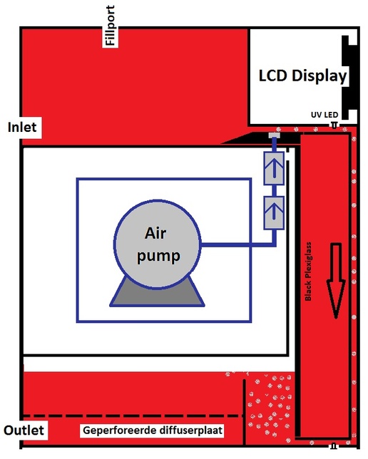

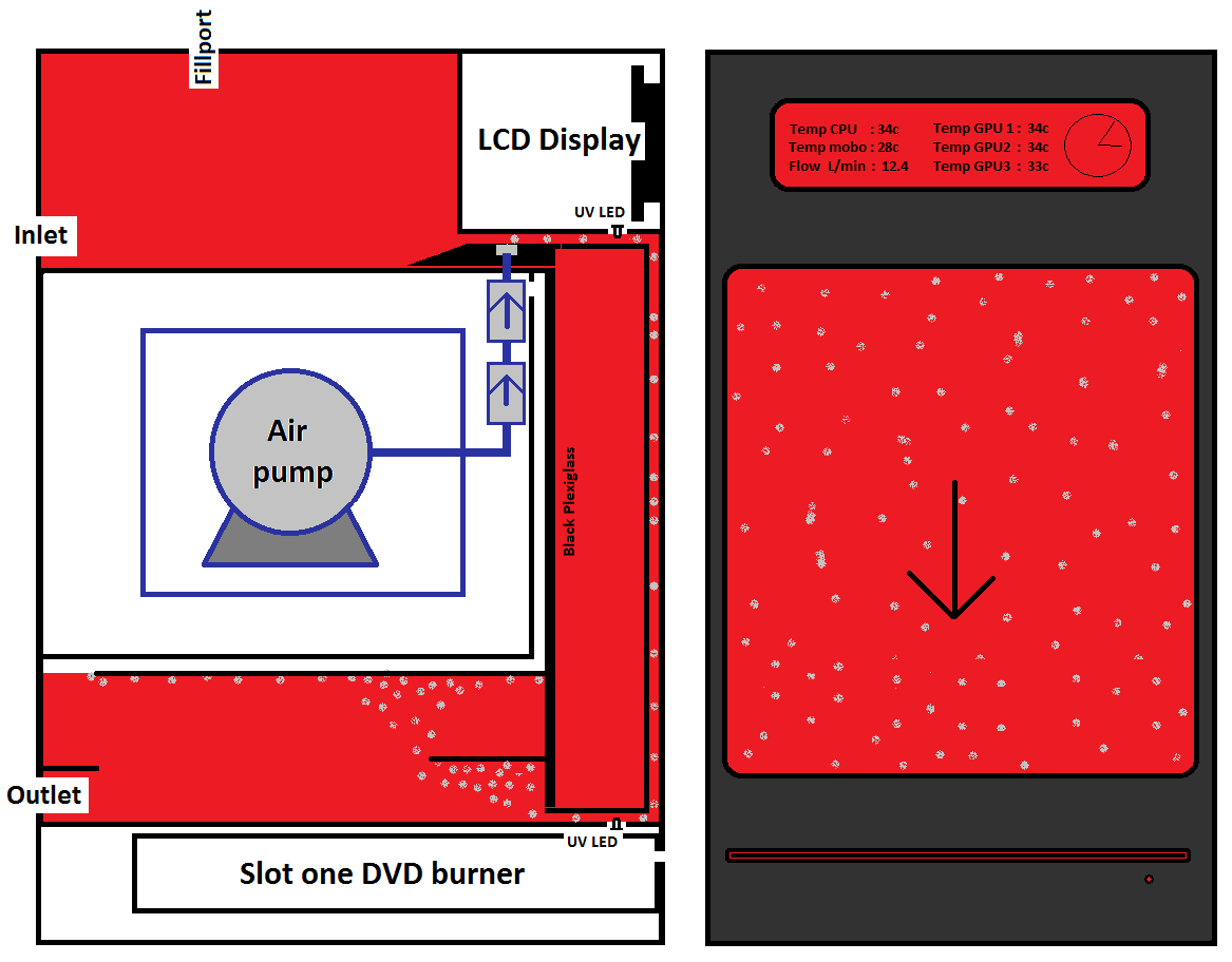

Daarnaast ben ik bezig met een speciaal reservoir, waar je hier onder een eerste schets van kan zien, de nieuwe revisie is in autocad klaar voor water cutting, als ik het ontwerp niet aanpas, en welke behoorlijk anders uit ziet, maar wel het zelfde idee volgt qua ontwerp, daar deze eigenlijk voor de TJ11 was.
Afbeeldingslocatie: http://tweakers.net/ext/f/ykMFv4bZ7g1UwgRc56yMRWRT/medium.png

Ehhhhhhh.... Zie ik dar nu goed, je wilt luchtbellen van boven naar onder blazen?
Dat is echt bizar :s weet niet of zoiets gaat werken

Nee, maar mijn collega heeft bij een bedrijf gewerkt dat het doet, en een oud collega van heb doet het voor mij voor 20 euro per uur na werk tijd, wat natuurlijk een koopje is.
En vooral voor het plexiglas is met water gesneden delen nauwkeurig genoeg en zonder nabewerking te lijmen.
Ja je ziet het goed, en nee hoor, als de belletjes maar klein genoeg zijn en/of de flow hoog genoeg, is het totaal geen probleem.
Ga binnen kort op werk een proefopstelling maken om te bepalen wat de optimale tussen ruimte is, denk zelf dat het rond de 0.7 en 1.2mm ligt , en ben ook benieuwd hoe groot de gaten voor bubbels moeten worden en hoe hard de luchtpomp moet pompen.
+/-0.5mm is het zelfde als het oppervlakte van mijn slang, maar zonder het extra volume van de toegevoegde lucht

Ziet er cool uit met die luchtbellen, ik wil het eindresultaat wel zien :)
  • mukkel
  • Laatst online: 17-02-2024
Is het niet makkelijker om voor die bubbels een apparte / gescheidde reservoirtje te maken?
Een smalle aan de voorkant van je behuizing met Onder een soort bruissteen.
Dan loop je ook niet het risico dat je er af ten toe een luchtbel mee in je loop wordt gezogen.
Na verloop van tijd komt er dan ergens in je res een grote luchtbel te zitten.

hmm, of zou het toch meer een kast met een hoge tweakability moeten worden (minder mooi afgewerkt, aka geen gezamelijke luchtuitlaat oid, meer een soort benchtable)
  • Gravit0n
Het zou mij mooi lijken als je in de bovenkant van je kast een 560mm radiator kwijt kunt, genoeg capaciteit voor een SLI setup + CPU.

Kijk, daar heb ik iets aan als vuistregels :)
is 2x 560 "extern" een leuke optie, of onnodig?
  • Gravit0n
Dat is wel erg extreem.
Volgens mij is een enkele 560 rad wel voldoende.
Ik heb zelf 2 GPU's en een CPU onder een 280 en 120 rad (de boel wordt wel vrij warm overigens).
Zelf hou ik wel van lekker minimalistisch.
Exterieur strak, en interieur lekker uitgebreid.
Wolf in schaapskleren zeg maar.

  • player-x
mukkel schreef op vrijdag 25 januari 2013 @ 11:17:
Dat is al eens gedaan, wil juist iets heel unieks hebben, waar de bubbels het tegenovergestelde doen van wat je verwacht.
Die kans is wel heel erg klein, daar er nouwelijks meer stroming zit in het onderste gedeelte, daar het onderst deel van het reservoir zoveel volume heeft dat de flow terugloopt naar 3% van wat de flow is van wat het in de slang is, de bubbels gewoon naar boven drijven ipv mee gevoerd te worden.
Onderste gedeelte zal ongeveer zo werken, zo als in deze revisie, maar er zitten in deze schets nog wel meerdere kleine technische foutjes, die in de CAD tekening wel weg gewerkt zijn, Het geheel is onder andere veel compacter geworden, daar deze niet in een 5.25'' bay komt, en ook is de pomp naar buiten verhuist.
Maar globaal zal het ongeveer zo werken.
Afbeeldingslocatie: http://tweakers.net/ext/f/kF3VqnRtR6dYSldPjvaZ0gAt/thumb.jpg

  • India Sierra
  • Laatst online: 28-08 15:30
India Sierra
Inspiratiebron Picobello BV
Hoe ga je de er in gepompte lucht weer uit halen? Of is daar die geperforeerde diffuserplaat voor?
  • DCG909
  • Laatst online: 18-08 18:05
Een pomp die ook tegen wat water kan is geen overbodige luxe.
Misschien moet je kijken naar een soort profiel om de bubbels spreiden? Bij aquaria blijven de luchtbellen uit een blok namelijk redelijk dicht bij elkaar en als je maar 1 "exit" gebruikt zijn ze al helemaal geconsentreerd.... -.-" dus je moet ook eigenlijk een blokje hebben om het te difuseren.
Je moet in ieder geval zorgen dat die hoge wand naast de pomp (die je wilt gebruiken om water buiten die ruimte te houden) wel een redelijke afstand geeft tot de plexi plaat.
Ik reken eigenlijk altijd in worst case senario's, dus ik zou een volume voor die ruimte aanhouden van iets meer dan de totale ruimte waar de lucht door heen gaat, dan kan de pomp iig nooit die ruimte vol water trekken ;)
Buiten een het krijgen van een mooie spreiding van de luchtbellen denk ik wel dat het een werkbaar concept is :)
Maar weet je al wat voor luchtpomp je wil gebruiken?
De dingen die ik had waren zeer lastig stil te krijgen, maar dat waren wel een soort blaasbalg achtige dingen.... Creërden heel veel vibratie in de aquaria..
  • player-x
thehawk007 schreef op vrijdag 25 januari 2013 @ 15:56:
Laat ik gewoon door de zwaartekracht doen.
Als je goed op de schets kijkt, zie je dat de lucht gewoon naar boven drijft.
Denk zelfs niet dat de diffuserplaat nodig is, maar die zorgt er voor dat het koelwater egaal naar beneden word gezogen, en dat er dus op zeker geen lucht mee gezogen kan worden.

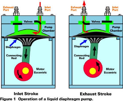

DCG909 schreef op zaterdag 26 januari 2013 @ 11:07:
Nagenoeg alle aquariumpompen zijn membraanpompen, en kunnen iig intern prima tegen water, de pomp die ik heb gevonden heeft een in en uitgang, dus water zal geen probleem zijn, dergelijke pompen kunnen ook water verwerken.
(hoewel ik een zelf geen echte aquariumpomp gebruik, maar een pomp van werk)

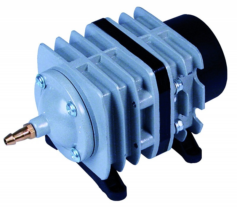

Afbeeldingslocatie: http://tweakers.net/ext/f/muwPBiZRX06diO8860tlfNlr/medium.jpg
Daar zal ik helemaal geen problemen mee hebben, daar over de hele breedte een lucht kanaal zal komen met 0.2mm gaatjes, netjes verdeeld.
Zo als ik al zij dit is een oude revisie, de nieuwe heeft een externe pomp die daar geen last van heeft, inclusief een terugslag klepje in de drukleiding als extra zekerheid.
Ja heb op werk een pomp gevonden die erg stil is, en waar het membraan word bediend door een elektromotor ipv een magneet, wat veel stiller is in gebruik is.
Maar wel wat groter is dan ik eigenlijk wilde, met zijn 10x10x16cm.
Afbeeldingslocatie: http://tweakers.net/ext/f/Co1Zc19xvYHGmOayeWsgfCDP/thumb.jpg
Heb een de zelfde pomp, alleen met in en outlet, maar daar was geen foto van op hun website.
Dat is omdat ze een elektromagneet gebruiken, die elke keer het membraan naar zich toe trekt, en dit gebeurd zo snel dat je die bekende buzz hoort.
De pomp die ik heb, gebruikt een motor en een groter membraan, en daar door kan hij langzamer bewegen en nog steeds meer lucht verpompen dan alle normale aquariumpompen.
Hij pompt 45L/m wat veel te veel is, heb ongeveer 10L nodig, dus moet ik hem met een toeren regelaar terug schroeven, wat als prettig neveneffect heeft dat hij nog stiller word dan hij al is.

Silverstone is ook een mooie kast idd. Ik hou persoonlijk meer van little devil.
À zou ik nu wachten op de 900d, al is het maar om de prijs.

@player-x
Wat ik bedoelde was in de trant van:
Pomp zuigt lucht op, lucht laat een (gedeeltelijk) vacuum achter, water komt omhoog in die "gang".
Worste case = veel lucht in de "loop", erg weinig lucht in de "gang", water stroomt over en zit gevangen.
  • player-x
DCG909 schreef op zaterdag 26 januari 2013 @ 21:38:
Nee ook dat is onmogelijk, daar ik een waterslot heb ingebouwd in de uiteindelijke versie, gewoon een vlotterje die een afdichtingsklepje omhoog drukt als het water niveau te hoog komt te staan.
Werkt net zo iets als in de WC, waar een vlotter het water stopt als het boven een bepaald niveau komt.
Het huidige ontwerp werkt wat dat betreft anders, daar kan geen water gevangen komen te staan.
En zelfs al zou hij water aan zuigen is het voor de membraan pomp normaal geen echt probleem, daar ze daar tegen kunnen, natuurlijk is dat wel een beetje afhankelijk van hoe stevig de pomp is gebouwd!

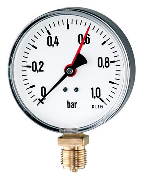

Denk toch dat je ergens een lek hebt, de volgende keer dat je water ververst, zou ik hem druk testen, op 0.5~0.8 bar, dat is waar ik mijn systeem ook op test als ik iets nieuws toevoeg.
Alle onderdelen in je loop moeten tegen 2 bar kunnen, dus bang zijn dat je iets kapot maakt hoef je niet te zijn.
Gebruik een slang als deze, die ik ergens (rad of res bv) in mijn systeem schroef, en je kan op pompen met een fiets pomp met een manometer en autoventiel aansluiting, en als je op druk bent, al je fittingen afsoppen met een mix van 50/50 water/Dreft in een plantenspuit of zo.
Zelf heb ik een nauwkeurige test manometer van 0 tot 1 bar op een T-stuk op de slang zitten, maar ik kon daar makkelijk aankomen via werk.
Afbeeldingslocatie: http://tweakers.net/ext/f/ucJR9fwPResbdkuLcRGt0xG7/thumb.jpg
En deze koop je voor rond de 5 euro of zo bij een groothandel.
En als je systeem luchtdicht is, is hij zeker waterdicht!

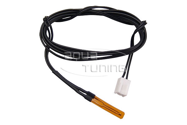

btw. wat zijn goede plekken voor temperatuur sensoren?
Ik heb er nu 1 hangen tussen de gpu en cpu en die geeft temps aan van 19 graden (opstarten) en 22 ? (gamen)
Maar ik zou graag meer temps zien, de sensoren zaten bij de FC, dus waarom niet gebruiken? :)
  • mukkel
eentje voor je rad en na je "verwarmers" en eentje na je rad :)
Kun je zien hoeveel je rad koelt ? :)
  • player-x
mukkel schreef op maandag 28 januari 2013 @ 17:06:
Op je rad is het beste, daar dat het dunste punt is in loop (1~1.5mm koper plaat) met de snelste warmte overdracht.
Afbeeldingslocatie: http://tweakers.net/ext/f/PuSb5yWSxAOykyEQctZCyUfS/thumb.jpg Afbeeldingslocatie: http://tweakers.net/ext/f/7yrLSM4mCjjAXojkpmoeXTQF/thumb.jpg
Het beste is dubbelzijdig tape op een stukje neopreen met van 2cmx2cm plakken en dat over de censor plakken, maar iets anders werkt ook wel, zo als bv een aantal lagen duct-tape, zolang je maar voornamelijk de temp van het rad meet en niet de omgevingstemperatuur.
Zou er een naast de inlet en een naast uitlet plakken.

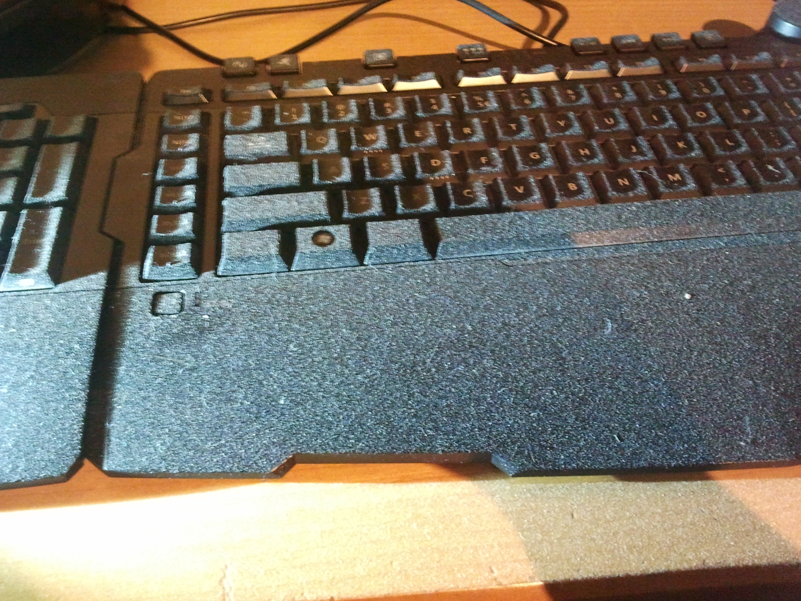

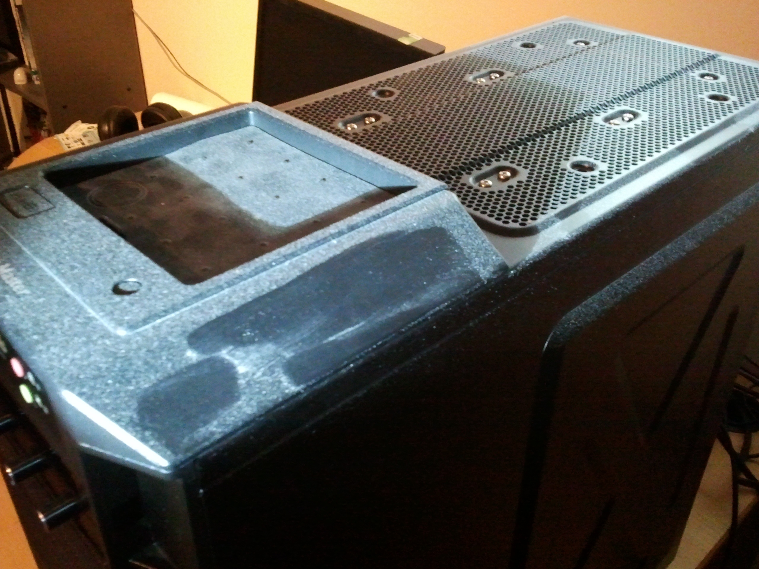

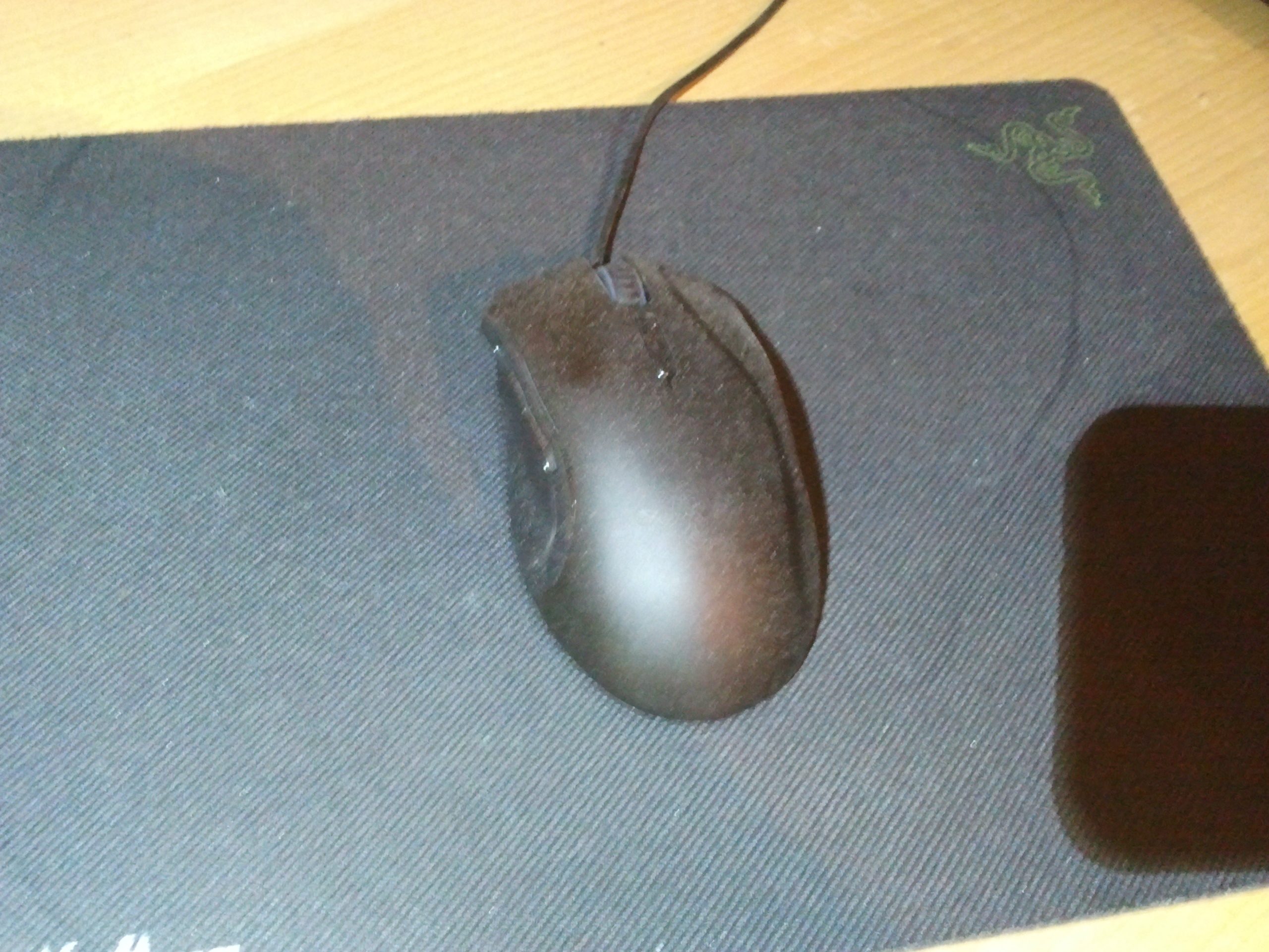

Dit is dus wat ik aan trof...
Afbeeldingslocatie: http://tweakers.net/ext/f/SY8faJneRxSKlQrTJaOor6Vl/medium.jpg
Afbeeldingslocatie: http://tweakers.net/ext/f/GnoZo37vqaoj0tzpRMT2AM0B/medium.jpg
Afbeeldingslocatie: http://tweakers.net/ext/f/GD0mRrmDSug3oSU8FvvkSMHN/medium.jpg
Afbeeldingslocatie: http://tweakers.net/ext/f/aQiiwVcLlonO6qtAtLdH1zVJ/medium.jpg
De vegen waren zowel om te kijken wat voor stof het was, als om het stof duidelijk op de foto te laten zien... (zusje heeft echter een beetje veel geveegd over de case....
in de kast zit ook stof, maar minder, zal nog wel kijken of ik een foto van de graka kan maken....

Die gast heeft of gewoon schijt er aan, of weet niet hoe hij een CV schoonmaakt, heb er best een aantal schoongemaakt, maar dat heb ik nog nooit gezien, maar ik had dan wel altijd een stofzuiger bij me.
  • DCG909
De vorrige gozer was nog erger blijkbaar, die haalde er een stuk elektronica uit waardoor de CV een halve dag niet werkte...
Deze heeft dat toen gefixed (netjes), maar na deze grap vind ik het echt een knuppel :/
Alles op m'n bureau ziet er dus zo uit...
