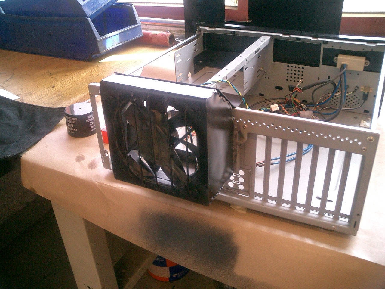

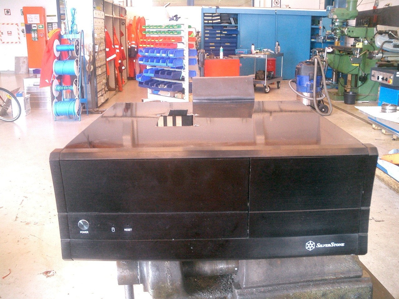

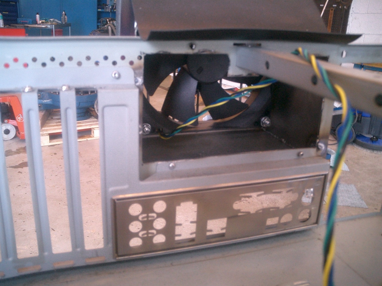

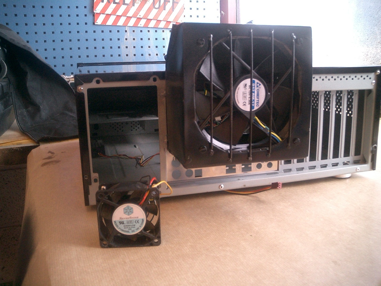

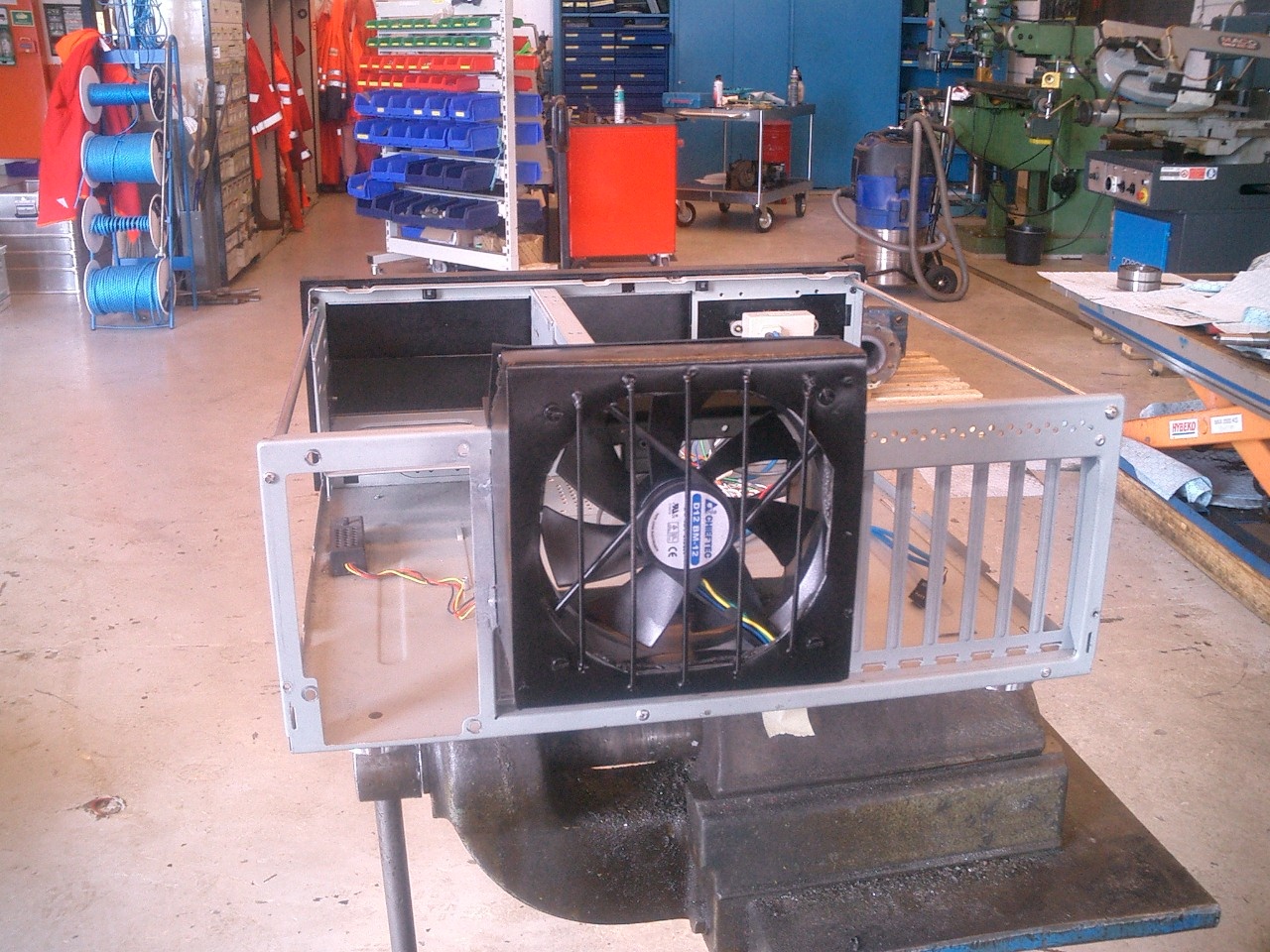

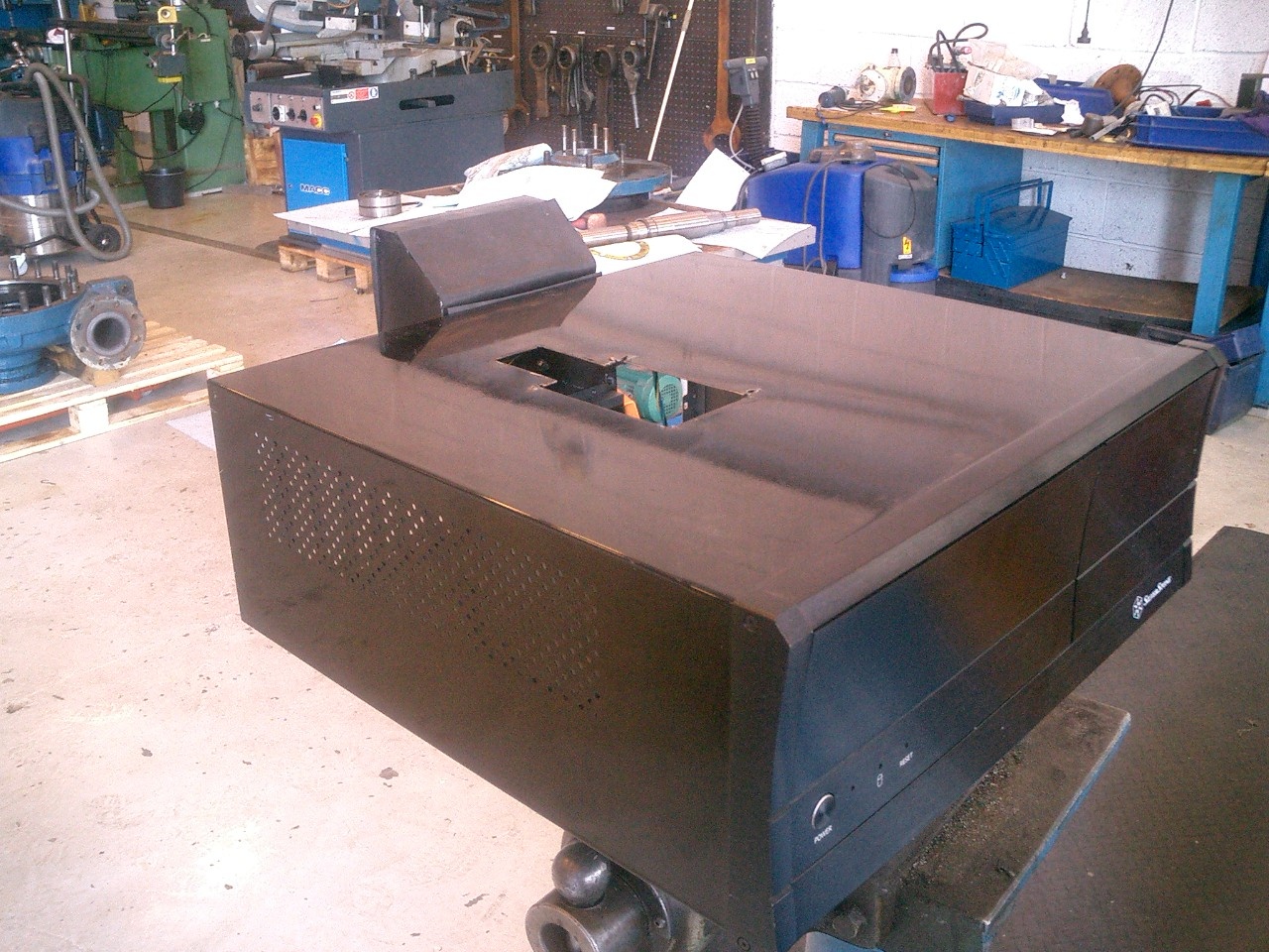

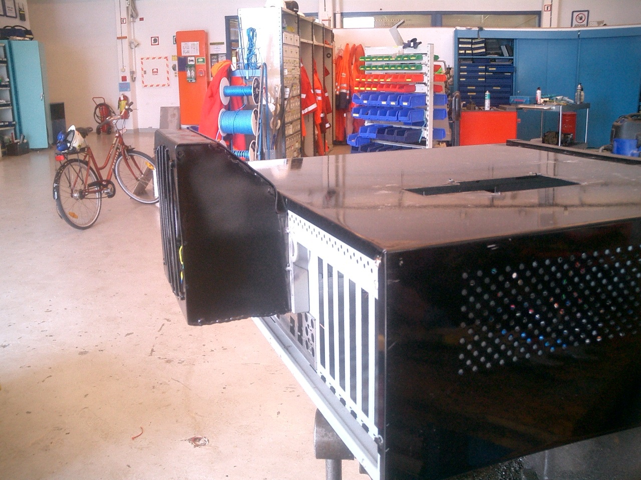

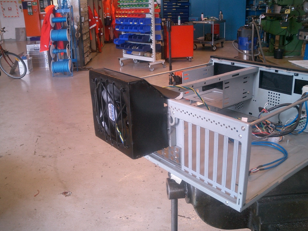

Heb op mijn SilverStone Lascala LC03 een fan mod gedaan heb deze case al een paar jaar maar van de zomer begon hij lawaai te maken met name toen ik mijn passieve 7600GT voor een 4770 video kaart vervangde werd behoorlijk warm.
Dus als een echte tweaker de slijptol in mijn case gezet >:)
Dit zijn de foto's van het resultaat, en de case is nu geheel stil.

dat heb je wel netjes gedaan!
maar ik vraag me af ik zie daar nogal een flinke kier zitten bij de boven plaat(die schuine) verstoord die niet ontzettend de airflow? of is dit dicht gelast?

Ik vind je lassen niet erg mooi die zou ik nog even mooier slijpen. Verder top idee ziet er wel gaaf uit

Xenomorphh schreef op dinsdag 21 juli 2009 @ 21:20:
Nee die word af gedicht door die rubberen flap, had thuis even snel gemeten, en vergeten dat de deksel ook nog er op moet kunnen, daarom even een stukje er uit geslepen.
hood schreef op woensdag 22 juli 2009 @ 00:22:
Tja 0.7mm RVS plaat is moeilijk om te lassen, vervormt en smelt zo gouw weg, moest dus op hele lage stroom lassen, ziet er daarom niet zo mooi uit.
Maar is ook niet zo heel belangrijk zit allemaal aan de achterkant en de achterkant heeft geen oogjes
