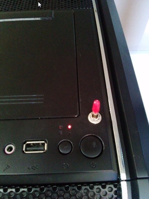

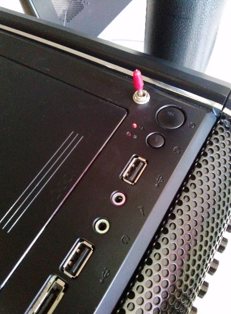

  • mukkel
  • Laatst online: 17-02-2024
Zo schakelaartje is ook binnen en zit gemonteerd.
Afbeeldingslocatie: http://tweakers.net/ext/f/9gVIqrYWB8qXhPTu7owdxtyA/full.jpg
Afbeeldingslocatie: http://tweakers.net/ext/f/hiovJK1EM4bnh6i3Joy36b5c/full.jpg
Werkt goed.
12V / 4500RPM als je meer power wilt. bv. bij lang gamen ect.
7V / 2000RPM als je een stille pc wilt. bv surfen, office-pakket ect.
Fans ook uit en je hebt een super stille pc :)
[ Voor 79% gewijzigd door mukkel op 11-01-2013 16:14 ]

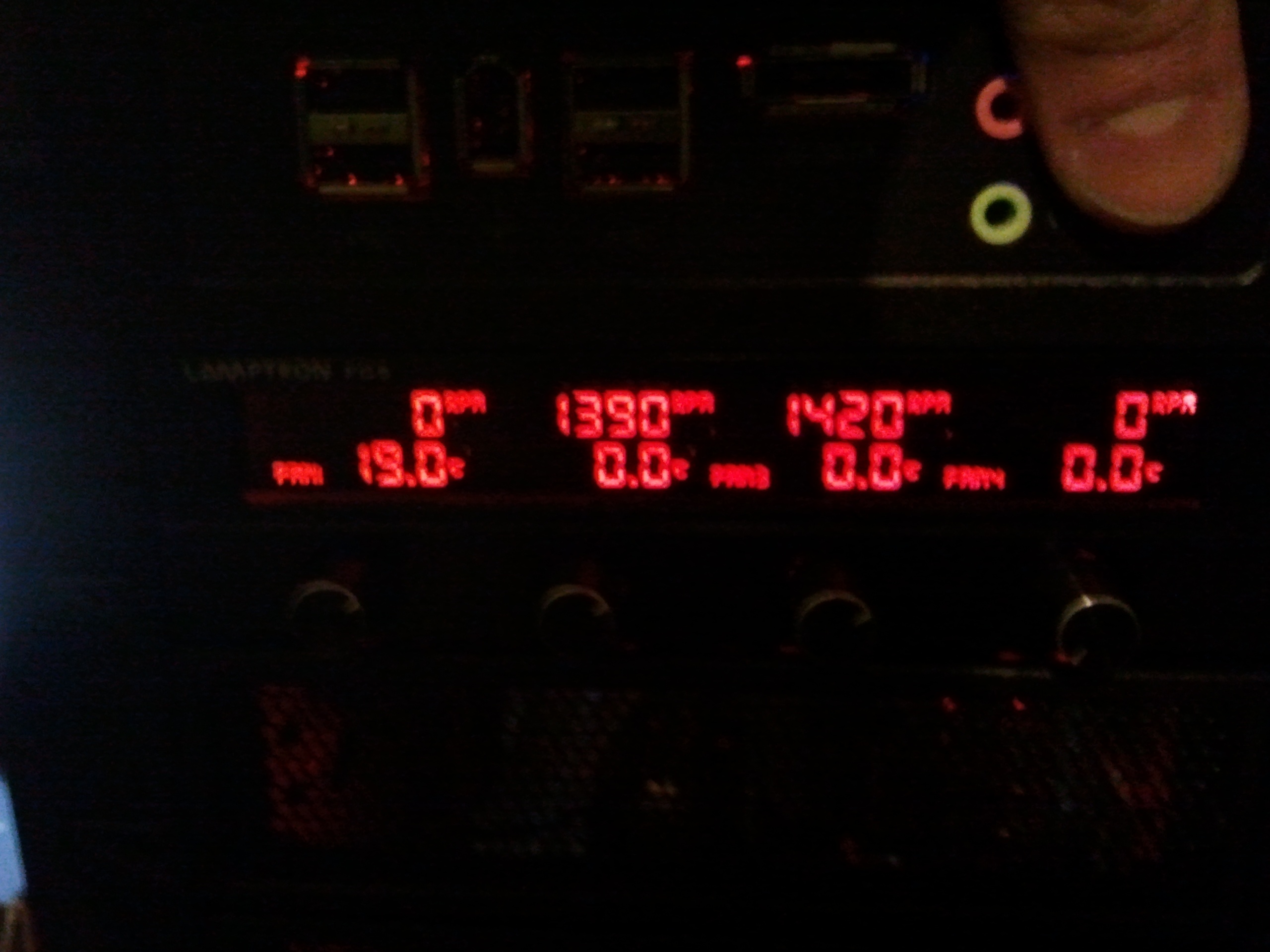

1e echte probleem: Fancontroller geeft geen beeld..... het is een Lamptron FC5V2, ik heb dat ding juist gekocht omdat hij ook de rpm zou kunnen weergeven of temperaturen (via de meegeleverde sensoren...)
Hoe los ik dit op? RMA? De fans worden wel aangedreven....

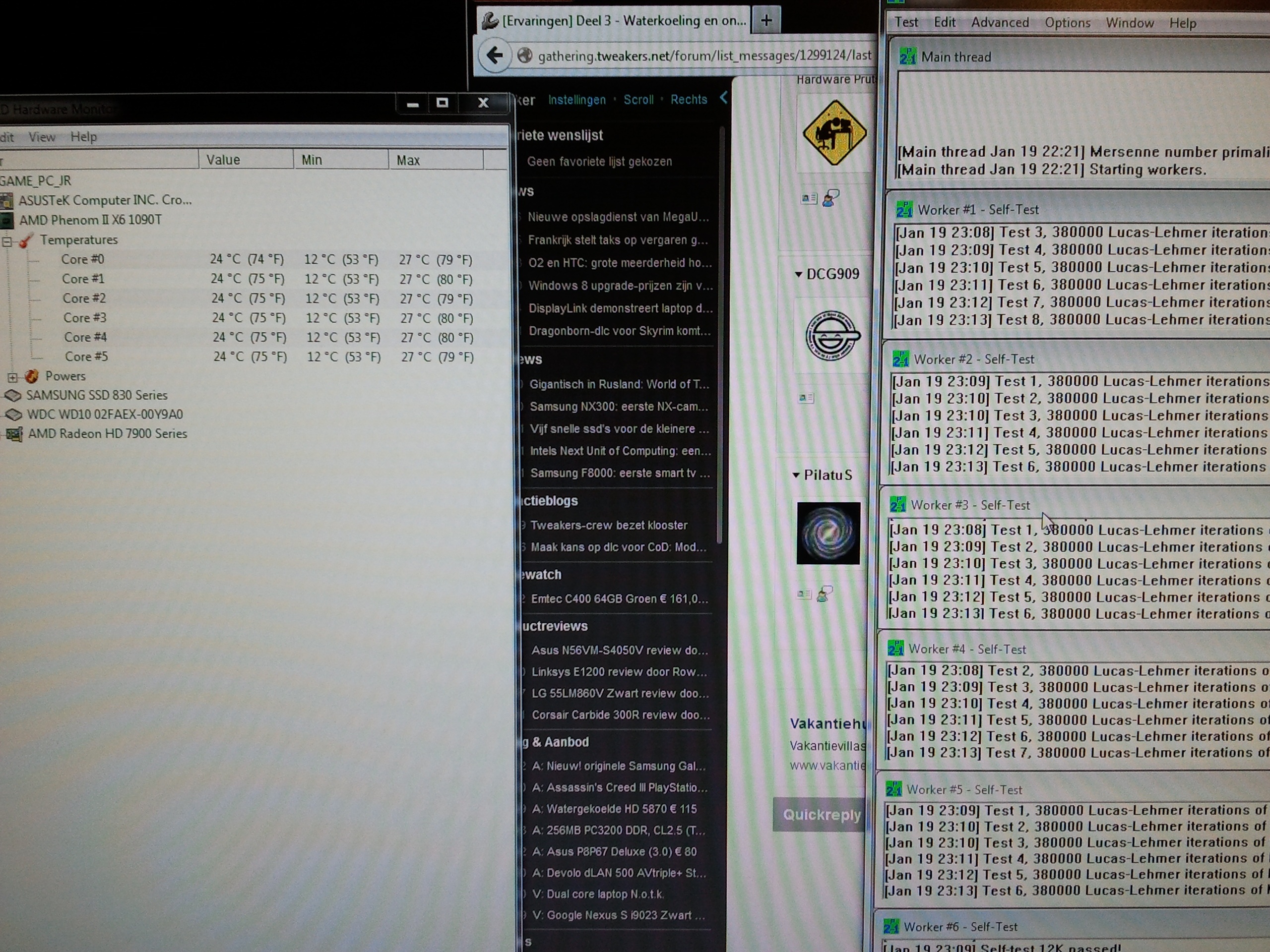

DCG909 schreef op zaterdag 19 januari 2013 @ 22:44:
Heerlijk prime95 draaien met 24 graden op de cpu :)
24 stressed ? Zit je buiten ofzo ?
  • DCG909
  • Laatst online: 18-08 18:05
Nope, al denk ik niet dat het 20 graden in m'n kamer is.. eerder hmmm 18 á 19?
http://tweakers.net/ext/f/6ycsnOeoK5H6yLPb4CbZKsGJ/full.jpg
Ga zo even LinX draaien, als het gewoon een kwestie is dat prime95 er langer over doet om de cpu op temperatuur te brengen, dan elimineert LinX dat wel :)
(btw is cpu only test op dit moment)
Edit.

Dan is de hamvraag natuurlijk: Is dit met OC, en hoe waren je temps hiervoor, met deze settings?
  • DCG909
Staan nog in de LinX stable club ;)
Met exact dezelfde OC 4,017 Ghz (3,2 origineel)
ps.
WTF LinX, ga je na 5 minuuten nog wat doen???
  • mukkel
OC-ed onder de 50 is toch netjes :P

Met LinX met RAM op all moet je even wachten tot een run klaar is. Hij pakt namelijk al het RAM geheugen dan mee en hoe meer RAM je hebt hoe langer het duurt.
Een run met 4GB is binnen 10 min klaar. Met 32GB RAM kost het je bijna een uur.
[ Voor 8% gewijzigd door PilatuS op 19-01-2013 23:30 ]
  • DCG909
Maar hij is echt gewoon niks aan het doen.... geen processor gebruik, geen geheugengebruik.... just plain ass wtf 0.o
Gooi linpack_xeon32 in de prullenbak. Zet geheugen op ALL en druk op start. Dat zou het moeten doen. Als het goed is gaat je RAM geheugen dan vol lopen. Zodra het vol is gaat je CPU aan de slag.
[ Voor 31% gewijzigd door PilatuS op 19-01-2013 23:38 ]

3 minuuten, geen acctiviteit.... heb de link uit de linx stabile club gepakt... waarom gebeurt er niks :/
Ik zou niet eens iets moeten kunnen posten door het cpu en ram gebruik......
Edit.
Ok, LinX werkt gewoon niet....
Heb IntelBurnin (aka LinX originalé) gedraaid. 1 run = 77,81 oid Gflops en 48 graden.
Ga morgen verder testen tijdens het leren.
Voorlopig Me Gusta.
(buiten een brakke Lamtron fancontroller)
[ Voor 38% gewijzigd door DCG909 op 20-01-2013 00:01 ]

Fancontroller werkt achteraf wel, connector pin zat eerst blijkbaar niet helemaal goed.... (trok enkel de pinnen los die ik niet nodig achte :/)
Enkel de meest linker fanspeed is wel stuk -.-", die geeft enkel de laatste nul van de fanspeed weer... (fan1)
Gewoon RMA doen?

Het is een Lamptron FC5V2, er zitten pinnen/mini-jumpers op om verschillende kleuren op je display te krijgen etc. het is echt een feature.

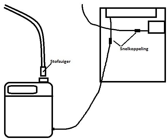

Voor het jaarlijkse reinigen van het systeem gebruik ik de volgende methode.
  • Koppel los de slang (snelkoppeling) in mijn systeem
  • Zuig systeem leeg met stofzuiger, in stevige jerrycan. (zie plaatje)
  • Vul systeem met 50/50 schoonmaak azijn en demi-water oplossing.
  • 24 uur systeem gebruiken.
  • Stap 1 en 2 herhalen
  • Vul systeem met demi-water.
  • Systeem 30min burnin-load. (niet noodzakelijk maar in warm water lossen restanten beter op)
  • Stap 1 en 2 herhalen. (deze stap een keer herhalen)
  • Vul systeem met normale oplossing
Afbeeldingslocatie: http://tweakers.net/ext/f/Yrl8gfnso83ygjtZoiZ1xDYm/thumb.jpg
Slang vastgemaakt met een doorvoer koppeling.
Het mooie van dit systeem is dat je het systeem letterlijk 100% droog zuigt, en je een gewone stofzuiger kan gebruiken, en je met de hand de zuigkracht kan regelen.
Heb met ongeveer 5~10 min het hele systeem leeg en droog.

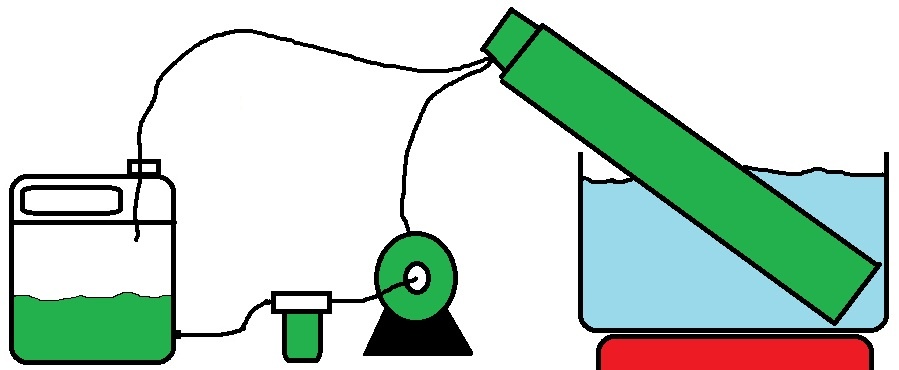

Geheel correct, als ik een nieuw rad in gebruik neem, vul ik het met pure schoonmaak azijn en laat het een dag staan, bij voorkeur op de verwarming, en daarna spoel ik hem verwarmt een uur door met dat azijn, gebruik daarvoor de zelfde jerrycan als voor het gewoon spoelen, alleen nu gevuld met azijn.
Afbeeldingslocatie: https://tweakers.net/ext/f/XtXyfUZtTPU5fK1D55bYLYss/thumb.jpg
Gebruik voor het spoelen een oude Eheim 1048 pomp die ik nog heb liggen, met daarvoor een deeltjes filter, zet het te reinigen rad in een hoge pan met water en verwarm het azijn in het rad tot +/- 75c, en laat dat dan een tijdje zo lopen, pak ook het rad af en toe op met oven wanten en houd het op zijn kop met de nippels beneden, zodat als er zware deeltjes in het systeem zitten die ook weg ge spoelt worden.
En ja dat azijn het stinkt vreselijk, vooral als het verwarmt word, maar je bent wel van je verkoudheid af. :+
Ben nog geen rad tegen gekomen die niet vol zat met troep, en dat niet los kwam op deze manier.

Doe al +10 jaar waterkoeling, en reinig bijna van af het begin mijn systeem zo, nooit problemen gehad met uitgedroogde rubbers.
En de pH waarde van azijn is trouwens hoger dan dat van cola, en heb het azijn ook nog eens verdunt met 50% water, rubber moet daar gewoon een tijdje tegen kunnen.

Moet niet, en meestal zit het vuil behoorlijk vast, alleen is een filter voor je pomp, of in je pomp als je er een heb met res. best aan te bevelen.
De resten zijn vaak van hardsoldeer flux, en dat kan bijna zo hard zijn als glas, grotere deeltjes zijn dus niet echt goed voor je pomp.
Maar echt angst hoef je er niet voor te hebben, de meeste troep is nu al uit je rad. :+
Hier een video van een vergelijkbare opstelling alleen gebruikt hij geen azijn maar gewoon water, en heb ik mijn pomp tussen de slang, ik heb trouwens een vergelijkbaar filter, die ik van werk heb ''ehhh'' geleend. O-)
[YouTube: http://www.youtube.com/watch?v=X9TwhwVlllo]
Zo als je ziet zit er een hoop troep in.

Gebruik van azijn en verwarmen er van maakt dat alle shit die in rads zit veel beter los komt.
En ik hoor mijn D5s nooit, maar ze draaien dan ook zelden of nooit op volle toeren, daar ze geregeld worden door een Koolance TMS-205 en TMS-EB205 fan en pomp controller, en met 4x + 2x140mm 60mm dikke rads + 2 180mm rads in mijn TJ11 heb ik meer dan genoeg koeling.
Lucht of troep in een pomp met een reservoir in het systeem is zeer zeldzaam, waar wel lucht kan blijven zitten is als je, je rad boven in hebt zitten.

Afbeeldingslocatie: http://tweakers.net/ext/f/4n4cKki3nhRlMUWhn8nsTnEG/medium.jpg
Maar wat zeggen jullie hier van?
Afbeeldingslocatie: http://tweakers.net/ext/f/zhz84kK9NGXVwYC5ZIJd6PF3/medium.jpg
de meest linker boven indicator is kaduuk...
De rest doet het zo te zien wel :/
RMA kost mij 1,5 keer verzendkosten (18.90] oid, uitgaande van postnl
Dat is bijna de helft van dat ding.... (45, uit mijn hoofd)
Wat te doen....
Als ik jou was zal ik hem niet rma sturen als het zoveel kost.
Zelf heb ik er nog wel 1 over omdat ik aan 2 fanconrollers en pomp controller genoeg heb en die mag je wel overnemen voor 30 euro.
Je kan ook meerdere fans op 1 kanaal doen, ik had 9 typhoons op 1 kanaal en dat ging makkelijk.

Mijn systeem draait nu op 5GHz stabiel met een loadtemp van 79/80 graden. Zojuist wat Prime95 gedaan, ziet er goed uit. Ook twee keer 3d mark 11 gedaan, met een zeer prima resultaat:
http://www.3dmark.com/3dm11/5673562
Vcore heb ik op 1.500 volt moeten gooien en PLL op 1.750. Niet slecht dacht ik zo :) Pic's volgen nog! Idle is mijn cpu trouwens zo'n 39 tot 40 graden op 5GHz.
