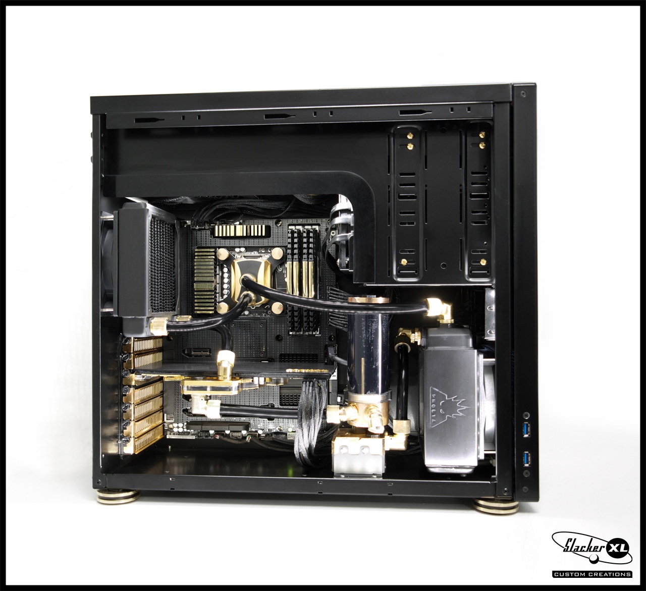

Afbeeldingslocatie: http://tweakers.net/ext/f/OfpWXgOcPgn57kCWdahNe732/medium.jpg
Het is dus 18-karaats goud wat er in verwerkt zit 8)7

PilatuS schreef op zondag 11 september 2011 @ 19:26:
Je kan ook overdrijven.
Leuk lan-bakje.
  • Boefmans
  • Laatst online: 27-08 08:58
Zoveel geld uitgeven en dan een enkele videokaart :-)

ziet er wel strak uit maar waarom moet dat per see met echt goud ?

BGB4rn schreef op zondag 11 september 2011 @ 22:41:
Dacht meer om zo iets als download servertje in te zetten ^^
/ontopic
Indeed, kan je zelf toch ook gewoon spuiten.
Maar alles is wel mooi strak afgewerkt.

Zag die onlangs ook, wel een nette machine en zeker een leuk dingetje, enkel jammer dat het op vlak van sleeving niet super gedaan is.

Wel ziek dat goud Dan alles maar direct van goud maken, gouden CPU blok, radiateur en aansluitingen :P
