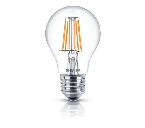

Ik sta op het punt om de volgende lamp aan te schaffen voor in een hanglamp in onze gang vanwege de klassieke uitstraling:
Philips Classic LED 7,5 watt, 806 lumen.
Heeft er iemand hier ervaring met deze lampen? Hoe is de lichtopbrengst van deze lamp? 806 lumen is volgens mij behoorlijk fel, dus ik neig ook een beetje naar het kleinere broertje met 4,3 watt en 470 lumen.
Zijn dit soort classic LED lampen inmiddels ook al fatsoenlijk in China te verkrijgen of is dat af te raden?
Ik zal ondertussen ook het topic verder doorspitten.

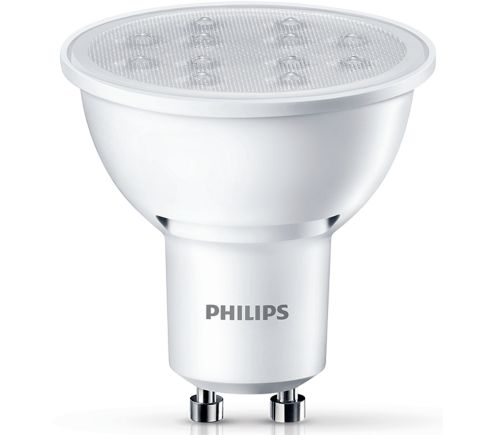

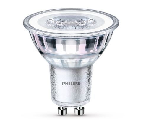

Goed, heb het terug weten te krijgen naar twee lampen:
Beiden 50W, warm wit, niet dimbaar, hoek van 36 graden. Als ik naar de specsheet van beiden kijk heeft de eerste een intensiteit van 900cd (centrale bundel), en de tweede is 700cd. Maar elders zie ik juist weer dat de tweede (de glazen) de eerste heeft opgevolgd.

Tip: gebruik zoekterm "dimbare filament led lamp".

Ik heb 34 spotjes nodig dus scheelt me al snel 100 euro.
EDIT: Wat is het verschil tussen de Philips Classic & Master serie? Zie enkel dat de Master een hogere CRI kan generen en langer mee gaat maar zie verder geen verschil.

Het kan inderdaad zo zijn dat een hogere CRI toch een mindere kleurweergave kan geven. Echter, bij ledlampen is mijn ervaring met lampen met een hogere CRI tot nu toe over het algemeen dat ze ook echt mooier licht geven.

Ik ben toch niet helemaal tevreden over m'n Philips MASTER LEDspotMV D 5.4-50W GU10 940 40D spots. Qua lichtopbrengst, kleur en lichtverdeling zijn ze helemaal prima, maar van de 5 spots die ik actief gebruik zijn er al 3 'half' stuk, dus die heb ik zojuist vervangen door andere exemplaren. Lijkt er op dat ze oververhit raken of iets dergelijks, want ze doen het steeds een half uur tot drie kwartier en daarna vallen ze uit en gaan ze ook niet meer aan totdat ze minimaal een uur van de spanning af zijn geweest.

Ik heb een plafond lamp gekocht met 4 led spotjes en ieder 2.5w / 120 lumen. Philips lamp.
Nu twijfel ik echter of dit wel voldoende is voor de woonkamer ( normale woonkamer rijwoning).
Komt neer op ongeveer 480lumen. Nu lees ik dat bij een boek lezen je bijv 500-800 lumen nodig hebt en bij de eettafel 500-700.
Uiteraard hebben we wel meer lampen, leeslamp bij de bank en nog een wandlamp plus een bij de tv..
Ik kan de lamp helaas nog niet testen, maar wat zeggen jullie er van?

Ik begrijp je twijfel, en ik denk dat 480 lm voor een woonkamer aan de lage kant is.
Over welke lamp van Philips hebben we het eigenlijk?
Overigens zegt de totale lichtopbrengst van een lamp in lumen (lm) nog niets over de lichtintensiteit op je werkoppervlak in lux (lx). E.e.a. hangt nogal af van hoe de totale opbrengst wordt verspreid. Lees daarom eerst even deze uitleg over het verschil tussen lumen en lux.
Nou zal niet iedereen een luxmeter in huis hebben, dus ik denk dat het toch de proef op de som nemen wordt voordat je iets zinnigs kunt zeggen. Het lezen mag iig geen inspanning vereisen en daardoor vermoeiend worden. Ook al dacht je in eerste instante genoeg licht te hebben betekent dat dan toch dat het te weinig is.
Philips matrix plafonniere instyle.
https://www.vtwonen.nl/ph...cQ0wodM1ED-w&gclsrc=aw.ds
VT Wonen geeft belabberd weinig info op de site, dus ik heb even de gegevens bij Philips zelf opgezocht.
Het model waar jij naar linkt is vermoedelijk een ouder model die ik op de site van Philips niet meer in de InStyle reeks kan vinden. In plaats daarvan is er een wat anders uitziende Matrix gekomen met 4x 4,5 W en 2000 lm.
Het model op de site van VT Wonen zou deze (407401716) moeten zijn. Als dat klopt, dan zijn de specificaties zelfs nog wat lager, nl. 4x 2W en 420 lm.
Niet genoeg voor een woonkamer, maar afhankelijk van de straalhoek, zou het kunnen zijn dat het licht vrij plaatselijk onder de lamp valt, en daar dus een hogere intensiteit heeft.
Het zou overigens kunnen zijn dat er op de verpakking die je nu hebt andere waarden staan. Philips heb ik wel eens vaker specificaties naar beneden zien bijstellen (mogelijk a.g.v. strengere regelgeving). Zo heb ik meerdere van de myLiving Denim van 8 W / 690 lm (volgens de verpakking) die nu als 620 lm op de site staat.
Wat me ook tegenvalt is dat Philips eigenlijk maar vrij weinig gegevens prijs geeft, ik mis bijv. de straalhoek van de LED's, en waar is de CRI? Jammer genoeg hoeven ze dit soort gegevens (wettelijk) alleen bij retrofit LED's te publiceren. Dat gezegd hebbende moet ik wel zeggen dat de Denims die ik net noemde, maar ook de goedkope Cinnabar kwalitatief vrij goed licht geven.

Kan misschien toch beter de nieuwere versie halen dan, met 4x 500 lumen:
Zal ook wel geconcentreerd zijn, maar wellicht wat meer licht en dimbaar is het altijd.
http://www.meerdanlicht.n...0ptzH9w-d4mnZ0hoCQ97w_wcB

Heeft iemand een idee of er LED filament smart lampen bestaan die dimbaar zijn via de smartphone?
Deze combinatie gaat eigenlijk tegen de logica in.iRbn schreef op dinsdag 08 november 2016 @ 10:24:
Ik heb me intussen al suf gezocht op het net, maar kan het niet vinden...
Filament lamp zou oude lamp moeten simuleren qua uitstraling en de electronica zo veel mogelijk in de fitting kwijt moeten kunnen. daar is waarschijnlijk geen extra ruimte voor wifi electronica.
Ik zou eerder op zoek gaan naar dimmers die via wifi bestuurd kunnen worden en daar "normale" dimbare filament lampen bij gebruiken.

Ik heb intussen een filamentlamp van Philips in huis.
Opschrift:
6W 2700K 806lm 52mA
220-240Vac 50/60Hz
Made in China 16GR
9290012372
Met dat nummer vind je specsheets en daarin staat een rendement van 134.00 lm/W.
Deze 6W lamp bevat 4 filamenten, de filamenten in deze lamp zijn dunner en naar ik schat bijna een centimeter langer dan de filamenten in gewone Chinese lampen, verder geven deze filamenten duidelijk meer licht.
Volgens mijn Wattmeter gebruikt hij tussen 6,00 en 6,07 Watt.
Opschrift:
6W 2700K 806lm 52mA
220-240Vac 50/60Hz
Made in China 16GR
9290012372

Mooie lamp! 134 lm/W is super. Deze lamp is niet dimbaar https://www.goedkopermetl...pdf/led/8718696574010.pdfaawe mwan schreef op donderdag 17 november 2016 @ 22:25:
Opschrift:
6W 2700K 806lm 52mA
220-240Vac 50/60Hz
Made in China 16GR
9290012372
