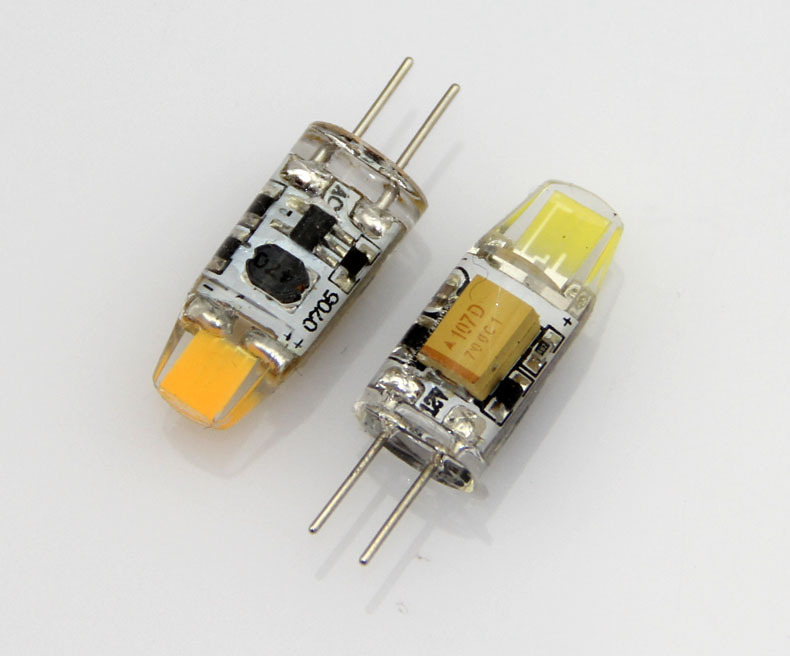

Ik heb een stel goedkope LED trafo's gekocht van het merk Goobay. Ben aangenaam verrast voor die prijs. Schakelt direct in en merk echt een verschil t.o.v. de goedkope voeding die bij een LED strip werd geleverd, maar ook t.o.v. een Meanwell voeding (12v) merk ik dat het licht veel minder last heeft van knipperingen.
Nu moet ik nog mooie G4 lampjes vinden die mooi rondom stralen. Echter zijn G4 lampjes naar verhouding hartstikke duur... ik heb nog een paar COB lampjes liggen, die geven veel te wit licht voor mijn toepassing en omdat die meerdere chips hebben, veroorzaken ze ook een vreemde lichtval. Nu maar een paar lampjes besteld van aliexpress in de hoop dat die beter zijn.
http://g03.a.alicdn.com/k...rystal-lamp-light-LED.jpg
Dit type wordt ook aangeboden in een nederlandse webshop http://www.topledshop.nl/...-horizontaal-dimbaar.html , maar blijkbaar heeft deze aan beide kanten een andere kleur, dus eigenlijk niet geschikt voor rondom stralen.
Ik heb ook G9 LED's getest die werken op netspanning, maar die knipperen echt afschuwelijk.

Ik heb zelf ook zo'n ding. Dimfunctie gebruik ik toch niet. Heb de halogeenlamp (zat geloof ik 150W) in vervangen door led. Heb 2 van dit soort dingen parallel aan elkaar gesoldeerd
Afbeeldingslocatie: http://img.dxcdn.com/productimages/sku_185991_1.jpg
Dmv een balon heb ik ze iets meer warmwit licht laten geven (vond ze wat wit). Heb de dimmer verwijderd, dus die dingen hangen nu gewoon direct aan het net, mijn lamp wordt toch geschakeld door een kaku setje.
Er zijn ook R7S led lampen, maar die zijn allemaal maar 1-richting op. In dit geval wou/had ik dus rondom licht nodig. Vandaar het idee om 2 van die bovenstaande dingen aan elkaar te solderen. (dus met de pinnen naar elkaar). Met 2.5mm2 draad zitten ze aangesloten, daarmee kun je ze makkelijk in fatsoen buigen. Armatuur een beetje verbouwd, ipv de R7S fitting komen daar nu de draadjes uit.
't is niet alles, maar t is buiten zicht en werkt prima.
