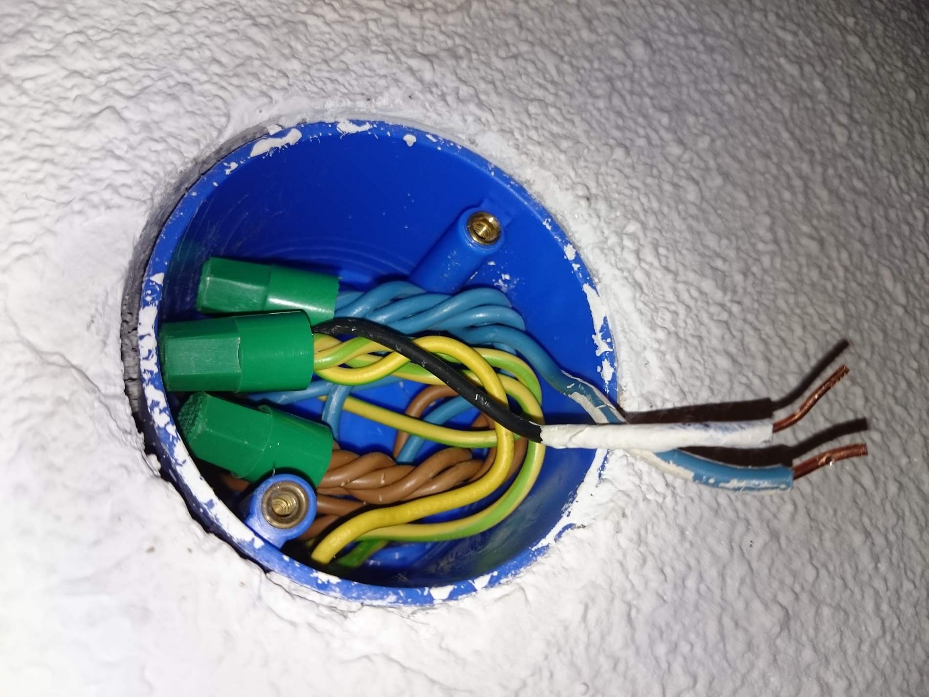

Hmm, dit is wel weer enorm balen.....
Ik wilde gistermiddag m'n KAKU ACM-100 installeren in het lichtpunt boven de eettafel, zodat de AWMD-250 achter de wandschakelaar vandaan kon.
Past die hele ACM-100 dus gewoon niet (thanks jochemd) in een normale inbouwdoos :(. Hij is een milimeter of 4 te groot, waardoor hij niet tussen de twee rondingen past waar het schroefdraad voor het afdekplaatje in zit....
Hadden ze hier bij KAKU nou echt niet over na kunnen denken? |:(. Hij past er zelfs niet ver genoeg in om dan bv. maar een blindplaatje er overheen te doen zodat de lamp aan een aparte haak in het plafond zou kunnen hangen.

eymey schreef op zondag 01 november 2015 @ 14:41:
Past die hele ACM-100 dus gewoon in in een normale inbouwdoos :(.
Dat is toch goed?

Heb je al van die lange schroeven gebruikt? Die hebben wij hier ook voor normale schakelaars. Die schroeven zijn gewoon een paar cm langer en hebben een grotere afstand.
  • eymey
  • Laatst online: 23-11 09:31
eymey
Ja, langere schroeven heb ik wel. Maar daar los ik het probleem helaas niet mee op.
De ACM-100 steekt gewoon nog zeker voor de helft van z'n hoogte uit de plafonddoos omdat ie er dus niet verder in kan. Hij stuit dan dus op de 'bobbels waar het schroefdraad in zit. Ik zou dan dus echt de plafonddoos moeten gaan 'slopen' door de blauwe 'bobbels' weg te veilen ofzo, maar dan kan ik er dus niet meer echt iets aan hangen. Nu zit er bv een standaard afdekplaatje op, met daaraan een haak om de lamp aan te hangen.

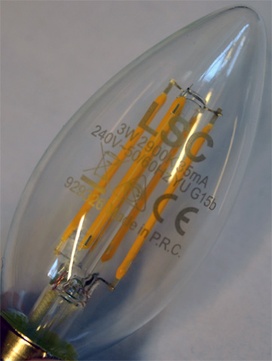

Dat is toevallig, heb van het weekend zojuist de lampen in onze dampkap vervangen voor een tweetal LED filament lampen van 3W (E14) gaat prima! :*)
LSC
[ Voor 4% gewijzigd door Puch-Maxi op 02-11-2015 11:22 ]
  • FunFair
  • Laatst online: 10:15
Puch-Maxi schreef op maandag 02 november 2015 @ 00:16:
Hoe is de flickering met deze LED Filament? Ik ben namelijk nog geen E14 versie tegen gekomen waar ik geen koppijn van kreeg.
Is te testen door even met je telefoon camera erop te mikken (vanaf 10cm oid). Als er veel strepen in beeld verschijnen zit er flink veel flickering in.

  • Puch-Maxi
  • Laatst online: 07:44
FunFair schreef op woensdag 04 november 2015 @ 14:42:
Je hebt gelijk hoor, deze van de Action flikkeren behoorlijk (zal wel 100Hz zijn?). Maar in mijn beleving niet meer of minder dan TL verlichting.
Zal het eens proberen te meten met mijn scope

  • Puch-Maxi
Wij spraken inderdaad over LED filament lampen, niet over de "gewone" LED lampen :).
