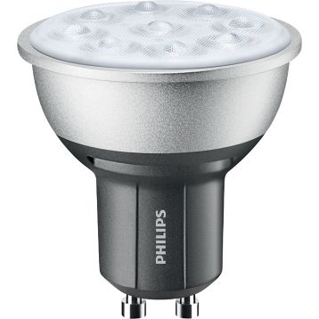

Iemand ervaring met deze Philips lamp?
https://www.goedkopermetl...-50w-gu10-dimtone-40.html
De Philips DimTone Gu10 4.5W
Afbeeldingslocatie: http://images.philips.com/is/image/PhilipsConsumer/929001130802_EU-GAL-global?wid=358&hei=358&$jpglarge$
Wij zijn van plan een paar van deze te bestellen voor in een aantal inbouwspots. Eerst hadden wij de verkeerde gekocht, we wilden de Dimtone kopen, maar dat bleken deze te zijn.
Afbeeldingslocatie: http://static.webshopapp.com/shops/021458/files/006005878/philips-6w-master-ledspot-mv-gu10.jpg
Dus we hadden de verkeerde gekocht ;)
Maar die hebben een ander plekje gevonden.
Maar mijn vraag: Wie heeft ervaring met Philips DimTone lampen?
[ Voor 9% gewijzigd door Jochemd13 op 14-06-2015 19:43 ]

Jochemd13 schreef op zondag 14 juni 2015 @ 19:41:
Ik heb twee dimtones in de woonkamer hangen. Wel de E27 variant waar ik een half jaar geleden in totaal meer dan € 60 voor heb betaald. Duur, maar ze doen het wel heel goed. Geen flikkeringen, mooi warm licht op lage dimstand. Wat wil je verder precies weten?
www.energiepionier.nl Energiebesparing, duurzaamheid en domotica

  • Jochemd13
  • Laatst online: 27-10 14:41
Jochemd13
Beatman schreef op dinsdag 16 juni 2015 @ 11:49:
eymey schreef op dinsdag 16 juni 2015 @ 16:05:
Ik heb ook één E27 dimtone en die vind ik, in ieder geval icm. een KAKU mini inbouwdimmer, juist niet zo goed. Hij flikkert op lagere lichtsterkte zeker en geeft ook een bromtone.
Overigens ook getest icm. een Philips LivingWhites dimmer en dan valt het flikkeren wel mee, maar ook dan een heel licht hoorbare zoemtoon.
Ah, wij gaan eerst de GU10 proberen om te kijken of dat mooi is voor onze 10 inbouwspots in de woonkamer :) Ik wilde weten hoe het met een dimmer werkt, hebben jullie allebei dat ze flikkeren?
  • Beatman
  • Laatst online: 00:30
Jochemd13 schreef op dinsdag 16 juni 2015 @ 17:17:
Nee hier hebben ze nooit geflikkerd. Wel aan het begin een beetje gezoem gehoord in de buurt van de lamp, maar of ik led er niet meer op, of ze zijn daadwerkelijk stiller geworden. Ze worden gedimd met een fibaro dimmer, misschien dat die wel een software-update heeft gehad.
  • Tristan
  • Laatst online: 01-11 21:04
Ik kwam dit filmpje tegen in mijn zoektoch naar Led spotjes. Dit zijn toch dezelfde type als waarover jij het hebt?
  • Jochemd13
Jochemd13
Tristan schreef op donderdag 18 juni 2015 @ 19:03:
[video]
Ja, Thanks! ;)
Maar volgens mij zijn deze iets anders dan de lampen die ik heb gekocht.
Die van jouw video geeft aan dat het een 8w is. Maar van 8w heb je alleen deze:
Afbeeldingslocatie: http://csimg.koopkeus.nl/srv/NL/00001578166469/T/340x340/C/FFFFFF/url/philips-15507200-masterled.jpg
En de lamp die ik heb gekocht zijn 4.5w.
Afbeeldingslocatie: https://www.goedkopermetled.nl/media/catalog/product/cache/5/image/7f1a5713ac3aee55ee2e5f6de58cf44c/p/h/philips_dimtone_8.jpg
Maar ik denk niet dat ze veel verschillen, ondanks dat ze er iets anders uitzien, vooral omdat het dezelfde serie is ;)
[ Voor 10% gewijzigd door Jochemd13 op 18-06-2015 19:10 ]
  • Tristan
Check. Ik ben benieuwd of die 4.5w vs 8w veel verschil maakt. Ik zoek 3 dimbare led spotjes voor boven mn keuken blad. Er is echter zoveel keus dat ik niet goed weet wat ik moet kiezen.
  • Jochemd13
Jochemd13
Tristan schreef op donderdag 18 juni 2015 @ 19:15:
Wij hebben momenteel 2 van die 4.5w en ze geven echt heel veel licht. Let wel op dat de 8w een behoorlijk groot ding is.
  • Tristan
Jochemd13 schreef op donderdag 18 juni 2015 @ 19:16:
Het lijkt er ook op dat die van 8w uit het filmpje eruit gaan. Kan ze niet meer zo snel vinden op de philips website
http://www.lighting.phili...d-lamps/master-ledspot-mv
  • Jochemd13
Jochemd13
Tristan schreef op donderdag 18 juni 2015 @ 19:18:
Pas op! Dat is niet de dimtone-lamp. Wij hadden ook eerst de verkeerde gekocht.
Kijk maar naar de afbeelding in mijn vorige post en vergelijk hem met je linkje ;)
  • Tristan

  • Tristan
Jochemd13 schreef op donderdag 18 juni 2015 @ 19:26:
Maar waar in de specs staat dan dat het wel dimtone lampjes zijn? Ik kan het niet uit de pfd halen.
  • Jochemd13
Jochemd13
Tristan schreef op donderdag 18 juni 2015 @ 19:40:
http://www.ecat.lighting....-dimtone/929001130802_eu/
http://download.p4c.phili...01130802_eu_pss_nldnl.pdf
Goedkoopste site
[ Voor 21% gewijzigd door Jochemd13 op 18-06-2015 19:54 ]
  • Jochemd13
Jochemd13
Limojo schreef op donderdag 18 juni 2015 @ 20:03:
Dit zijn niet de juiste Dimtone's, deze zijn de enige echte.
http://www.nu-ledverlicht...0d-dt%208718291682455.pdf
Met de bestelcode 682 455 00 kun je ze altijd terugvinden.
:9
Ik vind ze niet echt, volgens mij zijn de grote vervangen door kleinere ;)
  • Limojo
  • Laatst online: 26-02 21:20
Jochemd13 schreef op donderdag 18 juni 2015 @ 20:05:
Ik zie het nu ook en denk dat ze idd vervangen zijn.
Wel op het verschil letten tussen de 25D en de 40D.
De 40D heeft een bredere lichtbundel en is meer geschikt voor in huis.
  • Jochemd13
Jochemd13
Limojo schreef op donderdag 18 juni 2015 @ 20:12:
Wij hebben gelukkig ook de 40D gekocht :D

  • Klik
  • Laatst online: 15-02 21:53
Wie heeft de dimtones?
Is dit dan de ledlamp die mijn halogeen spotjes gaat vervangen.
Geeft hij het exacte warme licht als gloeilampen?

  • Limojo
Klik schreef op zondag 21 juni 2015 @ 20:41:
Ik heb 12 stuks in gebruik.
En ja, gewoon kopen, krijg je geen spijt van.
M.i. de beste ledlamp op dit moment te koop als dimbare halogeenvervanger.
  • geldersscheepje
  • Laatst online: 20:53
Kort: ja. Bij extreem dimmen worden ze wel wat roder dan halogeen maar het is m.i. de beste oplossing als je hetzelfde dimgedrag wil als een halogeen lamp.
Verwacht NIET hetzelfde sprankelende licht. Het lijkt erop maar is het net niet. Dus voor extreme situaties de stroomrekening voor lief nemen en de halogeen laten zitten.
Wij hebben er 2 boven de eetkamertafel, bevallen heel goed.

hansdegit schreef op maandag 22 juni 2015 @ 09:08:
Heeft iemand deze nieuwe masterLED's al geprobeerd met een Jung 1254-UDE dimmer?
Meest recente dimmerlijst die ik kon vinden:
http://www.lighting.phili...D_Lamps_November-2014.pdf
Daar staat dat het helemaal goed gaat komen, dus ik ga 24 lampen bestellen!

Ik heb de Philips 43842800 Master LedspotMV D 4,5-50W GU10 Dimtone 40°, Busch Jeager 6523U dimmer en Lumiance 3083500 Inset trend 75 Swing Wit (GU10) armatuur besteld!
Volgens mij een mooie combo 8)

De eerste 10 halogeentjes van 12 volt / 20W vervangen door Philips MasterLED Dimtone 4W 40gr. Doen het prima op de dimmer (Jung 1254-UDE), maar de halogeentjes lieten zich verder terugdimmen dan de dimtones.
Kijken hoe dat gaat als er minder dan 10 lampen op één dimmer zitten.
Kleur is prima, maar wat een enorme bak licht als je de dimmer vol open zet!

Tweede batch geinstalleerd. Negen GE halogeentjes en drie Osram Halotronic ("Mouse") vervangen door 9 Philips Masterled Dimtone. Mooi lampje.
Wel interessant om te vermelden: bij de gebruikte dimmer (Jung 1254 UDE) moet je blijkbaar minimaal 10 van die ledlampjes gebruiken, want bij 9 lampjes geven een paar heeeeeeel weinig licht als ie "uit" staat. Bij 10 is dat effect verdwenen.
Jung heeft inmiddels de 1224 LED UDE generieke dimmer op de markt. De 1254 is End Of Life. Misschien dat ik nog een paar van die 1224 dimmers scoor. Ik heb nl. in de woonkamer nog een set van 6 halogeentjes op één dimmer. Die lampjes zullen dus altijd "aan" blijven, zij het heel zacht, tenzij ik dus de 1254 vervang voor een 1224.

Hoor net van mijn installateur dat de 1224-UDE hetzelfde probleem geeft,nl. dat de LED's niet volledig "uit" gaan. Zijn testcase was 5x Philips Dimtone.
Wat is volgens jullie de oorzaak hiervanvan en hoe zou je dat kunnen tacklen? Weerstandje? Gewoon halogeentje erbij plaatsen?
Dit zuigt enorm hard, vind ik.

De oorzaak hiervan is dat veel van die dimmers geen aparte fase en/of nul hebben (aparte stroomkring) en dus gevoed moeten woorden door dezelfde stroomkring waar de lamp zich ook in bevindt. Er blijft dus altijd een minimale hoeveelheid stroom lopen. En die is voor veel LED lampen net genoeg om deze op te doen lichten.
Dit is op te lossen met een "bypass module" of inderdaad een halogeentje erbij maar beiden zijn een workaround die ook in grote mate het effect van energiezuinige verlichting ondermijnen.
Of fabrikanten moeten eens af stappen van de 'traditionele' manier waarop dimmers aangesloten worden. Hoewel dat deels ook weer uit nood geboren is, want in de meeste huizen heb je nou eenmaal alleen fase en schakel in de inbouwdoos waar de dimmer in komt en zit de nul in het lichtpunt.
Maar het lijkt mij ook niet zo moeilijk om een dimmer dan desnoods zo te maken dat hij én traditioneel kan werken, én met een eigen nul (die je dan wel naar de inbouwdoos zal moeten trekken).

Dat dit niet zo wordt aangelegd is omdat het volgens mij in de voorschriften niet mag. Vergelijk het maar eens met de zogenaamde verboden hotelschakeling. Hoewel het argument daar duidelijk anders is.
  • Geurt-kun
  • Laatst online: 20-09 09:19
Geurt-kun
8 Simax SM660-250, SMA 1600TL
Techneut schreef op vrijdag 10 juli 2015 @ 23:13:
Bij de verboden hotel schakeling schakel je de nul en gaat de lamp uit, terwijl er wel spanning op de lamp blijft staan. Verboden dus, omdat je dan een gevaarlijke situatie hebt gecreëerd.
Bij de dimmer heb je de nul nodig om deze goed zijn werk te laten doen.
Als de dimmer terug gedraaid wordt, gaat de lamp uit en staat er geen spanning meer op.
De vergelijking gaat dus volledig mank.
Edit: Dat het niet zo wordt uitgevoerd is, omdat het goedkoper is. Je hoeft een draad minder te trekken, materiaal en tijd.
En het is natuurlijk ideaal als je een gewone schakelaar één op één kunt uitwisselen voor een dimmer.
