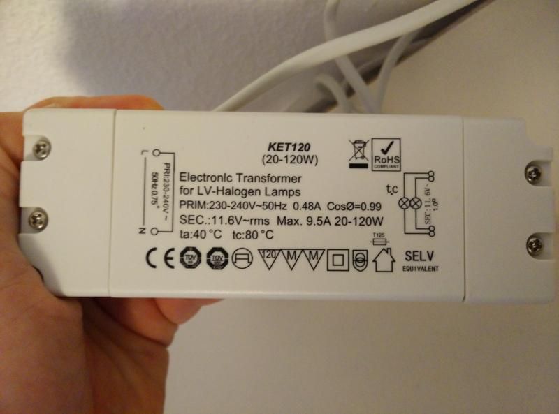

Ik heb de adapter uit nieuwsgierigheid open gemaakt. Ik had mijn twijfels of deze wel aan alle eisen zou voldoen, vooral m.b.t. EMC, qua veiligheid leek alles OK. Maar dat bleek niet helemaal het geval want het plastic kon makkelijk vlam vatten en was dus bepaald niet zelfdovend of zelfs maar vlamvertragend.... weg ermee...

Ik heb 3 GU4 spotjes waarvan ik de armaturen wil laten zitten en natuurlijk de trafo wil vervangen voor een LED trafo.
Zijn deze lampjes : https://www.conrad.nl/nl/...eflectormr11-1081944.html dan een goede vervanger voor de huidige 20 Watt halogeen lampjes? Ik zag dat IKEA ook gu10 heeft maar de lichtopbrengst daarvan lijkt me te laag (http://www.ikea.com/nl/nl/catalog/products/50218186/)

Goede kwaliteit MR11 12 V / 20 W lampjes doen 215 lm in een conus van 90°.
Je schreef GU10 voor de Ikea, maar je bedoelde neem ik aan GU4. Met 90 lm inderdaad nogal aan de lage kant als je daar 215 lm mee wil gaan vervangen. Wat dat betreft zit de LEDON dichterbij je doel.
Mag ik je ook deze iets duurdere Osram voorstellen? Met 200 lm toch weer een stapje verder in de goede richting. Als je geld teveel hebt dan is deze Megaman met 230 lm ook nog te koop...
Ik keek ook even op de website van Verbatim en zag dat ze daar ook een MR11 GU4 LED-spotje hebben. Lijkt als twee druppels water op die van Ikea..., zelfde specs, ook. Zouden zij de OEM van die lamp voor Ikea zijn, of nemen ze die bij dezelfde fabrikant af? Wie zal het zeggen, maar wel grappig om te zien.

Ik bedoelde inderdaad de GU4 van Ikea. Ik ga eens even meten hoe diep mijn huidige lampjes zijn, weet dat er in ieder geval 1 dicht tegen een lat zat, hebben ze zelfs een stuk afgeboord om het te laten passen zag ik, dus moet niet dieper zijn.
Die Osram ziet er volgens mij niet zo slecht uit, scheelt 200 tov 215 zo veel? Die Megaman zou juist weer wat te fel zijn tov die 215 met zijn 230 lumen lijkt me.

Deze travo zit er tussen:
Afbeeldingslocatie: http://i204.photobucket.com/albums/bb128/Binnetie/IMG_20150218_080649_zps86d3b3f4.jpg
Wat kan het knipperen veroorzaken? In de muur heb ik een halogeendimmer van Busch&Jaeger.
Als ik overstap op LED kan het probleem dan opgelost zijn? Een collega zei namelijk dat LED niet zo gevoelig is voor storingen als een halogeenlamp.

Keuken één jaar oud?
Hoe oud is je schakelmateriaal?
Een elektronische transformator dimmen? Dat kan waarschijnlijk niet. :(
Vervang die maar door een normale trafo.
Maar veel beter is alles te vervangen door LED verlichting. :)
Dan ben je gelijk af van die warmtebronnen die misschien ook wel brand kunnen veroorzaken in je keuken. :(

Zou dat de reden zijn dat de lampen knipperen, dat de transformator niet gedimd kan worden? Is dat af te lezen aan de sticker dat hij niet dimbaar is? Welke moet ik dan nemen? Aangezien ik dan even wil testen of het dan wel probleemloos werkt.
Wanneer de keukenboer geweest is kan ik alles omzetten naar led, uit ervaring weet ik dat ze gelijk moeilijk doen zodra er ineens andere verlichting gebruikt is (was met de verlichting in de afzuigkap ook zo).
  • 3xNix
  • Laatst online: 27-09 11:51
3xNix
golfr in hart en nieren
Er staat niet op de trafo aangegeven dat deze dimbaar is, dus neem aan van niet.
Zou gewoon vragen naar een dimbare halogeen trafo of daar op zoeken bij elektronica shops.

Kan iemand vertellen wat er zo elektronisch is aan de trafo KET 120 op de onderste foto?
Weliswaar is er een toenemend aantal mensen dat het onderscheid niet meer kent tussen elektrotechniek en het deelvak daarvan elektronica, maar van een fabrikant verwacht ik de kennis van dat verschil beslist wel. Ik zie namelijk alleen maar AC-waarden staan voor zowel in- als output, als de output DC was zou ik deze vraag niet hebben gesteld. Daarnaast een vrij hoge cos phi waarde waarvan ik zo op het oog niet kan beoordelen of deze relevant is, maar het komt over van wel, gezien de opmerking dat hij mogelijk niet dimbaar is en er staat op "electronic trafo". Zo te zien dus toch wat anders dan een gewone klassieke trafo van 230/11,6 V en 9,5 A, want daar zou nooit die vermogensbeperking 20-120 W en die cos phi waarde op staan, het plaatje zou naast de spanning alleen die stroom van 9,5 A vermelden. Kortom, wat is het dat deze trafo zo bijzonder maakt dat hij een elektronische trafo heet? Of is het toch maar een heel gewone ouderwetse trafo en is al die extra informatie alleen maar interessant (dus duur) te maken? Ik heb moeite om het met alleen maar halogeenlampjes die in feite alleen maar gloeilampen zijn anders te zien.
Maar goed, ik kan me vergissen. Vandaar deze vraag, misschien weet iemand precies wat dit voor een artikel is.
Of geschiedt de spanningstransformatie wel geheel elektronisch mogelijk zonder een fysieke transformator er in? Kan natuurlijk ook. De consequentie van dat laatste is dan wel dat primair en secundair niet galvanisch gescheiden zijn, waardoor die 9,5 V helemaal veilig lijkt, maar het beslist niet is.
Overigens lijkt me voor halogeenlampjes een hoogfrequentomvormer nogal zinloos. En een veel hoger rendement dan met een gewone trafo heb je daarmee ook niet.

Wellicht een hoogfrequent transformator zonder gelijkrichting. Dat zie je wel vaker. Een SELV keten lijkt mij trouwens wel gescheiden van het lichtnet ;) (Safety Extra Low Voltage)
Ik zie schroefjes zitten, wie weet kan ie open :)

Wat denk je dat een gewone ouderwetse trafo die 12 volt bij 10 A leverd weegt?
Denk aan veel ijzer en veel koperdraad.
En die is veel duurder daardoor dan een elektronische trafo.
Wat bedoel je met die extra informatie die het duur maakt?
Ik begrijp niet wat je bedoeld :)
  • Techneut
Techneut
Vergeet je niet dat je voor die veilige galvanische scheiding van het lichtnet een klassieke trafo nodig hebt?
Zonder die scheiding kun je het predicaat SELV niet waarmaken.

Heb echt geen idee waar het nu allemaal over gaat, maar volgens mij worden er meer termen gebruikt dan nodig is.
Het is een elektronisch voorschakel apparaat ofwel EVSA, ofwel ECG Electronic control gear.
anders had het een gewikkelde trafo ofwel conventioneel geweest dus CCG.
Dat heeft 0,0 te maken met SELV ja of nee, ook EVSA heb je non-SELV.
Hij heeft gewoon een halogeen trafo die waarschijnlijk niet dimbaar is, dus moet op zoek naar een dimbare trafo.
Bijvoorbeeld een Halotronic Mouse, HTM150 oid.

Ook die elektronische trafo is galvanisch gescheiden als het goed is.
(Werkt met hoogfrequent trafo's) :)
