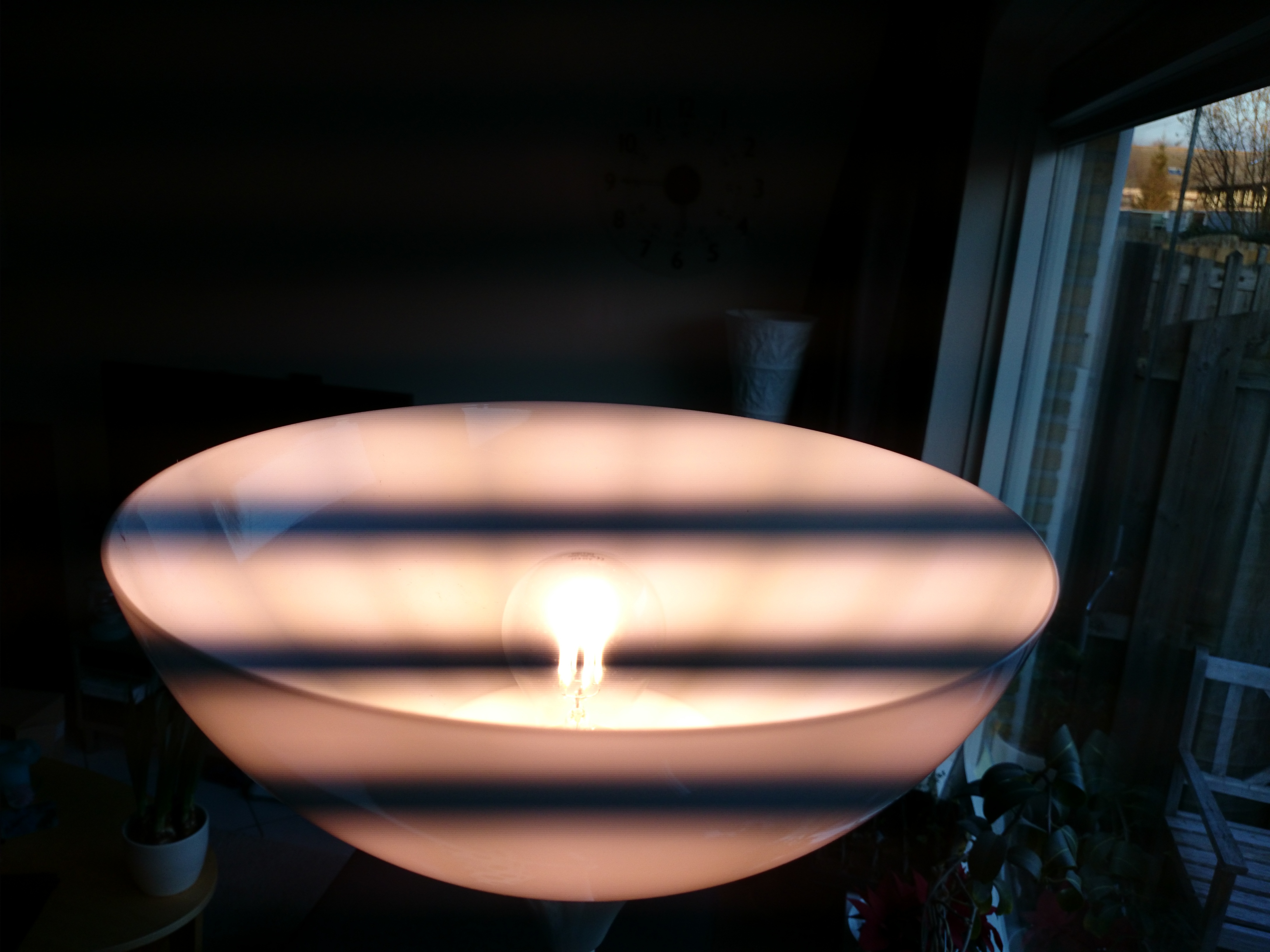

  • Whiskey48
  • Laatst online: 22:05
Ik heb deze LED filament lampen besteld van 2200K.
Ben benieuwd! De 2700K versies van deze verkoper staan op #1 of #2 als voorstel bij aliexpress met echt lovende reviews!
http://www.aliexpress.com...-Replace/32284115175.html
Ben ook erg benieuwd. Tot nu toe gemengde ervaringen met deze lampen uit china.
Ik heb 4 typen in huis, verschillende fabrikanten, maar 2 knipperen enorm. Die hebben ook geen electronica om flickering tegen te gaan, maar zijn direct aan het net geschakeld.
2200k is wel interessant, zou mooi staan boven de eet-tafel.

Eindelijk eens de Philips Master LEDbulb besteld en deze is net gearriveerd. Mijn eerste ervaring is "wtf?!?" maar dan in de positieve zin _/-\o_ Die lamp doet het op het eerste zicht beter dan de gloeilamp die er in zat. Echter nog eens afwachten tot het terug donker wordt om beter te kunnen zien hoe het resultaat echt is. De lamp is wel groter en een pak zwaarder dan een gloeilamp :P

  • FunFair
  • Laatst online: 25-11 15:50
maurits82 schreef op woensdag 04 maart 2015 @ 19:08:
Ik heb de 2200K binnen!
Ziet er zeker erg sfeervol uit! Misschien iets te warm voor boven de eettafel, maar perfect voor bij de bank ed, voor sfeerverlichting in de avond.
Zeker geen miskoop!
De 2700K is ook onderweg. Deze gaan in de gangen ed!
Knippert de lamp? Wil je eens testen met een camera app op de telefoon? Als je deze dichtbij houdt kun je zien of de frequentie erg is of niet.
  • Whiskey48
FunFair schreef op woensdag 04 maart 2015 @ 19:34:
Filament 2200k Led up close: [YouTube: http://youtu.be/UXmvjK1EIQg]
Hier een filmpje. M'n telefoon filmt op 30hz denk ik. (Jiayu S3)
Hij zou tot 120hz op kunnen nemen, maar weet niet hoe.
[ Voor 56% gewijzigd door Whiskey48 op 04-03-2015 23:42 ]

  • jitter
  • Laatst online: 24-09-2022
jitter
maurits82 schreef op woensdag 04 maart 2015 @ 23:03:
Filament 2200k Led up close: [video]
Ziet er heftig uit, zou voor mensen die er gevoelig voor zijn storend kunnen zijn.
De 4 W / 400 lm filament LED-lamp van Calex (o.a. bij Kwantum te koop voor € 7) heeft er helemaal geen last van.
Ik heb er een kapot laten vallen. De eerste klap verbrijzelde het glas, maar niet de filamenten, dus heb ik nog wat gemeten aan de spanningen daarover. Bij de twee klap (oeps) brak pas een filament. Ik wil later vandaag nog wat foto's uploaden van het miniscule drivertje in de fitting. Ondanks het kleine formaat is die toch in staat tot flikkervrij licht.
P.S. Ik snap trouwens niet waarom de handel in "rough service" gloeilampen nog is toegestaan. Een relatief breekbare filament LED-lamp kan naar mijn gevoel al meer aan, laat staan een "klassieke" LED-lamp zonder breekbare onderdelen...

  • Whiskey48
jitter schreef op donderdag 05 maart 2015 @ 07:33:
Hoe komt dat knipperen dan? Een driver die hem minder vaak ververst? (zelfde als een monitor scherm oid)??
  • eymey
  • Laatst online: 19:32
eymey
Ik had deze even gemist.
Maar damn, dat flikkert inderdaad zeg! Ik vermoed dat ik hier dus snel last van zou krijgen. Hoewel ik niet álle lampen die op en camerafilmpje flikkeren ook als storend ervaar.
Hoe dan ook, ik ben van plan om eerdaags een keer een filament LED te bestellen. Ik wil óf 1 van de "sfeerperen" van www.bespaarbazaar.nl bestellen, of dde e27 filament LED bij www.ledtuning.nl.
Ik wil voornamelijk kijken hoe ze het doen op de multi inbouwdimmer van klikaanklikuit, qua (zichtbare) flickering maar ook qua brom. Alleen vind ik het aantal lumen van deze lampjes nog steeds wat aan de lage kant (zou liever minimaal 800 zien).
Mocht filament nou ook drama worden, dan ga ik toch maar eens naar Milight lampjes kijken en gaat de KAKU dimmer weer uit de muur.
Marstek Venus 5.12kWh v154, CT002 V118, CT003 V118 DSMR5.5, PV 11xEnphase IQ7+ Z-O, 5xEnphase IQ7+ N-W - ~4,7Wp theoretisch, ~3,5Wp praktijk.

Goed, ik heb de E14 en E27 filament ledlampen (beiden 6w) van ledtuning.nl binnen.
En jammer maar helaas, op meerdere fronten zijn ze geen succes:
* Zowel bij de LivingWhites dimmer van Philips als de KAKU dimmer blijven de lampen nog licht gloeien, ook als de dimmer "uit" staat. Goed, er werd op de website netjes gewaarschuwd dat veel dimmers deze lampen niet goed kunnen dimmen. De Eltako FUD61NPN-230V zou dat wel moeten kunnen volgens hun info.
* Helaas 'flikkeren' de lampen, ook zonder dimmer, enorm! By far de slechtste retrofit ledlampen die ik in jaren heb gezien. Ook de lichtkleur valt tegen (het licht gaat eerder richting 3000K, iig 'koeler' dan de 800 en 1000 lm Ikea ledlampen die we hier ook in de huiskamer hebben).

Foto:
ledtuning.nl LED filament e27 6w flickering
Ik heb ook nog een video. De mate van flickering is net zo heftig als de lamp in deze post:

Inderdaad jammer dat die lampen zo erg flikkeren.
Een beetje technische achtergrond voor de geïnteresseerden:
Aan de scherpe afbakening van de strepen te zien te zien zou ik zeggen dat die lamp geen afvlakking van de gelijkgerichte netspanning gebruikt. Zonder die afvlakking krijg je een spanning die i.t.t. een sinus geen negatieve component meer heeft, maar bepaald nog geen DC genoemd mag worden want deze gaat nog steeds aan en uit, maar dan in dubbele frequentie:
Afbeeldingslocatie: http://upload.wikimedia.org/wikipedia/commons/thumb/d/d5/Gratz.rectifier.en.svg/220px-Gratz.rectifier.en.svg.png
De diodes in bovenstaande afbeelding staan opgesteld volgens de Graetz-schakeling, ook al zijn ze niet in de gebruikelijke ruit getekend.
Als de flicker-frequentie 100 Hz is, dan is de spanning dubbelzijdig gelijkgericht, maar niet, of onvoldoende voorzien van afvlakking. De elco in het fotootje van de driver een paar posts terug doet dit, maar is van de hele driver waarschijnlijk het duurste onderdeel met ook nog eens de kortste levensduur.
Als de fabrikant extreem heeft bezuinigd op de driver, dan zou die wel eens helemaal geen gelijkrichting en afvlakking kunnen hebben toegepast. Wellicht vertrouwt die erop dat de topwaarde van de netspanning niet hoger is dan de max. sperspanning van de in serie staande LED-filamenten. Of hooguit één diode gebruikt, zoals in onderstaande afbeelding, dit is enkelzijdige gelijkrichting:
Afbeeldingslocatie: http://upload.wikimedia.org/wikipedia/commons/thumb/5/58/Halfwave.rectifier.en.svg/220px-Halfwave.rectifier.en.svg.png
Gezien de behoorlijke dode tijd kan ik me bijna niet voorstellen dat dit gebruikt kan worden zonder dat het geflikker gewoon zonder camera te zien moet zijn.
Bron afbeeldingen.
Bij goede kwaliteit LED-lampen wordt doorgaans dubbelzijdig gelijkgericht middels een brugcel en afgevlakt met een elco. De capaciteit van de elco i.c.m. de opgenomen stroom bepaalt hoeveel 100 Hz rimpel er nog overblijft. Een zwaardere lamp zal dus een grotere elco nodig hebben, en dat kost natuurlijk geld en kan ruimteproblemen geven. Vandaar vaak een compromis waardoor er nog wel wat rimpel in het signaal zit, maar niet tot overmatig flikkeren leidt. Voorbeeld daarvan is de al genoemde Ikea LED-lamp, maar heel veel andere LED-lampen doen het ook.
Maar er zijn ook LED-lampen met betere filtering van de spanning naar de LEDs zodat die helemaal niet flikkeren.
Maar richt eens een camera op een niet-gedimde 230 V gloeilamp: ook die vertoont enige mate van flicker. Deze draait natuurlijk volledig op 50 Hz, maar de traagheid van de gloeidraad dempt in grote mate geflicker. Een LED-lamp hoeft qua geflikker dus niet beter te presteren dan een gloeilamp om in de waarneming geen flicker te geven. Helaas zijn er nog steeds LED-lampen die wel (veel) meer flicker vertonen.
