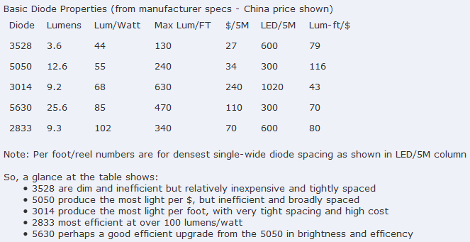

Ik heb onlangs deze LED strip gekocht op eBay. Deze heeft 5630 type ledjes en daardoor komt er een stuk meer licht af dan een eerdere LED strip die ik heb gekocht met 3528 type ledjes. Het verbruik is echter ook een stuk hoger. Volgens mij maakt het qua lumen/watt niet veel verschil, maar prima te dimmen met een simpele dimmer.
Qua lichtkleur is het op het oog wel goed. Ik zal nog eens kijken met mijn DSLR wat de werkelijke kleurtemperatuur is.
Edit: Handige tabel gevonden met de diverse LED types welke gebruikt worden in LED strips. De prijzen zijn trouwens wel flink achterhaald.
LED Strip Comparison
[ Voor 20% gewijzigd door antonboonstra op 09-03-2015 11:17 ]

antonboonstra schreef op maandag 09 maart 2015 @ 10:52:
Ik heb onlangs deze LED strip gekocht op eBay. Deze heeft 5630 type ledjes en daardoor komt er een stuk meer licht af dan een eerdere LED strip die ik heb gekocht met 3528 type ledjes. Het verbruik is echter ook een stuk hoger. Volgens mij maakt het qua lumen/watt niet veel verschil.
Dat is geen gekke prijs voor een 5M strip :) Zou fijn zijn als je een foto kan maken :)
