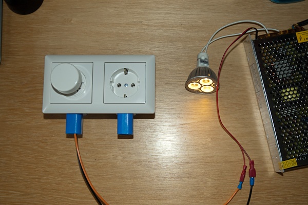

Vorige week heb ik de knoop doorgehakt en heb de cree 3x2 WATT LED + trafo=dimmer aangeschaft.
Nou ben ik niet heel erg verbaasd dat de trafo ook wat watt inneemt, maar vond 6 watt nog best behoorlijk.
Ik dacht er aan om wellicht een power/standbykiller voor de trafo te plaatsen, maar gaat dit werken?
Ik ben nu al een aantal uren aan het googlen over deze combinatie, maar niemand die ook maar die link maakt.
Iemand suggesties?

  • hirogen_hunter
  • Laatst online: 23:32
Xander schreef op donderdag 10 september 2009 @ 11:53:
Je kunt de trafo toch gewoon uitschakelen? Lijkt me niet zo handig om dat met zo'n standby-killer te doen, dan heb je een IR-afstandsbediening nodig om het weer aan te zetten... Maar wat is er mis met een schakelaar? ;)
Spul toevallig besteld bij leditlight.net trouwens? Daar heb ik gisteren ook een bestelling geplaatst voor een dimmer en wat 3x2W cree-led's. Heb een leuk projectje in gedachten. ;)
Klopt, ben zeer tevreden over het aantal lummen en de kleurtemperatuur die het afgeeft.
Ik heb ook de dimmer, maar die verbruikt 24hr 6 watt aan stroom.
Ik vraag me dus af, of het technisch mogelijk is om hem ook echt uit te schakelen.
Het dimmer kapje staat wel in de planning om vervangen te worden... kwalitatief is dat niet al te best.
Mensen die dit al hebben vervangen? Had begrepen dat er al wat meer mensen hier naar zoeken.

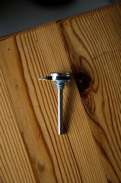

  • tjerkpolle
  • Laatst online: 19-11 12:59
Ik heb ook de leditlight trafo met dimmer.
Ik heb de dimmer (is eigenlijk maar een klein potmeter achtig dingetje?) aangepast aan de rest van het schakelmateriaal. Ben nog met de nieuwbouw woning bezig maar hoop er met een aantal weken verder mee te zijn en zal dan ook wat foto's plaatsen!
Er komen bij mij 3 trafo's .... dat betekend dat ik 18W per uur ga gebruiken volgens jullie zonder dat de lampen branden? pfff... tsja dan moet ik nog eens kijken hoe ik dat ga oplossen. Kan niet heel makkelijk er een schakelaar voor plaatsen. De trafo's hangen in de meterkast.
Iemand een idee?

FYI: Ik heb vandaag mijn dimmer van leditlight binnengekregen. Idleverbruik is 2.9W. Dat scheelt alweer de helft...
Hoe heb je die dimmer trouwens aangepast? :) Mijn dimmer loopt aan één kant tegen de rand aan. :X Ik heb hem uit nieuwsgierigheid ook even gedemonteerd (afdekplaat eraf geklikt, bakje aan de achterkant eraf geschroefd) maar dan blijf ik toch echt steken, ik krijg de draaiknop niet van de potmeter af, dat lijkt wel gelijmd zo stevig zit het? :?
Geen zin om hard te trekken, ik ben namelijk helemaal niet van plan om de dimmer aan te gaan passen, zonde om hem dan te slopen. ;)
Maar iig, ik snap dat je hem aan wilt passen. De spots en de voeding voelen allemaal solide aan, die dimknop absoluut niet.
Oh, mocht iemand het zich afvragen: Dimmen bespaart daadwerkelijk stroom.

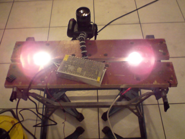

Ik heb vanochtend even snel wat plaatjes van mijn leditlight-spots naast normale halogeenspots gemaakt, misschien ook wel leuk voor hier:
GSM-picje van de "testopstelling":
Afbeeldingslocatie: http://tweakers.net/ext/f/xpg8p9sbfCjMNI8JyK8teRvm/full.jpg
Links (dadelijk op de rest van de foto's dus rechts) de LED-spot, rechts (dadelijk dus... etc :+) een 25W GU10 halogeenspot.
En zo ziet dat er dan uit op het plafond:
Afbeeldingslocatie: http://tweakers.net/ext/f/gdQI7XYlf0HGxrcnpjXgH3V4/full.jpg
25W halogeen - 6W LED
En als je de LED-spot dimt krijg je dit:
Afbeeldingslocatie: http://tweakers.net/ext/f/ZtTot7FxYF8lOpDiLmwcnFfs/full.jpg
25W halogeen - 6W LED gedimd
35W halogeenlampje erbij gepakt:
Afbeeldingslocatie: http://tweakers.net/ext/f/i1IVPheFe041xwl2rgBIqnYB/full.jpg
35W halogeen - 6W LED
Afbeeldingslocatie: http://tweakers.net/ext/f/oYGFyOkIS1AqGBDnjY2zipnP/full.jpg
35W halogeen - 6W LED gedimd
en natuurlijk een 50W spot:
Afbeeldingslocatie: http://tweakers.net/ext/f/f7lCATK2BKYHJld2aULP5p9v/full.jpg
50W halogeen - 6W LED
Bij die 50W spot zag ik pas echt duidelijk iets van kleurverschil, nog maar even 2 losse pics erbij gemaakt:
Afbeeldingslocatie: http://tweakers.net/ext/f/a9ygYmZhVjmV9XxY6iWxyfgA/full.jpg
50W halogeen
Afbeeldingslocatie: http://tweakers.net/ext/f/Tpq3xmZzCTIc2fIum5krM5a4/full.jpg
6W LED
Alle pics zijn genomen op ISO250, met een sluitertijd van 1/15e op F/5 en een whitebalance van 3500K.
Als het goed is krijg ik vandaag of morgen ook een nieuwe dimknop trouwens. :)

Even over het aanpassen van een leditlight dimmer naar standaard schakelmateriaal...
Ik had een leditlight dimkmop over (liep stroef, ik heb een nieuwe gekregen en hoefde de oude niet terug te sturen), dus als echte tweaker ben ik die maar eens gaan slopen. Dat valt niet mee, alles zit gelijmd: de knop zit aan de potmeter gelijmd, de moer zit op de potmeter gelijmd, ... Je krijgt het wel open, maar je moet er niet aan beginnen met het idee dat je het weer in elkaar kunt krijgen. :P
Het hart van de dimmer wordt gevormd door een 10K potmeter (dat denk ik tenminste, mijn elektro-skills zijn niet zo geweldig... er staat iig "B10K" op de printplaat, weerstand volgens mijn multimeter loopt van 1,5 ohm tot 11,58kOhm) en nog een weerstandje dat volgens mijn multimeter 0,990kOhm is (rode, blauwe en paarsbruinige baan).
Het asje van de potmeter is 6mm. Ik heb hier nog een dimknop van Jung liggen die op 4mm asjes past, dat gaat dus niet zomaar passen. Ik denk dat ik maandag eens kijk of ik een 10K potmeter met 4mm asje kan vinden.
En ik wilde mijn dimknop eigenlijk helemaal niet aanpassen! :'( Die led-spots komen buiten onder een afdak te hangen, de dimknop in een hoekje van de garage. Jullie maakten me nieuwsgierig! :( ;)

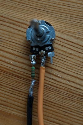

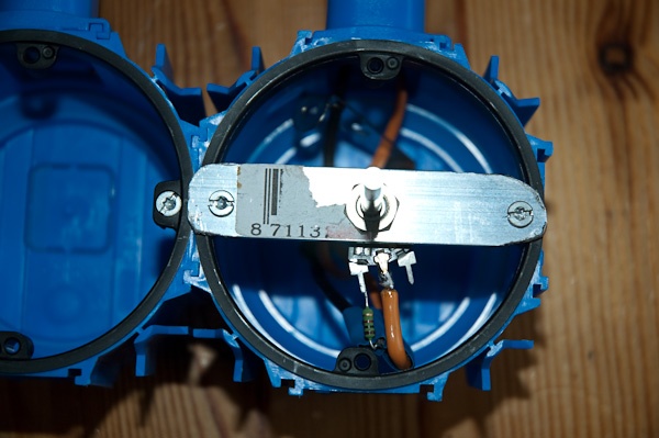

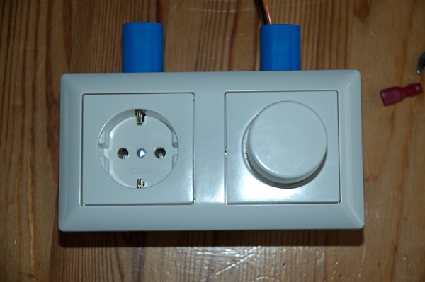

  • Xander
  • Laatst online: 23:36
tjerkpolle schreef op maandag 28 september 2009 @ 12:42:
@ Xander
Dat probleem met de dimknop had ik ook. Ik heb het als volgt opgelost:
Ik heb de potmeter gedemonteerd van het schakelmateriaal van leditlight.
Vervolgens heb ik oude wcd die ik nog had liggen gebruikt de potmeter op te monteren. Dit om de potmeter netjes in een inbouwdoos te kunnen monteren. De knop heb ik ook bewerkt. Ik heb het 'buisje' van de knop dat normaal over de 4 mm as van een standaard dimmer schuift er compleet uit gehaald. Vervolgens heb ik met een gatenzaag uit mdf een rondje gezaagd en hier precies in het midden een gat van 6 mm gemaakt. Deze kun je dan precies over het asje van de potmeter schuiven.

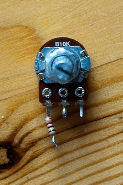

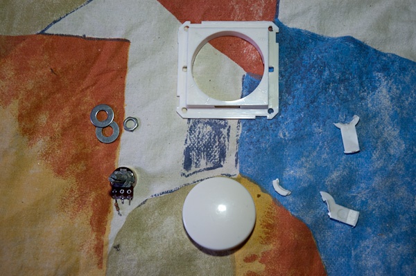

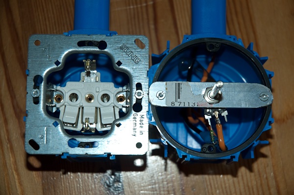

Mijn dimknop heeft geen buisje. Daarnaast gaat het lastig worden om een stukje mdf netjes aan de knop te krijgen denk ik... Vandaar mijn keuze om voor een ander potmetertje te gaan. :)
Even wat foto's van de afgelopen dagen:
Afbeeldingslocatie: http://tweakers.net/ext/f/3EOffQ35foygvmkcdAB5h1ms/full.jpg
Het restant van de leditlight dimmer. Netter kreeg ik hem niet uit elkaar nee. :X
Afbeeldingslocatie: http://tweakers.net/ext/f/2YzxOZ8tiJcOwQtYzSA3wexU/full.jpg
Waar het allemaal om draait... een 10K potmeter (ondanks de B is het geen logaritmische!) en een 1K weerstandje
Afbeeldingslocatie: http://tweakers.net/ext/f/OY7jV0nrLtDnnD4Qw9fQEi1J/full.jpg
Nieuwe 10K potmeter, met laaaaange 4mm as :P
Afbeeldingslocatie: http://tweakers.net/ext/f/TAd4o6AdF8xm5CLM6MePHTjw/full.jpg
Nieuwe potmeter voorzien van weerstandje en kabeltjes
Dunne kabeltjes zijn voor mietjes, btw
Afbeeldingslocatie: http://tweakers.net/ext/f/qs3rF4v6uvJNboyAzCW4LSxl/full.jpg
Tja, dan moet het nog een keer in een inbouwdoos terecht komen he?
Afbeeldingslocatie: http://tweakers.net/ext/f/srdxX8DmTtcjlwqvtLDqAQIC/full.jpg
Even kijken of ik die zijkant netter had moeten afronden... nee dus. :)
Afbeeldingslocatie: http://tweakers.net/ext/f/Vmdma0qcXftUjKpRVWy3b829/full.jpg
Afdekkingen erop, asje is nog niet ingekort (knop zweeft dus een aantal cm boven de afdekplaat)
Afbeeldingslocatie: http://tweakers.net/ext/f/cmIXGYfYVihHNQxumuiTcjsK/full.jpg
It works!
Jammer genoeg is mijn stukje alu eigenlijk net te dik om de afdekplaat er mooi vlak op te krijgen. Ik denk dat ik het uiteindelijk met een stukje mecano doe, zo'n plaatje van 7x3 gaatjes past volgens mij precies. Moet ik alleen het middelste gat even wat opboren. :P
