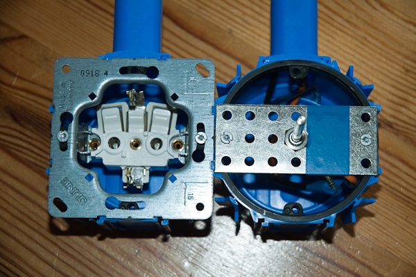

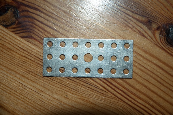

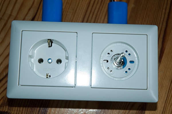

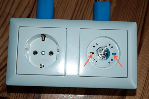

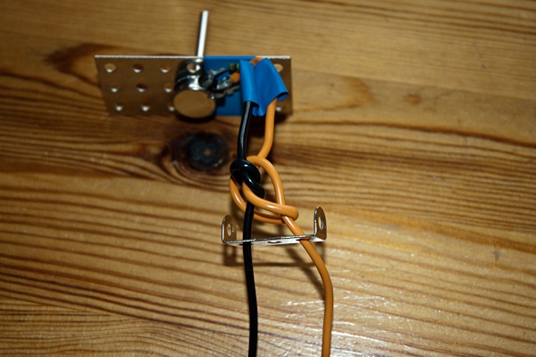

Xander schreef op maandag 28 september 2009 @ 21:26:
Jammer genoeg is mijn stukje alu eigenlijk net te dik om de afdekplaat er mooi vlak op te krijgen. Ik denk dat ik het uiteindelijk met een stukje mecano doe, zo'n plaatje van 7x3 gaatjes past volgens mij precies. Moet ik alleen het middelste gat even wat opboren. :P
Dat meccano is nog handig joh! ;)
Afbeeldingslocatie: http://tweakers.net/ext/f/Y77X8YaWjruULrpVVLj58Qx3/full.jpg
Gaatje opgeboord naar 7mm
Afbeeldingslocatie: http://tweakers.net/ext/f/jTdJN8wFHY5wKxFDoMdgjfqY/full.jpg
Potmeter erop geschroefd en ook maar meteen een mecano-trekontlasting gemaakt :P
Afbeeldingslocatie: http://tweakers.net/ext/f/erStJ6d6T5siOaLAeE095JDo/full.jpg
Alsof het er voor gemaakt is!
Afbeeldingslocatie: http://tweakers.net/ext/f/r3ggjMk0LU50Mc4ckjJmFx8Q/full.jpg
Nu alleen het asje nog op maat maken maar daarmee wacht ik even tot ik het daadwerkelijk in ga bouwen

Het is eigenlijk alleen maar een probeersel. Voor in de garage (de spots komen in spatwaterdichte behuizingen buiten onder het afdak te hangen) was de leditlight dimmer mooi genoeg. ;) Maar als ik binnen in huis leds zou gaan hangen dan is goed schakelmateriaal voor mij een vereiste. Ik weet nu in ieder geval dat ik me daardoor niet meer tegen hoef te laten houden. :)
En ik had een stroef lopende dimmer over, tweaken is leuker dan weggooien. ;)

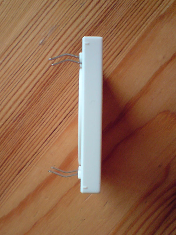

- Plaatje meccano, 7x3 gaatjes
- 10K lineaire potmeter met 4mm as: gehaald bij electra in Breda (fysiek in de winkel dus)
- 1K weerstand: ook gehaald bij electra
- Jung A540WW dimknop (inclusief centraalplaat): ooit besteld bij elektro-online.nl
- Jung AS582WW tweevoudig afdekraam: komt ook van elektro-online.nl
(afhankelijk van je gebruik is een eenvoudig afdekraam (AS581WW) misschien handiger ;))
- HAF MD4050 inbouwdoos: zoiets heb je waarschijnlijk al in je muur zitten. ;)
- wat standaard spul: kabeltjes, soldeertin, soldeerbout, steeksleutel, schroevendraaier, boormachine, ...
Die dimknop en het afdekraam kun je waarschijnlijk vervangen door producten uit een andere Jung-serie (zie ook hun online catalogus). Met andere merken zoals Busch Jaeger, Peha of voor mijn part Berker (dat zal bij de plaatselijke bouwmarkt wel hangen) kun je iets dergelijks waarschijnlijk ook wel voor elkaar kunnen krijgen, maar ik heb geen idee hoe dat daar zit met asdiktes enzo.
Nog even één ding waar ik zelf nog niet helemaal uit ben: De centraalplaat, dit ding dus:
Afbeeldingslocatie: http://tweakers.net/ext/f/uzxke697CffsGkH0OhXON696/full.jpg
klikt normaal vast in de dimmer:
Afbeeldingslocatie: http://tweakers.net/ext/f/jCdnneyXpF7zys1UthHkBw2u/full.jpg
Zonder dimmer klikt die dus niet vast en het zou me verbazen als je hem met de dimknop op zijn plaats kunt houden.
Nu kan ík dat vrij simpel oplossen, ik kan het plaatje aan het afdekraam lijmen. Mijn afdekraam wordt namelijk al op zijn plek gehouden door die WCD (en straks in de uiteindelijke opstelling door een tijdschakelaar). Gebruik je een enkel afdekraam, dan gaat dat natuurlijk niet werken (normaal schroef je de dimmer vast in de inbouwdoos, klik je de centraalplaat op de dimmer en houdt de centraalplaat het afdekraam op zijn plek). Dan zou je dus nog iets moeten verzinnen om de centraalplaat op z'n plek te houden. Als je handig bent kun je wellicht zoiets uit dun aluminium maken:
Afbeeldingslocatie: http://tweakers.net/ext/f/U87wOWStRgJlQwZHcDWTa0g3/full.jpg
waarbij je de centraalplaat in die binnenste ring vastklikt. (heb je meteen geen meccano meer nodig om de potmeter op z'n plek te houden)
Of je zet het afdekraam domweg met wat montagekit aan de muur vast natuurlijk. :X Maar dat zou niet mijn keus zijn. Een dimmer erbij kopen, grotendeels slopen en daar het potmetertje inzetten lukt je misschien ook wel, maar die dimmers zijn mij iets te duur om even te proberen. :)
Sorry, nog niet echt een kant-en-klaar oplossing dus. :P
Ik bedenk net nog iets simpelers...
Afbeeldingslocatie: http://tweakers.net/ext/f/Ozqojj5nvCuuCTaAL2bKqXIE/full.jpg
Waarschijnlijk kun je daar wel 2 kleine parkertjes indraaien, dan zit de centraalplaat vast aan je meccano-plaatje en ben je er natuurlijk ook. :) De dimknop valt daar overheen, als de kop van je parkertjes tenminste niet te groot is. En je moet het waarschijnlijk niet te vaak losdraaien en weer vastzetten...

Super bedank!! Dit is zeer nuttig, ik ga gelijk aan de slag. :)
