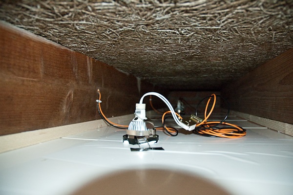

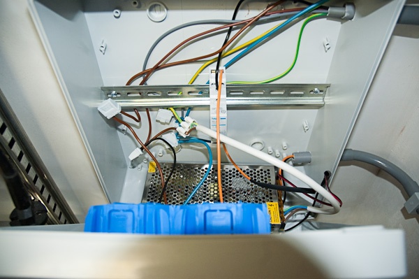

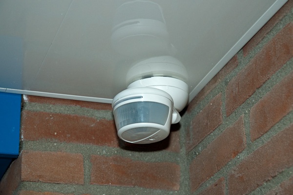

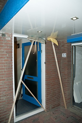

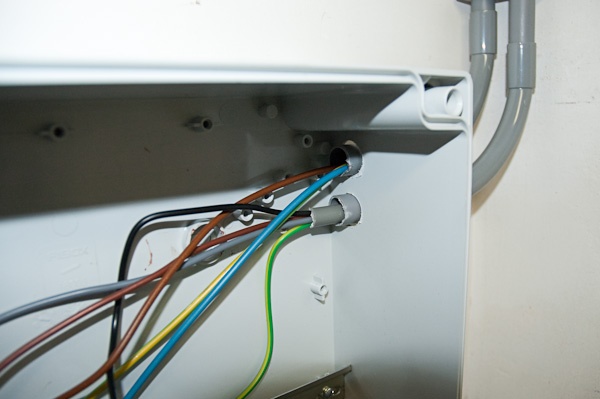

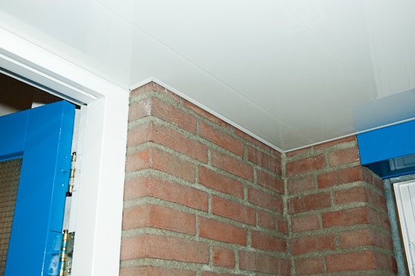

Xander schreef op woensdag 30 september 2009 @ 13:19:
Voor die spotjes onder het afdak ga ik nog meer knutselen trouwens. Het idee is om ze 's nachts (schemerschakelaar / tijdschakelaar) gedimd te laten branden en bij beweging naar volle sterkte te laten springen. :P

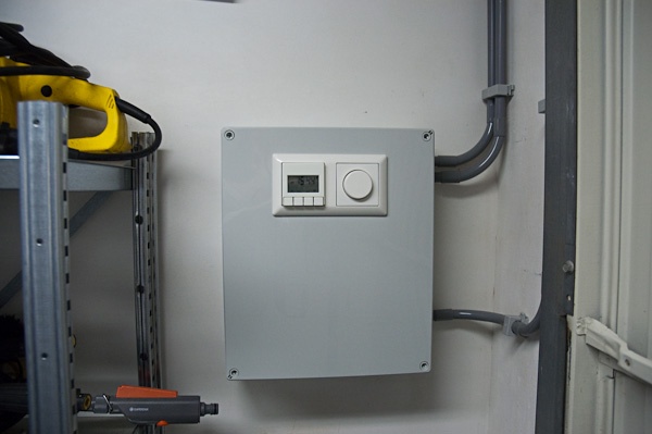

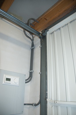

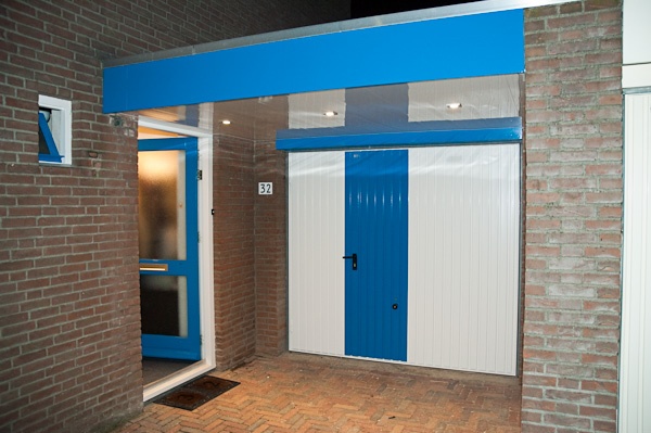

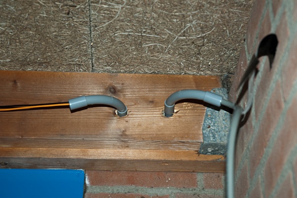

Vandaag weer eens iets aan dat project gedaan en een werkende testopstelling gemaakt. :)
Afbeeldingslocatie: http://tweakers.net/ext/f/y0FCKQO7vCTrHG9P4lbfjqtW/full.jpg
Eerst een hoop kabeltjes trekken...
Afbeeldingslocatie: http://tweakers.net/ext/f/gYIJGsnqxX8lPiBxKTWb7PQu/full.jpg
Kabeltjes aan elkaar knopen
Afbeeldingslocatie: http://tweakers.net/ext/f/BEgXDlMAeGuYK8jSeqKlJADc/full.jpg
Kastje dicht :P
Afbeeldingslocatie: http://tweakers.net/ext/f/KPwqw7Q84ZIPnHwv4BuYKOSk/full.jpg
De tijdschakelaar naast de door mij zelf in elkaar gekluste dimknop
Afbeeldingslocatie: http://tweakers.net/ext/f/OxqmJkLHxZHdcsbsJrPUla5T/full.jpg
Vanuit het kastje gaan twee buizen naar buiten toe, één voor de bewegingssensor, één voor de spots
Afbeeldingslocatie: http://tweakers.net/ext/f/9p4H2X7aGm5DJlqMb6HaqIK3/full.jpg
Buiten ziet dat er dan zo uit...
Afbeeldingslocatie: http://tweakers.net/ext/f/Y6wPdtLncCBffRISkz1DC8NB/full.jpg
De kabel voor naar de spots wordt in 3en gesplitst. Mooi overdreven grote soldeerverbindingen gemaakt (over 10cm :X), ik zit er niet op te wachten dat het straks boven het afgewerkte afdak losraakt :P
Afbeeldingslocatie: http://tweakers.net/ext/f/TDKyYpcMV5kPadfzCxwZbSRT/full.jpg
Nu de boel nog afwerken :X :P
Het idee is vrij simpel: De tijdschakelaar schakelt de stroom naar de bewegingssensor en naar de led-voeding, de bewegingssensor schakelt een relais dat het kabeltje naar de dimknop toe onderbreekt zodat de spots naar volle sterkte springen. De uitwerking kost alleen toch meer tijd dan het idee vormen... ;)
Dit weekend alles maar eens afgewerkt. :P
Afbeeldingslocatie: http://tweakers.net/ext/f/XEzh7maGWmjXfxfnOVuQXxP7/full.jpg
Leuk begin, met van die hoekjes in een niet-haakse muur.
Afbeeldingslocatie: http://tweakers.net/ext/f/DRQLqAUlHHweZrvJfKYzPyoh/full.jpg
De bewegingsmelder maar meteen aan de eerste plank gehangen.
Afbeeldingslocatie: http://tweakers.net/ext/f/OQwzq8rLx05QIsMHPAhrmQV1/full.jpg
Wat meer planken gehangen, ook al 2 spots erin.
Afbeeldingslocatie: http://tweakers.net/ext/f/637x8IE0eL1dldpzjtJdbjYT/full.jpg

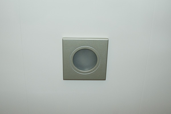

In de spots zit een stukje matglas. Naast spatwaterbescherming zorgt het ook voor een mooie verspreiding van het licht. :)
Afbeeldingslocatie: http://tweakers.net/ext/f/ElLWqJuzBw3T5xiPta38TMQQ/full.jpg
De LEDs zelf hangen een klein stukje boven het glas. Dit voorkomt iig dat je drie duidelijke stippen ziet.
Afbeeldingslocatie: http://tweakers.net/ext/f/mqwsHcuwDpTNAXmI5ZYV044w/full.jpg
Hoe je die laatste plank aan vier zijdes tegelijk in een groef moet schuiven ontgaat me nog steeds. Uiteindelijk de groef maar eraf gesneden en de plank met plintjes en al tegen de balken aan gekit. 8)7

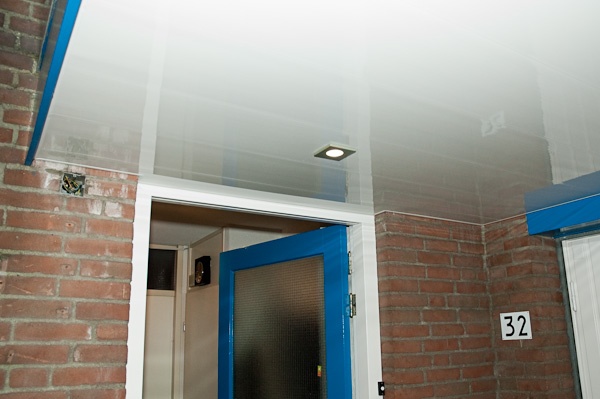

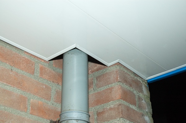

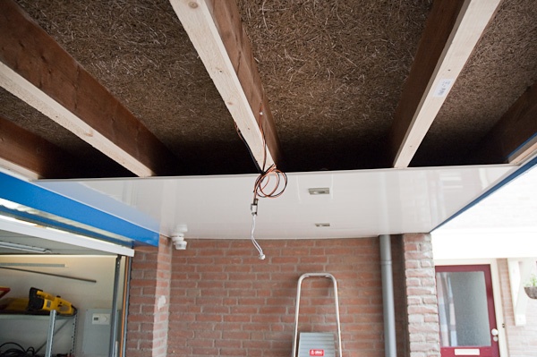

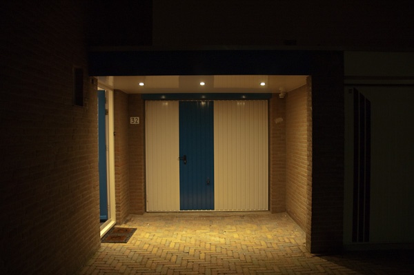

Afbeeldingslocatie: http://tweakers.net/ext/f/Y4KuyoxtCCwF572iHWOgfbsj/full.jpg
Het blijft hangen *O*
Afbeeldingslocatie: http://tweakers.net/ext/f/AISuKEpLa2Vx1IH2f1jX89Ee/full.jpg
Niets raars aan te zien, toch? :)
Afbeeldingslocatie: http://tweakers.net/ext/f/hg3G0fzsiiHqnLH6LkLaJn6l/full.jpg
Het werkt \o/
Afbeeldingslocatie: http://tweakers.net/ext/f/RmE44jQtyy4SjqSD4muKSoER/full.jpg
Meer dan genoeg licht voor onder het afdak. ;)

Nice! Behoorlijke stoot licht ja, en dat met 3 LED Lampen :o (alhoewel, je hebt je voordeur ook open, en het licht in je hal brand volgens mij ook :P )
  • Xander
  • Laatst online: 23:36
ThinkPadd schreef op zondag 08 november 2009 @ 22:27:
Dat zijn halogeenspotjes, niet naar de deur gericht. :P
Filmpje ter demonstratie van de bewegingsmelder / dimmer:
  • Reddol
  • Laatst online: 21-11 17:05
Ziet er inderdaad heel mooi uit!
Zijn de rode knipperlichtjes niet uit te zetten? Zou ik irritant vinden... Verpest heel het plaatje (A)

Reddol schreef op zondag 08 november 2009 @ 23:47:
Uh, afaik niet. Gelukkig stoor ik me er niet aan. ;)
  • IJsbeer
Xander schreef op maandag 09 november 2009 @ 11:09:
Mooi gedaan! Ziet er leuk uit. Ik zou alleen de dimmer is hoger draaien, nu lijken ze alleen wat te 'gloeien'. Als het iets meer verlicht is, heeft het ook weer een goede invloed op je 'anti-inbraak' partijen.
  • Xander
Er zit niet voor niets een dimknop, die zal ik de komende dagen nog wel eens wat verdraaien. :P
Voor anti-inbraak maakt het weinig verschil denk ik, als de inbrekers in de buurt komen springen de lampjes toch naar vol vermogen.
