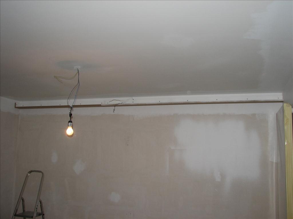

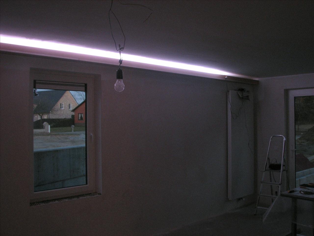

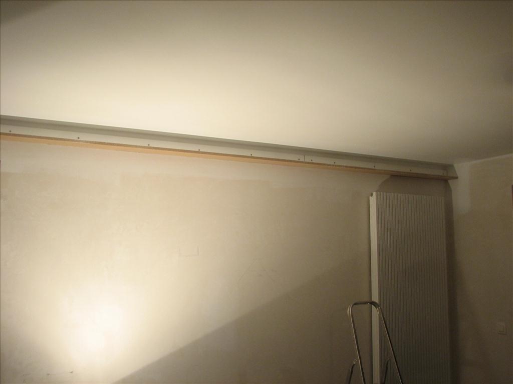

Vandaag zitten klussen aan m'n koof in m'n nieuwe appartement. Beetje het voorbeeld van de pics van Femme vroeger gevolgd.
100306
Koof in aanbouw
Afbeeldingslocatie: http://tweakers.net/ext/f/D3M2dueoSln8affnoyjbLxDM/thumb.jpgAfbeeldingslocatie: http://tweakers.net/ext/f/xHFGJxLpylmli69Sor3cOy0y/thumb.jpgAfbeeldingslocatie: http://tweakers.net/ext/f/VCTkibstzdPhqjxJaiAjZwjQ/thumb.jpg
Afbeeldingslocatie: http://tweakers.net/ext/f/lj9tSDptGDb908PhWbrHGyOg/thumb.jpgAfbeeldingslocatie: http://tweakers.net/ext/f/BqDVtBiaF9D1YexGp49kThcX/thumb.jpgAfbeeldingslocatie: http://tweakers.net/ext/f/pI83xjmnDFf0R9deLwqJostu/thumb.jpg
Afbeeldingslocatie: http://tweakers.net/ext/f/2QHMh8zPnqgio08X7Tc3tkBw/thumb.jpg
Voorste planken moeten nog vastgeschroefd worden, alles geschuurd en geplamuurd,... Gebeurt allemaal morgen :)

En wat voor slang heb je gebruikt en wat is je ervaring? Lijkt me net zo belangrijk als de pics.
  • DinX
  • Laatst online: 21:14
DinX
Motormuis

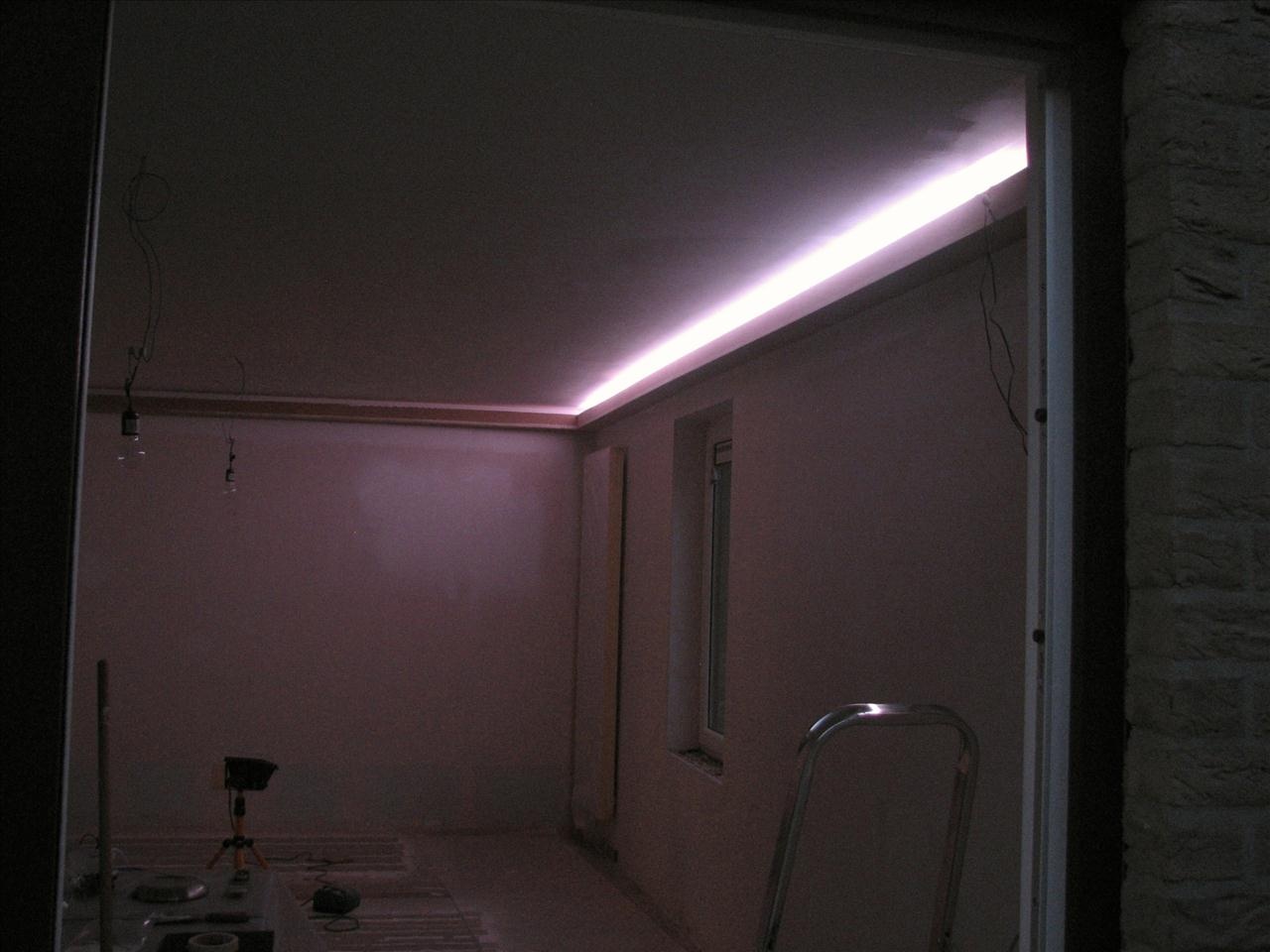

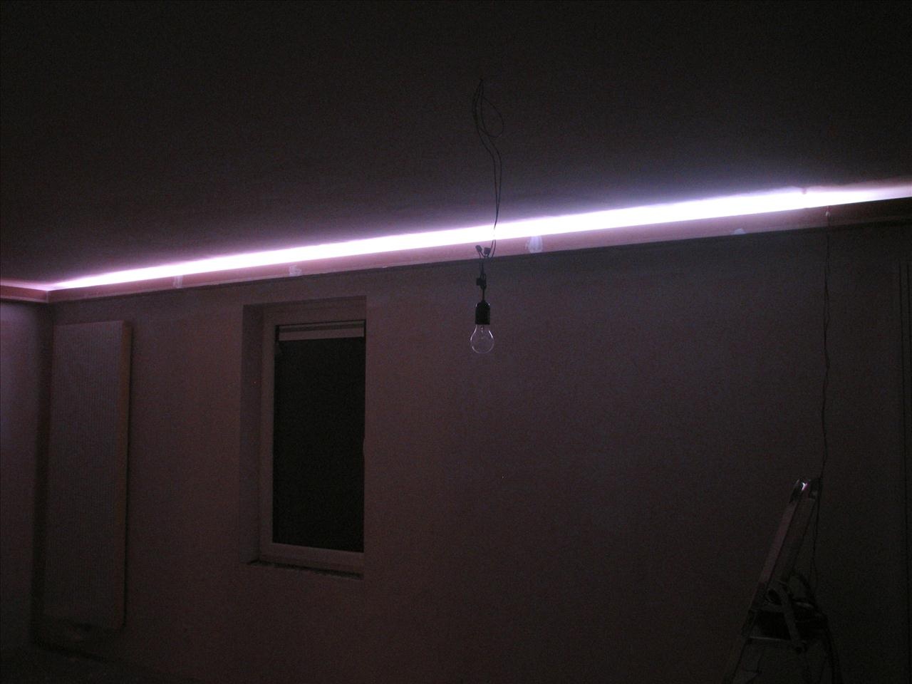

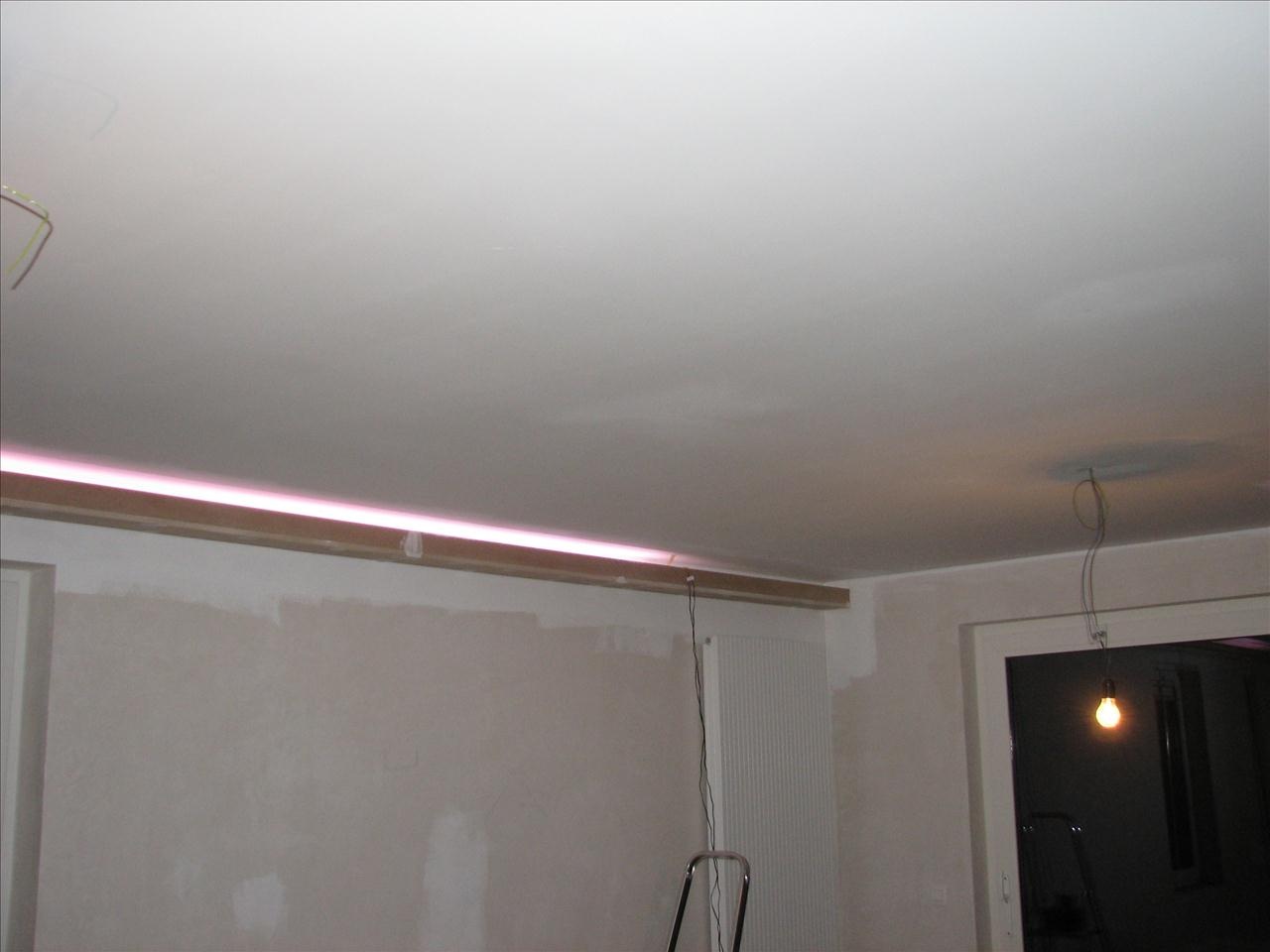

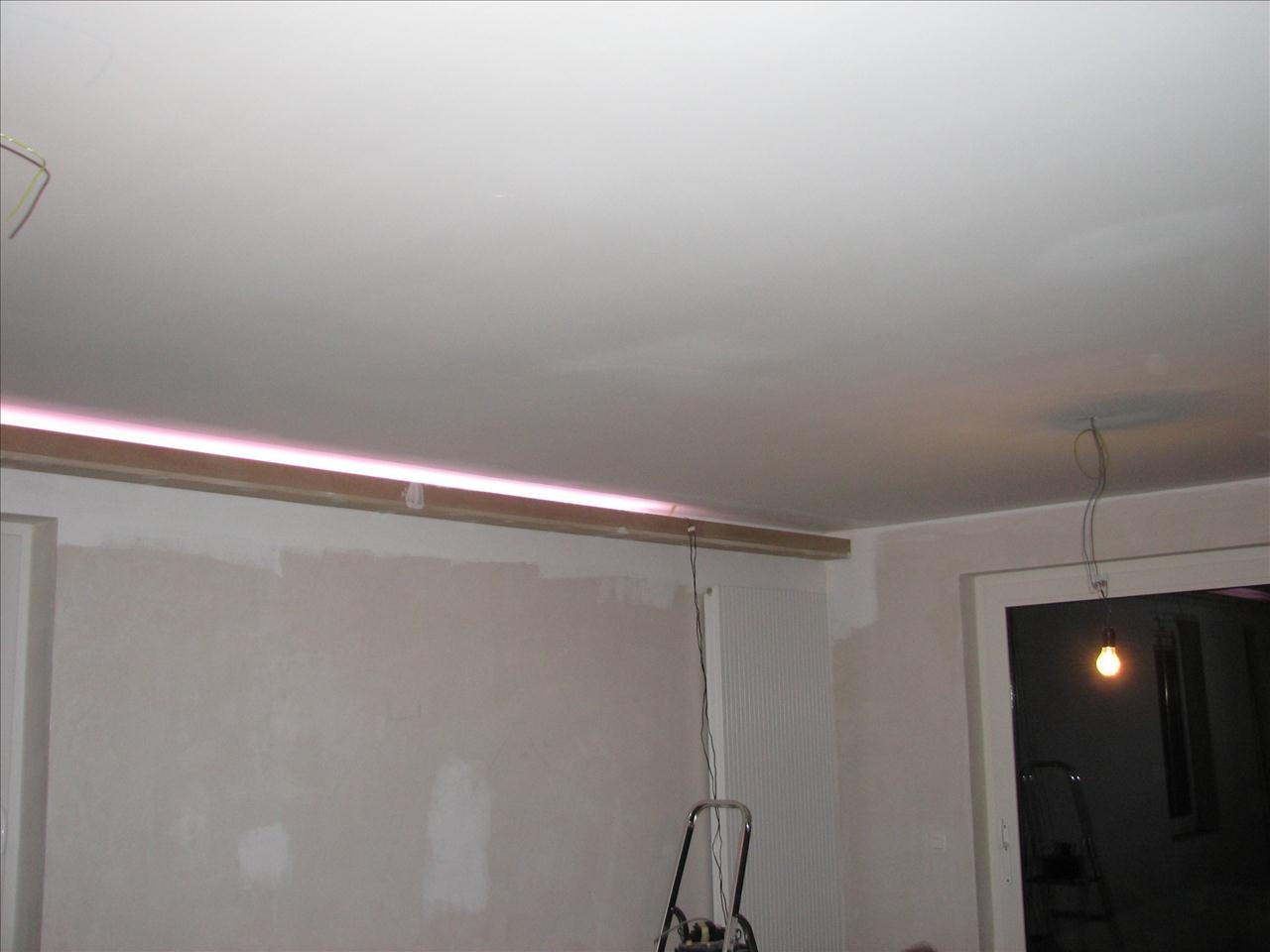

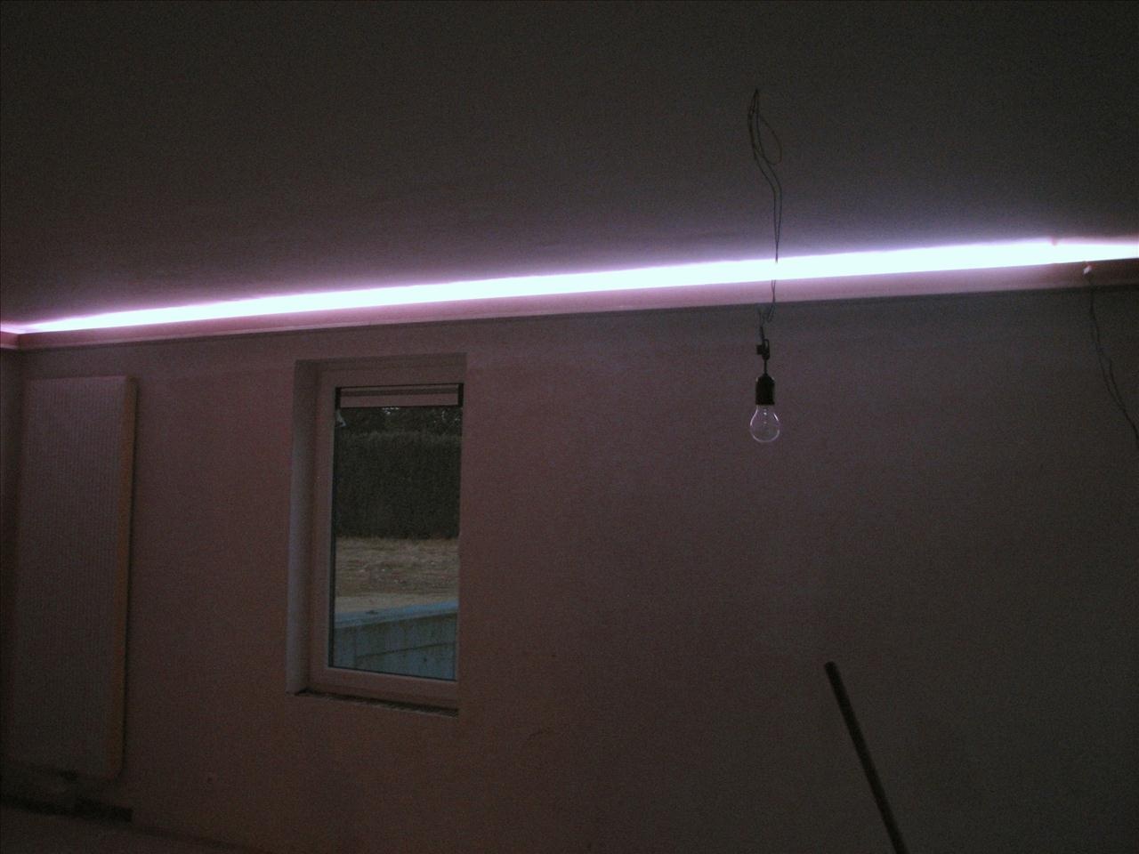

Ik heb de bekende RGB Multicolored 5-Meter 150-LED 30W Light Strip (DC 12V) van DealExtreme :)
Nu het in de koof ligt (voorlopig) moet ik zeggen dat hij heel goed meevalt. Als je de LEDs kan zien zie je dat sommige een heel klein beetje van kleur verschillen. Ik heb nog maar 5 meter liggen, ik moet nog 6 meter extra bijkopen (1 x 5 meter en 1 x 1 meter).
Ik heb hem gekocht met controller erbij (iets duurder) maar vind die toch wat beperkt qua mogelijkheden (x aantal standaardkleuren). Ik heb er zelf het volgende bij:
Velleman VM151 RGB controller met RF afstandsbediening[/]
Velleman K8074 USB-naar-RF zender
Die Velleman controller heeft een 8-tal standaardkleuren en 5 standaard "moodsets". Die "moodsets" zijn kleurprogramma's waar hij tussen afwisselt. Per set kan je 8 kleuren hebben. Afhankelijk van de set wisselt hij dan al dan niet vloeiend, van kleur naar kleur (die verschillen per set). De snelheid kan je instellen.
Met de USB-naar-RF module kan je de VM151 van op afstand aansturen (RF, dus geen vrij zicht nodig). Je kan 1 kleur instellen, de verschillende "moodsets" instellen (dus zeggen dat bijvoorbeeld set 1 kleur x, y en z moet hebben, set 2 kleur a,..).
Dat is dus met het bijhorende programma. Dat is echter maar een voorbeeldprogramma (met source). De zender is eigenlijk gewoon te zien als een extra seriële poort. Velleman levert er dan een dll bij die je kan aanroepen van in je eigen code/programma. Je hoeft enkel text-strings naar die seriële poort te sturen.
Als je een beetje kan programmeren zijn de mogelijkheden dus onbeperkt. Zelf zit ik te denken aan in de toekomst een klein webservertje in de meterkast met dat ding eraan. Dan kan je als het moet gewoon via je laptop of smartphone je verlichting instellen :)

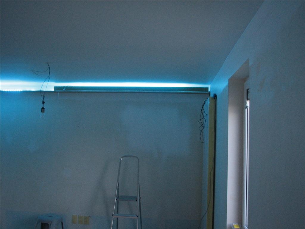

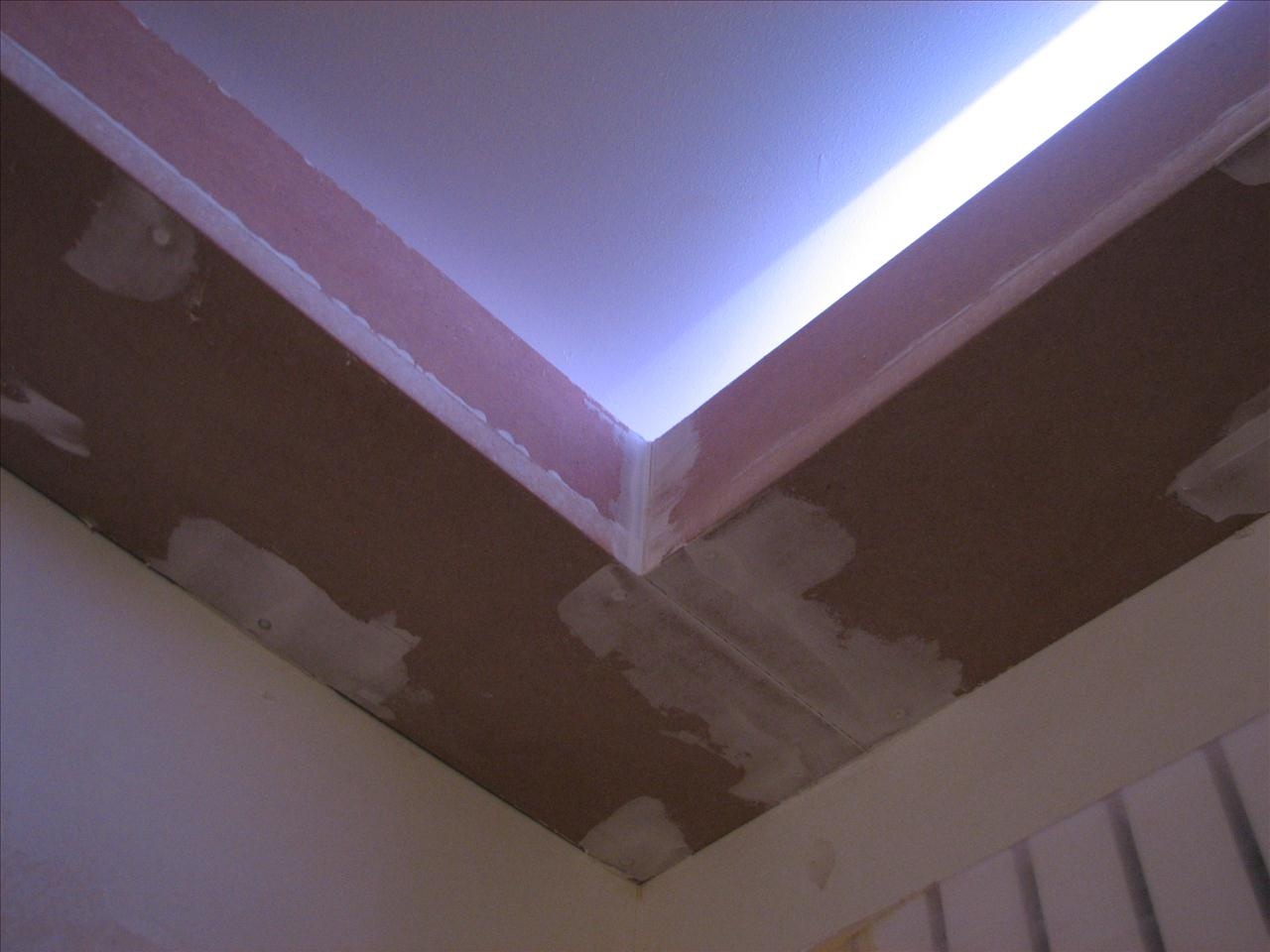

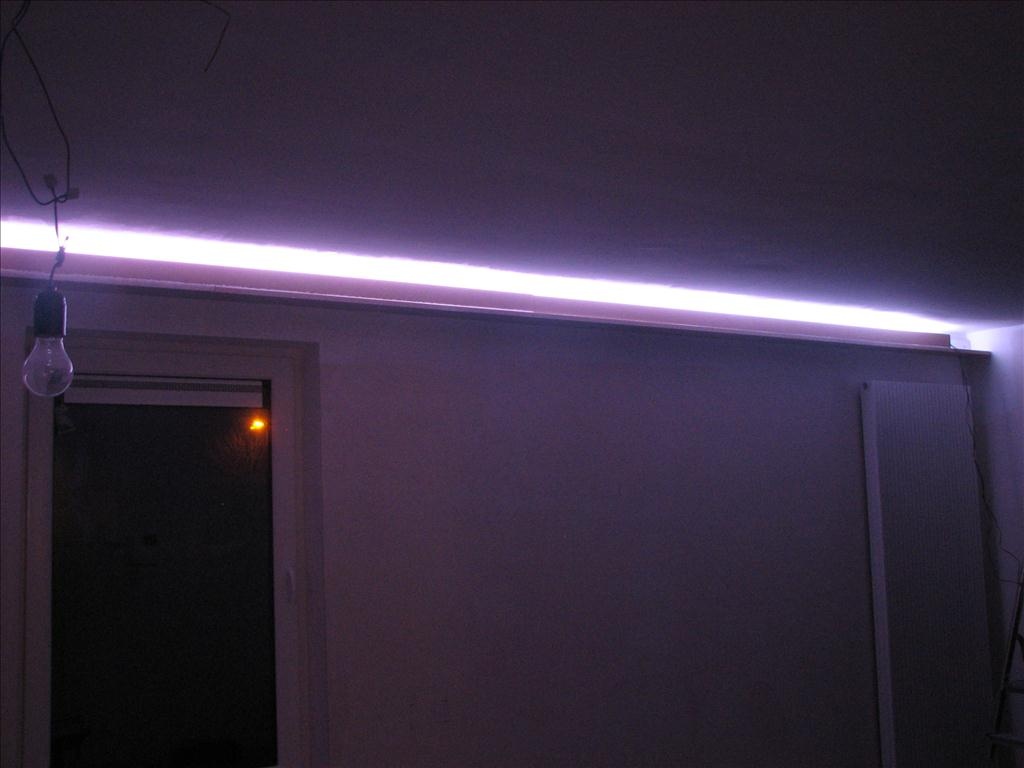

Vandaag nog aan zitten klussen. Het ligt er nog niet permanent in, maar toch al semi-vast :)
100307
Afbeeldingslocatie: http://tweakers.net/ext/f/8E5cgKr2ANFZjSnHHKsGWQ4N/thumb.jpgAfbeeldingslocatie: http://tweakers.net/ext/f/iZnmICXj4LjxDpOVFIqRNZhQ/thumb.jpgAfbeeldingslocatie: http://tweakers.net/ext/f/ut9SutW2dgyZXWOLrNIXGaGY/thumb.jpg
Afbeeldingslocatie: http://tweakers.net/ext/f/ZMZzolQsKQUEIK5h7ntz2uWG/thumb.jpgAfbeeldingslocatie: http://tweakers.net/ext/f/dfuiDJn1OX7YiCDCAMvVBv48/thumb.jpgAfbeeldingslocatie: http://tweakers.net/ext/f/ccyyDPnTzCgx1j51nUbpw79D/thumb.jpg
Afbeeldingslocatie: http://tweakers.net/ext/f/yqeK9o01dYDJqADSXJfe7Bz8/thumb.jpgAfbeeldingslocatie: http://tweakers.net/ext/f/20SV24FoTpn5ya0Iw8OfIaiL/thumb.jpg
De kleur kan verschillend met irl, maar dat boeit niet, toch 16 miljoen mogelijkheden :)
Met de helft van de LEDs gelegd (5 meter van de 11) heeft het al genoeg licht om wat TV te kijken enzo. Kan perfect als vaste verlichting dienen 's avonds.
