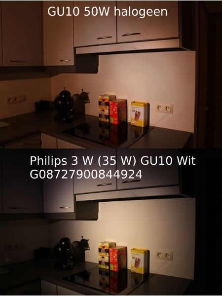

Zoals beloofd: een vergelijkende foto tussen een standaard halogeenspot GU10 van 50W en deze LED-lamp van Philips.
Afbeeldingslocatie: http://img.mobypicture.com/82ab7fc18fd1f107c87ced1b84022966_full.jpg
De producten heb ik er bij geplaatst om wat kleuren te kunnen vergelijken. Ter info: de keuken is grijs, de muur is nog gewoon witte kalk (en ja: de dampkap moet afgekuist worden :X ).
Een duidelijk verschil tussen beiden lijkt me?

Verwijderd schreef op zondag 13 december 2009 @ 18:21:
Er zit aardig wat verschil in, maar het lijkt erop dat de LED-lamp het licht minder ver verspreidt waardoor de keuken ook donkerder lijkt.
Aan de rechterkant zie ik een deurklink zitten, en die zie ik totaal niet of nauwelijks op het onderste plaatje. Hierdoor is de vergelijking ook wat lastig te maken, maar het kleurverschil is duidelijk zichtbaar.
Onbekend schreef op zondag 13 december 2009 @ 18:34:
Inderdaad, dat is ook het eerste wat mij opviel... Het midden is duidelijk sterker belicht maar strooilicht mag je dan weer vergeten. De bedoeling is om drie LED-spotjes te hangen voor de hele keuken maar de vraag is nog maar of ik daarmee alles verlicht zal krijgen. Met wat ik nu zie zou dat nog eens krap kunnen worden terwijl er met de halogeens genoeg strooilicht zou zijn om dat op te lossen.

Verwijderd schreef op zondag 13 december 2009 @ 19:32:
Voor vervanging van 50W halogeen is er volgens mij nog maar 1 oplossing. De 3x2W Cree. Ik heb heel even een voor loper van die philips gehad (3x1W Edison leds) en ik werd er gewoon misselijk van. Te wit en te zwak.

con1 schreef op zondag 13 december 2009 @ 22:43:
Meestal worden de led's vergeleken met halogeenverlichting die al jaren gebrand heeft.
Zo had ik het nog niet bekeken... :/
Maar de foto is redelijk representatief dan: de halogeen heeft een 2-tal uur gebrand (in periodes van +-30 minuten) en de LED een 10-tal uur (verdeeld over 2 lange periodes van ongeveer een 5 uur dus). Beiden lijken me dus als "nieuw" te mogen bestempeld worden? Maar je opmerking geeft me wel stof tot nadenken voor toekomstige aankopen. TNX!

Valt me toch meteen weer op dat de LED een groenige zweem over het licht heeft. Precies wat je het gevoel geeft dat je in een kazerne in het Oostblok zit ipv in je eigen gezellige thuis :P
  • Microkid
Microkid
Smile
Exirion schreef op woensdag 16 december 2009 @ 19:22:
Mja, dat heb ik net toegevoegd in de review, maar dat groenige zie je alleen op de camera. Voor je ogen is het heel mooi wit licht. Heeft blijkbaar te maken met de cmos sensor in een digitale camera ofzo.

[...]dat groenige zie je alleen op de camera. Voor je ogen is het heel mooi wit licht. Heeft blijkbaar te maken met de cmos sensor in een digitale camera
Die verkleuring komt omdat de camera de kleur van de foto automatisch aanpast.
(heb jaren in een fotovak zaak gewerkt) vooral omdat je de halogeenspot van 50 watt
er naast hebt hangen. Die heeft de overheersende kleurtint omdat hij feller is.
De camera veranderd dan kleur van de andere lichtbron maar dat gaat vaak fout,
En dan word het groen, of blauw. Alleen als je een professionele reflex hebt en dan
niet 1 van 500 euro maar echt zoon ding van een paar 1000 euro dan kun je lichtbronnen
echt goed op de foto zetten met een realistische kleur. Maar die werken ook niet
met een CMOS censor maar met een meer geavanceerdere techniek.
In deze spot zitten gewoon warm-witte CREE leds met een hele natuurlijke
Lichtkleur vele van jullie kennen wel CREE dus dat zit wel goed.
Dit is een normaal warm-witte sample. We gaan hem vanaf januari
leveren met extra warm-witte CREE leds 2600-2800K.
Evenals de nieuwe 3x3Watt (100% gelijk aan 50Watt)
Het maken van dergelijke foto's om kleur en lichtintensiteit te vergelijken heeft eigenlijk alleen zin als je de instellingen op volledig manual zet, met name de witbalans, sluitertijd, diafragma en ISO-waarde. Dan beginnen met de felste lamp en zorgen dat die foto niet (te) overbelicht is, dan de rest maken met dezelfde instellingen.
Met LEDs weet de auto white balance van de meeste camera's er echt niks van te maken. Die automatische instellingen detecteren namelijk vaak "standaard"-situaties zoals zonlicht, bewolking, gloeilampen, TL-licht, flitser. LED-licht zit gewoon (nog) niet in dergelijke tabellen, dus klopt er geen zak van de kleurweergave.
Ik zou de witbalans instellen op "gloeilamp", voor halogeen moet het dan aardig goed kloppen, en dan kun je meteen goed zien hoe LEDs daarvan afwijken.
Zelfs bij de meeste goedkope (onder 150 euro) camera's kun je dit allemaal gewoon instellen, je moet alleen even uitzoeken hoe het moet.
[ Voor 6% gewijzigd door Wilke op 16-12-2009 23:02 ]
Je zou ook twee foto's kunnen maken; door eerst de ene lichtbron en vervolgens de andere lichtbron te fotograferen. Vermits deze dan de enige lichtbron op dat moment zijn!
Zo zou de automatische instelling van de camera IMHO redelijkerwijs het meest 'natuurlijke' resultaat opleveren.
Maar goed, licht fotograferen blijft een vak apart ;-)
