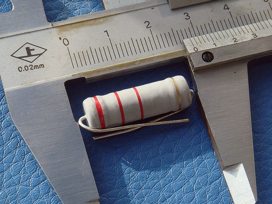

@Aziona: bedankt voor deze foto's. opuntia1 had gelijk, dit is zeker geen mains dropper Chinese stijl, maar een echte driver. Het heeft er ook alle schijn van dat het grootste component een trafo is.
Nou zijn er ook spoelen die op een dergelijke manier gewikkeld worden, in de LSC lamp van mijn experiment zit een spoel die erg lijkt op een trafo, maar die heeft maar twee pinnen en geen isolatietape om de windingen.
Op de foto's van The Lord zie ik aan de soldeerzijde vier pinnen èn er zit groene isolatietape om de wikkelingen heen. Ik ben er daardoor redelijk zeker van dat het hier inderdaad gaat om een galvanisch van het lichtnet gescheiden driver.
De tape om het geheel (kapton) is om te voorkomen dat de uitlopers op het printplaatje kortsluiting maken met het koellichaam.
Maar let op: ook al is de spanning op de draden van het LED-printje geïsoleerd van het net, dat wil niet zeggen dat je geen schok kan krijgen. Er staat toch best een hoge gelijkspanning over zo'n groot aantal in serie geschakelde LED's. Mocht je ongelukkigerwijs beide aansluitingen tegelijk aanraken, dan ben ik er vrij zeker van dat je toch wat gaat voelen (ik spreek uit enige ervaring op mijn werk met een product dat na uitschakelen nog zo'n 70-80 V lading op een elco had staan... dat prikt toch een beetje ;) ).
Strikt genomen denk ik dat vanwege het ontbreken van deze aanraakbeveiliging deze lamp geen CE-makering mag voeren (let op: i.t.t. wat je vaak leest: CE is geen keurmerk, maar een certificaat van de fabrikant waarin die jou belooft dat het product veilig is).

Dat zou 20 watt aan weerstanden worden. De lamp verbruikt nu zelf hooguit 35 watt. En om dan in dezelfde behuizing voor 20 watt aan weerstanden te plaatsen? Tevens zijn die weerstanden toch heel groot of niet?
Dan zit je inderdaad met zoiets (kunnen ook rechthoekig zijn):
