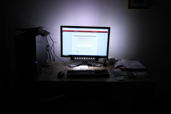

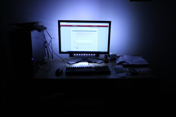

Ik heb zelf ook twee stuks van die Ikea Dioder led-lichtlijsten. Gebruik er eentje als een soort 'ambilight'. Heb ik inmiddels misschien al wel drie jaar en doen het nog steeds prima. Bij de specs staat alleen: "Lichtkleur: warmwit (2700 Kelvin)". Ik weet niet of ze de afgelopen tijd zijn veranderd, maar die van mij zijn veel kouder dan 2700K. Onderstaand twee foto's gemaakt met handmatig ingestelde witbalans. De eerste op 2700K, waardoor de foto véél te blauw wordt. De tweede op 4000K en dat komt in de buurt van normaal wit.
Gefotografeerd met handmatige witbalans op 2700K
Gefotografeerd met handmatige witbalans op 4000K

Eh, het is toch andersom? 4000K zal wel aardig blauw zijn, maar 2700K zou toch wel warmwit moeten zijn.

Grappig... als je de foto's van Ikea zelf bekijkt zie je in sommige foto's koud-wit, in andere warm-wit...
Toch maar even op de verpakking kijken... In de tekst staat iig 2700 K.
Ik heb overigens iets dergelijks meegemaakt toen ze daar nog TL-armaturen verkochten. In het eerste dat ik kocht zat een buis van 2700K, hetzelfde armatuur had een jaar later een buis van 4000 K...
Een foto ingesteld op 4000K zal compenseren voor het blauwe licht, dus alles "roder" maken.
een foto ingesteld op 2700K zal compenseren voor het gele licht, dus alles "blauwer" maken.
Dus wat hij schrijft klopt wel. Je zou bij de camera-instelling 2700K verwachten dat het licht "wit" lijkt.
Ik heb hier een foto gemaakt op stand "gloeilamp" want rond de 2800K zit. Dat licht is lang niet zo blauw als de DIODER op jou foto en dit zijn de 2700K gu10 spots van IKEA. dus ik denk dat je DIODER led inderdaad te koud is.
