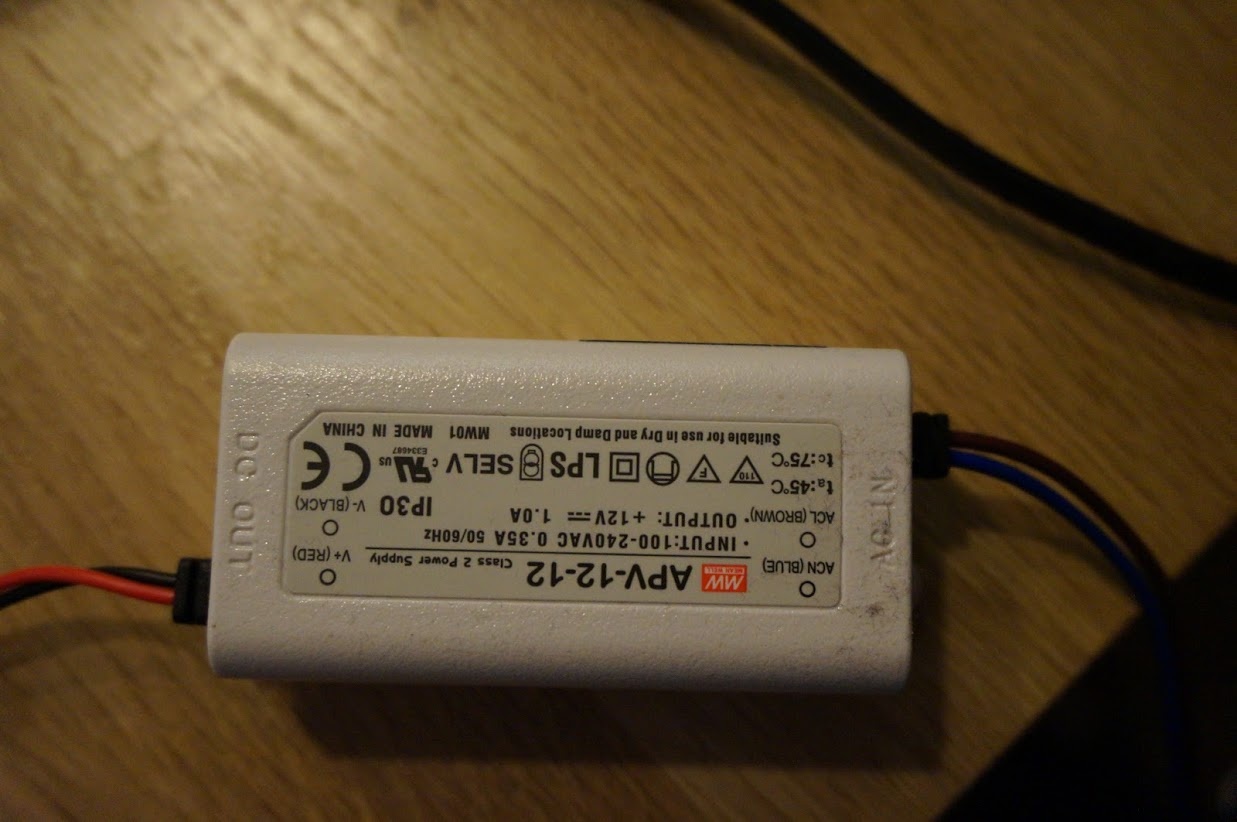

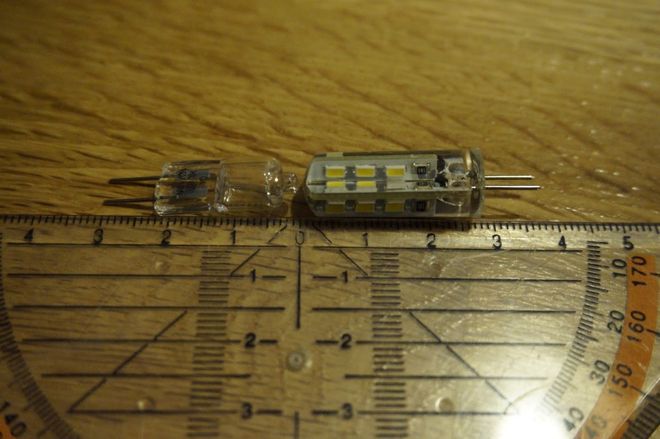

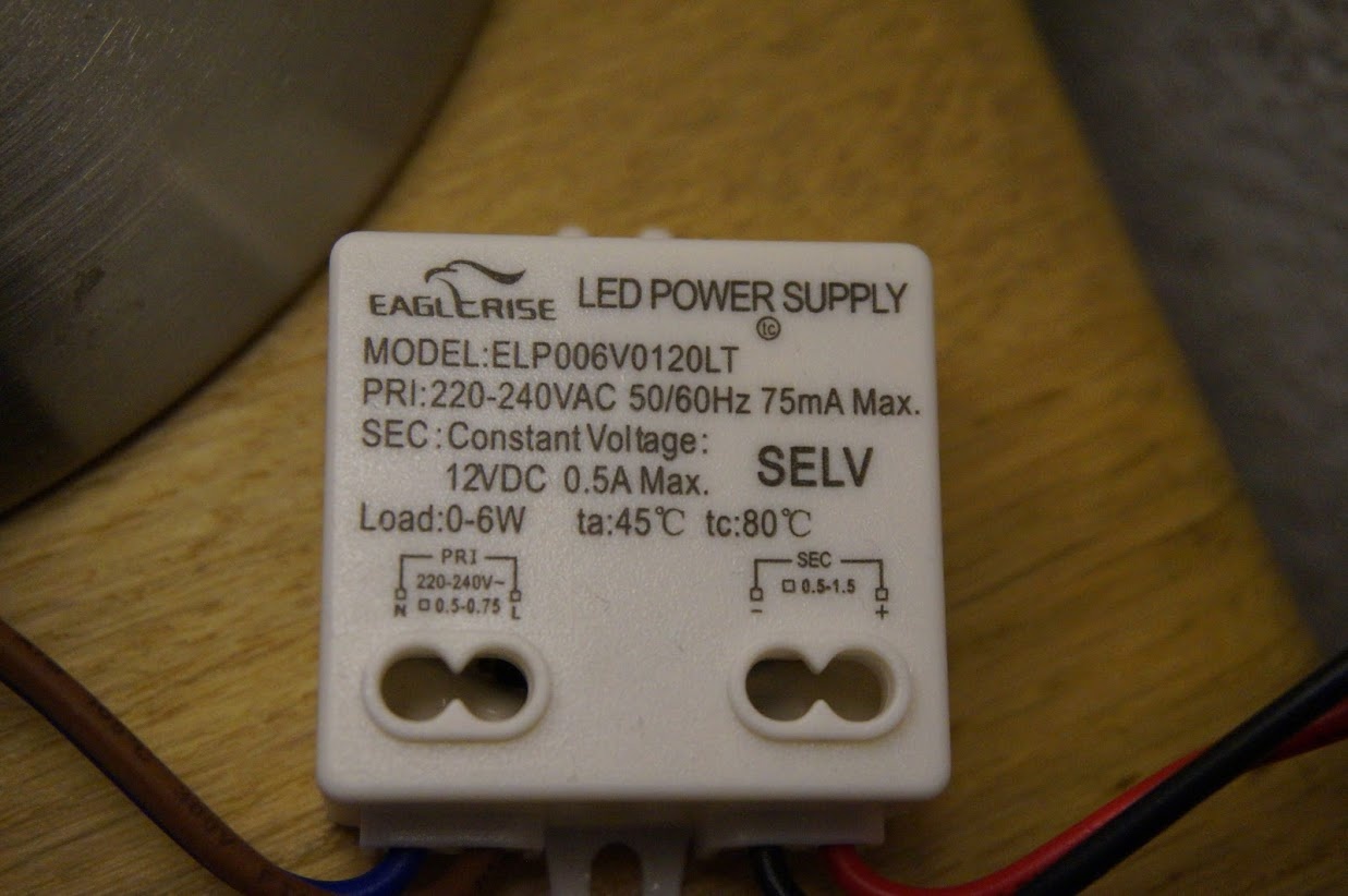

  • Nakebod
  • Laatst online: 26-11 18:51
Nakebod
Nope.
Nakebod schreef op woensdag 29 oktober 2014 @ 10:00:
Na lang twijfelen ga ik eens proberen mijn lampjes met G4 om te bouwen.
Zijn nu dimbare lampjes, 10 watt per stuk, en heb 3 lampen met totaal 12 van die lampjes (2x 3 en 1x 6).
Dimbaar maakt het geheel wat lastiger/duurder, dus ik ga nu voor niet dimbare lampjes.
Gister 3 transformators besteld, en de 3 watt warmwitte LEDs die G_M_C hier ook ooit heeft neergezet.
14 euro voor 20 lampjes, doe ik het voor :) Trafo's zijn duurder dan de lampjes..
Zal nog wel even duren voordat de lampjes binnen zijn, transformators verwacht ik morgen al. Als het goed is heb ik nog ergens wat oude G4 test lampjes liggen, kan ik vast beginnen met ombouwen en testen.

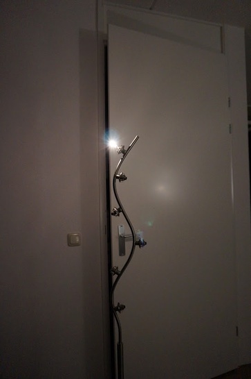

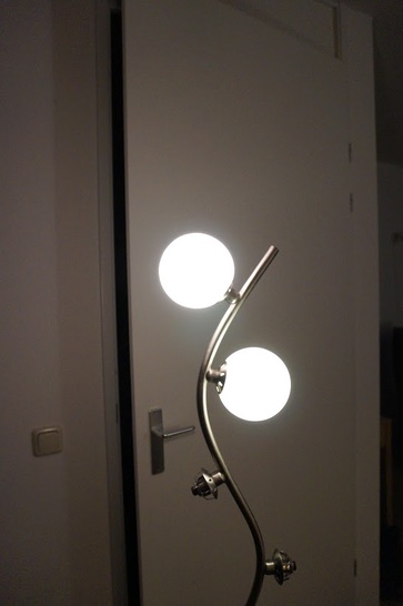

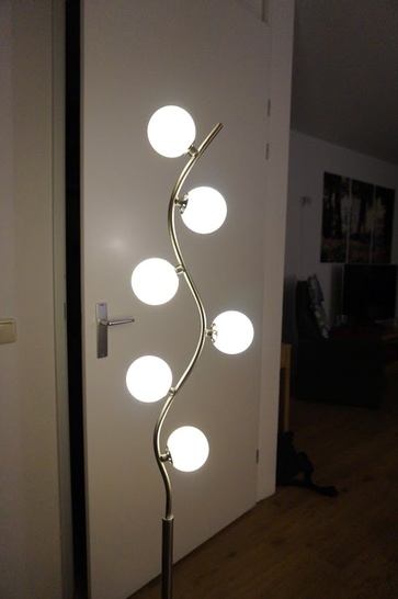

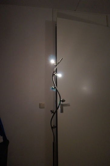

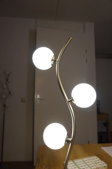

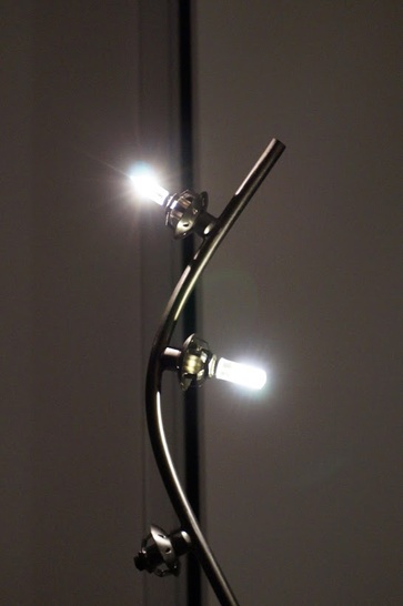

Heb inmiddels iets meer dan een weekje mijn G4 LED's binnen, en ze doen het best aardig.
Nu ben ik zo slim geweest geen foto's te maken met de originele 10 watt lampjes, dus echt goed vergelijken, zover dat op een foto al kan, is niet echt te doen.
Foto 1 het formaat van de LED tov de halogeen lamp. Dit type is zoals te zien een stukje groter.
Foto 2 is 3x LED.
Foto 3 is met een 10 watt G4 halogeen.
Foto's 4, 5 en 6 is de bovenste een halogeen, en de onderste een LED. Geen verschil te zien, foto en echt.
Foto 7 de lamp met 6 LED's in volle glorie.
Foto 8 en 9 de transformators.
Afbeeldingslocatie: http://tweakers.net/ext/f/sQ727VRGsJ7Oh3kV3010oSp9/thumb.jpgAfbeeldingslocatie: http://tweakers.net/ext/f/dtvnSdvQ3lCzstqkTCnWrKio/thumb.jpgAfbeeldingslocatie: http://tweakers.net/ext/f/7oTWSb5QNgvoILxYHh57ExAT/thumb.jpg
Afbeeldingslocatie: http://tweakers.net/ext/f/C5KwsvQIsygDBMvxLf2WnKzs/thumb.jpgAfbeeldingslocatie: http://tweakers.net/ext/f/m2m13Y741M2GKmj7nNa0igss/thumb.jpgAfbeeldingslocatie: http://tweakers.net/ext/f/dFdYW1tfcQ8imXMtA2WYBD6f/thumb.jpg
Afbeeldingslocatie: http://tweakers.net/ext/f/PnCpgri8lv5aKBJnqXVcKZ39/thumb.jpgAfbeeldingslocatie: http://tweakers.net/ext/f/SUVjzhO1Ngs06hdT7YWwvvpk/thumb.jpgAfbeeldingslocatie: http://tweakers.net/ext/f/Ui4xnfThOx0Yl0zhjJ0ZUipn/thumb.jpg
Gevoelsmatig zeg ik dat de lichtopbrengst van de halogeenlampjes zeer vergelijkbaar is. Die waren namelijk ook niet heel denderend. Als ik deze lampen aan had, was het wel verlicht in de huiskamer, maar tegelijkertijd ook weer "net niet". Dat is uiteraard met de nieuwe LED's nog steeds het geval :P
Qua energieverbruik, getest met de nieuwe transformator en 1x een 10 watt lampje (2 lampjes gingen over het max van de transformator heen) was ongeveer 9 watt.
Met dezelfde transformator en 1 LED kwam ik op ongeveer 1.5 Watt uit. Mijn kleine lamp met 3 LED lampen kwam niet hoger dan 4 á 5 watt uit (Voorheen 25-30). De lamp met 6 LED lampen zat nu op 9 watt (Voorheen 50-60)
Ze worden verkocht als High Power SMD3014, 3W G4, en 250 lumen per lampje. Zogenaamd als 20 watt vervanger. Dat zijn ze echter zeker niet. Had ik stiekem al rekening mee gehouden, en dat komt goed uit :P
Ook getest in de keuken, daar zitten namelijk wel 20 watt halogeen lampjes in. Kon maar 1 lampje testen, met 2 lampjes ging de transformator niet aan.
Maar het ene lampje die wel aan was, was echt zichtbaar minder, iets dat je met het koken zeker niet wilt hebben. Maar als 10 watt vervangers zijn ze geschikt.
Ik heb op dit moment nog 8 van deze lampjes over, gezien ik ze (zoals verwacht) niet in de keuken kan gaan gebruiken. Als iemand interesse heeft, tegen kostprijs (€0.75 p/s of € 6.00 voor 8 ) + verzendkosten mogen ze weg. Gereserveerd

Zo als sfeerverlichting kan het prima toch?
Hoe zit het met de warmteontwikkeling van de lampjes? Omdat ze volledig zijn ingegoten (siliconen?)..
  • Nakebod
Nakebod
Nope.
Lauw-warm na een minuut of 30. Nog niet gevoeld eigenlijk na een paar uur.
En dan zitten ze bij mij ook nog in glazen bolletjes :+
Maar als sfeerlampjes zijn ze inderdaad prima, zo gebruik ik ze ook. Heb namelijk ook een staande lamp met 3x 5 watt LED erin, en dat is mijn primaire lamp in de woonkamer. Alleen met alleen die lamp aan heb je weer wat donkere gedeeltes in de woonkamer. Dus een prima aanvulling op elkaar :)

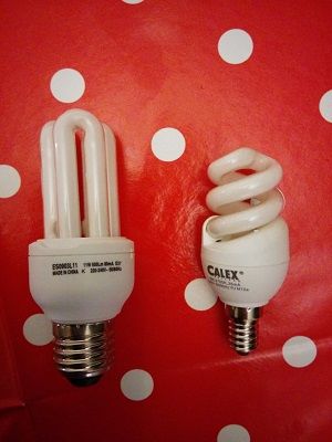

Ik heb vandaag een staande lamp, hanglamp en schemerlamp gekocht. Helaas zijn deze nog niet voorzien van led-verlichting en heb jullie advies daarvoor nodig.
Op dit moment zitten er de volgende lampen in:
Afbeeldingslocatie: http://i50.photobucket.com/albums/f317/fcoppens35/IMG_20141121_202158_zps6b92b905.jpg
2x e14, 5w, warmwit
4x e27, 11w, warmwit
Nu heb ik natuurlijk al het forum doorgelezen en worden verschillende adviezen gegeven maar zijn erg wisselend.
wie kan mij adviseren?
ik zoek dus 2x e14 led-verlichting en 4x e27 led-verlichting.
kleur moet warmwit zijn (dus geen bouwlamp-effect) en om uit te testen wil ik niet al te duren lampen gaan kopen.
alvast bedankt
ps. de lampen die ik gekocht heb zijn niet dimbaar

Ikea Ledare E27 en E14. Kosten maar een paar euro per stuk en de kleurtemperatuur en CRI zijn okee.

Ik schat zo in dat de 11 W spaarlamp ongeveer 600 lm licht geeft en de 5 W ongeveer 250 lm en beiden zullen wel 2700K lichtkleur hebben.
Daarmee kun je op zoek naar LED-lampen met ongeveer dezelfde lichtopbrengst.
De tip van Ikea LED-lampen is een goede. Ze zijn heel betaalbaar en ze hebben ook nog eens een goede kleurweergave (beter dan gemiddeld). De efficiency blijft wel wat achter bij de concurrentie.
Mocht je echter geen Ikea in de buurt hebben, dan hebben bouwmarkten en supermarkten ook genoeg keuze. Wel even op de prijs letten want je kunt in winkel A nog makkelijk meerdere euro's meer betalen voor dezelfde lamp als in winkel B.
Helemaal goedkoop zijn ze bij de Action, maar daar heb ik op LED-lampen gebied al geregeld dingen zien liggen (en uitgeprobeerd) die niet helemaal kloppen. Sommige dingen eindigen niet voor niets bij de Action...
