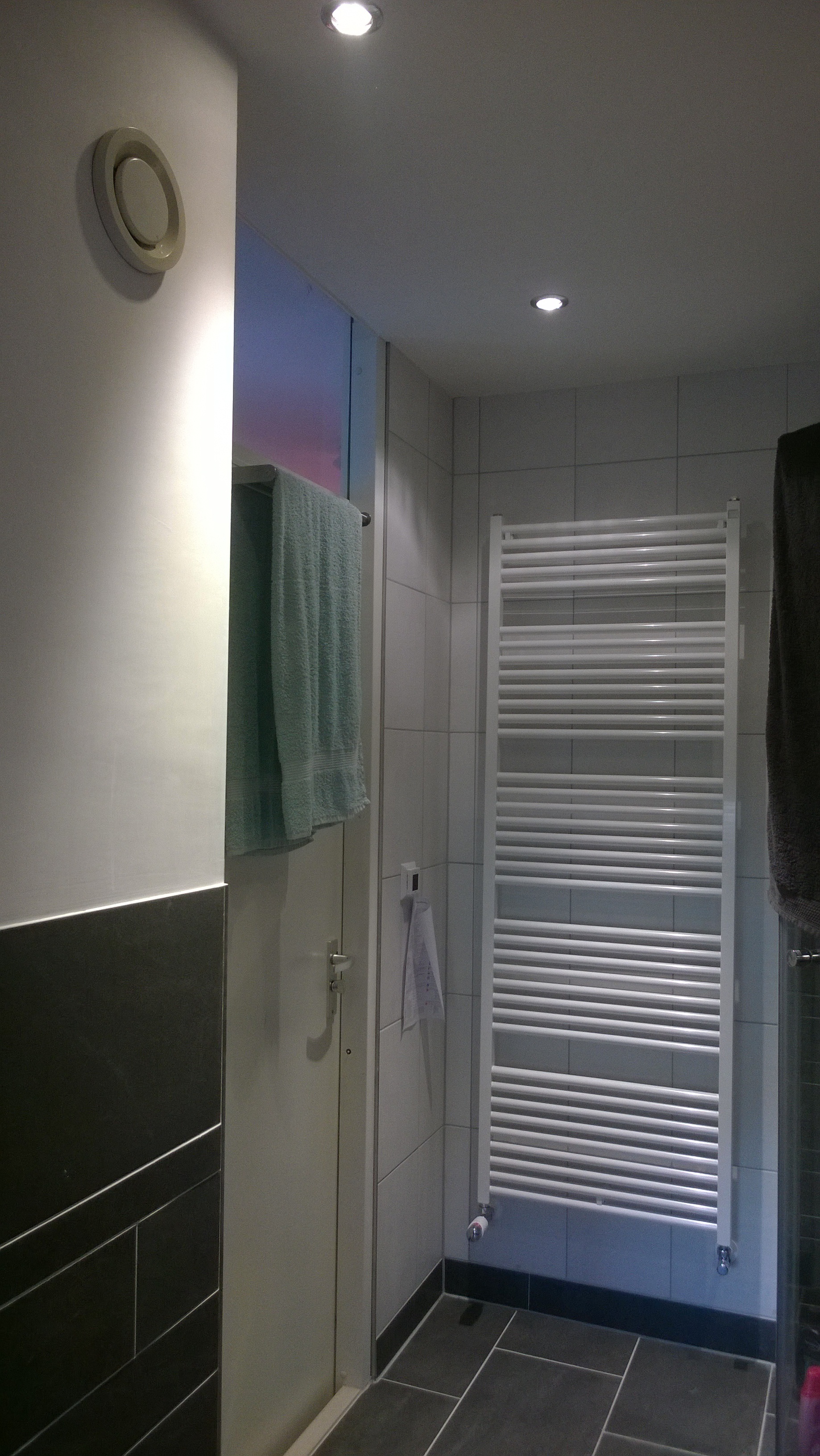

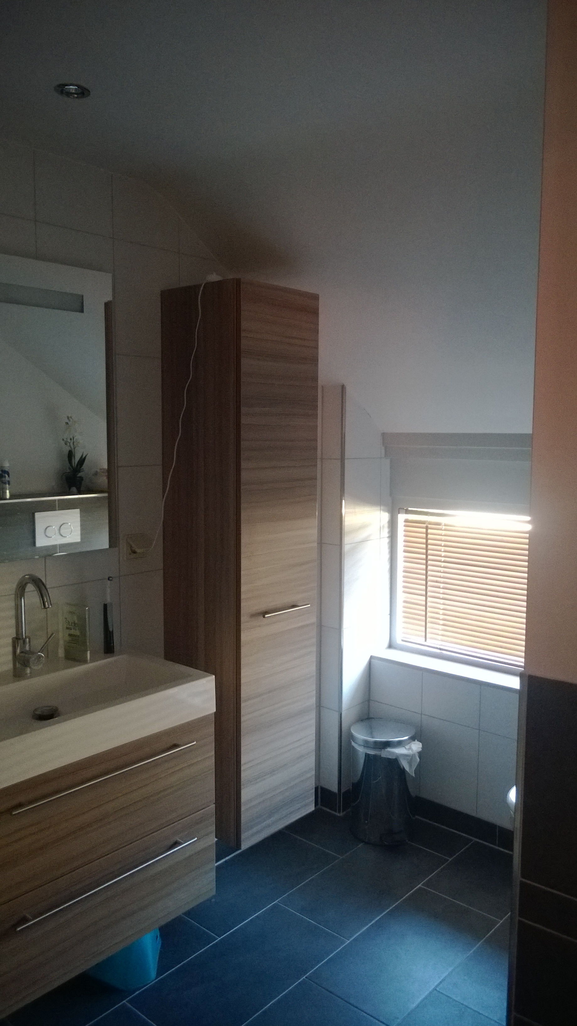

Een stukje ervaring rijker:
Op 8 januari 2011 had ik bij LedItLight 2 van deze lampjes aangeschaft:
http://www.leditlight.net...3x2watt-gu10-dimbaar.html
Helaas is 1 daarvan, die altijd samen met de Philips lampjes zit (zie wmeester in "LEDs; de verlichting van de toekomst? --> Ervaringen deel II") overleden. De lamp begon zeer snel te knipperen, zoemen en viel uit. Ik heb contact opgenomen met LedItLight, de lamp is nu buiten de garantie termijn (meer dan drie jaar geleden) alsnog vervangen. Top service!
De nieuwe lamp heeft als nadeel dat ie een halve seconde opstarttijd nodig heeft maar zit weer samen met zijn Philips broertjes in het armatuur.
Tja, dan begint het weer te kriebelen. Dit topic is slecht voor de portemonnee... :) Zo'n drie jaar geleden mijn laatste led-lampen gekocht en dit topic weer een stukje doorgenomen.
Heb nu 4 Philips Master LEDspotMV GU10 DimTone 8-50W 2700K 40D besteld voor in de woonkamer na diverse positieve berichten hier.
Deze moeten de huidige Philips MyAmbiance vervangen.
Verder is mijn badkamer verbouwt, zonder LED-lampen natuurlijk, die armaturen zijn 100 € per stuk. Dus nu ook Philips CorePro LEDspotLV 6.5-50W MR16 WW 36D erbij besteld.
Van het weekend weer knutselen. Ik zal kijken of ik plaatjes kan posten, voor/na het vervangen van de lampen.

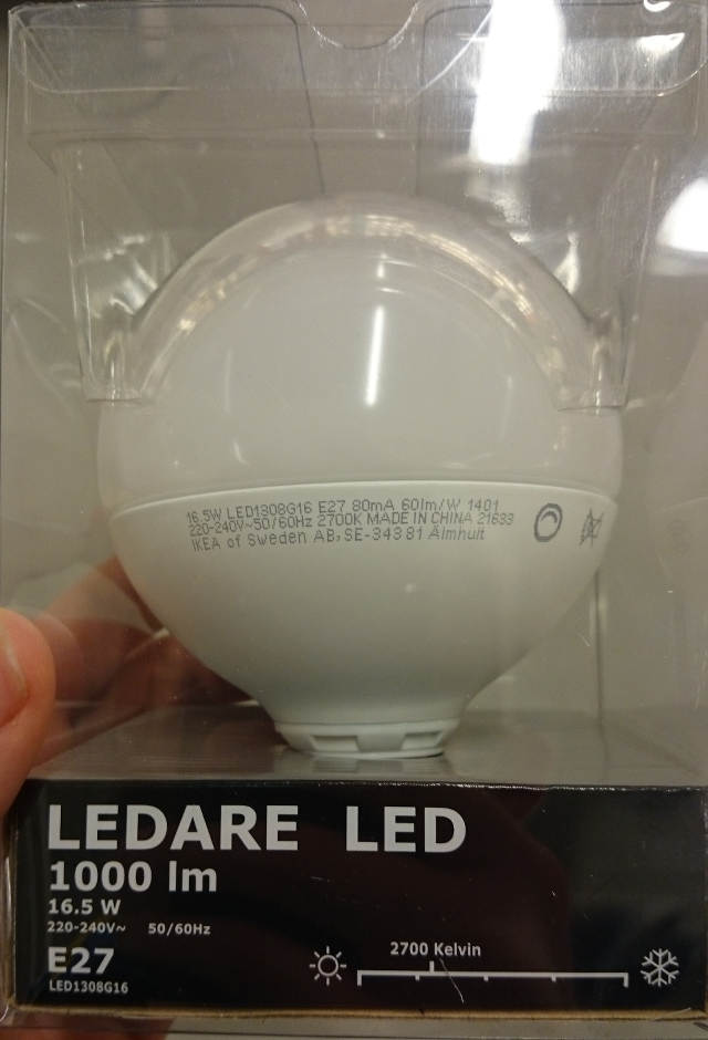

Sjakie2001 schreef op maandag 24 maart 2014 @ 11:34:
IKEA heeft eindelijk een dimbare 50W GU10 vervanger, een 7W LED van 2700K met een CRI van >87 en een bundel van 36 graden (9,99 moeten ze kosten). Ze staan nog niet op de IKEA website, maar ik heb ze zien liggen in het filiaal in Amsterdam.
Twee weken terug toevallig gehaald, belachelijk fel die dingen :D

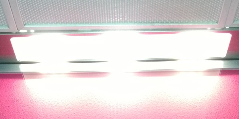

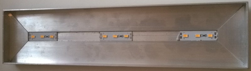

Zoals beloofd mijn DIY afzuigkap verlichting vervanger foto's.
Er zaten 2 stuks 40W gloeilampen in. Deze zijn nu vervangen door 9 warm witte Samsung 5630 LED's (3x3).
De hoeveelheid licht is toegenomen en het verbruik is van 80W naar ongeveer 2,5W terug gegaan.
Build in progress.
Close up 1
Close up 2
Gemonteerd
⛔geeft geen inhoudelijke reacties meer⛔

The Lord schreef op dinsdag 01 april 2014 @ 11:46:
Ziet er goed uit.
Zelf iets samenstellen loont. :)
Wat voor " voorschakel apparaten" heb je gebruikt en waar heb je die ingebouwd?

eymey schreef op woensdag 02 april 2014 @ 22:28:
Vorige week donderdag zagen we bij Ikea Amersfoort trouwens deze grote jongen :o :
Jammer alleen dat die qua zuinigheid helemaal niet geniaal goede lampen zijn, er zijn spaarlampen die een hoger rendement halen. Even een voorbeeldje (Philips Tornado, niets bijzonders) opgezocht die 970 lumen (tegen 1000 doet), maar dan bij 15W in plaats van 16.5W.
De Philips LED (wel met minder vermogen) die ik hier heb doet 75 lm/W, tegen dus slechts 60 lm/W voor de Ikea lamp.
http://www.conrad.nl/ce/n...Peer-Inhoud-1-stuks-230-V
Deze bijvoorbeeld, is hoewel die een lager vermogen heeft, met 84 lm/W toch een stuk (40%) zuiniger. De specs staan bij downloads in het datasheet.

marcop23 schreef op donderdag 03 april 2014 @ 17:43:
Met de IKEA-LED lamp kan je altijd nog je kamer elektrisch verwarmen. :)
Voet was AU! 85 graden C.
Bol was niet AU 50 graden C.
Beide gemeten met IR meter.

opuntia1 schreef op vrijdag 04 april 2014 @ 10:51:
AU meting met mijn vingers. :)
Maar je moet niet vergeten dat de meeste energie van een LED nog wordt omgezet in warmte (IR straling) i.p.v. het voor ons mensen zichtbare licht energie waarop de Lumen is gebaseerd.
Was het maar grotendeels IR-straling, dan zouden leds niet zo'n probleem met het afvoeren van hun eigen warmteproductie hebben. Het merendeel van hun warmte moet vanwege de lage temperaturen toch echt via convectie de lamp verlaten. De combinatie temperatuurmetingen en zo'n hoog opgegeven vermogen (en in verhouding een kleine aluminium heatsink) vragen wat mij betreft om een snelle rekensom hoe reëel de aanname van Ikea is dat de lamp zichzelf 'verantwoord' koel kan houden.
Zou je wat afmetingen van heatsink (=voet) en glazen bol kunnen posten?
Of natuurlijk direct zelf de oppervlaktes (A) berekenen en, uitgaande van een 'thermische efficiëntie' van ca 80 %{1} die 13.2 Watt (P) aan geproduceerde warmte over de twee oppervlaktes verdelen. Volgens P=h*A*dT kom je dan met de respectievelijke oppervlaktes (A) en temperatuurverschillen (dT) uit op een convectiecoëfficient h die ergens tussen de 10 en 25 [W/m2K]mag liggen... Toegegeven, stralingswarmte wordt in deze berekening geheel verwaarloosd, maar afgaande op eerdere sommetjes hierover schat ik die op maximaal 2-3 Watt. (ruwweg te berekenen met P=A*sigma* (Tw^4-Tk^4) met sigma=5,67*10-8)
{1} zie deze eerdere post voor onderbouwing led-efficiëntie met bronnen, ook in het achterhoofd gehouden dat deze lamp slechts 60 lumen/Watt haalt.

Verwijderd schreef op vrijdag 04 april 2014 @ 21:12:
Het is een bol van 90 mm.
Het onderste gedeelte van de bol is aluminium van 1 mm, het bovenste gedeelte is kunststof.
Verder denk ik dat er een aantal SMD Leds op een aluminium plaat in de bol zitten.
De warmte wordt afgevoerd via de aluminium onderzijde van de bol.
Dit is denk ik zo de opbouw van deze lamp.
Hij is nog heel, dus een destructief onderzoek ga ik nog niet uitvoeren. :) :) :)
Maar misschien heeft iemand deze zware jongen laten vallen, dan kunnen we snel iets meer weten. :)
Nog even iets meer.
Er zitten heel kleine openingetjes bij de E27 fitting.
Bij mij zit de fitting aan de onderzijde, dus dit openingen hebben misschien weinig zin.(vloerlamp) :(
Maar als de fitting boven zit, zouden deze openingen iets meer zin hebben. (plafond montage) :)
Echte lucht stroming zal er nooit zijn door gebrek aan een tweede opening. :(

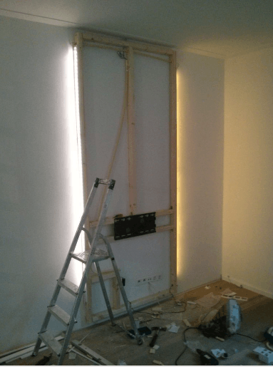

Een vraagje aan jullie :)
Zijn er mensen die een ledstrip hebben met een muurschakelaar (zoals deze: http://nl.aliexpress.com/...LED-Strip/1323186424.html). Ik wil geen afstandsbediening maar een muurknop. Werkt deze schakelaar met elke strip?
Iemand die dit al heeft of kan iemand zeggen welke ledstrip werkt met welke schakelaar? Je zit namelijk nooit de connectors zitten dus ik heb geen idee of het past op elkaar :/
  • JvS
  • Laatst online: 07:33
JvS
Ik heb hem zelf ook
Een ledstrip heeft bijna altijd altijd een voeding (adapter). Die voeding kan je 220V geven via een schakeldraad en een nuldraad (via een schakelaar dus). Zo zet ik mijn ledstrip uit en aan.
  • ID-College
JvS schreef op maandag 21 april 2014 @ 22:11:
Duidelijk! Hoe stel jij hem dan in kleur en sterkte? Gewoon met de afstandsbediening? Misschien een optie om een draaiknop te gebruiken, dan kan je hem ook verstellen :)
[ Voor 9% gewijzigd door ID-College op 21-04-2014 22:40 ]
  • JvS
JvS
Ik heb hem zelf ook
Ik heb geen RGB, maar als ik die zou hebben zou ik gewoon één stand gebruiken. Ik heb RGB alleen niet aangedurfd, omdat ik bang ben alleen maar felle kleuren te krijgen. Ik wil gewoon rustig en warm licht hebben.
Ik heb nu een zogenaamde "warm witte" ledstrip met bruin geschilderd plexiglas ervoor om het ook daadwerkelijk een beetje relaxte kleurtemperatuur te geven. Ben het nu aan het bouwen toevallig. Links "normaal" en rechts met kleurfilter ervoor. Schakeldraad en nul komt uit het plafond en gaat naar het losse stopcontact (wat je net niet ziet), daarin zit de adapter voor de ledstirp en 12V gaat naar de strips toe.
Afbeeldingslocatie: http://tweakers.net/ext/f/ENqiSZn7K7kcebw3SsKC27Bi/full.png
Heb me wel een beetje verkeken op kleurtemperaturen. Uit zulke goedkope leds (3528 ofzo) komt maar matig licht. Het is helemaal niet makkelijk "warm" te krijgen (kleurfilters reageren lekker bijzonder ook). Ik ben misschien een beetje kritisch, maar dit warme licht zou ik in een kantoor mogelijk wel ok vinden. In een woonkamer vind ik het echt niets.
[ Voor 32% gewijzigd door JvS op 21-04-2014 22:53 ]
  • ID-College
Daar twijfel ik inderdaad ook sterk tussen inderdaad! Ziet er mooi uit hoor! :)
Ik denk dat die kleuren erg fel worden en wil alleen maar wat licht wat naar boven schijnt, zonder al teveel verlichting door de kamer. Moeilijk te beslissen vanaf internet, daarom wil ik hem het liefst stelbaar zodat ik hem kan dimmen. Dan heb je een beetje keuze in de hoeveelheid licht... Welke heb jij nu op de foto?
[ Voor 3% gewijzigd door ID-College op 21-04-2014 23:08 ]
  • JvS
JvS
Ik heb hem zelf ook
ID-College schreef op maandag 21 april 2014 @ 21:57:
Dit is gewoon een controller in de vorm van een wandschakelaar. ;)
Je stopt er 12 volt in en je krijgt RGB (common anode) terug. In bestaande situaties niet zo handig want je zult dan een kabel moeten trekken naar je ledstrip en voeding.
Dit is een witte maar dat is dus het idee:
Afbeeldingslocatie: http://img.dxcdn.com/productimages/sku_207906_2.jpg
Overigens werken al die controllers zo, meestal zit het met een 4 pins header aan elkaar maar bovenstaande kom je ook wel tegen. Je kunt ook dit soort dingen kopen (rf of wifi):
Afbeeldingslocatie: http://img.alibaba.com/img/pb/391/756/851/851756391_366.jpg
Zwarte afstandsbediening met witte muurhouder, beetje hetzelfde idee als voor airco ab's vaak gebruikt wordt. Voordeel is duidelijk, je kunt hem eruit pakken maar dat is meteen ook het nadeel, afhankelijk van hoe (on)georganiseerd je bent kun je hem dus ook altijd kwijt zijn,. :+
Op de foto staat de controller zelf niet overigens, houder en ab met controller worden los van elkaar verkocht.
Misschien zijn er nog wel meer varianten op hetzelfde thema maar die ben ik nog niet tegengekomen. :)
  • ID-College
Bedankt allen :)
Ik heb even zitten zoeken en zat te denken aan deze strip icm de touchpanel wandbediening (http://ledstrip-specialis...rip-warm-wit-met-300-leds).
Nu is er echter ook een strip met de 5050 SMD leds (http://ledstrip-specialis...00-leds-ultra-binnen-ip33). Ik twijfel een beetje wat ik moet nemen.
De LED's komen te liggen op een muur die naar boven toe schijnt. De muur is 1 meter 80 en het plafond is 2,63 meter. Kortom, er moet dus 80cm overbrugd worden. Wat is hiervoor de beste keus? Wat zou het mooist staan denken jullie? (wil sowieso warm wit)
De aangegeven controller is van hetzelfde type als de rgb versie, je zal dus aparte kabels moeten trekken iig voor de voeding. 5050 geeft meer licht, best wel veel meer eigenlijk.
De ledstrip zelf zou ik ook niet hier bestellen, via ebay ben je onder een tientje (inclusief verzendkosten) klaar en je krijgt dezelfde strip maar je moet er wat langer op wachten.
Ander verschil is dat deze 3528 versie waterdicht, of beter nog, hufterproof is. De 5050 versie is niet ingegoten dus daar moet je best wel wat voorzichtiger mee zijn. Via Ebay is de waterdichte 5050 versie ook voor maar iets meer (maar ook rond de €10) te krijgen. Monteer de boel iig in een goot of niet maar wel met diffuus "glas" erop/boven, dat verspreid het licht mooi. :)
Die goot kun je het best lokaal kopen maar let even op de breedte, 5050 (is breder) en 3548 verschillen daar ook in. ;)
Oh en plaats, los van je keuze(s), wat plaatjes van het eindresultaat, dat is altijd leuk.

Ik zit al weken te dubben over de zeven aan te brengen spots voor in de badkamer en ik kom er gewoon niet uit. Heb me rotgezocht, maar kan geen sluitend advies vinden. De Badkamer wordt deze week afgemaakt dus moet nu wel de knoop doorhakken.
Sowieso wil ik led, maar ik twijfel nog tussen 12 volt of 230v. Volgens de elektriciën is 230v geen problem omdat de hoogte 250cm is. Ik twijfel daar zelf aan. Zou het wel graag doen, want die philips gu10 lampen zijn prachtig! Heeft iemand ervaring met (veilig) 230v gu10 plaatsen in de natte ruimte?Aangezien ze boven de douche en bad komen wel gebruik maken van IP65 armaturen? Veiligheid staat voorop natuurlijk, maar het nadeel van 12v vind ik dat er weer met trafos moet worden gewerkt.
Ik kan op dit moment nog alle kanten op, nu nog even de gouden tip welke kant 😄
Onder het bad wil ik trouwens ook nog een led strip monteren. Die zal sowieso 12 volt moeten vermoed ik. Trafo kan ik bij het toegangsluik van de vloerverwarming plaatsen. Of is dat ook link en beter op het plafond?
Hoop dat iemand de gouden tips voor me heeft, ik kom er echt niet meer uit...
  • opuntia1
  • Laatst online: 02-01-2023
opuntia1
XeNoBiTe schreef op zondag 11 mei 2014 @ 08:28:
Alles (metaal) binnen handbereik aarden en geen 240 V gebruiken binnen handbereik.
Plafond is denk ik geen probleem voor 240V of kan je erbij met je handen?
LED-strip alleen op veilige spanning 12 V.
Maar wel een hele goede gescheiden voeding kiezen, één kant van de 12V zou ik ook aarden.
Deze voeding niet op een vochtige plek monteren.
Veiligheid voor alles.
Ook alles in de badkamer op aardlek van 30mA!
  • XeNoBiTe
Het plafond kan ik niet bij met de hand (1 meter 86 ben ik), maar ip65 is wel aan te raden lijkt me of ip44 ook prima? Zou wel heel fijn zijn als 230 dan geen probleem is. Moet natuurlijk nog steeds niet iemand de douchekop op het plafond richten..
Voor de ledstrip dan de voeding op zolder monteren. Ook gemakkelijk toegankelijk voor eventuele vervangen.
Dat aarden is ook een goeie, neem aan dat de elektriciën dat doet maar vraag het voor de zekerheid. Stopcontact in spiegelkast voor voor tandenborstel en scheerapparaat moet ook dusdanig geaard zijn.
Samengevat: 230v spots plafond in ip65 armatuur. Led strip voeding op zolder. Alles op aardlekschakelaar 30mA. (Komt nieuwe meterkast alle elektra is vervangen in huis). Voldoe ik zo aan een veilige badkamer voor gezinssituatie met opgroeiend (avontuurlijk) kind?
  • Xander
  • Laatst online: 10:33
Volgens de huidige normen (NEN1010 2007 + C1 2008) valt alles tot 260cm boven de vloer bij je bad of douche in "zone 1". Spots in een plafond op 250cm hoog dus ook. Vroeger was dit minder.
In zone 1 moet je een lagere voedingsspanning gebruiken (max 25VAC of 60VDC) met een SELV of PELV voeding. Boven je bad of douchebak mag je dus geen 230V spots plaatsen. Ernaast wel. Als je geen douchebak hebt maar alleen een losse douchekop moet je een straal van 120cm daaromheen aanhouden.
In zone 1 en 2 (bij een hoogte <260cm) sowieso minstens IP4X spul gebruiken.
En dan neem ik voor het gemak even aan dat het geheel achter een 30mA aardlekschakelaar zit. Anders hoort er al helemaal geen 230V in je badkamer.
[ Voor 8% gewijzigd door Xander op 11-05-2014 10:37 ]
  • XeNoBiTe
Super, beiden bedankt voor de goede uitleg! Ik wil absoluut voldoen aan de veiligheidsnormen, dus dan wordt het gewoon 12v in het plafond op alle locaties.
Als iemand nog een tip heeft voor mooie 12v led ip44/65 armaturen (liefst compleet met 2700k leds en dimbaar), dan hou ik ook daar van harte voor aanbevolen! Zelfde geldt voor de trafo/driver. Geloof me, ik heb me rotgezocht, maar nog steeds niet een set gevonden waar ik echt helemaal op vertrouw qua kwaliteit/kleurtemperatuur.

Erg blij verrast! 2 mei besteld en net stond de postbode al voor de deur. :D
Zoals verwacht zijn de E14's hetzelfde als de E27 afgezien van het voetje. Gevolg is wel dat de basis wat breder is dan van een doorsnee E14 lamp en deze pasten dus net niet in de afzuigkap, na een innig onderonsje van de fitting met een zaag wel. :+
Zeker boven een gasfornuis wil ik zoveel mogelijk ventilatie. ;)
Overigens denk ik niet dat dit snel een probleem is, de gebruikte fittingen in deze afzuigkap waren ook wel erg hoog... De Ikea spaarlamp die erin zat zat ook klem tegen de fitting.
In de tussentijd heb ik er ook eentje opengepeuterd en het zit (zoals verwacht) erg simpel en goedkoop in elkaar maar het werkt. Gelijkrichtertje, 2 (afvlak)condensatoren en wat weerstandjes, dat is het. Moet ik wel eerlijk bekennen dat ik niet weet wat er in 'normale' ledlampen zit en het is natuurlijk afwachten wat de levensduur is. :)

Ik heb mijn badkamer gewoon aan laten leggen met halogeen spotjes (geen extra kosten) en deze daarna vervangen door deze: Philips CorePro LEDspotLV 6.5-50W MR16 WW 36D
Althans: ik heb er nu 1 vervangen, de andere moeten nog geleverd worden.
Vooralsnog ben ik bijzonder tevreden met het resultaat. De lamp is nagenoeg hetzelfde als de Osram 35 watt lampjes die erin zaten. Voordeel is dat de armaturen nu nagenoeg niets kosten en de lampjes zelf 13-15 euro.
Als je wil kan ik daar nog wel een foto van maken.
Toch maar even foto's gemaakt.
De situatie zonder het licht aan:
Licht uit
Situatie met licht aan, rechter lampje is led, linker is halogeen.
Licht aan
Vanaf de andere kant een foto genomen, linker is led rechter is halogeen
Andere kant
