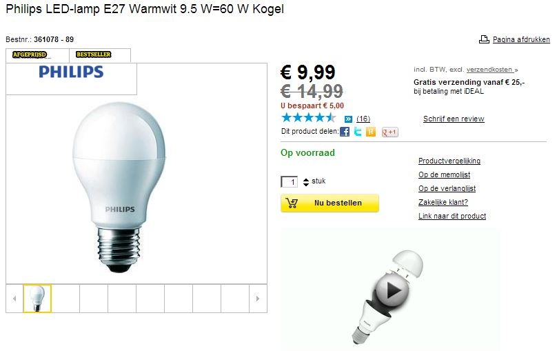

Dit is niet duur:
plus nog eens 10% korting, alleen vandaag
philips led lamp conrad
http://www.conrad.nl/ce/n...013_NL_actiepagina_361078
[ Voor 14% gewijzigd door psy op 04-11-2013 16:33 ]
  • !null
  • Laatst online: 27-11 19:53
Dat is overigens wel een flink sterke lamp. Hij kan je nog wel eens tegenvallen omdat hij te veel licht geeft. Ik vond hem te sterk voor onze woonkamer en slaapkamer. Nu heb ik hem in de kleinere badkamer gehangen :+
Ampera-e (60kWh) -> (66kWh)
Elektrische camper (80kWh)
  • psy
  • Laatst online: 25-11 10:50
psy
Ja zoiets las ik ook al bij de reviews, 60W lijkt wat voorzichtig geschat. Ik denk dat het een zeer praktische lamp is voor in een portaal of overloop.

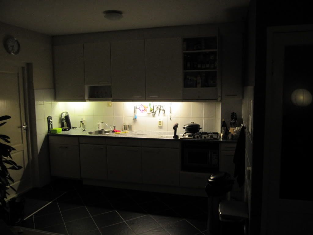

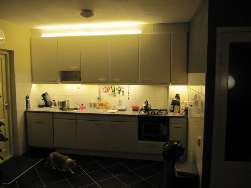

Vandaag de 20 jaar oude TL verlichting van de keuken vervangen door led-strips van een samenkopen actie.
Het verbruik was eerst 50W en nu 35W, niet erg groot maar het kleurverschil maakt het ruim de moeite waard:
Oude TL's:
Led strip:
Prijs was ongeveer 25 euro voor de strip, voeding 12V/3A was 13 euro en de kabels/soldeer had ik nog
De strip aan de bovenkant word nog verlengd wanneer de volgende 5 meter binnen is.

Nakebod
Nope.
En even een paar snelle foto's genomen, al is het idee vast wel duidelijk.
Afbeeldingslocatie: http://gallery.rutten.me/cache/images/LED/DSC00978_595.jpg
Afbeeldingslocatie: http://gallery.rutten.me/cache/images/LED/DSC00981_595.jpg
Afbeeldingslocatie: http://gallery.rutten.me/cache/images/LED/DSC00982_595.jpg
En ook nog filmpje in de fade stand.
Prima als sfeerverlichting achter de TV, veel te weinig om ook echt iets te zien :P

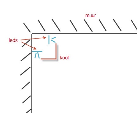

Ben nieuw in dit forum, dus vergeef mij dat ik geen 120blz doorlees.
Ik wil als bijverlichting een kolom maken van vloer tot plafond.
Nu denk ik dus aan een ledstrip omdat deze een mooi gelijkmatig verdeeld licht geeft.
Onderstaande ledstrip lijkt mij mooi omdat de kleur wit te regelen is.
http://www.ledstripxl.nl/...s-Compleet-(WIT-PCB).html
  1. Jullie hebben wat meer ervaring met led(strips) wat denken jullie daarvan?
  2. Ik lees 7-8 lumen per led, maar moet ik dat maal 600 of maal 300 doen? (want er zitten 300 warm wit en 300 koelwit leds in)
  3. Ik zag een post waar mensen ze in een aluminium u-profiel monteren, waar is dat voor? voor een hogere licht reflectie of voor een mooiere montage?
www.casarodriguillo.com
  • Femme
  • Laatst online: 28-11 08:33
Femme
Hardwareconnaisseur
Official Jony Ive fan
Persoonlijk vind ik koudwitte leds useless voor in huis. Ik zou eerder een combinatie zoeken tussen warmwit en amber of rgb. Aluminium profielen worden gebruikt om de strips en een eventuele diffusiestrip op een mooie manier te kunnen monteren, om de leds uit het zicht te helpen of om afstand te creeëren tussen de leds en de eventuele diffusieplaat.
Tenzij de leds in een koof worden geplaatst en niet direct zichtbaar zijn zul je toch een diffusieplaat willen gebruiken om een egale verspreiding van licht te krijgen.
  • Pinin
  • Laatst online: 23-11 09:34
Pinin
Historie | Luxe | Duurzaam
Dank je, dan wordt het gewoon warm wit. Ik heb een tekening toegevoegd van mijn idee.
Ik kan maar heel erg weinig (lees niets) over diffusiestrips vinden
1. houden die niet erg veel licht tegen?
2. bestaan die in 250cm hoog?
3. waar koop je dat
4. verdere tips bijv. de afmetingen?
afbeelding is "bovenaanzicht" in hoek van de woonkamer
Afbeeldingslocatie: http://tweakers.net/ext/f/Y8zDYTZPi3ImtoA80qz9u5Li/thumb.jpg

Pinin schreef op maandag 18 november 2013 @ 13:43:
3. waar koop je dat
Ik heb zelf een jaar geleden hier een PyraLED diffusieplaat besteld:
http://www.ledisvet.nl/product/pyraled-diffusieplaat-3mm
Als je handig bent kun je de stroken zelf op de juiste maat zagen. In jouw geval zou je twee stroken tegen een aluminium hoekprofiel kunnen zetten. De diffusieplaat zorgt voor een perfecte spreiding van het licht en voorkomt dat je in de leds kunt kijken. Een nadeel is wel dat het wat licht wegneemt.
