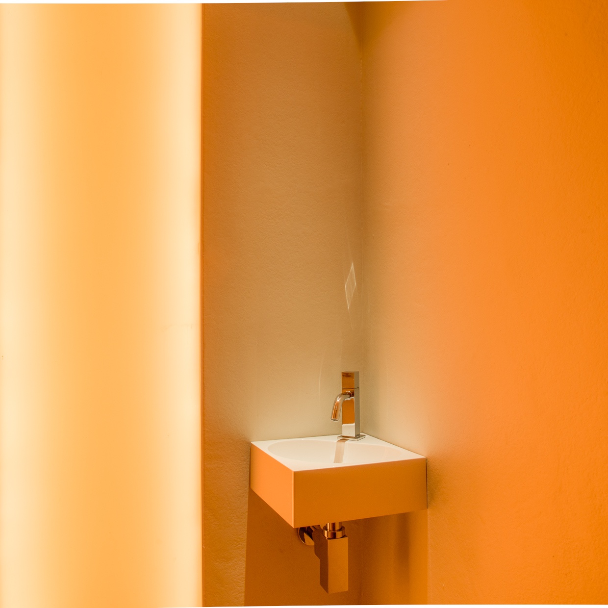

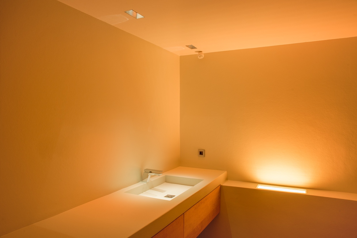

Afgelopen weekend ben ik bezig geweest met het monteren van wat plafondspots in mijn badkamer en toilet. Ik gebruik hier een Kreon Down In-Line armatuur voor GU53-lampjes waar ik de gatenzaag op heb gezet om grotere gaten voor twee inbouwspots met een 40mm binnendiameter te creeëren. Hiervoor gebruik ik per armatuur een 12 graden warmwitte 1,2W Osram Dragonspot en een 120 graden amberkleurige 2,5W Lumoluce Luxor spot. Door amber en warmwit te mixen is een wat warmer licht mogelijk. De hoofdverlichting in de ruimte bestaat uit rgb led-strips achter melkglas. De warmwitte leds worden gebruikt voor accentverlichting van in dit geval de wastafel en het fonteintje in het toilet. De leds worden aangestuurd door een EldoLed PowerDrive DC 90 met de warmwitte en amber leds ieder op een eigen kanaal zodat ik de intensiteit nauwkeurig kan finetunen per lichtscene. Er zit denk ik zo'n 17 meter draad van 1mm^2 per ader tussen de driver en de verste led. De aarde is gedeeld zodat ik twee ledkleuren kan aansturen via drie aders. De PowerDrive DC wordt passief gekoeld met een heatsink voor een Athlon 64 :) .
Ik ben tevreden met het resultaat, wit licht waar ik het moet hebben zonder dat er afbreuk wordt gedaan aan de kleurverzadiging van de kleurenverlichting in de rest van de ruimte. Als het goed is zou de verlichting geen slagschaduwen moeten veroorzaken als je (niet voorover hangend over de wastafel) voor de nog niet gemonteerde spiegel staat, maar dat moet ik nog uitproberen. De bedoeling is dat er alleen indirect licht op je gezicht valt.
Het is niet mogelijk om het goed op beeld vast te leggen maar dit geeft een indruk:
Ledverlichting badkamer gastenverblijf
Ledverlichting toilet gastenverblijf

Nice. Ik zie op de 1e foto volgens mij het melkglas met de ledstrip? Gebruik je 1 zo'n unit om de hele badkamer van licht te voorzien? Of heb je op een andere plek nog zo'n strip?
Daarnaast zie ik op de 1e foto 2x de Kreon Down In-Line armatuur, heb je in beiden een warm-witte spot gericht op de wasbak?

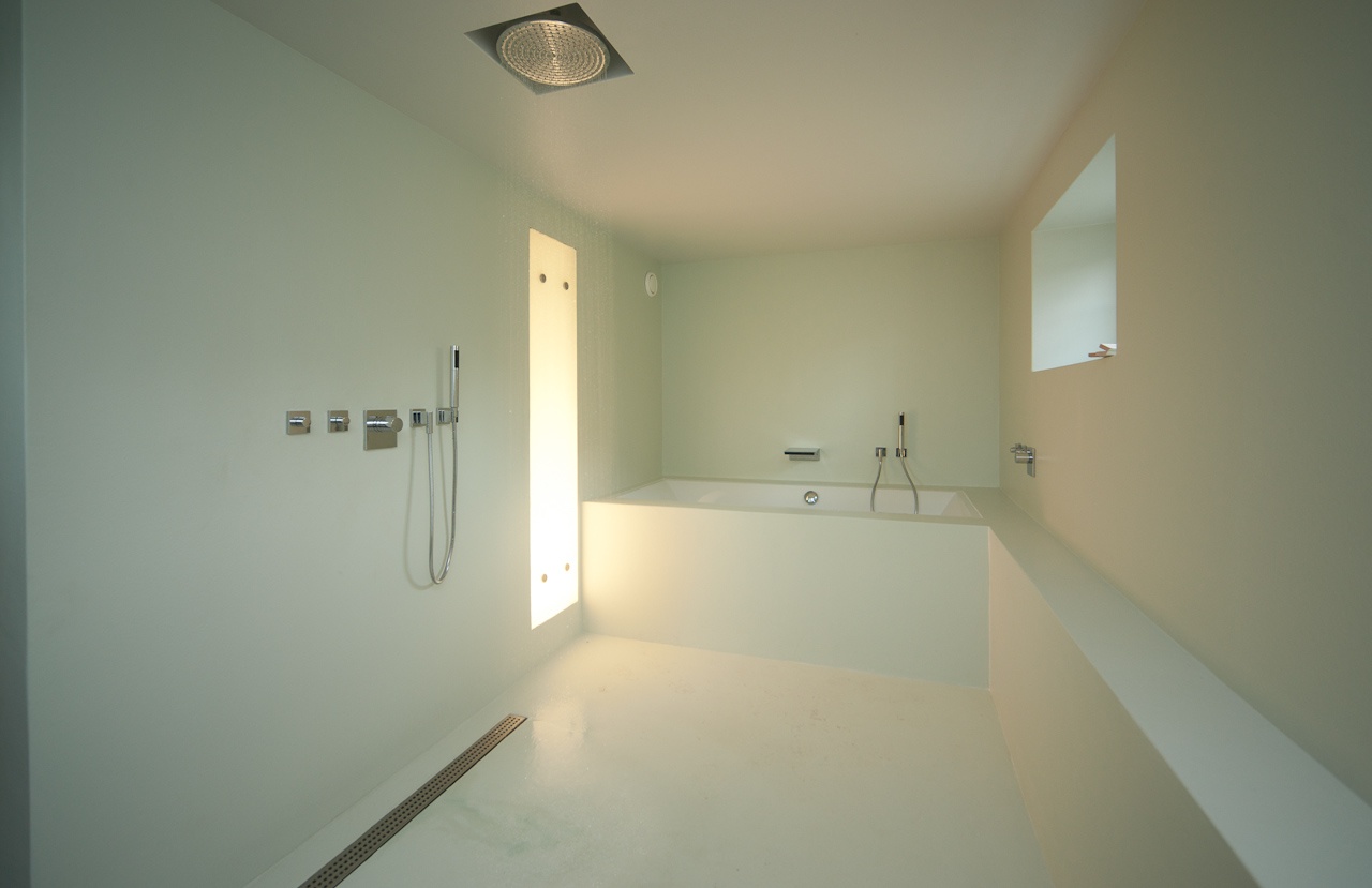

Niek_ schreef op dinsdag 01 oktober 2013 @ 20:07:
Het melkglas bevindt zich tussen het toilet en de badkamer, twee glasplaten met daartussen zo'n 5cm ruimte. Rondom is een rgb led-strip met een vermogen van 14 Watt per meter aangebracht. In totaal zit er bijna vijf meter in. Dit levert 's avonds voldoende licht op, bij daglicht zou het wat meer mogen zijn. Het melkglas is ongeveer 40cm breed en wordt niet helemaal egaal verlicht maar het is acceptabel. Hier zie je het van de andere kant, op deze foto wordt ie van achteren verlicht met een bouwlamp.
Douche
De Kreon Down In-Line hebben in beide een warmwitte spot en een amberkleurige. Twee keer 1,2 watt 12 graden is al voldoende om de wasbak te verlichten.
De rest van de verlichting in de badkamer bestaat uit twee lichtbakjes van ca 45x11cm in de opstaande rand (die is ontstaan omdat ik de badkamer heb uitgediept waarbij er een betonnen bak aan de binnenkant is gestort onder de fundering). Voor in de lichtbakken heb ik op een plaatje vijf stukjes led strips van 2cm breed en 40cm lang laten solderen. Die strips hebben een vermogen van 28 W per meter. Er moet nog een glazen plaatje van melkglas op geplaatst worden. Samen met de andere ledstrips levert dat genoeg licht op in de badkamer (en het toilet).

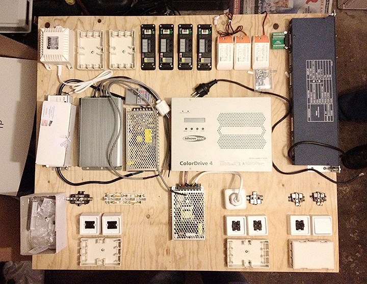

De aansturing gaat vanuit een centrale ruimte waar de onderstaande multiplexplaat met schakelactoren, voedingen en drivers is opgehangen:
Schakelbord
De blauwe unit is een dmx demultiplexer met 72 0-10V uitgangen. Ik was van plan daarmee de witte Osram voedingen te dimmen via 0-10V maar ik heb die zut er nu uitgegooid en vervangen door een EldoLed PowerDrive. In de onderste lasdoosjes zijn Fibaro double relay switches gemonteerd waarmee ik twee lasten kan schakelen. Die zitten aangesloten op contactdozen erboven waar de voedingen ingeprikt zitten en kunnen ook met de hand bediend worden. De zwarte units zijn EldoLed LinearDrives voor de led-strips en linksboven zit nog een oldskool trafo voor halogeenverlichting waar een z-wave dimmer voor zit.

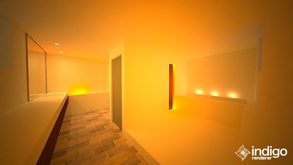

De layout van mijn huis heb ik samen met een architect ontworpen. Het betreft een renovatie van een zeventiende eeuwse T-boerderij dus het omhulsel en vertrekken in het voorhuis waren er al. Die architect heeft ook wat details gedaan zoals het ontwerp van de trap maar verder doe ik alles zelf: materialen, kleuren, lichtplan, interieurinrichting, uitzoeken en monteren van componenten en hier en daar wat aanpassingen aan het ontwerp van de architect vanwege voortschrijdend inzicht en gewijzigde bestemming van een deel van het huis (de badkamer is onderdeel van een vakantieverblijf dat ik volgend jaar in de markt hoop te kunnen zetten). Deze badkamer is later toegevoegd en heb ik helemaal zelf ontworpen. Om het lichtplan te valideren heb ik een model gemaakt in Sketchup. Het leuke is dat het uiteindelijke resultaat dan ook nog aardig lijkt op de renders :) .
Badkamer render
