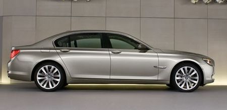

Teaser van BMW voor de nieuwe F01 7-serie:
Afbeeldingslocatie: http://tweakers.net/ext/f/FuWZf3NXqh1xr7kwRuFZVGHA/full.jpg
Veel CS-invloeden dus gaat gaaf worden denk ik :) .

Femme schreef op maandag 30 juni 2008 @ 23:54:
Sweet :) met datsoort teasers lijkt het toch wel een beetje goed te komen met de styling.
Still not sure though...
Ik ken een paar mensen die al zijn wezen praten voor de nieuwe 7.
Er worden een paar maanden na lancering (waarschijnlijk maart) test wagens van BMW zelf verkocht. Korting zal zo rond de 25% komen te liggen.
Dus goedkope manier om aan een nieuwe 7 te komen.

Blijkt de foto toch nog aardig in de buurt te komen.

Mooi. alleen die Angel Eyes. Ik ben benieuwd wat ze daar dan precies aan veranderd hebben.

Lijkt me eenvoudig: led-verlichting :)

Beetje saaie bak, de nieuwe 7 (ja ja, het is nooit goed ;) ).

Als ze uiteindelijk ook zo worden met die gaten ertussen kan BMW mooi aansluiten achter audi met hun kitchverlichting. Ik hoop toch echt dat er meer ledjes naast elkaar komen te zitten.

Enkele foto´s van de nieuwe 7 serie die over een paar dagen in Moskou wordt gepresenteerd
Afbeeldingslocatie: http://static.autoblog.nl/images/wp2008/BMW%207-serie%202009%2008.jpg
Afbeeldingslocatie: http://static.autoblog.nl/images/wp2008/BMW%207-serie%202009%2015.jpg
Afbeeldingslocatie: http://static.autoblog.nl/images/wp2008/BMW%207-serie%202009%2010.jpg
Afbeeldingslocatie: http://static.autoblog.nl/images/wp2008/BMW%207-serie%202009%2006.jpg
Afbeeldingslocatie: http://static.autoblog.nl/images/wp2008/BMW%207-serie%202009%2012.jpg
Afbeeldingslocatie: http://static.autoblog.nl/images/wp2008/BMW%207-serie%202009%2011.jpg
Persoonlijk vind ik dat het een erg mooie stijlvolle wagen is geworden, ow ik bedoel gebleven :)

Ben het wel met je eens, maar het is nu wel een veredelde 5er geworden imo. De huidige (of vorige) 7-serie (zie Heuving) is imo toch wel meer onderscheidend van de rest!
  • Bartjeee
Jammer van die achterlichten, bij de huidige is dit een stuk mooier heeft nu zelfs wel iets weg van de nieuwe Citroen C5. Interieur is er wel een stuk mooier geworden, denk dat ik hem een keer in het echt moet zien.
Grappig, hij kan ook googlen op je iDrive scherm.
Interieur vind ik op zich wel mooi, maar aan de andere kant wel ietwat rommelig zo en veel knopjes. Of ligt dat aan mij?

Schitterende koplampen in ieder geval. Voorkant vind ik niet lelijk maar wekt bij mij wel het beeld van een varken op. Achterkant doet mij denken aan de nieuwe Corolla sedan en de Lexus LS maar vind 'em niet lelijk maar wordt er ook niet warm van. Interieur blijft mooi.

Hopelijk zien de achterlichten er in het echt beter uit. Niet dat de achterlichten ooit het mooiste punt bij de 7-serie waren :+
  • SB249
  • Laatst online: 00:18
Stuur is gruwelijk lelijk, achterkant is lelijk en vanaf de zijkant is het ook niet veel soeps. Zonde ..

@nieuwe 7 plaatjes
• Het front levert 'lieve' koplampen op en wat koddige bolle BMW nieren. Het mag wat aggressiever
• wat van de zijlijn opvalt, is het rechte karakter daarvan (de lijn net onder de ramen door, doorlopend in neus en kofferbak. Dat geeft het idee van de Chrysler 300cc met raampjes die minder hoog lijken
• de zijkant oogt het allerbeste. Beetje coupé vorm en een wat langere neus. Dit is spannend! Hadden ze de neus maar iets scherper gemaakt ;(
• acherkant is keurig, wel iets te Lexus achter. Kan ik mee leven
• interieur kan mij niet boeien, zolang de stoelen maar even lekker zitten als in de E65/66 :P

Ik vond Heuving's oude 7 de mooiste 7. Close second, de E38 7-serie. Deze nieuwe is echt een kruising tussen een 5-serie en een C5 idd :{
