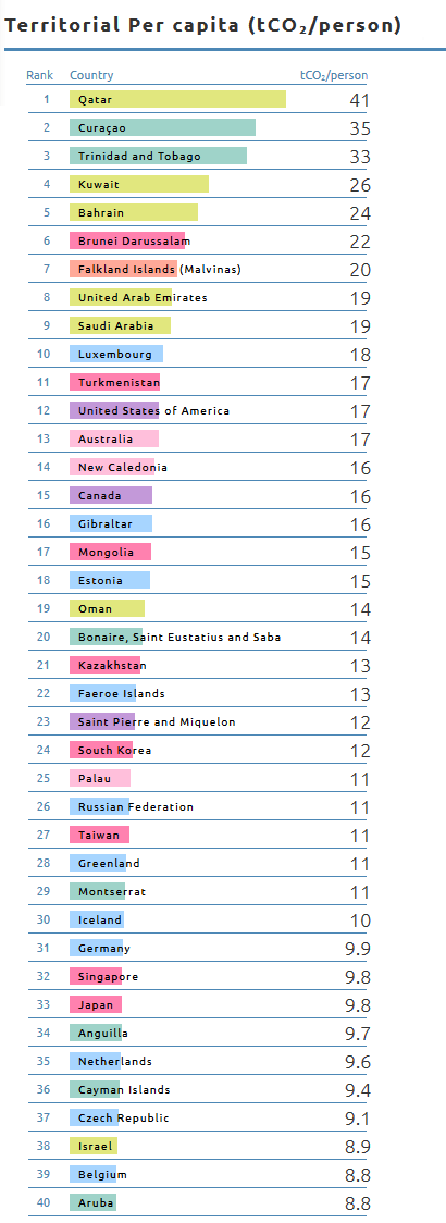

Kijk eens even op http://www.globalcarbonatlas.org/en/CO2-emissions. Selecteer landen als Nederland, Belgie, Duitsland en Zweden, en als Afrikaanse (Afrika is een continent met meerdere landen ;) )/Aziatische landen als Senegal, Uganda, Tanzania, Syrie en Thailand. Het merendeel van de laatste groep heeft een uitstoot <20% dan die van Nederland (gemeten in uitstoot per capita).
Dank voor de link. Als je dat in grafiekvorm laat zien ( aan de rechterkant ) en dan op per hoofd inwoner sorteert, kom je op het volgende uit:
Afbeeldingslocatie: https://tweakers.net/ext/f/hmHozfeACWCF3UeoZlR0yTOd/full.png
Nederland staat op plaats 35, en België op 39. Enorm grote gebieden met veel meer inwoners gaan ons voor, zoals de Amerikaanse Staten, Canada en Australië, welke minimaal 1,5x zoveel uitstoot genereren.
Ik denk dat o.a. Nederland zeker wat aan doet om de uitstoot te verlagen, zie bijvoorbeeld dit artikel: https://www.nrc.nl/nieuws...n-op-gas-5684284-a1535388

Onbekend schreef op vrijdag 14 juli 2017 @ 20:43:
Maar wat zou bijvoorbeeld Australië doen om de uitstoot te reduceren terwijl ze 1,5x meer mensen hebben die bijna 2x zoveel uitstoot geven?
Je maakt hier een omgekeerde misvatting.
Australie is nl relatief energie zuiniger dan Nederland.
In Australie zijn de afstanden net zo groot als heel Europa maar toch zijn ze maar 1,5 keer minder zuinig.
Maw Nederland scoort beter maar dan uitsluitend omdat we kleiner zijn en minder reizen, aangezien Nederlanders toch de meeste tijd in Nederland blijven.
Nederland zou juist meer richting 5x zuiniger moeten zijn dan Australie, aangezien efficiency in Australie bijna niet te doen is wat wegverkeer betreft.
Als je dan ook meeneemt dat we en 1 van de hoogste OV benutting hebben en absoluut het hoogste percentage fietsers dan doen we het ronduit slecht.

Verwijderd schreef op donderdag 10 augustus 2017 @ 09:45:
Ik doe al veel, nog 0,1 aardes minder consumeren en ik ben duurzaam :)
Ik zit nu aan 1,1 aardes, 4x minder dan de gemiddelde Belg: http://www.footprintcalculator.org/

styno schreef op dinsdag 22 augustus 2017 @ 10:02:
Niet dat ik de oplossing heb, noch dat ik hiermee kritiek wil geven of dat ik wel "duurzaam" ben, maar jezelf "duurzaam" noemen in de huidige maatschappij is in mijn opinie onmogelijk. Aan alles wat je eet, vervoert of anderszijds consumeert zitten CO2 (equivalent) emissies vast en die de komende eeuwen en millennia het wereldklimaat zullen beinvloeden. Nummers en prestatieindicatoren kunnen nogal misleidend zijn zonder de juiste context.
Als die berekeningen kloppen en we kunnen allemaal onder de 1 geraken, dan zijn de grootste problemen toch van de baan? De mens heeft honderdduizenden jaren kunnen leven zonder de CO2 uit balans te halen. Onze planeet zou bvb. ook 10 miljard Afrikanen kunnen dragen.

Verwijderd schreef op dinsdag 22 augustus 2017 @ 13:10:
Mijn punt was eigenlijk dat we o.a. geen fossiele CO2 (=lange koolstofkringloop) meer kunnen gebruiken om duurzaam op deze aarde te leven zonder significante klimaatverandering. Zodra je CO2-emissies uit de korte kringloop komen kun je zeggen dat je (op dat vlak) duurzaam bezig bent. Maar in de huidige maatschappij is dat onmogelijk.

Verwijderd schreef op woensdag 23 augustus 2017 @ 10:00:
Voor mensen onbewoonbaar zal ons niet zo snel lukken denk ik, afgezien van een grote kernoorlog misschien. Mensen zijn zeer felxibel en passen zich aan een veelvoud aan biotopen aan.
Het uitroeien van de mensheid is een extreme uitkomst, net als dat klimaatverandering goed voor ons is: allebei hebben ze op de curve van mogelijke uitkomsten een erg lage kans. Dus argumenteren tegen een uiterste is al snel een stropop argument.
Maar realiseer je dat je bewering "mensen zijn zeer flexibel" betekent dat er een enorme migratiedruk richting meer gematigde klimaten ontstaat (waar wij wonen)? Mensen in ontwikkelingslanden die nu afhankelijk zijn van kleinschalige landbouw (veelal landen rondom de evenaar) zullen in een 2+ scenario in toenemende mate niet buiten kunnen werken doordat de temperatuur en luchtvochtigheid simpelweg te hoog is om een mensenlichaam af te koelen.
Wij kunnen ons in onze huizen en kantoren airco permiteren, het grootste deel van de mensen kunnen dat niet. En dat is slechts één aspect van de gevolgen.
Dat mensen zeer flexibel zijn betekent niet dat de wereld in een 2+ scenario een fijne wereld is om achter te laten. Bovendien is er een groot verschil tussen diegenen die nu profiteren van de ongelimiteerde CO2-emissies en diegenen die de gevolgen ondervinden. Moreel gezien kun je dat niet afserveren met "ja maar mensen zijn flexibel", wat ondermeer ook uit het Parijs Akkoord blijkt.
Wat wel problematisch gaat worden is het voeden van de enorme bevolkingsaanwas in Azie en Afrika. Daar valt niet tegenop te produceren, we kunnen met deze groei de hongersnood hooguit uitstellen.
Waarom altijd dat wijzende vingertje naar een ander? Als je hongersnood wilt voorkomen, dan zou je allereerst moeten werken aan een eerlijkere verdeling van voedsel. Er sterven nu mensen van de honger, terwijl wij in het Westen sterven aan obesitas.
De rijkste 1% van de VS stoot meer dan 2500x zoveel CO2 uit dan de armste 1% wereldwijd en 40% van de wereldwijde CO2-emissies komt van de rijkste 10%. En zo gaat het ook met voedsel; vlees en melkproducten verbruiken veel meer grondstoffen dan de meeste groenten en wij zijn de grootverbruikers, niet Afrikanen en Aziaten. Zij zijn het probleem niet, wij zijn het. Kut om te horen, maar zo is het wel. Ook in dit topic zitten mensen uit de rijkste 1% en vrijwel iedereen hier zit in de rijkste 10% en zelfs de meest duurzame hier zal veel meer grondstoffen verbruiken en emissies uitstoten dan een groot arm gezin in Afrika of Azie.
