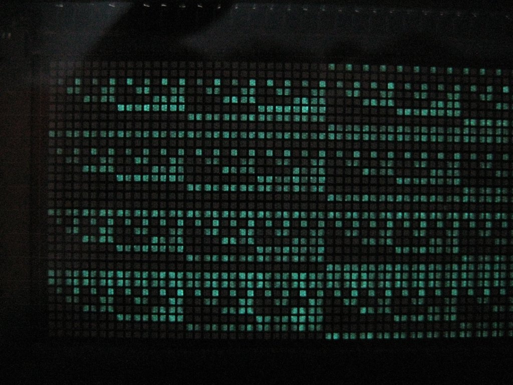

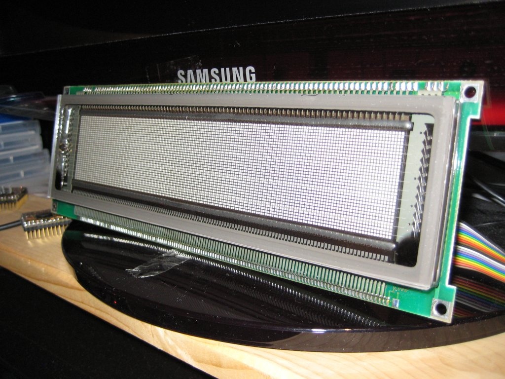

Ben vanmiddag eens bezig geweest met wat VFD's die ik op de kop had getikt. Komen uit een oude weegschaal waarschijnlijk, en ze zijn goed ingebrand. Reso is 170x32, dus het leek me wel aardig om er eens mee te experimenteren. Na lang proberen, klooien, en meten, heb ik eindelijk een soort van pinout vast kunnen stellen.
Afbeeldingslocatie: http://tweakers.net/ext/f/WjDXS9L23xXspaLPMfPcqE13/thumb.jpg
't zijn verschikkelijk nare dingen om mee te werken, er zit ongeveer niets op! Alleen wat shift registertjes en wat logica waarvan ik het nut niet snap. Ze moeten dus actief gescanned worden. Hoogspanning en gloeispanning moeten ook allemaal van buiten komen. Een hoop geknutsel Een avr'retje later kreeg ik na lang prutsen beeld.
Afbeeldingslocatie: http://tweakers.net/ext/f/i0O3owZmPNvEsZHhbMwDkyBc/thumb.jpg
Yay. Probleem is alleen dat ik geen idee heb wat voor spanningen het apparaat verwacht, en mag hebben. De drivers die er op zitten mogen 80V en 50mA hebben, dus dat moet niet zo'n probleem zijn. Ik heb voor de gloeispanning gewoon 5v DC genomen, maar daardoor licht het VFD ongelijkmatig op. AC is daar dus een uitkomst. De draadjes worden nog niet roodgloeiend, dus ik denk dat daar nog iets meer stroom mag lopen
Ik heb nu 30v over het schermpje staan, maar het schermpje is nu absoluut niet in daglicht leesbaar. Als m'n controller stopt met scannen heb ik aan 14v al genoeg, maar dan is er 1 regel constant verlicht. Tot welke spanning zou ik kunnen gaan? Wat is een normale spanning voor dit soort units?
In plaatje 2 is een programmeer fuckup te zien. Wie 'm ziet mag door voor de spreekwoordelijke wasmachine.

Ben totaal geen programmeur, maar ik zier wel een patroontje in; 1, 2, 4, 8, 16, etc.. blokjes. :)

De rechter helft van het display zitten wat onverklaarbare blokjes boven aan?

Yes! Bleken uiteindelijk wel verklaarbaar, foutje in het decoderen van de bytes in de framebuffer.
Zjosh mag door voor de wasmachine!
