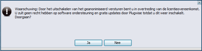

Tijdje terug een Plugwise setje (Stick, Circle+, Circle) gekocht op Marktplaats.
Maar blijkbaar wil Plugwise nog steeds ERG graag je gegevens weten, aan deze melding te zien:
Afbeeldingslocatie: http://tweakers.net/ext/f/goAFchN9jAKDUTfsFc3hgJJj/full.png
Het is dan wel geanonimiseerd, maar toch :/
