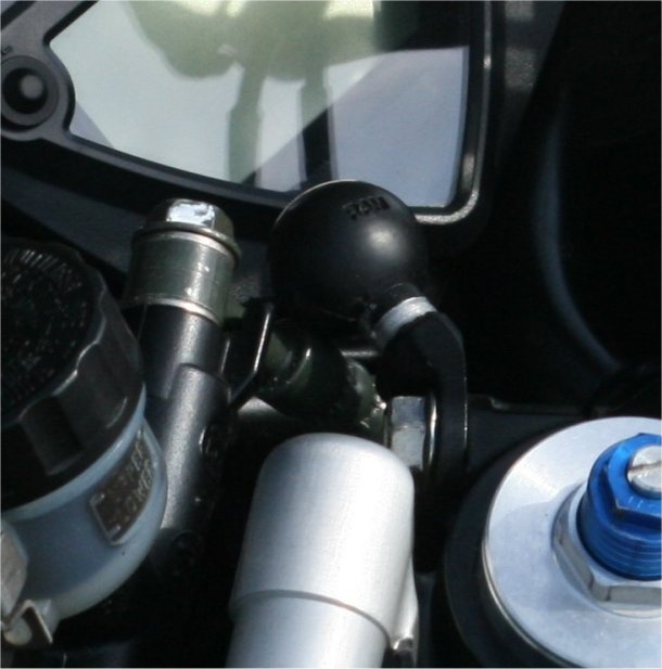

Een technische vraag voor diegene die hem begrijpt. Ik heb een tijd geleden een USB socket gekocht voor mijn motorfiets, deze;
Afbeeldingslocatie: http://i.ebayimg.com/t/New-Waterproof-Motorcycle-Car-Cigarette-Lighter-Socket-Dual-USB-Charger-amy-/00/s/MTIwMFgxNjAw/z/~ekAAMXQfFJRR9QQ/$T2eC16VHJHgE9n0yFjOGBRR9QPz-P!~~60_12.JPG
Nu wil ik hem hier bij het voorpaneel, onder het windscherm in een van de zwarte plasticen kappen monteren. Dat is op zich geen probleem, daar kom ik wel uit.
Afbeeldingslocatie: http://img.photobucket.com/albums/v294/ricepuppet/DSC_0001_zps2af4d5e3.jpg
Wat ik vreemd vind, is dat de stroomkabels van dat ding zo kort zijn. Rood is langer dan zwart, maar de zwarte is nog een 15cm, de rode kabel ong. 30cm.
Nu heb ik filmpjes op Youtube gekeken en de aansluiting moet simpel zijn. Alleen, met zulke korte kabels kom ik niet bij mijn zekeringskast, waar ik hem aanvankelijk op mijn koplamp unit wilde aansluiten - zodat hij alleen stroom krijgt wanneer de motorfiets aanstaat. Direct op de accu aansluiten kan ook, maar dan staat er continu stroom op, wat inhoud dat een ieder voor de lol zijn telefoon kan opladen als er ik niet ben via mijn motorfiets.
Afbeeldingslocatie: http://img.photobucket.com/albums/v294/ricepuppet/DSC_0002_zps07c5d311.jpg
Nu dit. Ik heb een aantal stroomkabels hier dichtgetaped. Kan ik elke willekeurige rood+zwart stroomkabel doorlussen door middel van een kroonsteen en alle benodigde kabels - van de USB plug + willekeurige rood-zwart kabel - doorlussen naar de kroonsteen om het zo op te lossen?

Ricepuppet schreef op vrijdag 28 juni 2013 @ 13:19:
Zwarte kan je waarschijnlijk gewoon aan je kuipframe vastmaken. Die zit 9 van de 10 keer wel op de massa. Wat ik normaal met navigatie doe is hem over de voorremlichtschakelaar heen schakelen. Kom je bij de bedrading van je stadslicht? daaroverheen zou die het ook wel moeten doen. Een willekeurige draad pakken lijkt me niet handig. Athans, ik zou niet in de bedrading van het contactslot gaan knippen ;) En netjes solderen is een stukje beter dan een kroonsteen..

M3rcury schreef op vrijdag 28 juni 2013 @ 13:26:
[...] En netjes solderen is een stukje beter dan een kroonsteen..
Solderen is ook geen probleem voor mij. Ik vraag mij alleen af of ik alle kabels zo bij mekaar solderen op een hoopje - even makkelijk gezegd - en wat ik eigenlijk wilde doen, was dit
Alleen zijn de kabels te kort daarvoor.

Ricepuppet schreef op vrijdag 28 juni 2013 @ 13:37:
[video]
Dan soldeer je toch een stukje rode kabel om hem langer te maken? Ik zie het probleem niet echt om eerlijk te zijn.

Ik had mijn aansluiting ook gewoon permanent aan de plus hangen, zonder schakelaar o.i.d. ertussen (wel met een zwevende zekering uiteraard!).

bakvis schreef op vrijdag 28 juni 2013 @ 13:38:
Dat is prima. Echter, de zwarte kabel van de USB plug kan ik gewoon aansluiten d.m.v. solderen met een andere zwarte kabel bij de kuip? Dat ik een combinatie maak van 2 + 1?
Want anders trek ik die zwarte kabel ook gewoon compleet door naar de zekeringskast. Maar als dat allemaal niet hoeft, dan soldeer ik ze liever bij de kuip in de buurt.

Ricepuppet schreef op vrijdag 28 juni 2013 @ 15:19:
Dat zou in principe kunnen, ik zou eens even gaan kijken of je een bedradingsschema kunt vinden voor je motor. Vaak zijn die wel online te vinden, dan weet je het zeker.
Doortrekken naar de zekeringkast is altijd goed en een multimeter doet wonderen bij dit soort zaken.
Kijk gewoon of je kuipframe aan de massa zit. Hoef je ook niet in je kabelboom te solderen ;)

M3rcury schreef op vrijdag 28 juni 2013 @ 16:38:
Ik ben echt een n00b wat betreft electro. Ik kan wel LED lichten op een motorfiets installeren - simpelweg gewoon aansluiten en gaan -
Maar wat is massa? :+

  • PilatuS
Even een vraag.
Ik heb op mijn motor de onderstaande RAM mount zitten.
Afbeeldingslocatie: http://tweakers.net/ext/f/8lsxJxAnVkEvITDGO9u6UVN9/full.jpg
Deze zat er al op toen ik de motor kocht en ik heb er nooit iets mee gedaan. Nou ben ik opzoek naar het gedeelte wat ik nodig heb om hier mijn Galaxy S3 op te monteren voor navigatie.
Weet iemand wat ik precies nodig heb en weet iemand hier een goede winkel voor. Eind volgende week moet ik ergens heen en dan is navigatie wel handig om er te komen. Ik heb alleen geen idee wat ik precies nodig heb en weet ook geen (online) winkels hiervoor.
  • Maegrim
  • Laatst online: 08-01 16:44
PilatuS schreef op zaterdag 29 juni 2013 @ 21:58:
Even een vraag.
Afbeeldingslocatie: http://www.rammount.com/Portals/0/Skins/NationalProducts/xgrip/galaxy1.jpg
die bijvoorbeeld, en een tussenstukje... gewoon googlen op galaxy s3 ram mount :>
  • PilatuS
Die had ik al gevonden. Weet alleen niet precies wat ik dan nodig heb aangezien ik het ding voor op de motor al heb. Hoe heet zo'n tussenstukje bijvoorbeeld ? Verder wil graag weten of iemand hier een goede nederlandse winkel voor weet. Ik vind wel sites met complete kits maar ik heb dus alleen 2 onderdelen nodig. De houder en het tussenstukje.
  • mphilipp
  • Laatst online: 15:35
mphilipp
Romanes eunt domus
PilatuS schreef op zaterdag 29 juni 2013 @ 20:24:
Ik snap niet waarom 100 euro voor ottoplastieken duur zou zijn. Kijk eens wat je uitgeeft aan banden, onderhoud en upgrades. Is 100 euro voor 5 jaar of meer dan duur ? Ik vind van niet.
Ik vind €100 duur als ik nooit meer dan €75 heb betaald. Sinds mijn eerste motor. Toen betaalde ik HFL120, da's dus nog geen €60. Sindsdien heb ik nog 2 sets gekocht, beiden voor €75. Dus waarom sommigen €140 vragen is mij een raadsel. En ga niet zeggen dat die anderen beter dempen, want dat is onzin. Geldklopperij als je het mij vraagt. Op de motorbeurs zie ik trouwens niet anders dan max. €80.

PilatuS schreef op zaterdag 29 juni 2013 @ 22:10:
Check dit. Daar noemen ze het tussenstuk 'tussenstuk' :+
  • PilatuS
mphilipp schreef op zaterdag 29 juni 2013 @ 22:13:
Die site had ik niet gevonden.
Met die site en http://www.rammounting.nl moet ik er wel komen :)
Edit: Of niet. Gps.nl heeft wel de tussenstukken maar geen mount voor de S3. Rammounting.nl kan niet echt snel leveren.
Andere site's zijn welkom als iemand wat weet :)

  • XBL
  • Laatst online: 01-10-2025
XBL
PilatuS schreef op zaterdag 29 juni 2013 @ 22:15:
Ik heb zelf laatst een case + mountgebeuren voor m'n iPhone gekocht. Dit is van het merk Ultimate Addons, dit past ook gewoon op de kogel van de RAM mounts. Gaat dan dus om een case en het verbindingsstuk om tussen de case en de kogel te doen. Ik heb het zelf via Ebay gekocht (een UK shop ofzo), als je even zoekt kan je waarschijnlijk wel een setje vinden voor jouw telefoon. Als ze niet een setje zonder zo'n kogel verkopen moet je even informeren bij de verkoper, want het zijn allemaal losse producten.
Over de case zelf (Tough case heet het, geloof ik): deze zou waterdicht moeten zijn. Tot dusverre is-ie dat ook (nog niet in hevige regen getest, maar wel op de snelweg in een klein buitje). Het zit verder gewoon strak vast, maar ik zou er wel een keycord aan hangen en dat vervolgens ergens bij je stuur vastzetten (bij mij zit het om de klokjes gewikkeld)... je weet immers maar nooit.
Zelf heb ik overigens een set van kogel (zit op een M8 bout die het stuur vasthoud), case incl verbindingsding en een setje om aan m'n accu/ander draadje te bevestigen. Allemaal water/weather proof. Zeker die accu aansluiting ziet er goed uit (nog niet aangesloten): je sluit op een stekker weer allemaal verloopjes aan die je nodig hebt (bij mij eentje die naar iPhone-stekker gaat) en het stuk waar je die verloopjes op zet ziet er echt heel goed anti-water uit. Vond ik wel zo handig in ons landje.
