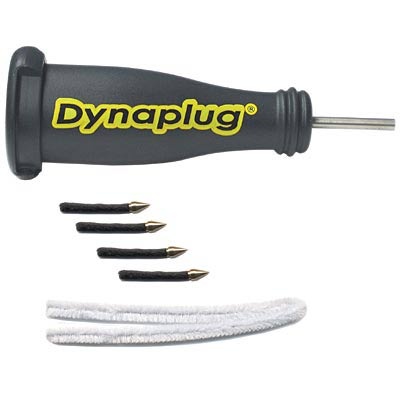

Zo, weer wat in de post voor m'n vakantie :)
Afbeeldingslocatie: http://tweakers.net/ext/f/V7sbmGmEjSDlavc3wD2Rmsmy/full.jpg

DinX schreef op maandag 11 juni 2012 @ 21:58:
ziet er makkelijk uit. maar puur vertrouwen op dat metalen dopje? dat die niet uit je band schiet
  • DinX
  • Laatst online: 10-07 15:27
DinX
Motormuis
Het stukje zwart vulkaniseert met het rubber van je band
Is hetzelfde als "sticky rope" uiteindelijk, wat velen nog altijd de beste noodherstelling vinden.
[ Voor 53% gewijzigd door DinX op 11-06-2012 22:03 ]

DinX schreef op maandag 11 juni 2012 @ 22:02:
dat is wel lekker. maar ik heb binnenbandjes :+
  • DinX
DinX
Motormuis
Het is zelfs quasi permanent (kom op Adv ook genoeg voorbeelden tegen die er x000km mee doen).
Reamless, and with Dynaplug®, the tire is able to squeeze our unique repair plug, holding it in place. The tremendous pressure changes our special rubber plug to a viscous liquid, permanently sealing the puncture from casing to tread.
Nu nog een klein compressortje. Sowieso handig zelfs zonder lekke band (wat aflaten voor het offroaden en erna weer wat lucht erbij) :)
[ Voor 17% gewijzigd door DinX op 11-06-2012 22:05 ]

DinX schreef op maandag 11 juni 2012 @ 22:04:
met me gs ook een keer een prop opgereden :+ en sommige vinden dat het onbetrouwbaarste en gevaarlijkste wat er is _O-
Ik heb een compressortje gekocht bij Motopumps waar ik de Dynaplug vandaan heb. Prima ding. Lekker compact en ik had 'm in het zijvak van de XT gebouwd voor mijn Dakar expeditie. Werkt als een speer. Er zit alleen geen behuizing omheen en 'men' beweert dat het de compressor is die ook in de dure jongens zit, alleen zonder behuizing. Of dat zo is weet ik niet, maar hij doet het prima en het duurt geen uur voor je band op spanning is.

mphilipp schreef op maandag 11 juni 2012 @ 23:50:
Ik heb de Basic Kit Plus gekocht. Ook nog een Crampbuster, ook een aanrader trouwens. Kun je je gashand een beetje ontspannen tijdens lange ritten. Heerlijk!
Pompje van 10 euro uit de lidl, daar de behuizing afslopen en dan heb je zoiets :P.
Daar komt m'n dynaplug ook vandaan.
Denk dat ik er zo eentje bij Amazon bestel.
Een "Crampbuster" rij ik al mee zo lang ik kan herinneren. Ik kan amper nog zonder zo'n ding rijden :p
Ik gebruik het dus niet alleen om soms m'n hand wat te onspannen maar gebruik het altijd om m'n gas te doseren (gaat stukken beter dan gewoon vastpakken imho)
Nu nog eens nieuwe Camelbak halen (heb enkel zo'n losse zak van 6 jaar oud ofzo). Waarschijnlijk neemm ik een Camelbak Lobo van 3l of de Classic van 2 met dan nog een geïsoleerde slang erbij.

komkommer schreef op dinsdag 12 juni 2012 @ 00:09:
Kan, maar ik ken van die lowbudget pompjes waarbij je een kwartier moet wachten voor er een beetje lucht in je band zit. Deze is best snel.
Jammer dat ik net mijn accu uit mijn XT heb gesloopt. (weet je wel wat dat weegt? :))
Start alleen zo rot... :+
Heb je zo'n condensator zeker?

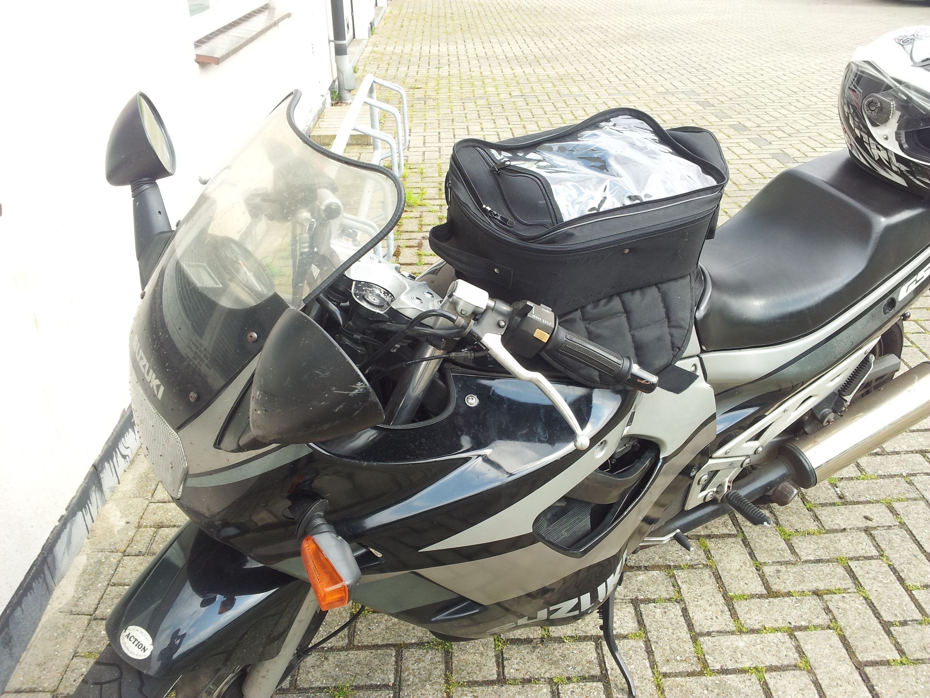

  • frankivo
  • Laatst online: 02-06-2025
Tanktas
"Nieuwe" tanktas gescoord op marktplaats.
Hij is flink wat groter dan mijn vorige zodat ik niet meer met een rugzak (met harde broodtrommel) naar m'n werk hoef.
Is zo'n ding in twee delen, dus hij is nog te verhogen :)
Pompt dat ook nog snel genoeg om een luchtbed op te blazen? Zou wel een mooie manier zijn om ook geen pomp meer mee te nemen op vakantie.
