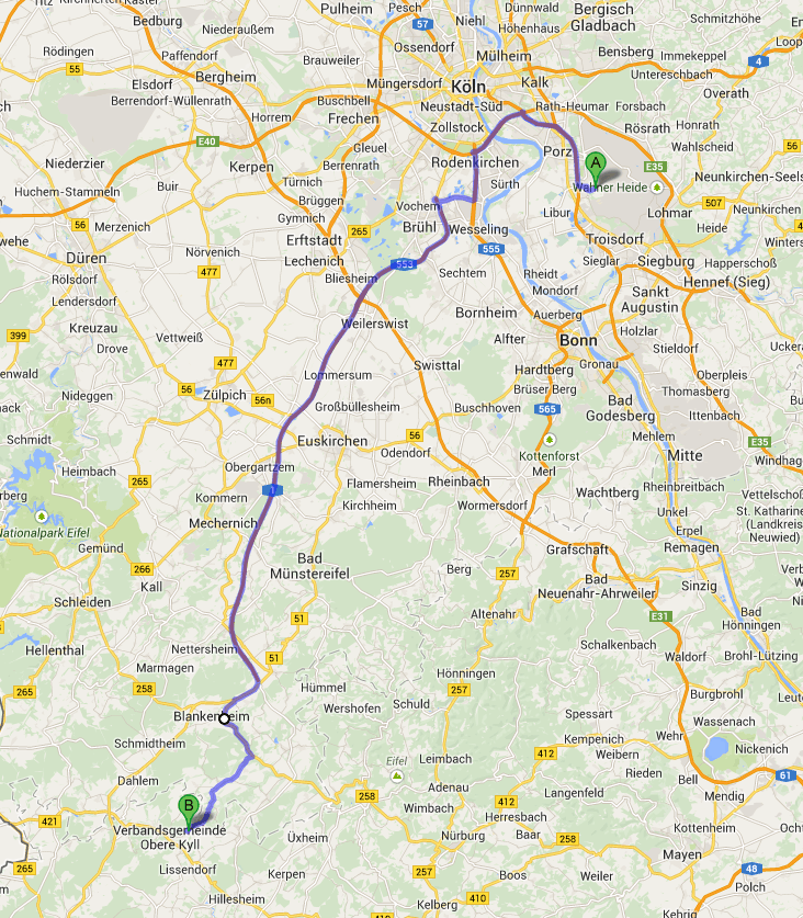

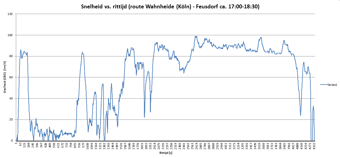

Het is als mens volgens mij totaal onmogelijk om een adequate relatie tussen gemiddelde snelheid en verbruik te leggen. Maar ik kreeg wel extreem goede relaties uit de analyse uit mijn Torque-logs. Laat ik er eens eentje bij halen. Dit was mijn route, ik heb deze route tientallen keren moeten rijden:
Afbeeldingslocatie: http://tweakers.net/ext/f/ihVqDaHNqw0ZxiAB605iAVAC/full.png
En dit is een typisch log voor een dag:
Afbeeldingslocatie: http://tweakers.net/ext/f/YCKU17kNS0NkXJkjcmrdQeay/full.png
Wat zien we hier:
- Het begint met een stukje redelijk rustige snelweg, maar wel met snelheidsbeperking ivm bebouwing. Max. 80
- Daarna komt het drukke Keulen, A3 en A4 en vervolgens een stukje tussendoorweg (B555). Vrijwel alleen file, je kunt duidelijk zien dat ik in een harmonicafile zit.
- Daarna een snelweg met werkzaamheden, niet harder dan 80
- Eindelijk ben ik op de A1 en kan ik mijn maximumsnelheid rijden (100km/h). Dit is pas vanaf 2000 sec tot en met 4000 sec, oftwel iets meer dan een halfuur.
- Daarna een paar bergweggetjes waar je doorgaans niet meer dan ~70 mag
Hoe zou ik hier sneller kunnen gaan, en hoeveel tijd kan ik daarmee besparen? Nou, van 2000 tot 4000 sec rijd ik (achter vrachtwagens) tussen de 90 en 100, je ziet dat ik een paar keer net even wat sneller ga omdat een vrachtwagen waar ik achter zat afslaat en ik op zoek moet naar een nieuwe. Ik rijd op dit stuk gemiddeld 86 km/h. In het meest ideale geval kan ik hier 130 km/h Vmax rijden, en dat is in de praktijk dus iets van 115 daadwerkelijk gemiddeld (het is een relatief rustige weg, maar je zit nog steeds regelmatig achter langzaamrijders). Dat betekent dat ik vrijwel precies 500 seconden had kunnen winnen, 8.3 minuten op een rit van 1h15. Woepie.
Anyway, ik heb dus een aantal logs gemaakt waarin ik alles vastlegde wat die specifieke auto over OBDII doorgaf + GPS data. Ik heb hier een half blog van liggen met allerlei analyse, maareh... geen tijd om het uit te werken enzo. Het is in ieder geval razend interessant.

De laatste dagen wat meer woon-werk verkeer dan voorheen.
Auto: BMW 320 Ci (2001, 2.2 L6 24v 170 pk).
Gebruik: 85% snelweg, 15% bebouwde kom
Verbruik laatste tankbeurt: 53.23 l / 649 km = 8.2 l / 100 km
CO2-uitstoot: 192 g/km (15% onder fabrieksopgave 213 g/km)
Weer een tank verder.
Verbruik laatste tankbeurt: 56.59 l / 726 km = 7.9 l / 100 km
CO2-uitstoot: 186g/km (fabrieksopgave 213 g/km)

Ik heb nu een project op 95 kilometer van huis. Als je dan structureel hard gaat rijden, kun je misschien wel wekelijks post van het CJIB lezen. Die mij maar mijn zaterdagkrant ;)
Ik stel dus de cruise control in op ongeveer de maximumsnelheid. Die is voor een klein stukje 100, een iets groter stukje 130, maar hoofdzakelijk 120 km/h. Echte files heb ik niet veel mee te maken, wel vaak wat stukken waar je in een treintje 100 a 110 rijdt op de linkerbaan en soms met wat stroperig verkeer.
Feit blijft: deze auto rijdt op de snelweg zo'n 15% zuiniger dan het gecombineerd verbruik uit het boekje. Een nieuwe auto met gunstig ECE verbruik loopt bij 120 km/h constant vaak (ruim) boven het ECE verbruik. Van de papieren besparing van 30% zijn er hooguit 10% echt aan de pomp te verwachten.
