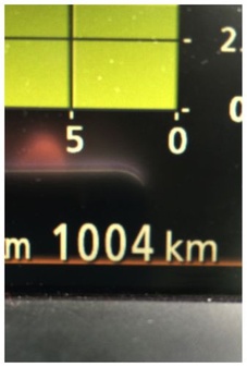

Afbeeldingslocatie: http://tweakers.net/ext/f/EvOOfoeCQXK1RCKdZQ8MBlKQ/full.jpg
en toen ben ik gaan tanken.
Er moest 42,7 liter in voor het tankpistool afsloeg
Er van uitgaande dat ik dus 42,7 liter verbruikt heb t.o.v. de vorige keer (ook getankt tot het tankpistool afsloeg) komt dat neer op een verbruik van 1:23,5 of 4,2l/100km.
er kan nog een spreiding van +/- 1 liter in het tankwerk zitten wat ongeveer 1:23 (4,35 l/100km) of 1:24 (4,15l/100km) zou betekenen. Al met al max. rond de opgegeven fabriekswaarde
My doctor says that I have a malformed public-duty gland and a natural deficiency in moral fibre and that I am therefore excused from saving the world
