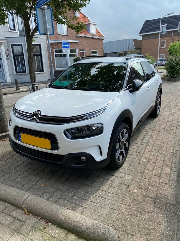

Afbeeldingslocatie: https://tweakers.net/i/PIj12ZzhFfSB5fRWw9DdCHp9D_A=/x800/filters:strip_icc():strip_exif()/f/image/7eZq23zg4pVdqJC6f3Ys0H0j.jpg?f=fotoalbum_large
Sinds kort een Citroën C4 Cactus PT110 Shine uit 2018.
Luxe uitvoering met advanced comfort interieur, optimaal comfort.
