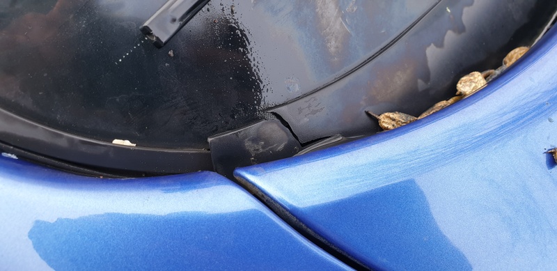

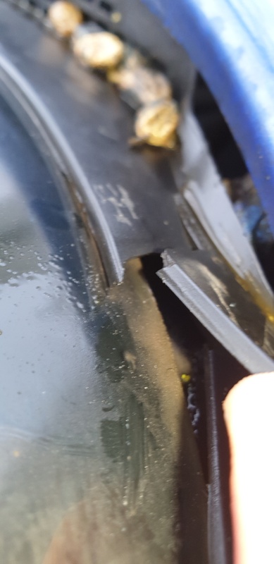

Hi! Ik heb een probleem met mijn Citroen Saxo (2003) waarbij de mat bij de bijrijdersstoel zeiknat is. Ik neem aan dat dit door een lekkage komt, maar kan niet helemaal zeggen waardoor het water nu binnenkomt. Wel heb ik na inspectie gevonden dan het paravan (als ik het goed heb, geen auto expert) gebroken is aan 1 zijde, toevallig ook aan de kant van de bijrijder. Als ik het stukje opzij trek kan ik net onder de voorruit kijken. Afbeeldingslocatie: https://tweakers.net/i/UNJ1GWiE3Jmb34uMoVhgM-3VKcs=/800x/filters:strip_icc():strip_exif()/f/image/qZIpVyNpDifIQT29sH21pKeC.jpg?f=fotoalbum_largeAfbeeldingslocatie: https://tweakers.net/i/qKaOT6bwwG9fdG1TNl6mejQG_nM=/x800/filters:strip_icc():strip_exif()/f/image/5K4Ru1UWtOYD9V36eS15kiE0.jpg?f=fotoalbum_large
Iemand een idee of dit de oorzaak van mijn lekkage kan zijn? Ik lees ook veel problemen over een losse airco slang, maar mijn auto heeft geen airco. Indien dit het is, is er een manier om dit makkelijk/goedkoop zelf op te lossen? Alvast bedankt voor het meedenken!

@Girell gezien de troep die ik op de foto daar zie is het denk ik ook niet onverstandig om de motorkap eens te openen en dee ventilatieroosters onderlangs de voorruit eens grondig schoon te maken. Desnoods de roosters verwijderen en daaronder ook schoonmaken. Als je dat niet regelmatig doet dan gaan bladeren rotten en die verstoppen dan het afwateringsgaatje, de ruimte onder de roosters loopt dan vol met water en vervolgens via de ventilatie het interieur in.
Rechts bij de voorruit zit namelijk ook de opening van je interieur ventilatie.

Ik heb ooit een Peug 307 gehad waarbij er zooi in de A style ging zitten (bladeren e.d.). Afwateren gebeurde ook via de A style. Toen die vol zat liep het over aan de bestuurderszijde. Ik heb het toen opgelost door wat extra (grotere) gaatjes te boren in de dorpel zodat het water toch weg kon.
  • Girell
  • Laatst online: 19-10 16:05
@FastFred Bedankt voor de suggestie. Ik heb daar een tijdje geleden al een heel hoop bladeren uitgehaald omdat deze langs het filter mijn ventilatie systeem in kwamen (auto vol kleine blaadjes). Ik zal binnenkort eens gaan kijken of dit inderdaad verstopt zit en of er water in blijft staan.

Een jaar geleden heb ik bij onze C4 grand picasso 2007 de plastic kap achter het rechter wiel voorzijde er af gehaald en daar komen de afvoer van het water wat bovenaan de motorkap wegloopt uit. Vol met prut, en na weghalen geen beslagen ramen meer, als ik dat niet gedaan had was er zeker een natte mat gevolgd op een later moment. Misschien hier ook aan de hand?
