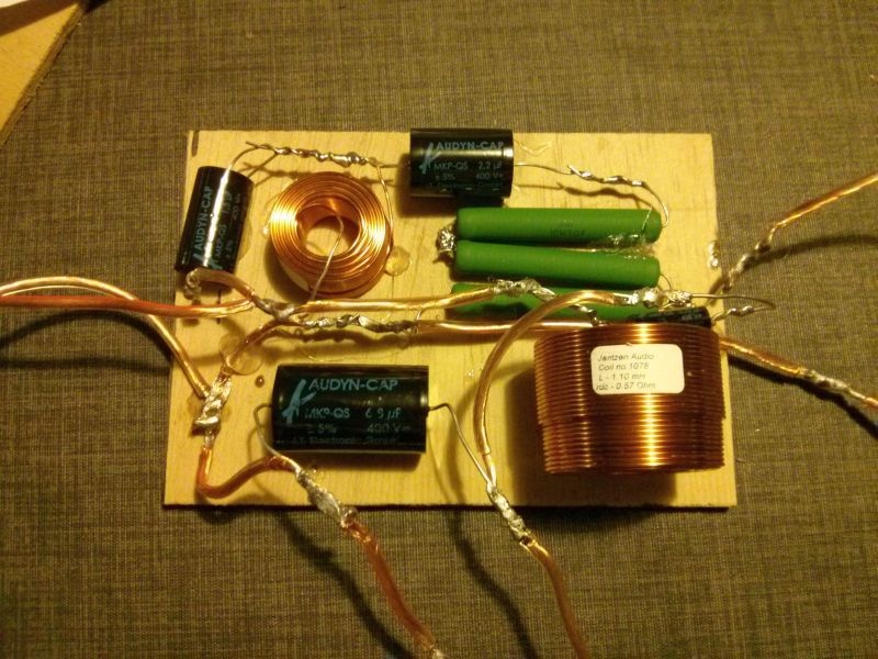

Daarnaast vroeg ik mij af wat gangbaar is om de componenten op vast te solderen. Op houten plank vastzetten, of voldoet een experiment bord ook?
Neen, dat maakt niks uit.
(bijzonder dat je twijfelt over de spoelen, de meesten twijfelen over de condensators)
Monteren is maar net hoe je dat wilt doen.
Het kan heek chic op een print, maar ook gewoon op een houten plankje of gewoon direct in de kast.
[ Voor 56% gewijzigd door B_FORCE op 11-08-2013 22:58 ]

Thanks :) filter zit in elkaar. Kan je zoiets nog door meten op werking?
Nog één laatste vraag. Als ik een bandpass behuizing maak, maar door ruimte gebrek deze behuizing ook wil gebruiken voor fullrange speakers dmv gescheiden ruimtes. Zal dit het geheel erg beïnvloeden? Alles is wel gescheiden en aantal liters is op orde, de klankkast is alleen niet meer mooi rechthoekig van binnen

  • B_FORCE
Dark0z schreef op zaterdag 17 augustus 2013 @ 15:05:
Ja, je kunt dat controleren, maar dat vraagt wat meer kennis en kunde ;)
De vorm maakt voor het laag inderdaad niets uit.
Overigens zou ik een bandpass sowieso wel iets filteren

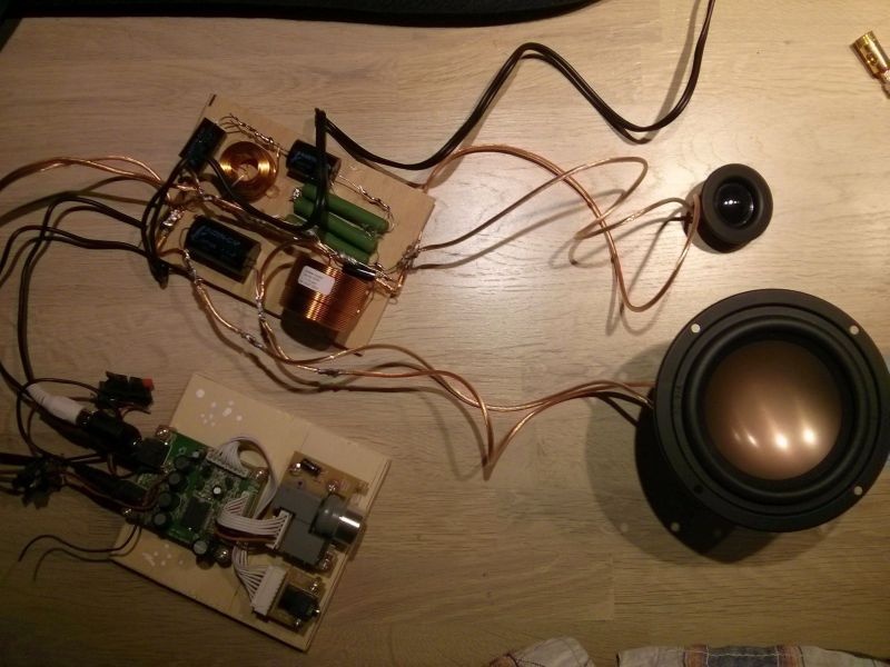

Hallo Tweakers
Ik was opzoek naar een design audio setje voor op mijn bureau.
Na een hoop gezoek kwam ik maar een BETAALBAAR design setje tegen en die was helaas 2.1
de Altec Lansinge MX6021
Afbeeldingslocatie: http://icdn6.digitaltrends.com/image/altec-lansing-mx6021-g3-800x600.jpg
Ik als Tweaker dacht dat kan ik ook dus heb ik 2e hand een paar van deze gekocht
Creative Gigaworks T20 Series II
Afbeeldingslocatie: http://cdn-static.cnet.co.uk/i/c/rv/e/accessories/creative/gigawork_t20_series%20II/440x330_1.jpg
En met wat grijs getint plexiglas, wat pvc buis en aluminium van de Gamma plus Carbon plakfolie heb ik het volgende gebakken :P
De hoogte is 24 cm ter reverentie
Afbeeldingslocatie: http://i1110.photobucket.com/albums/h453/Lamanl/IMG_3092copy_zps0b346c1d.jpg
Afbeeldingslocatie: http://i1110.photobucket.com/albums/h453/Lamanl/IMG_3062copysmall_zpsefc72bab.jpg
Afbeeldingslocatie: http://i1110.photobucket.com/albums/h453/Lamanl/IMG_3070copysmall_zps6cdb7cce.jpg
Dit plus de sub van mijn oude Logitech z640 geeft een redelijk goed geluid :)
Het zou nu leuk zijn om het bereik van de speaker te meten, alleen ik zou niet weten hoe

Echt heel leuk om te zien zo _O_ Kudo's voor de afwerking ook d:)b
Enige wat ik niet helemaal snap : Je hebt over een stereo setje dat je gekocht hebt met daarin 2 speaker onderdelen zeg maar, echter zie ik een hele 5.1 set als resultaat ?? Heb je het geheel uitgebreid of zo ?!

@ nero355:
THNX :)
Ik had het iets beter moeten formuleren.
ik had een paar setjes van die Creative's gekocht:
2x T20 (center en rear) en 1x T40 (front)
En alle printplaten zitten in een kaartenbehuizing van Conrad als miniversterkertje
Met alle channels apart regelbaar :)

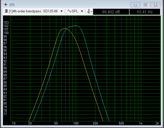

JvS schreef op maandag 19 augustus 2013 @ 11:56:
Leuk project. Dat lijkt heel erg op mijn portable speaker: Dayton SD215 in bandpass en 2x Visaton FR16W in kleine behuizingen. http://forum.zelfbouwaudi...c.php?f=3&t=8646&start=25
Heb je nagedacht over op welk volume elke speaker speelt? Wij hebben uiteindelijk gekozen voor 4 versterkerkanalen en actieve filtering met een miniDSP, maar nu klinkt het dan ook wel fantastisch :).
Toevallig zo gelopen ja :) iemand adviseerde de peerless SLS 8 of de Dayton sd215-a i.c.m. visaton, Monacer of Fountec speakers. Visaton is veel over te vinden wbt filtering/projecten, vooral op duitse fora's . De Dayton scheen betere keus te zijn voor draagbaar geheeld (peerless schijnt iets overkill te zijn). Dit kon ik voor een mooi prijsje overnemen.
Over welk volume elk speaker gaat spelen heb ik nog niet nagedacht. Wil eerst het geheel in elkaar zetten om vervolgens achter te komen wat er aan mankeert en daarna verder aan werken :) Ben nog op zoek naar welke opties mogelijk zijn en handig is in combinatie met twee ta2024's
Thx, zal een dezer dagen een PM achterlaten 8)
  • JvS
  • Laatst online: 07:16
JvS
Ik heb hem zelf ook
Wel grappig dat je die speaker ook in zo'n kleine behuizing kunt doen. Wij hebben dit nu op 14 (gesloten) en 22L zitten in ons nieuwe ontwerp, getuned op 65Hz. Dan haalt de speaker bij 2x10 watt vermogen ongeveer 103,5db bij 60Hz.
Als ik jouw ontwerp simulier (getuned bij 90Hz ziet er dan het best uit), dan zal jouw sub zelfs wat harder gaan, maar onder de 70Hz heeft die van mij weer meer rendement en tussen de 40 en de 65Hz speelt mijne structureel 5db harder.
Dat is de driehoek van vermogen - kastgrootte - drivergrote, als je een van de drie kleiner maakt, krijg je minder output in het lage laag :).
Blauw is jouw speaker, geel is de mijne:
Afbeeldingslocatie: http://tweakers.net/ext/f/WndeL0YgqygXRarrwFcLg1f8/full.png
Denk dat het voor het portable aspect best wel een goede afweging kan zijn. Onze speaker is wel 15L groter....
  • AOC
AOC
JvS schreef op donderdag 22 augustus 2013 @ 09:59:
Hier mijn grafiek (overigens niet zelf uitgerekend). Door het toevoegen van wol kan ik volume beperken van 25liter naar 21,5liter. Draagbaar aspect is wel handig, maar meer volume zal ook fijn zijn :) maar denk dat de huidige aantal liters wel mooi is om mee te starten.
Afbeeldingslocatie: http://img819.imageshack.us/img819/3561/vlj6.png

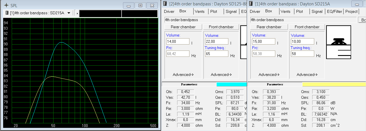

De QMS en QES van jouw speaker zijn ook anders dan die van mij. Zo te zien is de SD215A toch wat anders dan de SD215. Dat had ik niet in de gaten, omdat europe audio de specsheet van de niet-A versie bij de A versie heeft staan...
SD215
• Power Handling: 80 watts RMS/120 watts max • VCdia: 1.5" • Le: 1.19 mH • Impedance: 8 ohms per coil • Re: 3.00 ohms • Frequency range: 30-2,000 Hz • Fs: 34 Hz • SPL: 89.4 dB 2.83V/1m, 86.4 dB 1W/1m • Vas: 1.51 cu. ft. • Qms: 3.97 • Qes: 0.51 • Qts: 0.45 • Xmax: 6 mm • Dimensions: Overall Diameter: 8-1/2", Cutout Diameter: 7-1/8", Mounting Depth: 4-1/4".
SD215A
• Power handling: 80 watts RMS/120 watts max • VCdia: 1.5" • Le: 1.16 mH • Impedance: 8 ohms per coil / 4 ohms total • Re: 3.20 ohms • Frequency range: 31-2,500 Hz • Fs: 31 Hz • SPL: 85.9 dB 1W/1m • Vas: 1.35 cu. ft. • Qms: 3.10 • Qes: 0.45 • Qts: 0.39 • Xmax: 6 mm • Dimensions: Overall diameter: 8-1/2", Cutout diameter: 7-1/8", Depth: 3-5/8".
Specs zijn trouens niet heel schokkend anders. Zo te zien wat gevoeligheid ingeleverd en een lagere resonantiefrequentie (31Hz ipv 34Hz). Dat is vooral bereikt met een zwaardere conus (moving mass) zo te zien. De speaker werkt nu wat beter in een kleiner kastje, maar heeft ook wat meer vermogen nodig..
specsheet SD215A
specsheet SD215
[ Voor 14% gewijzigd door JvS op 23-08-2013 00:20 ]
  • JvS
JvS
Ik heb hem zelf ook
Ik heb nu mijn SD215 in 14 en 22L @ 65Hz naast jouw SD215A in 10 en 15 @ 58Hz gesimuleerd. Ik krijg nu dezelfde grafiek als die jij krijgt (de gele dat is jouw ontwerp, de assen zijn anders, maar de grafiek is hetzelfde). Zoals je ziet: Kleinere kast, meer diepgang, lager rendement...
Afbeeldingslocatie: http://tweakers.net/ext/f/2IdwTakNshVw6rvakO9IysU9/full.png
Als ik de SD215A trouwens in mijn grotere kast simuleer, komt er bijna hetzelfde uit, bij 65Hz zelfs een 1db hoger rendement maar bij 50Hz weer 1db lager. Dat zou je in het onhoorbaar klein verschil kunnen scharen :).
edit2:
Wat ik verder opvallend vind, is dat het gesloten compartiment groter is dan het gepoorte compartiment. Door die waardes om te wisselen, krijg je ook stevig meer output met een SD215A. Het wordt een wat minder mooie vlakke curve, maar wel iets wat veel meer een "beuk" kan geven met 10watt vermogen.
[ Voor 39% gewijzigd door JvS op 23-08-2013 00:37 ]

Nou, ben eindelijk bezig met mijn Overnight Sensations
Heb mijn eerste crossover in elkaar geknutseld en het lijkt nergens op :')
Afbeeldingslocatie: http://tweakers.net/ext/f/FUMAEqQXZm1pOtB8oGovUg8w/full.jpg
Afbeeldingslocatie: http://tweakers.net/ext/f/r4hRnKQtMsVDTL3MgE7F8b0D/full.jpg
Hij werkt wel maar het klinkt niet echt geweldig en ook redelijk zacht, wat waarschijnlijk komt door;
- Zit geen kastje omheen. B)
- Crossover verkeerd inelkaar. B)
- De vreselijk slechte soldeer verbindingen. B)
- Het kleine versterkertje die ik even gebruikt heb. B)
- All of the above :+
Eerst maar even een fatsoenlijk soldeer apparaat kopen, de kastjes bouwen en dan maar meer tijd nemen om die 2e crossover inekaar te zetten.
