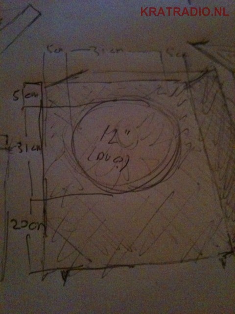

Ok ik heb even een boxje gemaakt van 50liter dus ongeveer 35 x 35 x 40 cm en dan krijg ik deze lijnen:
Is dat een beetje goed?
Dat ziet er prima uit

Dat is erg mooi om te horen. Nu nog 1 vraag als ik de kast maak van 2.5cm mdf en dit volledig verlijm is dat dan stevig genoeg? En moet er ook nog isolatie in?

Ik zou als eerste eens een andere WinISD downloaden. Je moet de Alpha versie hebben, de oude versie die je nu hebt is niet altijd even goed. De Dayton is een 12" woofer, de peerless is maar 10". Doorgaans geeft de grotere woofer een beter laag... Dan kijk ik even niet naar de parameters en kast

Verder zul je zien dat de Peerless totaal niet geschikt is voor een bassreflex gehuizing, en het ding is 8 Ohm, niet erg handig voor een sub (als je er maar een gebruikt in ieder geval). Het enige wat je er nog van zou kunnen maken is 60 liter getuned op ongeveer 30 Hz.
Je zult ook zien dat ze kwa maximaale geluidsdruk niet ver uit elkaar liggen. De Dayton is groter, de Peerless heeft meer Xmax.
Ik zou de Dayton nemen. Ik denk dat die kwalitatief wat beter is, en is makkelijker aan te sturen met een subamp.

Tegen alle wijsheid in ga ik morgen een subwoofer maken uit onderdelen welke ik beschikbaar heb. Financien laten audifiele projecten momenteel niet toe, maar ik wil gewoon graag aan de knutsel
Ik heb liggen:
Een TK2050 2x50watt (4Ohm) versterkertje met een 25 Volt voeding
Een noname 12" dual voice coil woofer bedoelt voor de auto"hifi" :-)
Nu zullen velen gelijk denken: bespaar je de moeite! Maar mijn motivatie is simpel: Er wordt continue als advies gegeven dat je moet luisteren om te bepalen wat de juiste keuze is. Nu daarom ga ik zo simpel mogelijk beginnen. Beschikbare onderdelen, simpele gesloten kast (geen t/s parameters dus ja, poortjes rekenen wordt lastig..) en een vrije middag :-)
Het lijkt me erg interessant om te merken of het wat uithaalt, mocht het tegenvallen dan wordt de kast kleiner en gaat de sub de auto weer in.
Het wordt een simpele kast, ongeveer 55cm hoog, 41 cm breed, en even diep. Gesloten en van 22mm MDF met wat simpele bracing. Een en ander wordt gelijmd en geschroefd, en de versterker houd ik extern zodat ik makkelijk de fase kan omwisselen indien die niet klopt met mijn fronts. Mijn investering blijft voorals nog beperkt tot wat MDF van de bouwmarkt en de tijd. Ik ben zelf in ieder geval erg nieuwsgierig wat hier van komt :-)
Laat ik zeggen om wat kritiek voor te zijn: Het is allemaal maar uit de losse pols en mag dan gelden als nulmeting. Nieuwsgierigheid en ongeduld zijn troef.

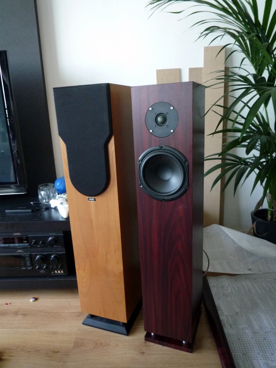

vandaag weer eens een paar minuten tijd gevonden en besloten dat ik nu toch wel eens wilde weten hoe het gaat klinken.
Daarvoor eens alles in de kast gezet etc en aangesloten.
En toen ............ wow klinkt goed zeg beetje fel / scherp maar ben echt tot op heden een zeer tevreden mens sta te kijken wat er aan laag uitkomt (ben iemand die nogal van laag houdt en dus vaak mijn sub erbij aanzet , maar die staat nu tijdens het luisteren en mis niks).
heb nog maar 1 zuil tijdelijk in elkaar gezet , en ben dus nu al heeel benieuwd hoe dat straks met 2 gaat worden .
Ik ben een gelukkig mens tot op heden

Zo, ze zijn klaar. De Budget Vloerstaander van Edo. Mijn allereerste zelfbouwproject. Ik ben blij dat ik een bewezen ontwerp heb gebruikt.
In totaal zijn de kosten ergens tussen de 280 en 350 uitgekomen (niet bijgehouden), omdat je allerlei kosten zoals een lijmpistool (10 euro), lijm, een soldeerbout en weet ik wat al niet mer maakt. De speakers zelf zijn echt ubercheap. De woofer (Peerles SDS 164) iets van 17 euro, de tweeter (Seas 27TFF) iets van 27 euro. Maar luchtspoelen kosten wel wat en dan heb he dus al die 'onzichtbare' kosten (zwarte schroefjtes, elke keer iets bij bestellen).
Ontzettend veel van geleerd en het belangrijkste: Ze klinken als een klok! Ik kan dit aan iedereen aanraden om als eerste zelfbouwproject in te zetten. Ook als je niet zelf ontwerpt, loop je de eerste keer bouwen tegen weet ik hoeveel problemen aan. Prima om dan zeker te weten dat het niet aan het ontwerp ligt
Ze klinken dus echt goed. Veel beter dan de chario's die ernaast staan (400 euro per stuk) en veel mooier dan vele andere commerciele speakers die ik ken. Echt lekker!

Dat is een mooie speaker geworden johJvS schreef op zondag 23 mei 2010 @ 19:10:
Wat de kosten van de speakerunits betreft: toch leuk dat sommige goedkope speakers een enorme value for money geven. Sommige peerless speakers die veel minder dan de Scanspeaks kosten schijnen er niet veel voor Scanspeaks onder te doen. Ik speel zelf nog altijd met Peerless units die ooit duur waren maar, voor zover nog verkrijgbaar, nieuw geen drol meer kosten. Een upgrade komt nog een keer, ooit, als ik weer genoeg geld heb
Kosten per paar of per stukIn totaal zijn de kosten ergens tussen de 280 en 350 uitgekomen (niet bijgehouden), omdat je allerlei kosten zoals een lijmpistool (10 euro), lijm, een soldeerbout en weet ik wat al niet mer maakt. De speakers zelf zijn echt ubercheap. De woofer (Peerles SDS 164) iets van 17 euro, de tweeter (Seas 27TFF) iets van 27 euro. Maar luchtspoelen kosten wel wat en dan heb he dus al die 'onzichtbare' kosten (zwarte schroefjtes, elke keer iets bij bestellen).
Goed gedaan man!Ontzettend veel van geleerd en het belangrijkste: Ze klinken als een klok! Ik kan dit aan iedereen aanraden om als eerste zelfbouwproject in te zetten. Ook als je niet zelf ontwerpt, loop je de eerste keer bouwen tegen weet ik hoeveel problemen aan. Prima om dan zeker te weten dat het niet aan het ontwerp ligt.

Sow dat fineer heb je er netjes omheen gekregen, hoe ?
Its'nice 2be important, but it's more important 2be nice
Dit is geen fineer. Dit is geest van de speaker uiterst goedkoop plakplastic van de Hornbach. Belachelijk dun spul (je ziet op de foto een rol liggen rechts naast de speaker) waardoor je elke oneffenheid ziet. Ik ben zo snugger geweest om de voorkant, zijkanten en bovenkant uit een strook te maken zodat je daar 'om de hoek' vouwt. De achterkant is niet zo mooi geworden. Daar moet met flink bijgestift worden. Van de voorkant gezien, zijn het gelukkig hele mooie speakers en als de nieuwe eigenaar de geest krijgt, kan er altijd echt gefineerd wordenExirion schreef op woensdag 26 mei 2010 @ 14:55:
Dat is een mooie speaker geworden johHet fineer er lekker strak omheen gekregen en gesneden?
Ze spelen nu de hele week hier (zondag gaan ze weg
Bouwverslag is hier te vinden: http://forum.zelfbouwaudi...c.php?f=3&t=10157&start=0
Ik ga sowieso deze zomer nog met een nieuw project beginnen. Ik overweeg dan een eigen ontwerp te gaan maken. Doelstelling is slank, compact (mag ietsje groter, maar liever niet ik vind die 18,5cm breed echt heel erg mooi) en gebruik maken van een waveguide (ik weet dat een bepaald component geen doel op zich zou moeten zijn, maar ik doe het toch, ik vind waveguides gaaf) zoals de ER18DXT maar dan met een 2,5weg configuratie en 2x ER18 woofer. Achja, ik zie het allemaal wel. Ik weet niet echt zeker of ik wel zelf een filter wil gaan ontwerpen. Dat vind ik echt een gruwelijke 'uitdaging'.
Ow en de kosten zijn voor de set uiteraard. Het zijn budgetspeakers!

Mg ik je nog vragen waarom je alle zijdes van de luidsprekers 45 graden hebt gezaagd? gewoon haaks is toch veel makkelijker verwerken?
[ Voor 8% gewijzigd door lredev op 28-05-2010 00:48 ]
@JvS
erg mooi resultaat, geld zou niet de motivator moeten zijn inderdaad, maar de kosten die je hier noemt (+bijbehorend resultaat) motiveert me toch om een bouwpakketje te gaan proberen, sterker nog, ik denk dat ik veel bij jouw ga afkijken!
inderdaad ook wel benieuwd naar je reden om het houtwerk niet haaks te monteren, lijkt mij namelijk ook makkelijker.
<edit> toch nog wat vragen, ikzelf heb de voorkeur om een bookshelf te maken en vind het ook prettiger als ik een kant en klare crossover kan bestellen (gezien jij daarmee ook tegen nogal wat problemen aanliep).
Kun je gewoon een kant en klare crossover bestellen met juiste ohm en crossover freq en dan is het goed offe ..zijn er nog andere factoren van belang?
[ Voor 36% gewijzigd door vlaaing peerd op 28-05-2010 11:55 . Reden: add info ]
Je bedoeld verstek zagen?vlaaing peerd schreef op vrijdag 28 mei 2010 @ 10:33:
Ik denk dat hier het voordeel is dat de twee delen een groter contactoppervlak hebben (schuine hoek heeft meer opppervlakte dan een haakse hoek) en door lijmen dus ook steviger aan elkaar zitten. Maar het is denk ik inderdaad een stuk lastiger dan gewoon haaks: als je niet strak 45 graden kan zagen, dan krijg je het moeilijk netjes op elkaar en zal het juist minder goed contact maken.
Toch maakt het het lijmen wel heel lastig, want zolang de lijm zacht is moet je er rondom lijmklemmen op zetten die je precies tegelijk even strak aanspant. Anders glijden de wanden haaks op de spanrichting van elkaar weg.vanaalten schreef op vrijdag 28 mei 2010 @ 12:48:
De wet van MDF zegt dat het gaat werken. Dan krijg je eigenlijk altijd naden. Dat wilde ik voorkomen en op deze manier heb je ook een sterkere verbinding. Verstek geeft echt een hele mooie verbinding.
En het lijmen is echt SUPER-easy. Je legt twee panelen met de ruggen tegen elkaar aan en kunt ze dan met schilderstape aan elkaar plakken. Dan draai je het om, voegt lijm toe en je klapt ze dicht en zet er nog een stukje schilderstape schuin overheen om het strak te houden en daarmee zit het vast genoeg.
Maar jouw panelen zijn netjes machinaal gemaakt, pietje met de decoupeerzaag gaat zo'n lange kant niet strak genoeg krijgen.JvS schreef op vrijdag 28 mei 2010 @ 16:02:
Ik zou er toch liever een paar lijmklemmen op zettenJvS schreef op vrijdag 28 mei 2010 @ 16:02:
De lijmverbinding is sterker dan het hout zelfExirion schreef op vrijdag 28 mei 2010 @ 16:30:
Ik zou er toch liever een paar lijmklemmen op zettenDruk geeft veel sterkere lijmverbindingen.
Tja, ik had de mogelijkheid. Dus daarom heb ik hem ook gebruiktVerwijderd schreef op vrijdag 28 mei 2010 @ 16:23:
Dat kan ook, als je maar een bestaand ontwerp gebruikt. Die speaker die ik heb gemaakt, zou je (als je in het bezit bent van een goede werkplaats, lijmklemmen, een soldeerbout en een bovenfrees) in een drie weekends werkend moeten kunnen krijgen.lredev schreef op vrijdag 28 mei 2010 @ 00:47:
JvS, dat is wel een belangrijke opmerking voor mijHoewel ik het bouwproces erg leuk ga vinden, daar twijfel ik niet aan, heb ik weinig zin me te moeten verdiepen in metingen en daar apparatuur voor te moeten aanschaffen
Ik ben gemotiveerd door het bouwproces en de voldoening van een eigen gebouwde speaker, en de relatieve goedkoopheid (...) de uren interesseren me weinig.

Ik loop al een heel tijdje met het idee om 2* Visaton Bijou's (Klik) te maken, dus drivers kopen, en gewoon een replica van de kast en de crossover maken... Uit nieuwsgierigheid eens gekeken wat ze vragen voor een losse cross-over voor de Bijou: bijna 70EUR ! Is dit een normale prijs ?! Maw zou ik ook aan zoiets komen moest ik de componenten bij een el-boer bestellen ?
Het schema is redelijk eenvoudig: (Moest mij iemand kunnen zeggen waar LR en SP voor staan ?)
[ Voor 20% gewijzigd door JvS op 29-05-2010 19:46 ]
