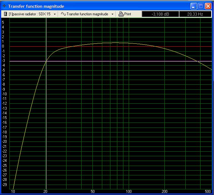

  • masser120
  • Laatst online: 18-11 22:31
noks schreef op donderdag 14 januari 2010 @ 12:35:
Denk dat je de DS4.0 ook wel een stapje hoger mag nemen bij een SDX15.
Welja dan nemen we toch de DS8.0 en wordt het 1230 euro :P
