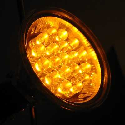

Heeft iemand ervaring met deze led-lampen?
http://www.appled.nl/v2/led/decoratie-led/led-kogellamp/
5,5 kWp zon / 5,6 kW multisplit L/L WP / Flamco warmtebatterij / 2x Homewizard batterij
  • JeroenH
  • Laatst online: 09:06
Geen ervaring met deze specifieke lamp, maar wel met andere vormen van LED-verlichting. Conclusie: LED-verlichting is leuk en high-tech maar op dit moment simpelweg nog niet helemaal geschikt voor 'prime-time': de lichtopbrengst valt tegen, de lichtkleur is koud. Geef het één of twee jaar en gebruik zo lang een spaarlamp, die is nog goedkoper ook...
Hier een filmpje over LED-verlichting, de man in dit filmpje is zeer enthousiast, maar ik zie duidelijk dat de LED-lamp minder licht geeft dan de gloei- en spaarlampen.
http://www.new-energy.tv/...9/led_there_be_light.html

Via new-energy kwam ik ook bij hetzelfde filmje uit.
De link van de led lamp komt ook van deze man.
De lamp is in 6000k en 3400k te bestellen.
Wat het equivalent van de gloeilamp is staat er echter niet bij evenals de prijs.
Afmeting is ook erg belangrijk.

Ik ben om te besparen ook aan het kijken naar lampen van LEDs om te gebruiken op plekker waar lampen vaak aan en uit gaan, en maar korte tijd branden (= slecht voor spaarlampen heb ik me laten vertellen). Ik heb nog geen LED's kunnen vinden (ongeacht de prijs) die een fijne kleur wit licht geven. Ook de "warm witte" Luxeon LEDs vallen tegen.
Iemand al wel echte warm witte LED's gevonden?

Mensen uberhaupt al eigen ervaringen met led-lampen ? En waar zijn deze zoal aan te schaffen ?
  • hjs
hjs
daanNL schreef op maandag 19 maart 2007 @ 09:13:
Ja, en er zijn ook redelijk wat topics over op GoT, even zoeken dus ;)
Conrad.nl heeft ze, en steeds meer winkels verkopen ze. Ik heb LED-lampen gehad, ik was er niet tevreden over. In het kort: weinig licht, koud licht, nauwe bundel, korte levensduur (binnen 6mnd alle 4 kapot).
Gebruik gewoon spaarlampen en laat LED-verlichting nog even rustig een paar jaar verder ontwikkelen.

@CanonG1: Als ze zo snel stuk zijn dan heb je wel exemplaren van bijzonder matige kwaliteit hoor. :o
Ik heb zelf één setje led-lampjes in huis, ter vervanging van halogeenspotjes (om de betreffende halogeenlamp tegelijk om te toveren van lichtmast tot sfeerlicht). Toentertijd aangeschaft bij Aurora in Amsterdam en gaan al zo'n 2,5 jaar mee. De lichtopbrengst is niet bijzonder hoog, maar in combinatie met spaarlampen als basisverlichting kun je er hele leuke sfeeraccenten mee neerzetten.
Deze led's zijn overigens bedoeld als halogeen-vervangers, dus werken gewoon op de halogeen-travo, maar er zijn ook variaties met een gewone grote/kleine fitting en zelfs met GU10. Alles samen gebruikt deze 'paal' 3 watt.
Afbeeldingslocatie: http://tweakers.net/ext/f/63615/thumb.jpg
Afbeeldingslocatie: http://tweakers.net/ext/f/63618/thumb.jpg Afbeeldingslocatie: http://tweakers.net/ext/f/63617/thumb.jpg
Osram, toch niet de minste...

Dat ze zich op het gebied van gloeilampen bewezen hebben, zegt niets over de kwaliteit van de rest van de producten natuurlijk. Ik ben met je eens dat het aan het merk niet zou mogen liggen, maar je bent zelf tot de conclusie gekomen dat de ledjes niet aan je verwachtingen voldoen. Combineer dat met het feit dat andere led's wél veel langer meegaan... ;)

Ik ging er al van uit dat de korte levensduur van mijn LED-lampen een ongelukje was, maar dat neemt de andere negatieve eigenschappen niet weg...

Leuke site! Ik ga er een aantal bestellen ... we hebben nu een aantal E14 op dimmer zitten maar dat vreet nog steeds, die halogeen G10 wil ik ook proberen. We hebben een drietal lampen waar er drie inzitten (package deal :)) en ze geven te veel licht.
Ik zal een before and after impressie hier geven.
Meteen even wat prijzen voor de indruk:
220 E14 fitting warm-wit €13
220 Gu10 wit €19
220 Gu10 warm-wit €20
Valt mij nog wel mee ... niet goedkoop maar de eerste spaarlampen hadden ook deze prijzen. De lichtopbrengst zal een voor mij belangrijkere factor worden ... t.b.c.

Dan kunnen LEDs een oplossing zijn ;)
Graag! Daar ben ik erg benieuwd naar. Misschien een tip als je er een foto van wilt maken, zet je camera op handmatige belichting zodat de sluitertijd en diafragma (en bij voorkeur ook witbalans) vaststaan. Anders gaat de camera compenseren voor de andere hoeveelheid licht en de andere lichtkleur. En dan nog geven foto's geen heel betrouwbare indruk, je oog (en vooral je hersenen) reageert heel anders op lichtveranderingen dan een CCD (of - ik neem aan van niet - een filmpje).
