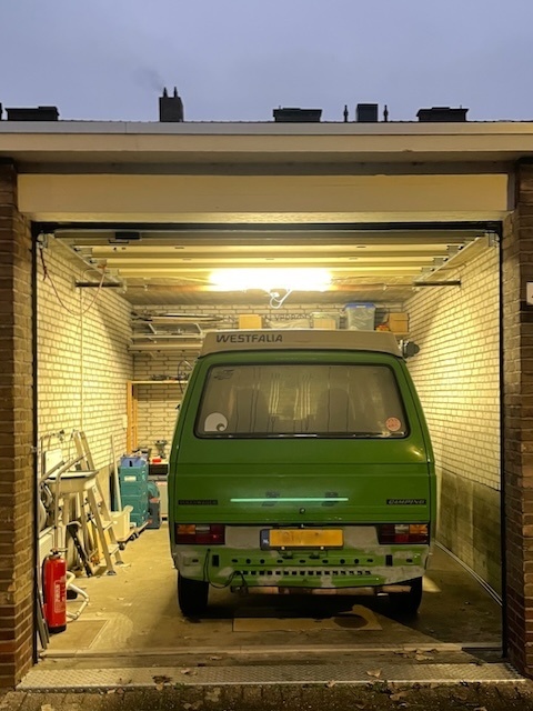

leonbong schreef op maandag 29 april 2024 @ 11:25:
400Nm+ dat zal een 3/4 of 1” momentsleutel zijn. Tja dat heb je nooit nodig, je kan hem ook huren.
Is inderdaad 3/4". Huren heb ik overwogen, maar ik kan bedrijf vinden waar ik dat (als particulier) kan.
trabant schreef op maandag 29 april 2024 @ 11:02:
Als je die maat los moet kopen, haal dan meteen een impactdop voor een slagmoersleutel in huis. Want daar zit zo'n 36 doorgaans vast genoeg voor.
Klopt, alleen is in dit geval een krachtdop geen optie, want die is te dik en past niet. Dus het wordt ouderwets een wringijzer op de top en lange pijp over het handvat. Zo zijn 2 van de 4 moeren al eerder los getrokken. En anders durf ik het ook nog wel aan met mijn slagmoersleutel, die is niet dopslopend sterk, maar wel sterk genoeg voor dit soort moeren. Voordeel van accu slagmoersleutels is dat die meer vertrouwen op veel, maar wat zwakkere klappen, in plaats van minder, maar hardere klappen van een pneumatische sleutel.
Twee mogelijkheden: je gaat ouderwets rekenen met massa's en armlengtes, of -met een bijdrage voor de koffiepot- rijd je naar een werkplaats waar ze zo'n sleutel wel hebben (oei, krukas!) en vraagt of er iemand na werktijd even met het speeltje langs kan komen.
Rijden is geen optie, zolang die bout niet vast zit ;) En even naar een garage rijden is ook geen optie, want die auto heeft op het moment geen APK.
Ik zag nu trouwens, met een korte zoektocht, dat er ook sleutels van €150 te vinden zijn. Zijn die nauwkeurig? Nee. Zou ik kritieke montage ermee doen? Absoluut niet.
Maar de wielasmoeren moeten vooral vast zitten, en worden daarna nog extra geborgd en ook voor de krukasbout geldt dat deze ook vooral vast genoeg mag zitten, maar ook weer niet veel te strak. Voor die eisen voldoet zo'n sleutel dan weer wel. En die HBM zou gekalibreerd moeten zijn.
En zo'n zware/lange sleutel is natuurlijk ook wel prettig met bouten/moeren die tussen de 100 en 200Nm vast zitten, zoals alle M10 bouten in het onderstel en de bouten van het subframe, die ik straks liggend op de rug moet gaan aantrekken. Breek ik alleen wel met m'n familie van Hazet momentsleutels
Afbeeldingslocatie: https://live.staticflickr.com/65535/52735708527_fd58c2a978_b.jpg
Maar een Hazet overstijgt wel ruimschoots het budget dat ik voor een 3/4" momentsleutel over heb...
* deepbass909 denkt dat hij zichzelf maar eens een cadeautje moet gaan geven.
Leuke ervaring trouwens met de 1/4", die ik speciaal voor de motorrevisie heb gekocht. Ik ging er van uit dat ik die niet zoveel zou gebruiken, maar aangezien M6 (10mm / 12 tot 17Nm) precies in het bereik van de 1/4" (2,5 - 25Nm) zit, blijk ik deze toch wel erg veel te gebruiken. Ik kan er ook de 3/8" voor pakken (10 - 60 Nm), maar bij de lage waarden is de fijngevoeligheid van de 1/4" toch wel een stuk fijner.

4x2 schreef op maandag 29 april 2024 @ 11:42:
Ik zou zelf iets maken met een 3/4 of 1" wringijzer en een unster (of ander digitaal meetgerei) aangezien ik dat soort aanhaalmomenten ook 1x in de 10 jaar nodig heb.
Of ik zou m'n eigen gewicht pakken, uitrekenen welke arm dr bij hoort en dr gewoon aan gaan hangen :+
Maar als je 150€ voor die HBM voor jezelf kan verantwoorden, dan gewoon doen :)
Wat ik al zei, ik moet de subframebouten ook straks aantrekken, en die zitten in het bereik van 150Nm. Dat kan ik in theorie prima met een 1/2" die tot 200 gaat, maar liggend op m'n rug onder een auto die eigenlijk net niet hoog genoeg staat, is dat toch even een ander verhaal. Dan is het wel lekker dat een 3/4" 850mm lang is (en dus maar de helft van de kracht vraagt) in plaats van 450mm voor een 1/2".

trabant schreef op maandag 29 april 2024 @ 22:24:
Bij de Trabant kun je daar alleen van onder een slag maken, en dan ook nog alleen met een momentsleutel met insteekgereedschap, omdat voor een ratelkop met dop de subframebouten en de triangelbouten elkaar in de weg zitten. Ergo: op goed geluk vastdraaien, ermee naar de oldtimercursus en daar op de brug met het juiste moment aandraaien.
Goedkope momentsleutels zijn hier al eens ter sprake gekomen, ik meen me te herinneren, dat er wel een consensus was dat de goedkope sleutels in hun lage deel van het bereik niet al te nauwkeurig waren. Dus waarom hannesen met een goedkope 85cm als je het nauwkeurig met een kortere Hazet kunt doen?
Dat laatste is vrij simpel, de auto staat op as-steunen die niet hoger komen dan 42,5cm. Dat geeft mij, liggend op de rug niet heel veel ruimte en ik kan mezelf niet in de meest optimale positie manoeuvreren om kracht te zetten. Lostrekken van deze bouten was al een uitdaging door mijn houding, vastzetten wordt helemaal spannend.
Een simpel rekensommetje, de Hazet is ongeveer 50cm lang (iets korter). Dat betekent bij een aanhaalmoment van 150Nm dat ik moet +/- 30kg aan de sleutel moet trekken. In een normale positie is dit veel maar goed te doen. Met een beetje geluk kan je de zwaartekracht in je voordeel laten werken. Liggend op de rug moet dit puur uit spierkrachtkomen, waarbij ik ook nog moet zorgen dat ik blijf liggen. Iedere vorm van betere nauwkeurigheid van de sleutel gaat dan wel verloren in gebrek aan controle.
Een 3/4" sleutel is 850mm lang. Dat betekent dat er ongeveer 17 kg aan trekkracht uitgeoefend moet worden. Dat is een stuk beter behapbaar.
De HBM die ik link, zou voorzien zijn van een kalibratie-rapport. Wat dat waard is, weet ik niet, maar zal me in ieder geval wel een indruk kunnen geven van de nauwkeurigheid.
Overigens is het een algemeen advies om momentsleutels niet in de extreme van het bereik te gebruiken, al vraag ik me steeds vaker af in hoeverre dit een urban myth is of ook op harde cijfers is gebaseerd. Door de jaren heen heb ik namelijk heel wat testen voorbij zien komen van zowel dure A-merk sleutels als goedkope, en haalden ze eigenlijk altijd wel de opgegeven nauwkeurigheid binnen het aangegeven bereik.
Belangrijkste kanttekening was alleen altijd wel, maar ook dat werd niet met harde cijfers onderbouwd, dat een A-merk langer nauwkeurig zou blijven.
Belangrijkste punt dat ik weet, is dat een dure

deepbass909 schreef op dinsdag 30 april 2024 @ 09:01:
Ik heb vrij veel bouten in zittende positie aangetrokken met 150Nm met een normale 1/2" momentsleutel, het truukje is om het zo goed mogelijk aan te trekken tot ergens tussen de 100-130Nm en dat laatste stuk met een enigszins gecalculeerde korte krachtsinspanning te doen, momentum van je lichaamsgewicht enzo zorgt er dan voor dat je met relatief zwak afzetten toch blijft zitten.
Loslaten doe je direct bij het horen/voelen van de klik, al ga je dr dan 5-10Nm overheen is ook geen probleem bij dit soort verbindingen, voor een lagerkap ofzo werkt dit wat minder goed :p
Ik zou dr gewoon een beetje op oefenen en aangezien je garage niet enorm breed is zou je het ook kunnen overwegen om wat ruimte op te vullen van je muur tot je voeten zodat je wel goed af kan zetten, die 30kg kracht stelt echt niet zoveel voor (formaattechnisch ben je ook niet de kleinste, dat helpt ;))
Assteunen zou ik dan weer niet op afzetten, al zal het gevoelstechnisch voor 99% zeker wel goed gaan, maja, die ene procent.
Maar wederom, als je gewoon een excuus zoekt om die HBM sleutel te kopen, gewoon doen :P

4x2 schreef op dinsdag 30 april 2024 @ 12:15:
Als ik zou kunnen zitten, zou het ook geen probleem zijn, maar zeker de voorste van het achterste subframe zijn alleen aan te trekken als ik op m'n rug onder de auto lig. Want precies wat je zegt, ik ben niet de kleinste. De kracht ansich is ook niet het probleem, ik trek rustig 50 tot 70 kg met 1 arm als ik me in de goede positie kan zetten (ik heb jarenlang aan klimsport gedaan, daarmee bouw je kracht op in je armen). Maar als je dat doet op een gladde garagevloer (epoxy), schuif je vrolijk weg. Afzetten wordt ook tegen de auto (voet tegen de reservewielbak bijv), en zeker niet tegen de assteunen of muur, want alleen dan blijft de zijwaartse kracht op de assteunen beperkt.
Maar die sleutel gaat er wel komen, maar eerst moet de auto terug bij huis zijn.

Sinds kort huur ik een garagebox van 5,7 x 3,6 x 2,8 meter (diep, breed, hoog). Hier stal ik mijn busje en ben ik van plan te klussen. De ruimte is voorzien van elektra en water. Met de bus erin blijft er net genoeg ruimte over om eromheen te lopen, maar als ik echt meer werkruimte nodig heb, parkeer ik hem tegen de rechter muur. Ik denk er aan zo veel mogelijk hoog aan de muren te hangen en datgeen op de grond staat op wielen te zetten. Mocht iemand anders tips hebben voor bijvoorbeeld het opbergen van gereedschap, let me know :)
Qua verlichting heb ik een led armatuur geplaatst maar dat is echt te weinig, iemand tips om zo'n box goed (en goedkoop gezien ik het huur) uit te lichten?
Afbeeldingslocatie: https://tweakers.net/i/e008xZ2cZRnxQXgd956SMWdc8XA=/fit-in/4920x3264/filters:max_bytes(3145728):no_upscale():strip_icc():strip_exif()/f/image/lRbHHRtwtZoWT6ospNpML9TM.jpg?f=user_large

@rockerpoet Dan denk ik aan een smalle hoge magazijnkar van een handelaar in (tweedehands) magazijnstellingen of bij een veiling. Of vliegtuigtrolleys in partijen van pakweg 50 stuks... Maar als je er op zoekt vind je ook handelaren waar je ze per stuk en in alle rust kunt kopen. Al kan die prijzen vragen die bij hip industrieel diesain horen
Verlichting: oude TL-bakken van de kringloop/MP. En die dan niet in het midden van het plafond ophangen -want dan staat de bus in het licht, maar boven waar je loopt. Ik heb beugels gemaakt waarmee de lichtbakken aan de dakbalken hangen. Ze hingen eerst boven aan de muur en toen groeiden er allerlei spullen voor en zat ik weer in het donker. Eén lichtbak hangt nu boven de rolpoort, die er bij het openen helemaal voorbij rolt. Misschien heb jij die mazzel ook.
En denk eraan: als je de bus aan de vrije kant omhoog krikt, kantelt de andere kant naar de muur. Een beschermende strip of zelfs een wollen didasdeken aan die kant is dan zo gek nog niet.

@rockerpoet Voor verlichting heb ik een paar van deze opgehangen in een garagebox.
https://www.123led.nl/123...men-18W-i11088-t4331.html
Geeft genoeg licht!
Voor het gereedschap, heb je een idee wat je allemaal nodig hebt? Uiteraard niet zomaar wat gaan aanschaffen als het geeneens nodig is, dat is natuurlijk zonde van je ruimte. (en geld...)

thijsco19 schreef op maandag 25 november 2024 @ 20:36:
Geeft genoeg licht!
Dat ziet er goed uit. Ik heb een zo'n led armatuur hangen https://www.into-led.com/...0898.html?q=tl%20armatuur maar zo'n batten lijkt mij praktischer; dunner en kan ook boven de roldeur gemonteerd worden.
Goede vraag, nog niet echt. Voor zo'n VW bus heb je an sich weinig nodig, standaard werk als een klein doppendoosje, ring/steeksleutels, schroefendraaiers en wat grof spul voor e.e.a. wat vastgeroest zit. Misschien in de toekomst een lasapparaat.

Houdt ook ruimte vrij voor verbruiksmaterialen. Schuurpapier. Een goede kruipolie (Caramba, Imal, Transyl. De gewone WD40 is om fietskettingen te poetsen); Remmenreiniger koop ik altijd per doos van 12 bussen. Wasbenzine, terpentine, evt thinner. Tectyl en/of amber. Antiroest zoals Noverox, Fertan en dit spul is ook zo gek nog niet. Een voorraad lappen en een vuilnisbak. Handschoentjes.
Als je een keer iets groots koopt: de platgemaakte doos is een prima isolerende bodembeschermer, en een knielmatje kan een goede vriend worden.
Al moet dat brandbare spul wel makkelijk uit de weg kunnen als je gaat lassen.

@rockerpoet Op zich heb je nog wel redelijk wat ruimte, mijn garage is ongeveer 3 meter breed en er een staat een ongeveer even brede cabrio in. Met 3m60 heb je ongeveer 80cm aan beide kanten, wat voor bijna alles wel genoeg ruimte is. Maar je moet wel de muren vrij houden.
Qua verlichting, hang vooral genoeg op. Er wordt voor een werkplaats waar fijn werk gedaan wordt 750 tot 1000 lux aangeraden. Er zijn rekenmodellen om uit te rekenen hoeveel lumen je nodig hebt, maar in jouw geval zou ik links en rechts op 40cm uit de muur een lijn van led armaturen hangen. In het midden heeft weinig zin, daar staat je bus namelijk en je bent dan vooral het dak aan het verlichten.
En als je een werkbank oid gaat neerzetten, hang daar een eigen lamp direct boven op.
En geloof me, als je denkt dat je genoeg hebt, zal je nog vaak genoeg wensen dat je meer licht had ;)
Ik heb zelf 6 60x60 ledpanelen (40W per stuk) hangen, en een 30x120 boven m'n werkbank.
Afbeeldingslocatie: https://live.staticflickr.com/4908/33065604258_f491795839_b.jpg
Dit lijkt veel licht, maar ik heb vaak genoeg dat ik graag nog meer wil hebben. Eigenlijk zouden er nog wel 4 bij mogen, die eventueel los bij te schakelen zijn. Wat voor mij nu niet helpt, is dat de garage veel voller staat dan op de foto en er ter hoogte van de ladder tegenwoordig een dakkoffer aan het dak hangt. Daardoor verlies ik veel licht.
En zorg voor goede, sterke losse werklampen die je makkelijk mee kan nemen onder de bus of in de wielkast (of andere donkere plek)

Qua verlichting, zo'n TL bak van 120 of 150 cm aan de linkerkant (of twee aan beide kanten), misschien nog eentje dwars over aan de kant van de motorkap, zeker als je daar ook nog iets van een werkbank wilt gaan maken. Heb zelf twee 120cm TL bakken met LED lampen hangen in de garage, en nog een los lampje boven de werkbank, wat genoeg is voor mijn klus en sleutel werk. Wel twee LED lampen per bak, ik meen van zo'n 2000 lumen per stuk. Zou ook kijken naar kleur temperatuur, ik heb 6000 K, en zou zo'n 5000 - 6000 K aanraden, ik merk zelf in ieder geval dat ik makkelijker detail kan zien met een wittere kleur, 4000 K of minder vind ik al gauw wat gelig worden.

rockerpoet schreef op maandag 25 november 2024 @ 22:10:
Weet niet hoe lang de auto is, hoeveel ruimte blijft er over tussen de auto en achterkant van de garage?
Als dat genoeg is dan zou ik daar een werkbank en stelling neerzetten. Houd je ruimte over aan de zijkanten. Auto kan altijd nog een stukje naar buiten gereden worden als je aan de voorkant of achterkant meer ruimte nodig heb.
Neem een gereedschapskar voor alle gereedschap (die bijvoorbeeld onder de werkbank past), en dan heb je het meeste wel denk ik.

thijsco19 schreef op dinsdag 26 november 2024 @ 10:03:
Lengte is zo te zien ongeveer 4.5m, dus niet zoveel ruimte over voor een werkbank. Dacht ook dat de T3 de motor voorin had, maar heeft zo te zien de motor toch achterin liggen, net als de T1 en T2. Dus los lampje is zeker erg handig, want denk niet dat je daar anders goed licht bij krijgt.
Bus is 4,6m lang. Links achterin staat momenteel een 50cm diepe stellingkast, daar zou ik evt een 50cm diepe werkbank naast kunnen zetten maar dan blijft er wel echt weinig ruimte over verwacht ik.
Gereedschapskar is wel een goede. Zal eens kijken of er op MP iets te scoren valt.
Een werkbank van 50cm is wel klein. Ik heb een oud keukenblok staan, die 60cm diep is, en dat is eigenlijk al te weinig. Standaard werkbanken zijn ook 60cm.
Gezien de afmetingen zou ik zelf een stelling van 40cm tegen de kop zetten (hou je nog 5m30 diepte over, niet royaal maar voldoende) en in de hoek een mobiele werkbank/kar. Dan kan je schuin voor de bus aan de werkbank staan en heb je nog voldoende ruimte.
In een garage is het (helaas) altijd wat passen en meten...
Mooie ruimte ook, hoe diep is jouw garage?
Zowel links en rechts een lijn van armaturen klinkt wel goed, gezien de 5,7m diepte van mijn garage, adviseer je er dan 2 of 3 (van 1,2m) te plaatsen? Wil overigens ook voor 4000K gaan.

Hij is nu zo'n 7 of 8 meter diep, omdat ik een tussenmuurtje tussen garage en schuur heb doorgebroken. In het achterste deel staat een werkbank en staan onze fietsen. Als ik ruimte nodig heb, gaan de fietsen eruit en heb ik een fijne werkruimte. Er ligt nu alleen echt te veel spul is, wat een beetje een catch 22 is. Ik ben met een restauratie bezig waar dit voor in de weg ligt, alleen het zijn nou juist de delen die weer terug op de auto moeten.
Ik zou zelf voor 3 per kant gaan en dan tussen de balken 50cm of iets meer ruimte laten. Zeker 's avonds zal het aanvoelen als heel veel licht, tot je iets gaat doen en er achter komt dat het nog steeds te weinig is :+ Ik merk het vooral als ik een foto maak, die is best vaak nog onderbelicht, korrelig of bewogen.
Realiseer je ook dat bijv. een motorruimte echt licht opzuigt, zeker als hij niet heel schoon meer is.
